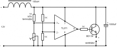

Itt nagy baj ha az ellenállások 1.1KOhm-osak lennének, és a többi marad a régiben?
(#) totti91 válasza bancsi15 hozzászólására (») Aug 10, 2008 /
szerintem nem zavar be sokat de az a legjobb ha azokat rakod bele amit ír
(#) zoz11 válasza bancsi15 hozzászólására (») Aug 10, 2008 /
Ha 1k1 ellenállás van bele rakva akkor is ugyan úgy felére ossza le a tápfeszt, a potin meg tudod állítani a ki be kapcsolást! Minden további nélkül használható szerintem!

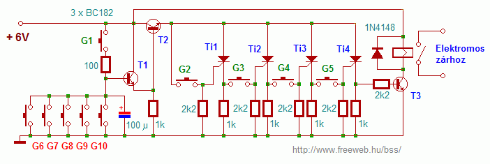

Sziasztok.Hogy tudom azt megoldani ezen a kapcsoláson hogy,ha a relé meghúz ne csak addig húzzon ameddig van töltés a kondiban???Hanem akkor engedjen el ha megnyomok egy gombot.Köszi
(#) totti91 válasza csikosgabi hozzászólására (») Aug 11, 2008 /
szerintem ha nagyobb kondenzátort teszel oda pl 1000µF osat és tovább tartod lenyomva az első gombot akkor tovább lesz behúzva a reléd de nem örökre :smoke:
(#) Dudus válasza csikosgabi hozzászólására (») Aug 11, 2008 /
Keress rá arra a fogalomra, hogy önfenntartó kapcsolás. Ilyenkor a meghúzó relé egyik érintkezőpárját arra használod, hogy a tápot a relén tartsd. Ha nem kell, akkor a körbe épített nyomógombbal bontod a tápját és old.
(#) Imi65 válasza Dudus hozzászólására (») Aug 11, 2008 /
Dudus, ÖNTARTÓ. Az önfenntartó szerintem más jelent.

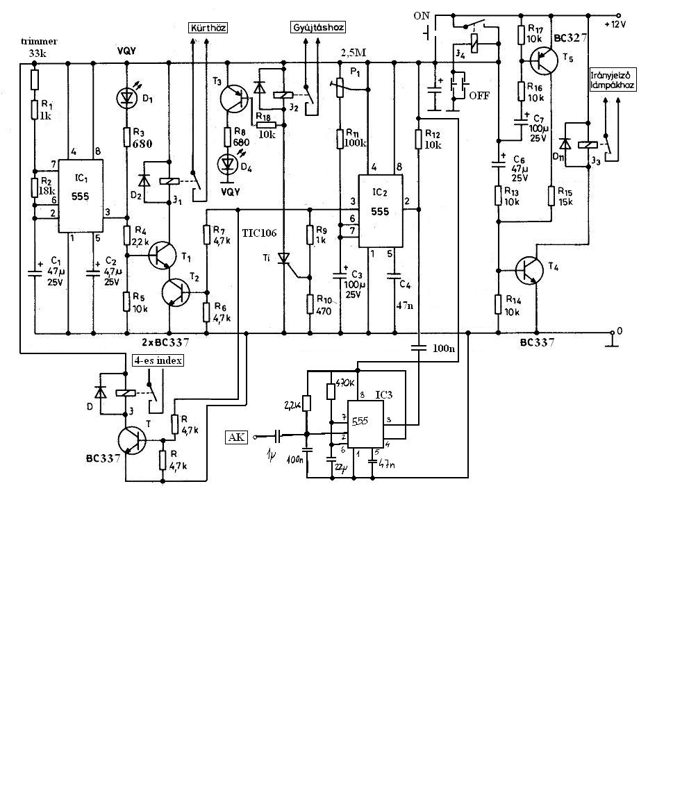

Az alábbi kapcsolást szeretném megépíteni a kocsinkba. Szerintem elvileg működőképes, de ha esetleg egy kedves kolléga vetne rá egy pillantást, akkor nagyon megköszönném .
Nem tudom, hogy a tirisztor típusa megfelelne-e, illetve az IC1-nél levő 4,7µF-os kondenzátort nem kellene-e kisebbre cserélni. A kapcsolást az egyik nyomógombbal lehet aktivizálni(ON), mikor már kinyitottuk az autó ajtaját. A kikapcsolás 2 nyomógombbal történne(OFF), amelyek nyomásra nyitják az áramkört.
Az egyik kondenzátorhoz nincs odaírva az értéke, szerintem 1000µF megfelelne, és hiányzik még az egyik reléről egy paralell dióda.
