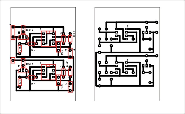

Még nemigazán sikerült megoldani az index tápzavar kérdését. Felvetődött bennem egy ötlet, amit megosztok veletek, valakinek biztosan lesz hozzáfűznivalója.
Mivan akkor, ha vezsek egy 6V-os zselés akksit mondjuk 6V/5-7Ah. És erről hajtom az indexet (ledes max áramfelvétel 400mA) Teljesen függetlenül a motor elektromos rendszerétől. Ha tölteni kell, meg külön töltővel feltöltöm.
Hülye ötlet, vagy talpon marad?

Tegyél még egy próbát a graetz,puffer stabkocka sorral,de úgy hogy a graetz után tegyél egy induktivitást legalább 1 mH nagyságút vagy még nagyobbat (célszerűen felhasználhatnád a hálózati táplálású cuccok bemeneti zavarszűrőtekercsét). Ez sokat fog a gyújtásimpulzusokon.
Hoppá! Most jövök rá:A világitástekercsed neked nem testelt? Mert akkor ha graetzal egyenirányitasz a puffer után már nem szabad a negativot testelni,magyarul az index áramkörének,beleértve a ledhez menő vezetékeket is függetlennek kell lennie a motor testelésétől. (lehet,hogy ez is a baj).

Igen. Próbálkoztam aluláteresztő szűrővel, bár nem tudom hány mH volt a tekercs. Kondiból többfélét is próbáltam,. Eddig eredménytelenvolt a kísérlet. Ezért is vetettem fel az utolsó lehetőséget. Nagyjából, ha 1,2Ah akksit veszek és napi 5 perc indexet veszek alapul 400mA fogyasztás mellet, kb egy hónapig bírná. Aztán töltés.
(#) mex válasza Zoli_bácsi hozzászólására (») Aug 10, 2008 /
Nem válaszoltál a testelést illetőleg,és azt is szeretném tudni,milyen rendellenes működés volt tapasztalható. Az akku tényleg csak a legvégső eset legyen. :yes:

(#) Zoli_bácsi válasza mex hozzászólására (») Aug 10, 2008 /
Sőt, próbáltam már egyutas egyenirányítást is, hogy a motor test az áramkör test is egyben. Így sem működött jól. Természetesen itt is alkalmaztam tekercset és kondit, mint aluláteresztő szűrő. Tehát test az test, világítás másik kábel dióda "nemcsíkos" oldala, dióda "csíkos" oldala tovább puffer+, majd 7805 bemenet 7805 kimenet + és puffer test test.
100nF-ok megvoltak? Tény hogy az 555 zavarérzékeny,de azért motorban is alkalmaztam már sikerrel (gyújtásban). Az 5-ös lábat hidegitő kondi jó ha nagyobb a gyári ajánlásnál.
100n. igen. megvan. Egyébként, ha akkumulátorról menne a dolog, teljesen függetlenül a motor áramellátásától, akkor is fellépne zavar? szerinted.
Az akku sokat elnyel a kis belső ellenállása miatt,de egy rossz gyertyapipa "csodákat" tud művelni.
Egyébként melyik kapcsolásról van szó? Mármint ha publikus.
Ráadásul a zavarok először a ledek vezetékein érkeznek az időzitőhöz,és resetelhetik azt. Kellene tenni egy diódát a kimenetre sorba a leddel+ egy olyat ami a forditott polaritás ellen véd szintén a kimenetre,katód a hármas lábon.
Össze óllóztam itt az oldalon van a segédprogramok között az 555-ös és abból tulajdonképpen kettő darab van építve. Hol az egyik kap tápot, hol a másik (jobb - bal) A ledeket ranyóval hajtom meg. Akkor is visszahat a zavar? Milyen "gyertyapipa" ????

(#) Zoli_bácsi hozzászólása Aug 10, 2008 /
itt az index
Tudom, jajj. csak nem tudtam, hogy mire célzol a gyertyapipával. 100n van benne.
A 10nF helyett én 100-at raknák.
Persze,hogy tudod.... Csak hülyéskedtem.
Akkor még a diódákon kivül a táplábakra is 100n+forditott pol ellen dióda.
engem ez a zavar zavar.... Szóval dióda a ladakkel sorosan. Ez megér egy próbát. Ez akkor is érvényes, ha pusztán akksiról hajtom a cuccot? Ja és hogyan tartsak rajta 6,8V-ot? Kössek rá fogyasztót? Pl 1 db LED előtét ellenállással?
mex: Küldenél egy rajzot erről a diódás védelemről, ha nem túl nagy kérés?
Nem a diódákat továbbra is a 3-as lábra illetve a 3-as és a tranyó közé kösd,úgy mint azt a jóelőbb irtam.
Ezt a 6.8-at viszont nem értem...
Az ic-nek adhatsz tápot egészen 18V ig.
