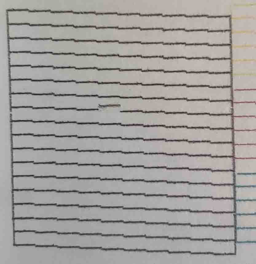

(#) wbt hozzászólása Okt 16, 2024 /
Epson fej hiba
Szerintetek lassan ki kell dobni a nyomtatót vagy helyrerázódhat a fekete fej?
(#) Landsmann válasza wbt hozzászólására (») Okt 16, 2024 /
Szerintem ez még nem nagy probléma. Akár jó is lehet. Elmondom én hogy jártam, szintén Epson nyomtatóval. Akkor már 9 és fél éve használtam. Egyszer csak kiírta, a nyomtató egyes alkatrészeinek élettartama a végéhez közeledik. Nofene, megjött a tervezett elavulás. Egyszer csak megállt, sehova tovább. Minden led világított rajta és vége. Nyilvánvaló volt, hogy resetelni kellene a nyomtatót, mert szoftveresen állt meg, nem azért mert valamelyik alktrész tényleg tönkre ment. Neten kutakodtam resetelő program után. Találtam is egyet, de mivel demo verzió volt, csak 910 %-ra állította vissza a számlálót, ami néhány lap nyomtatásához volt elegendő. Újból már nem tudtam a programot felhasználni, mert kiírta, hogy már fel lett használva. Körülbelül 1 évig állt így a nyomtató, még jó, hogy nem dobtam ki. Aztán találtam egy gyárinak tűnő programot, azzal 0-ra vissza lehetett állítani a számlálókat. És itt jön az érdekesség. A számláló olyan 80 % körül járhatott, amikor olyan hibaüzenetek jöttek, hogy hol az egyik, hol a másik patront nem ismerte fel, illetve hiányos lett a nyomat. Mikor a számlálók 0-ra vissza lettek állítva, egyedül az első használatbavétel dátuma maradt benne, minden más a gyári alapra állt be. És láss csodát, nem vergődött azon, hogy ezt vagy azt a patront nem ismeri fel, illetve azonnal teljes lett a teszkép nyomtatása. Ezzel arra akarok kilyukadni, hogy ahogy a tervezett élettartam felé közeledik a nyomtató, szándékosan egyre több hibajelzést küld, egyre több a nyomtatási hiba, hol az egyik szín hiányzik, hol a másik. Amint le van reszetelve, azonnal mindne helyre áll. Magyarán szoftveresen bele van kódolva a hiba, ezzel is sarkallja arra a felhasználót, hogy vegyen másikat. Hozzáteszem, a mai napig ugyanezt a nyomtatót használom, immáron olyan 15-16 éves.
A program nyomtatóspecifikus, adott típushoz jó. Melóhelyen is ugyanilyen kinézetű van, de más a típusszáma, ahhoz nem jó az a program. Ezt a nyomtatót már csak szkennernek tudom használni.
(#) wbt válasza Landsmann hozzászólására (») Okt 16, 2024 /
Köszi. Ha tovább vacakol, akkor megpróbálom nullázni. Ez L386-os külsőtartályos, 2550 oldal van benne... azt nem tudom, sok vagy kevés, csak most tűnt fel, amikor véletlen normál minőségben nyomtattam fényképet és csíkos lett.
Nem tudom hány oldalra vannak hitelesítve, mert nem oldallal számol. Az SX100-nál (ami nekem van) százalékos arányban is kiírja, meg pontszámban, de a pontszámok nem kerekek. Két sorban szerepel, az egyik valami 1400 körül, talán 1380, a másik meg 1200 körüli érték. Az egyik pontszáma nagyon alacsony volt, azok akkor szaporodtak mikor képet nyomtattam, a másik meg a normál nyomtatásnál. (tényleg nem sok képnyomtatási üzemmód volt) Lehet ezek a pontszámok a kilövellt tintacseppek számára vonatkozik, csak valamilyen szorzóval. Lehet ezer, vagy tízezer. Azaz 1380*1000=1380000 pont kilövelése után mondja azt, itt a vége. Bár szerintem inkább 10 vagy 100 ezres lehet ez a szorzó. 1,4 milla festékcsepp nem olyan sok.
(#) bbb válasza wbt hozzászólására (») Okt 16, 2024 /
Nálam is van egy ilyen epson L386, szintén csíkosan nyomtat, de meg se kérdeztem tőle mennyi nyomat van benne. Elvileg egy fejtisztítás segíthetne rajta, de ami videót találtam róla, az alapján még nem volt lelkierőm szétszedni és nekilátni a takarításnak.
(#) wbt válasza bbb hozzászólására (») Okt 18, 2024 /
Van itt egy patronos WIFIs, vettem bele patronokat, mint ha lassan folyna a tinta, a fekete fej csíkoz egy idő után, hibát nem jelez. Elvihető, mert megint belerúgtam...meg 1 éve itt pihen. Logikailag fogalmam sincs, mi lehet a baja. Előtte 4db R265-öst nyírtam (a CD nyomtatás miatt), előjel nélkül kezdtek csíkozni, fejkábel csere után is. Lehet, igaza van Landmann kollegának, hogy vagy beépített avulás vagy a meghajtóáramkörök határon dolgoznak, aztán a tranzisztormezők megadják magukat. Amit írtam kezdetnek, azt egyáltalán nem értem, mert megy a fúvóka, de rossz helyen. Most vagy megy-vagy nem, de hogy tévesszen... talán a SW elszámolja magát pár év után Anno kérdeztem Epsonos hozzáértőket, hogy lehetne-e baromi sok tintával nyomtatni, azt írták, nem, sajnos védjük a teknősöket vagy mi spórolás. Pedig az első nyomtatómmal fóliára lazán csináltam fotomaszkokat (mondjuk nem volt olcsó, de 10 perc volt).
(#) Landsmann válasza wbt hozzászólására (») Okt 18, 2024 /
Ja, amit meg még nem értek és nem találtam rá magyarázatot. Mikor kinyomtatom a tesztcsík ábrát, ahol a magenta szín vonalai lennének, egy része megvan, de egy részén meg szép átmenet van a magentából kékbe. (az átmenetben van lila szín is) Magyarán ott, ahol magenta színnek kellene lenni, a kéket is nyomtatja, de nem mindig. A festékek nincsenek összekeveredve, tehát ez nem okozhat ilyen problémát. Ez a jelenség már az előtt is megvolt, hogy resetelni kellett volna. Fölöttébb érdekes és titokzatos számomra.
(#) bbb válasza Landsmann hozzászólására (») Okt 18, 2024 /
Nézd meg mikroszkóp alatt a pettyeket, s kiderül mit rak oda...
(#) Landsmann válasza bbb hozzászólására (») Okt 18, 2024 /
Nagyítóval néztem, egyértelmű, hogy más színő pöttyök vannak odaköpve.
(#) Epu2 válasza wbt hozzászólására (») Okt 18, 2024 /
Sajnos fogy a festék, ha mossa magát a fej. Ha nem másfél, két hét alatt el kezd beszáradni. Egy hónap után vehetsz bele másik patront. Van egy HP2710e-s nyomtató, de már rég nem működik. Az első szines nyomtatóm egy 4 patronos Epson-om volt. Amikor az ára elérte a 60E Ft-ot kb 10-20 oldal után...
