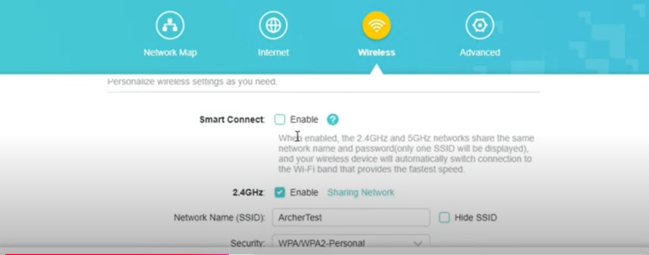

HP wifi hibaSziasztok!Adott egy HP Wifis nyomtató. Irodába összehangoltam a telefonommal teljesen jól nyomtatott kábel nélkül. El vittük az illetékeshez 2 router van a lakásban, 2 hálózat. Bármelyikre akartam összehangolni telefon látja nyomtatót ,de amikor kérem hogy csatlakozzon, ki írja hogy hálózat nem érzékelhető. (-így nem tud rá hangolódni). Próbáltuk más telefonnal is ,ugyan ez a helyzet. Az létezne hogy a routernél -routereknél nincs engedélyezve a 2,4Ghz ? Válaszokat köszönöm!
Szia,
Ha új a Router a nyomtató pedig régebbi akkor lehet ez a hiba. Nekem is hasonló volt a hiba a Telekom-os routerrel és a HP lézer nyomtatómmal. Csatlakozott, de a gép nem igazán akarta látni, vagy egyáltalán nem látta. Miután vettem egy TP-Link-es routert azóta gond nélkül ment a múlt hétvégéig ugyanis valami meghibásodott a nyomtatóban, de az már más téma lesz
Szia! Köszönöm!
Most néztem egy pár videót a tp-link Archer C64 AC 1200-rol ott van ,hogy be lehet pipálni a 2,4Ghz-t meg a 5Ghz-t (lehet az 2Ghz -ből hiányzik a pipa) meg esetleg még egy problematika? Hogy be van pipálva a Smart csatlakozás? |
