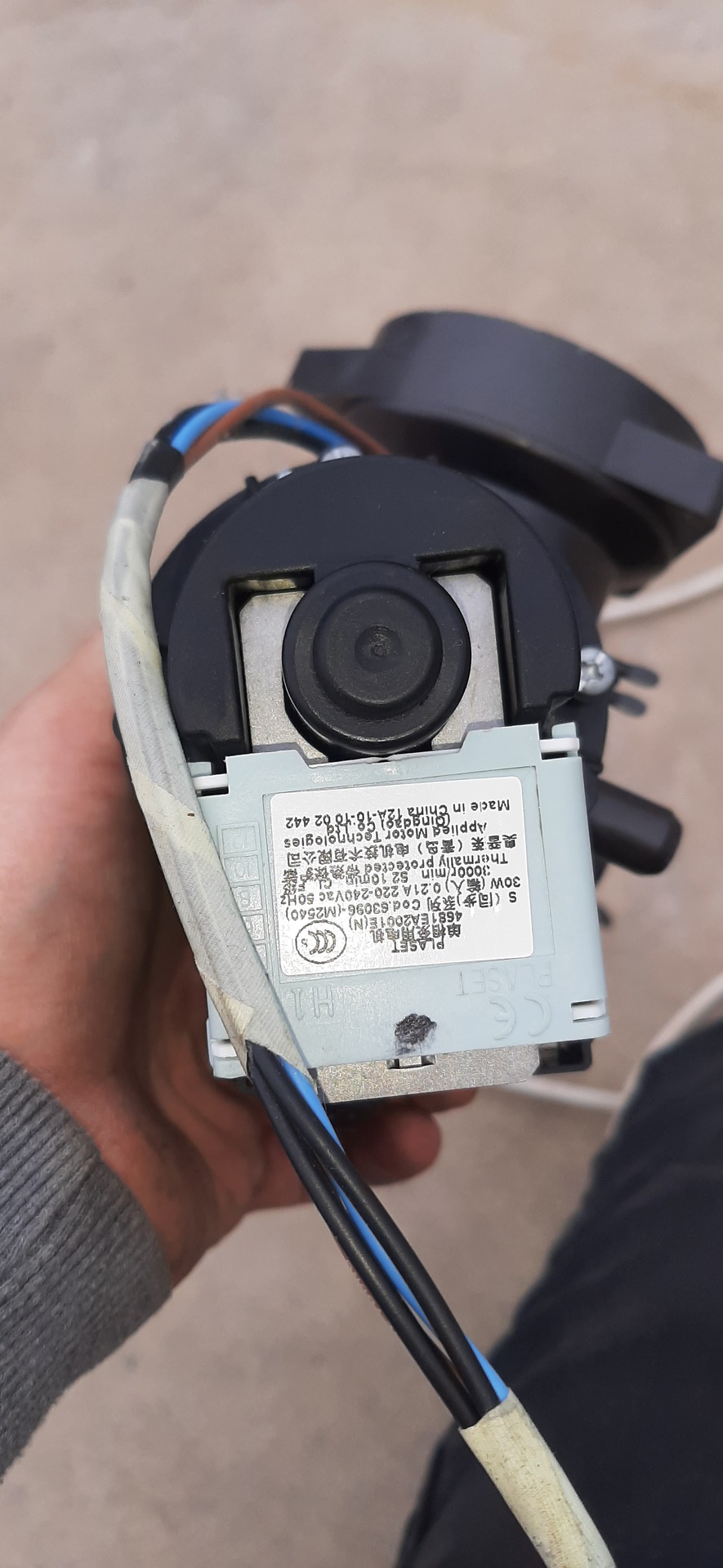

(#) moltam hozzászólása Szept 18, 2024 1 /
Helo.
LG F1480QDS gépben két szivattyú van. Egyforma a kettő, mindkettő helyére jó lehet az univerzális?

(#) moltam válasza moltam hozzászólására (») Szept 27, 2024 /
Ebből van benne kettő.

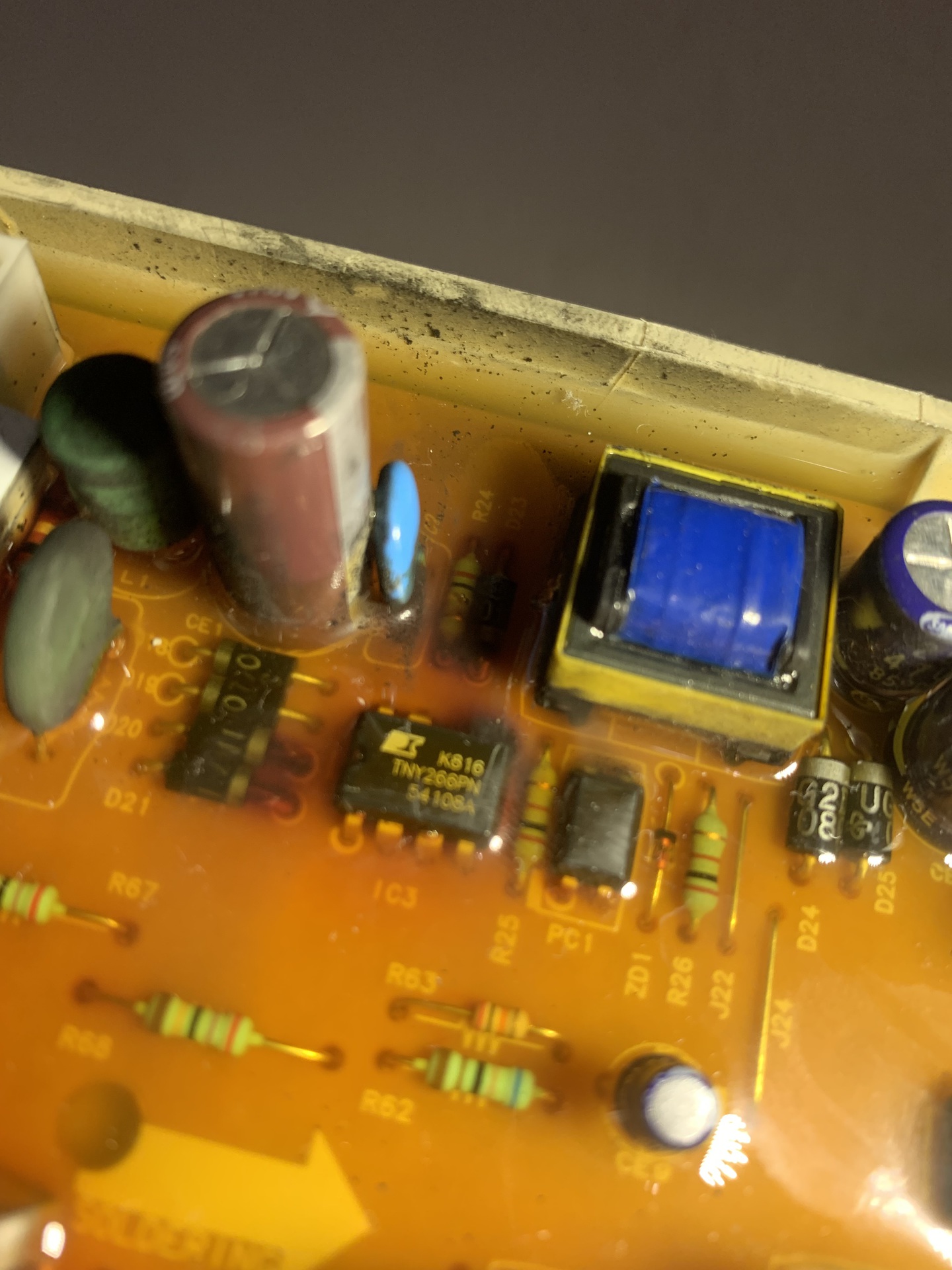

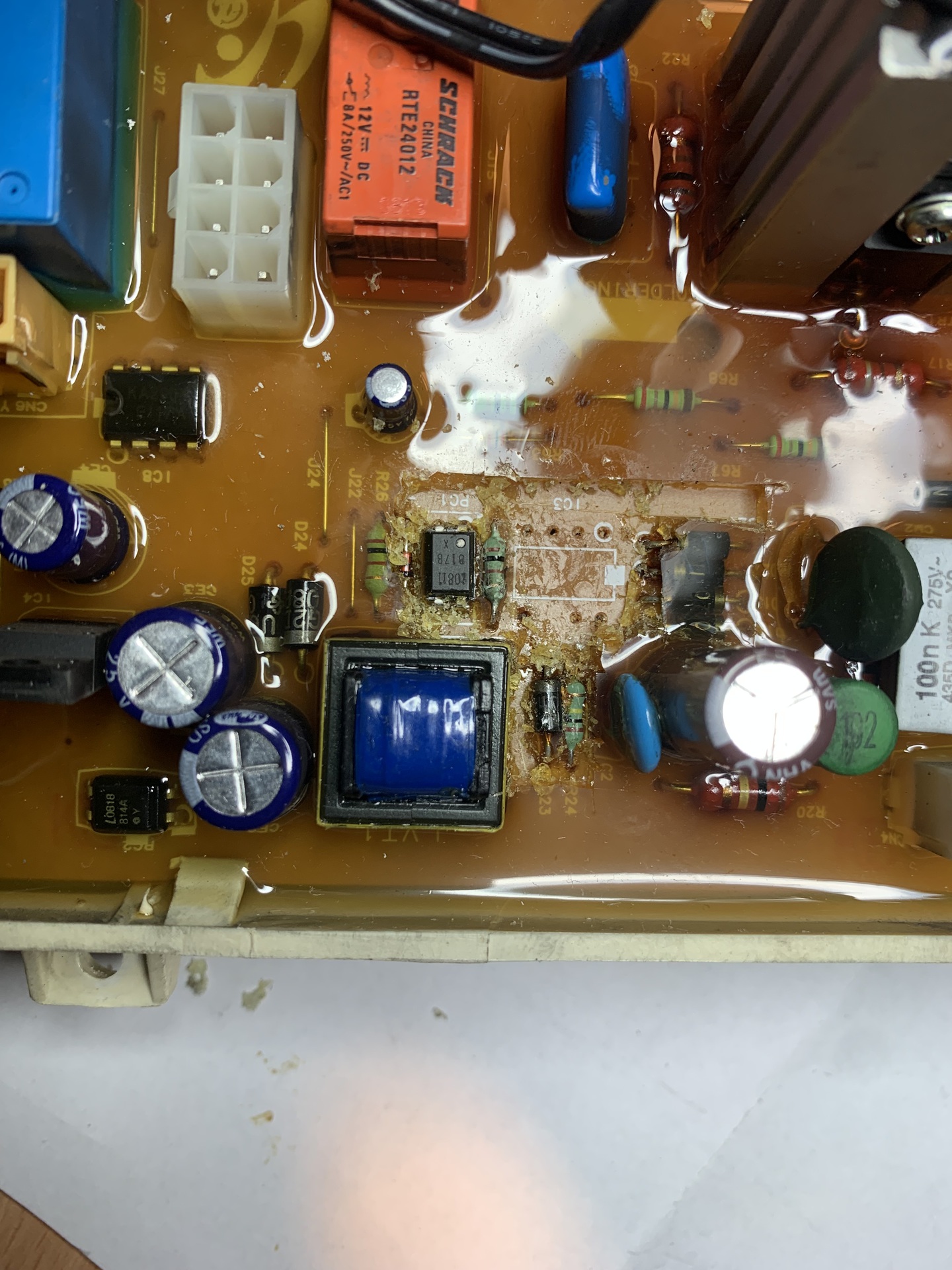

(#) Loncos hozzászólása Okt 12, 2024 /
Samsung wf7604NAW
Van egy Samsung mosógépünk és öblítés alatt elsötétült minden.
Azóta se kép se hang.
Megmértem a kapcsolási rajz apján a panel megkapja a 230voltot
WHT1; BL1 pontokon.
Volna valakinek ötlete mit nézzek meg?
A panelen nincs konkrét látható égés vagy ilyesmi.
Köszi előre is.
(#) uniman válasza Loncos hozzászólására (») Okt 12, 2024 /
A panelt nézd, de mi is lássuk! Lehet az dupla, kétszintes is...
A hozzászólás módosítva: Okt 12, 2024
(#) még1MbR válasza Loncos hozzászólására (») Okt 12, 2024 /
Gondolom ebben is az LNK304...306-os tápegység IC-t kell megtalálni, azok a tervezett avulás legfontosabb szereplői
(#) Loncos válasza még1MbR hozzászólására (») Okt 13, 2024 /
Királyok vagytok!!!
Egy TNY266PN-t találtam benne és hogy jobban nézem kicsit sötét körülötte a dióda sor egyik fele meg felette a dióda az ellenállással.
Délután megpróbálom kiműteni belőle
Mégegyszer köszi.

(#) Loncos válasza Loncos hozzászólására (») Okt 14, 2024 /
Sikerült kiműteni az IC-t
Ki is cseréltem, de ahogy mondani szokták a Dzsinn tartotta életbe.
El is füstőlt.
Addig eljutottam hogy az IC "5.D" lába és a "2,3,7,8.S" lába 230VDC kap.
A "4.EN" LTV-817 es optó 4.es lábára megy egyellenálások keresztül ami a kollektor.
Az emiter pedig összefütyüla az IC "S" lábával ami egyépként a GND.
Vegyek másikat az IC ből?
Ha valakinek lenne épkézáláb ötlete azt szívesen venném.
(#) zaza99 válasza Loncos hozzászólására (») Okt 14, 2024 / 1
Van még zárlatos alkatrészed. A körülötte lévő diódákat ellenállásokat kell ellenőrizni. A kondi is lehet zárlatos meg leépült is leginkább ezért szokott elszállni a TNY.
(#) Loncos válasza zaza99 hozzászólására (») Okt 14, 2024 /
Köszönöm zaza99 holnap veszek másikat és tovább méregetem a környéket.
ezek kb
Én mindíg legalább kettőt veszek mert benne van, hogy elsőre így járok. Meg érdemes egy 60W-os izzóval sorbakötve tesztelni az elektronikát és akkor nem robban el minden zárlatnál. De nem minden esetben tud elindulni a táp izzóval akkor szoktam 100W-osal próbálni vagy ha villogtatja akkor valószínüleg már jó a táp. Ha folyamatosan nagy fénnyel világít akkor zárlat van.
