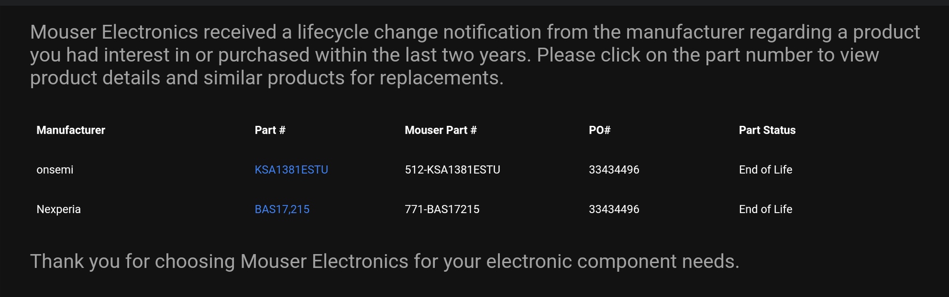

Érdekelne a hozzáértőbbek véleménye arról, hogy mennyire kritikus a szabisztorok kiváltása az egyes kapcsolásokban? Gondolom volt már itt olyan akinek ez problémát jelenthetett, mert a régebben fellelhető típusokból is megszűnt néhánynak a gyártása.
(#) mcc válasza firstman hozzászólására (») Szept 5, 2024 /
A KSC3503/KSA1381 gond lesz. Szinte kizárólag smd van helyette.

(#) szendi001 válasza mcc hozzászólására (») Szept 6, 2024 /
Mouserben van 50 centert.Bővebben: Link
A hozzászólás módosítva: Szept 6, 2024
(#) mcc válasza szendi001 hozzászólására (») Szept 6, 2024 /
Év végéig.

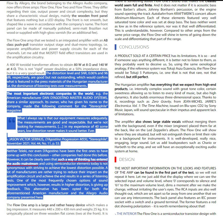

Nem néztem meg, de nekem volt elég sokféle Quad-om, gyári is volt nálam javításon. Ez a meleg hang dolog nem igaz, illetve annyiban igaz, amíg csak végtranyók nélkül szól, azaz nagyon kis hangerőn. Amikor belép a kimeneti fokozat elkezd csúnya hangja lenni, és amikor közel teljesen ki van vezérelve egy nagy teremben nagy dobozokon akkor kapcsolástechnika ide vagy oda, még jól hallhatóan torzít is, a félvezetősökre jellemző borzalmas torzítási spektrummal.
Mutatok mást is, érdemes elolvasni a képen a kékkel kiemelt, pirossal aláhúzott részt, de beteszem a cikk linkjét is (Flow One, egy 13000 eurós dologról értekeznek többek között). Az is arról szól nagyjából, hogy teljesen mindegy hogy mit mérsz, mert általában nem korrelál azzal amit hallasz, de ez már ugye lerágott csont. Mérve tökéletes erősítő is szólhat borzalmasan és fordítva.

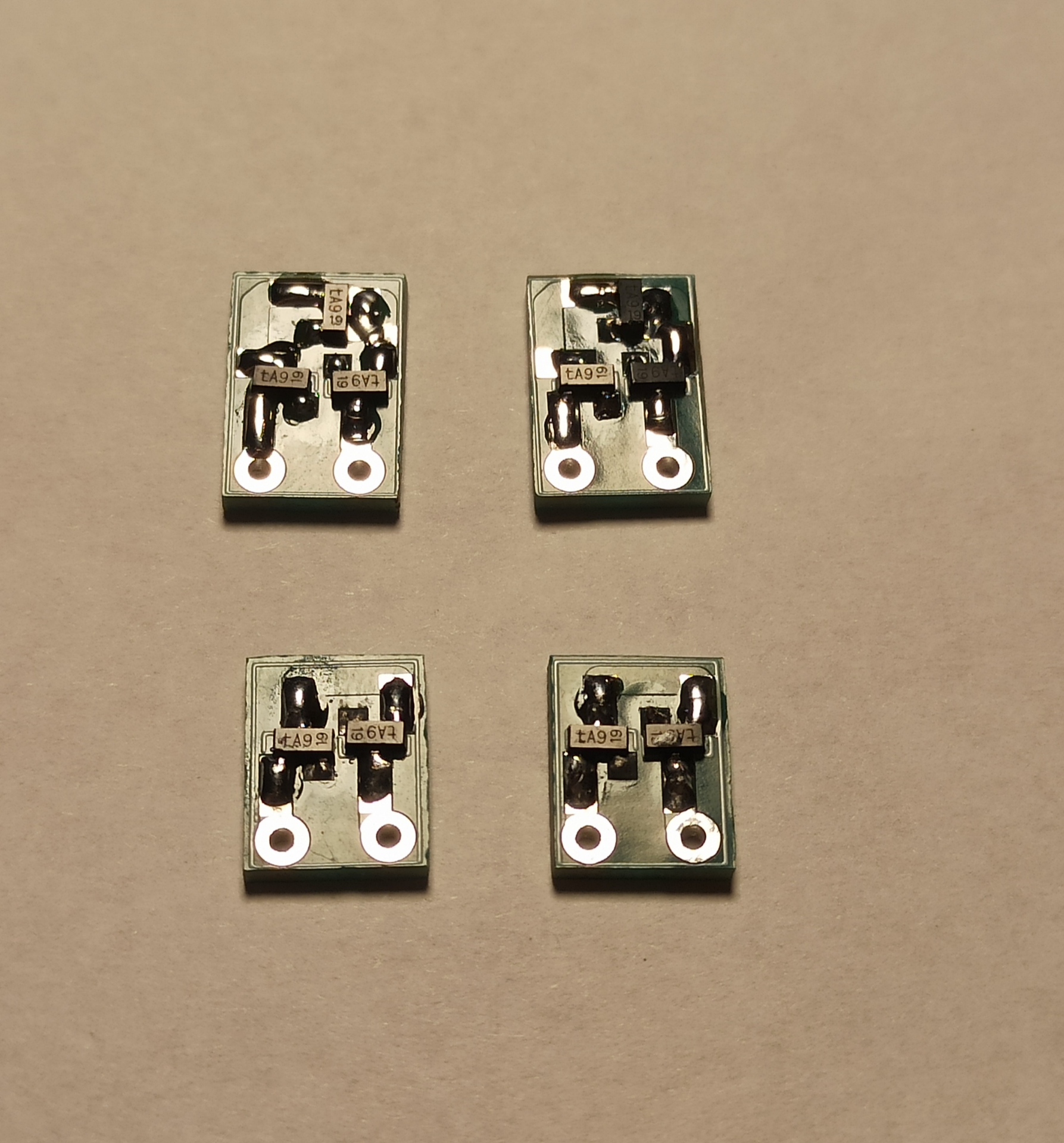

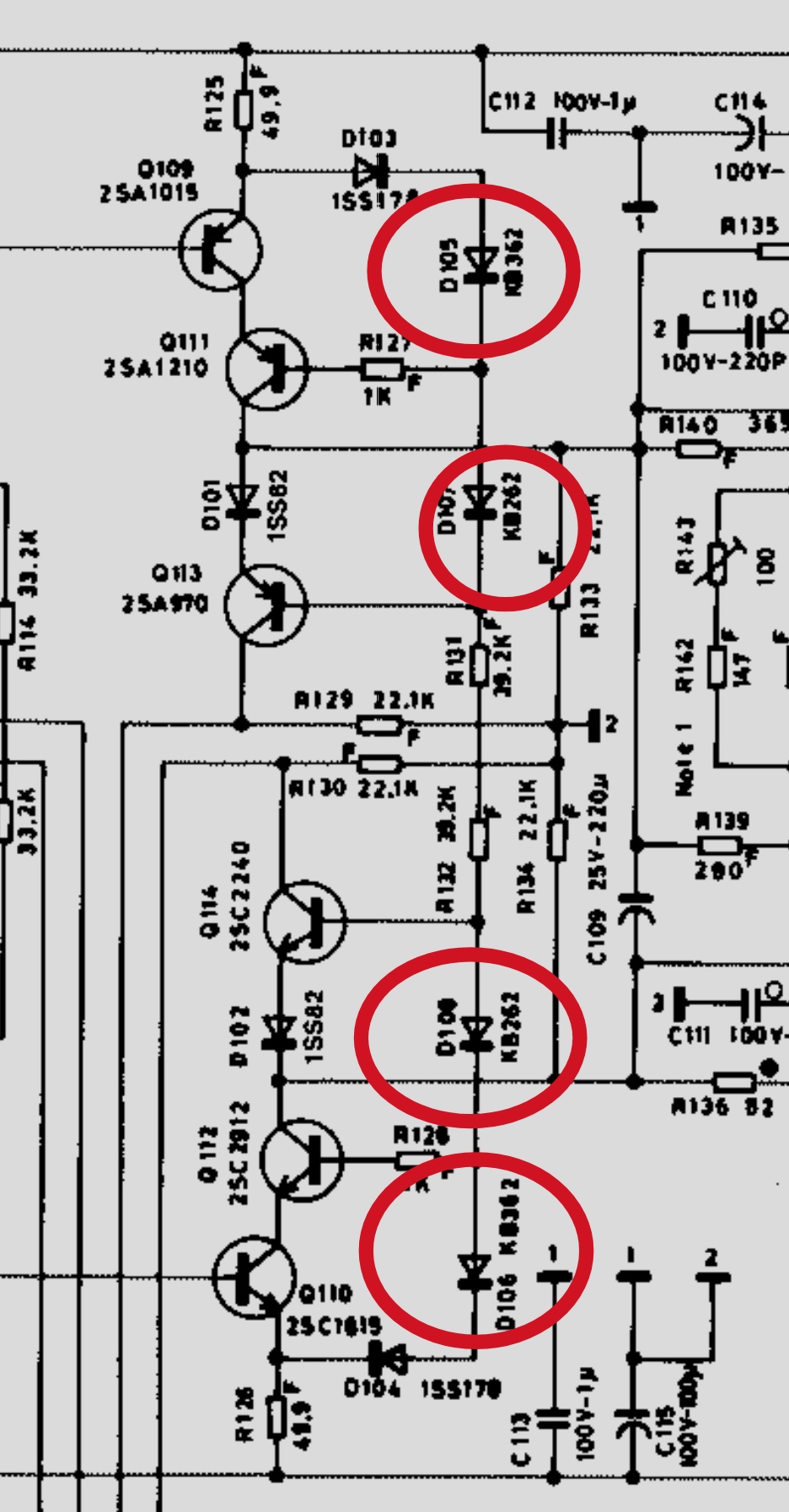

(#) firstman válasza firstman hozzászólására (») Szept 7, 2024 /
Megpróbálom kicsit bővebben. Az alábbi képen szereplő stabisztorok lettek kiváltva Bas17 smd társaikkal, mivel az eredeti alkatrészeket gyártása már rég megszűnt. Mint kiderült, a Bas17 is erre a sorsra jutott. Tehát a kérdés az, hogy ebben a kapcsolásban mennyire fontos a stabisztor karakterisztika az átlag diódákkal szemben?

(#) majkimester válasza firstman hozzászólására (») Szept 7, 2024 /
A BAS17 nem ekvivalens a KB262 és KB362-vel.
A BAS17 nyitóirányú feszültsége, ami itt számítana, az valahol 0,725 ... 0,805 @ 5mA -re esik, KB262 esetén ez 1,18 ... 1.30V @ 3mA, a KB362-nél pedig 1.77 ... 1,95V @ 3mA.
Esetleg KB262 helyett 2db BAS17 sorban, KB362 helyett 3db BAS17 sorban, ha más nincs. (Ha eleve így raktad, akkor nem szóltam.)
(#) firstman válasza majkimester hozzászólására (») Szept 7, 2024 /
Igen, az megvan. Így lesz szerelve a részemről.
