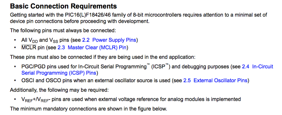

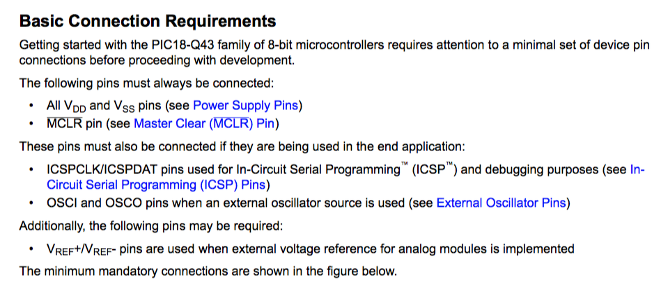

Egy PIC18F67K40-et szeretnék programozni. Ennek 2 pár Vdd, Vss lába van. Programozás során is minden lábát be kell köni a PICKIT-be?
Másik kérdés, hogy ha külső tápról táplálom, akkor a tápvezetékeket, be kell kötni a PICKIT-be?
(#) kissi válasza Pali79 hozzászólására (») Szept 27, 2024 / 1
Szerintem elég egy helyről megtáplálni a programozáshoz. A PK-hoz nem kell a táp, de a GND mindenképpen!
(#) Lamprologus válasza Pali79 hozzászólására (») Szept 27, 2024 / 1
Én rámérnék, hogy a táplábak közösítve vannak-e az IC-n belül ...
(#) Pali79 válasza Lamprologus hozzászólására (») Szept 27, 2024 /
Ohh, ez egy jó ötlet!
(#) pipi válasza Pali79 hozzászólására (») Szept 27, 2024 /
Itt a lap tetején, a sárgában az első mondat.
Sok szívástól megkímélheted magad, ha figyelembe veszed.
(#) kissi válasza pipi hozzászólására (») Szept 27, 2024 / 1
Programozáskor/hoz kérdezte...én nem szoktam, eddig nem volt gond.
(#) Pali79 válasza pipi hozzászólására (») Szept 27, 2024 /
Tudom, de valóban csak a programozásról van szó jelenleg. Egyébként igaza volt Lamprologus kollégának, kimérve lábakat kiderült, hogy össze vannak kötve a tokon belül.
(#) Bakman válasza Pali79 hozzászólására (») Szept 27, 2024 /
Lehet, hogy csak a szilícium lap az összekötő. Adatlapok szerint a tápfeszültségeket mindig be kell kötni, lásd mellékletek.
