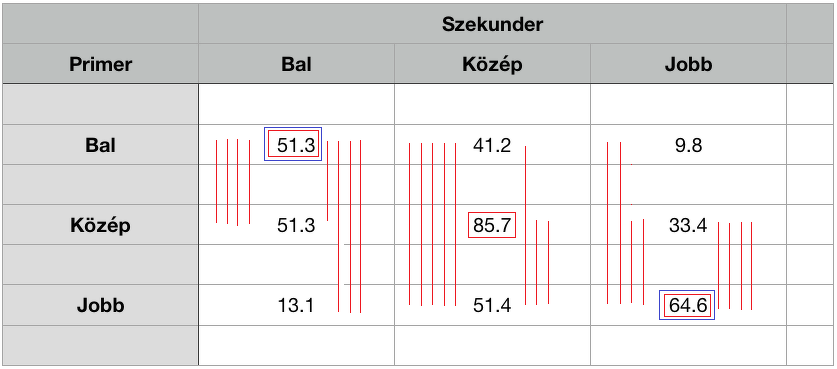

Azt hiszem, el kell engednem ezt a trafót. 403 és 410 mA közöt változnak a primer áramok mindhárom tekercsen.

(#) user1914 válasza Bakman hozzászólására (») Szept 30, 2024 /
Szevasz!
Megpróbálok neked egy kis magyarázatot adni. A szemléletesség kedvéért az általad közölt táblázatot kiszineztem.
A pirros vonalak a gerjesztett tekercs által adott mágneses erővolnalak száma mindenütt 8, ahol megtáplálod a tekercseket a feszültség értékeket piros négyzetbe raktam.
Az, hogy melyik oszlop mennyire van összerakva légréssel, és ezáltal a távoli oszlopon nem halad át annyi erővonal, megmutatkozik a többi tekercsen mért feszültség értékében.
Legjobb példa erre a középső oszlop. Ha egyforma lenne a mágneses erővonalak száma, a két szélső oszlopban egyforma feszültséget kellene mérned.
A bal és a jobb oszlopban kékkel bekeretezett számértéknek egyformának kellene lennie ideális esetben, ha egyforma lenne a mágneses erővonalak száma.
A két szélső oszlopon a feszültség eltérés pedig mitől van? A két szélső vasoszlopodon nem egyforma a vasban és a levegőben megtett mágneses erővonal hossz.
Remélem megfelelő magyarázatot adtam a számodra.
Üdv. M.

(#) Ódenka válasza user1914 hozzászólására (») Szept 30, 2024 /
Vagyis az induktivitás mérés ebben az esetben is különbséget mutat. Menetzárlat, menetszám különbség, vaskeresztmetszet eltérés - urambocsá nem egyforma minőségű lemezekkel készült trafó. Bármelyik lehet...
(#) user1914 válasza Ódenka hozzászólására (») Szept 30, 2024 /
Természetesen.

(#) Bakman válasza user1914 hozzászólására (») Okt 1, 2024 /
Értem a légrést.
Ha az egyik kimeneti feszültséget 100 %-nak vesszük, akkor a másik 90, a harmadik pedig 80 %. Nálam ez nem a kicsi kategória.
(#) user1914 válasza Bakman hozzászólására (») Okt 1, 2024 /
Ezek az értékek 3 fázisra kötve jöttek ki?
Igen. Mindegy, hogy a primer csillagba vagy deltába van kötve, az eltérések aránya nem változik.

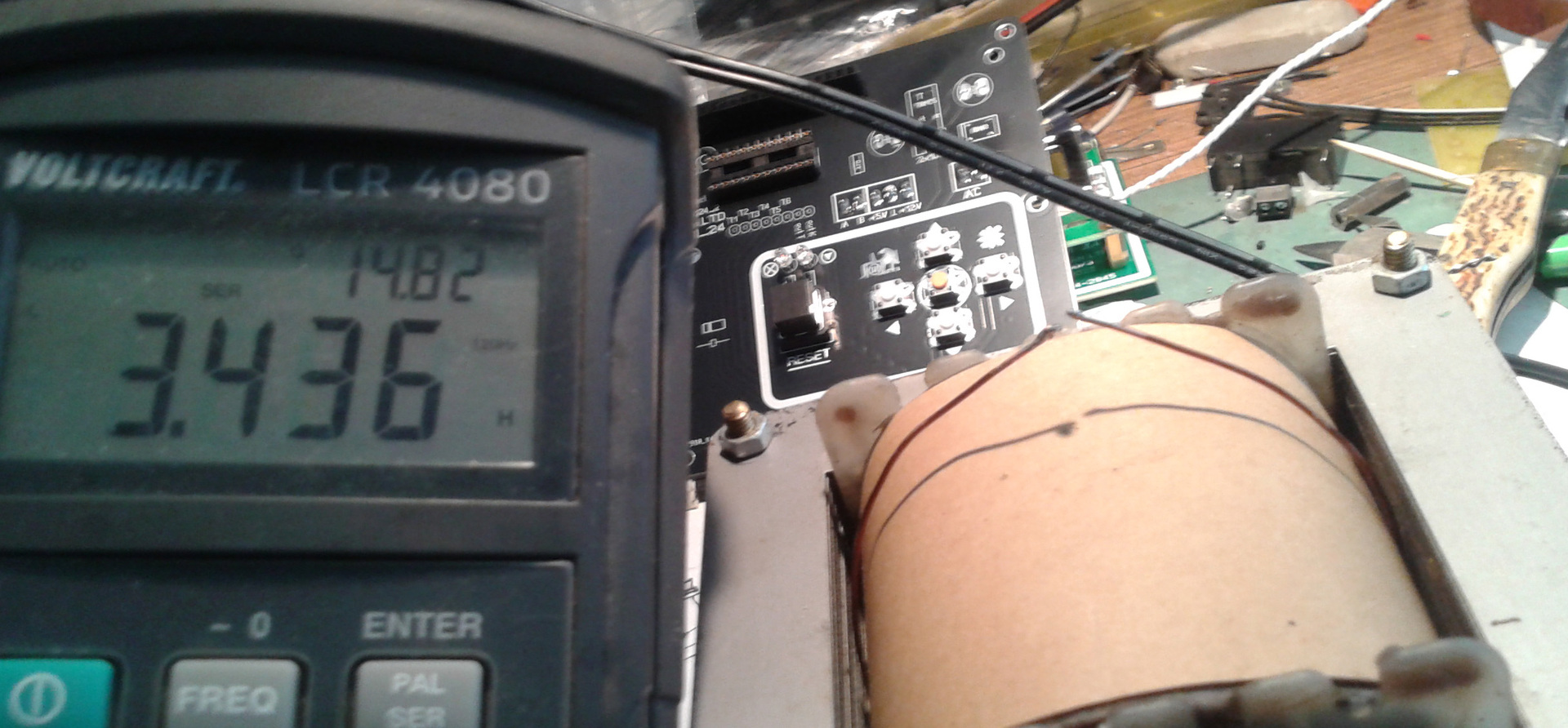

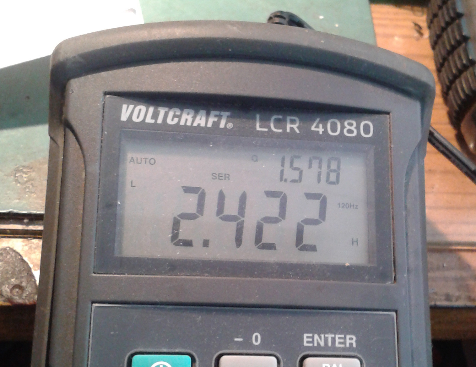

(#) Ódenka válasza Ge Lee hozzászólására (») Okt 1, 2024 /
Kicsit kételkedtem - először magamban - aztán kipróbáltam az 1 menetes zárlatot.
Mintha lenne egy hangyányi különbség...Mérés 120Hz történt.
Aztán megpróbáltam, hátha az 1 kHz is mutat valamit, hát nem sokat ~3 H -> 250mH.

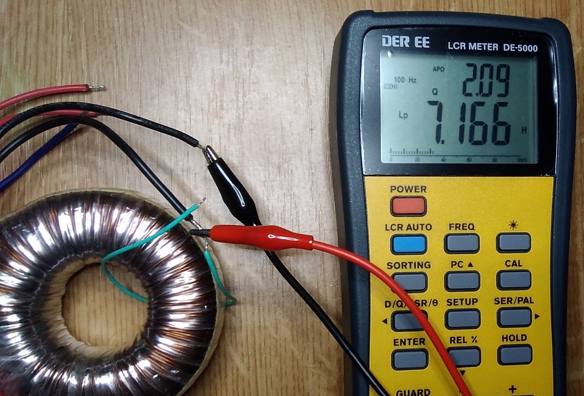

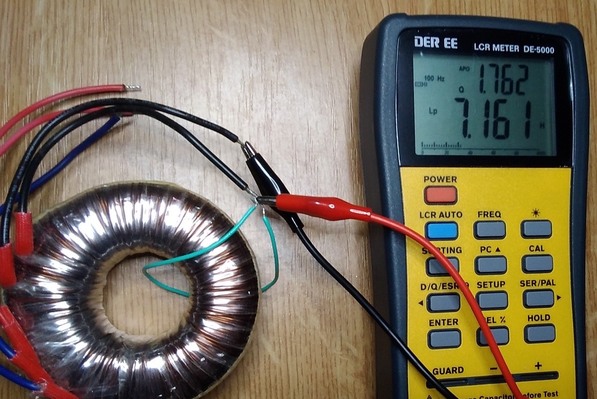

(#) Ge Lee válasza Ódenka hozzászólására (») Okt 1, 2024 /
Nem jól próbáltad ki, mert annak a különálló menetnek semmi köze sincs ott a primer tekercshez, az ott egy plusz, különálló tekercset képez (mintha a szekundert zárnád rövidre).
A képen betettem egy plusz menetet a primerre, ami az egyik képen szabadon van a másik képen meg rövidre van zárva. Az induktivitások értéke meg mérési hibán belül van, azaz nyugodtan kijelenthetjük hogy nem változott. Ami változott az a tekercs jósága, mert az lecsökkent, 2,1-ről 1,76-ra.
(#) compozit válasza Ge Lee hozzászólására (») Okt 1, 2024 /
Ez azt mutatja, hogy a vas nagyon jól magában tartja a fluxust. Vagyis kicsi a szórt mágneses tér. Az egy menet túl hosszú, rá kellene feküdnie a primer tekercselésre, mert így az egy menet és a vasban levő főfluxus között nagyon nagy a szórási induktivitás.
Próbáld meg, hogy mit mutat a műszer, ha teljesen ráfekszik az egy menet a primerre.

(#) Ge Lee válasza compozit hozzászólására (») Okt 1, 2024 /
Természetesen ha ráfeszítem ugyanúgy nem mutat számottevő eltérést mivel nem a szórást mérem.
