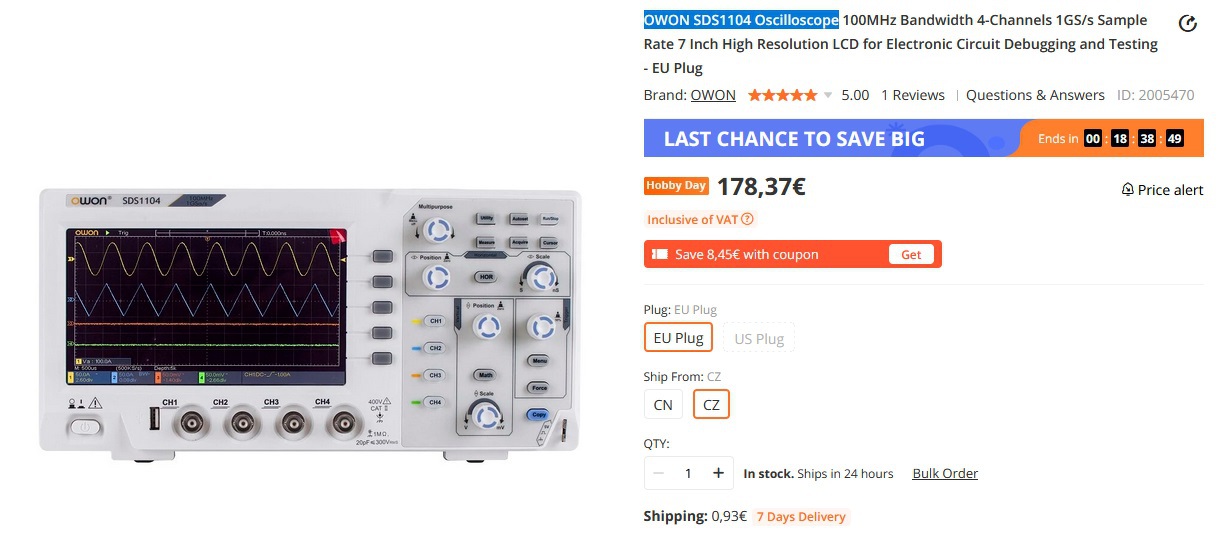

(#) arion123hu hozzászólása Jún 18, 2024 /
Ez az OWON SDS1104 Oscilloszkóp mennyire lenne jó vétel 180EUR-ért?
OWON_SDS1104
(#) nagym6 válasza arion123hu hozzászólására (») Jún 18, 2024 /
ilyenkor mindig az is kérdés, hogy mire kell.
(#) arion123hu válasza nagym6 hozzászólására (») Jún 18, 2024 /
Alapvetően amatőr mérésekre,
- Erősítő beállítás
- AC inverter javítás
- kapcsoló üzemű tápegység javítás stb.
(#) Bakman válasza arion123hu hozzászólására (») Jún 18, 2024 /
Az biztos, hogy messze jobb ár/érték arányú mint a FNIRSI játékai. Én meg merném venni. A leírásában (Bővebben: Link) nincs semmilyen hihetetlennek tűnő fícsör, valószínűleg tudja is, amit ott leírnak. Az 1GS/s minden bizonnyal egy csatorna hazsnálata esetén érvényes, kettő használata mellett feleződik, három vagy négy csatornánál negyedelődik. Ezt kb. minden oszcilloszkópra így értik, ez egy szokványos csúsztatás.
Az biztos, ha legközelebb oszcilloszkópot kell vennem, tuti négy csatornás lesz, nagy áldás tud lenni bizonyos helyzetekben.
Nem ismerem, de az Owon szokta teljesíteni a leírt paramétereket. Ezek szerint amiben gyengébb a szokásos de eléggé drágább amatőr kategóriától: trigger csak éltrigger és videó van, 5mV/div a legnagyobb érzékenysége, 20ks jelfelvételi hossz. Nem is olyan régen ilyen paraméterű szkópokkal csináltunk sokmindent.

(#) Skori válasza Bakman hozzászólására (») Jún 19, 2024 /
„Az biztos, ha legközelebb oszcilloszkópot kell vennem, tuti négy csatornás lesz, nagy áldás tud lenni bizonyos helyzetekben.”
Ezt alá tudom támasztani, ugyan ritkán használom ki a 4 csatornát, de amikor szükséges, akkor nagyon-nagyon jól jön!
(#) Skori válasza nagym6 hozzászólására (») Jún 19, 2024 / 1
Ebből nekem a 20ks az ami kevésnek tűnik, legalábbis ebbe a korlátba futnék bele a leghamarabb. A jelenlegi oszcilloszkópom (ha jól emlékeszem) 14Ms memóriával rendelkezik, és előfordult már, hogy jó lett volna még több. Persze kevesebb memóriával is jól használható egy szkóp, ez csak megkönnyíti és esetleg meggyorsítja a méréseket (mert kevesebb mérés is elvezethet egy adott probléma megoldásához).
