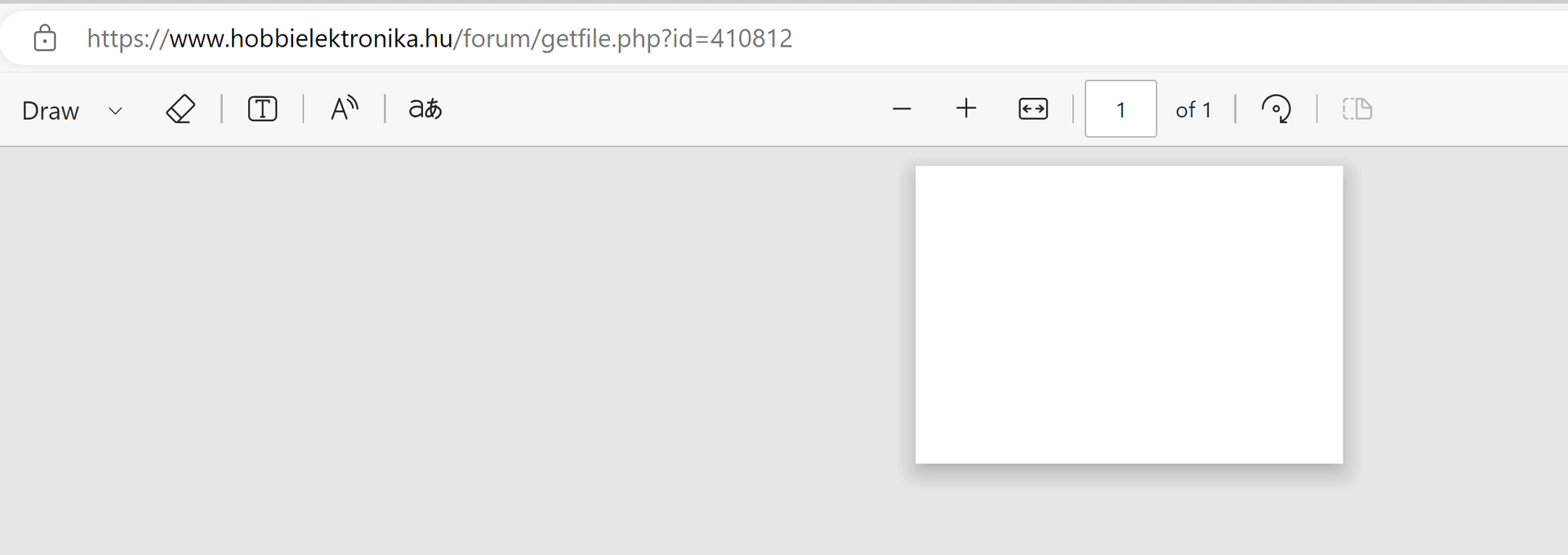

Aszittem má valmi komoly baj van.

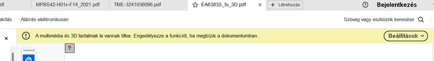

![]() ![]() Amikor megnyitom, akkor felül van egy sáv és ott kell engedélyezni, a 3D-s megjelenítést. Nálam legalábbis. ![]()
Csak éppen a pdf olvasód nevét felejted el leírni....
Elnézést, Adobe Acrobat-ot használok. Azt hittem, hogy mindenki ezt használja, a kezdetektől.
Adobe Acrobat Readernek rengeteg verziója van! Az Adobe Reader 9 ver.9.4.0 Win10 alatt OK. Nem kell semmit állítani. Na de ugye van még W 7,8,11 OP, meg Adobe Reader DC, stb..
A hozzászólás módosítva: Aug 8, 2024
Fúú, nem tudom milyen van. Régen volt olyan, hogy névjegy és ott mutatta a verziót, most nem találok semmit. Valami 24.xx verziót írt valahol. De végülis, képként feltettem.
Olyan nincs is.
![]() Valahogy az Acrobaton nőttem fel, aztán nem változtattam. Persze megkaptam, hogy az Altium is felesleges, a pdf-emet sem tudják megnyitni, a winamp miatt is megkaptam, hogy hülye vagyok. Ez van. ![]()
