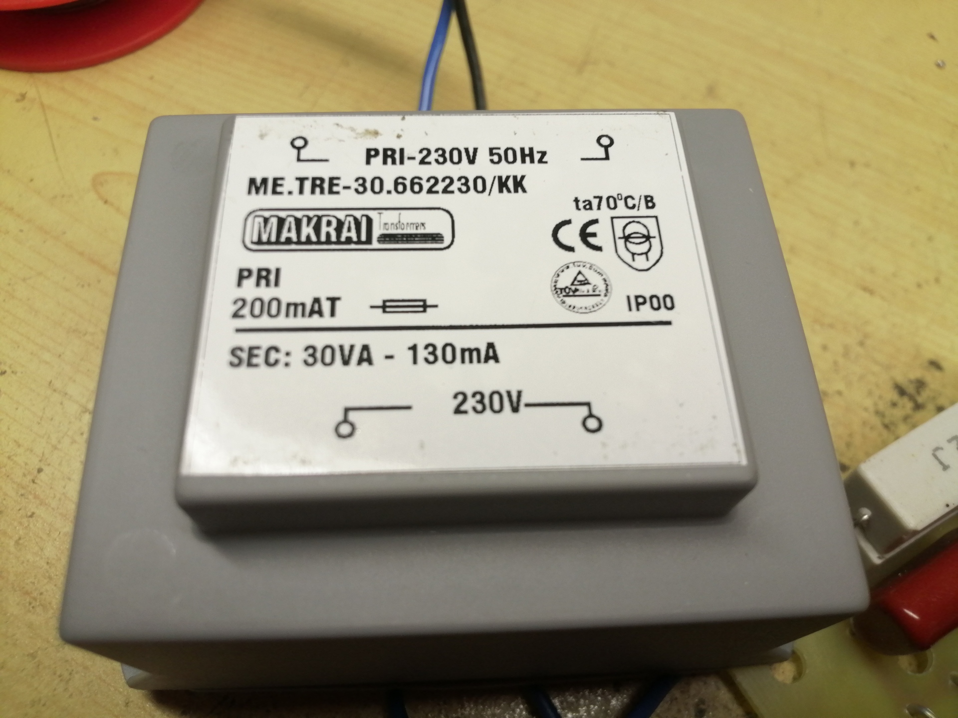

(#) mraulajos hozzászólása Máj 17, 2024 /
Ezzel a trafóval mások az értékek. Most a primer oldalon mérek 70mA-t, a másik, szek.oldalon 35mA-t.
(#) ferci válasza mraulajos hozzászólására (») Máj 17, 2024 /
Gondolom, itt már nincs feltűnő melegedés sem.
(#) mraulajos válasza ferci hozzászólására (») Máj 17, 2024 /
Semmi melegedés. Ez tökéletes.

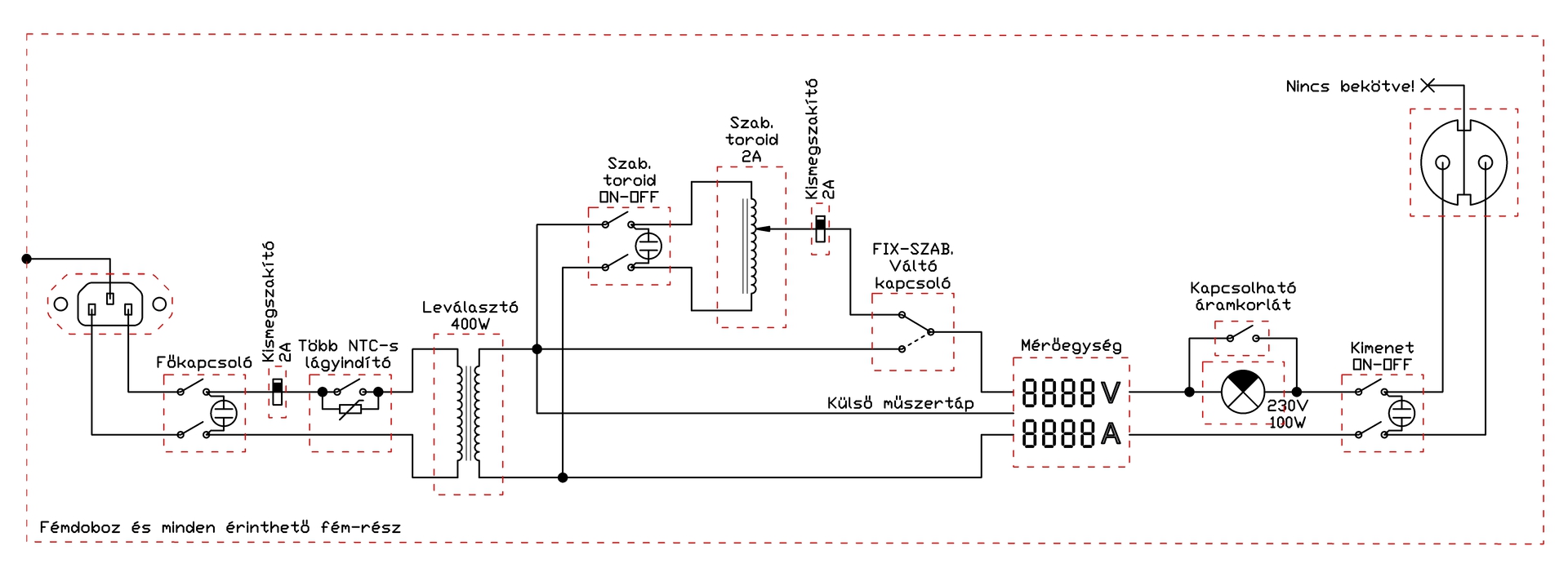

(#) Alkotó hozzászólása Okt 13, 2024 /
Leválasztott hálózati feszültségforrás
A dobozolós fórumtémában mutatom hogyan képzelem el a konstrukciót.
Az egységek egymáshoz kötését a melléklet szerint tervezem megcsinálni, de itt még vannak dilemmáim.
Szívesen olvasnék javaslatokat.

(#) erbe válasza Alkotó hozzászólására (») Okt 13, 2024 /
Jónak tartom a kapcsolást. Gondolom, az áramkorlát után elegendónek tartod te is az alkalomszerű feszültségmérést kézimüszerrel, ha szükséges.
(#) user1914 válasza Alkotó hozzászólására (») Okt 14, 2024 /
Szevasz!
A kapcsolható áramkorlátot lehet a feszültség mérő elé kötnén, hogy egyből látható a kimeneti feszültség.
Üdbv. M.
(#) majkimester válasza Alkotó hozzászólására (») Okt 14, 2024 /
Ha a leválasztó és a toroid közel azonos teljesítményű, akkor én nem vacakolnék az átkapcsolással a toroidon keresztűl vagy nem. Mehetne mindig direktben a toroidon át. Ennek akkor lenne igazán értelme, ha a leválasztó nagyobb áramra képes mint a szabályozható toroid.
A szabályozható toroidnál beraktál egy kismegszakítót, de a ez csak akkor van, ha beiktatod a szabályozható toroidot. Én ezt közvetlen a kimenetre tenném a kimenet on-off után. (Biztos láttad, nálam ez egy 1 DIN-es, de kétsarkú kismegszakító, mindkét ágat megszakítja, igaz nálam mehet a szabályozható toroid leválasztás nélkül is, mert az többet bír mint a leválasztó.)
Az izzót én is a mérő elé tenném (a sajátomnál is oda került), így nem csak az látszik, hogy felizzik, hanem az is, hogy mekkora feszültség marad a fogyasztón.
Amikor a sajátomat építettem, felmerült, hogy a toroid leválasztó alkalmas-e ilyen célra. Talán igen, de a primer és szekunder közötti szigetelés nem egyenrangú a fizikailag is osztott csévetesttel. Én végül egy EI magos osztott csévés leválasztót használtam.

(#) Alkotó válasza majkimester hozzászólására (») Okt 14, 2024 /
Neked, és mindenki más hozzászólónak is köszönöm a javaslatokat.
Több minden is említésre került, részben olyan dolgok, amin én is töprengtem. Egyenlőre semmi sem végleges, de próbálok érvelni a mostani állapot mellett.
1. A mérés helyét a funkció alapján mérlegeltem. Feszültségforrásként tekintek a készülékre, aminek -ha akarom- én állítom be a kimeneti feszültségét, amit mérek. Aztán erre a feszültségre kapcsolom a terhelést -választható módon- közvetlenül, vagy áramkorláton keresztül. Nem tudom mennyire racionális, de itt nem a tényleges kimeneti feszültség mérése villant át bennem, hanem az áramkorláton eső feszültségé, akár egy külön mérőegységgel.
2. A szabályozható toroid külön kapcsolójának akkor látom az értelmét, ha csak a leválasztót használom (ez az alaphelyzet). Ilyenkor minek fogyasszon az is -mégha keveset is-.
3. A második kismegszakítóval eddig csak a szabályozható egységet akartam védeni, de valóban jobb gondolat a kimenetre tenni, ezt módosítani fogom.
4. A toroid leválasztó képességében nem tudok állást foglalni, de bízom benne. Az ügy érdekében a trafó rendelésekor külön kértem a primer és szekunder tekercs közti szigetelés duplázását, és a teljes impregnálást. Mégha ebben lehet is találni kifogásolni valót, igy is sokkal-sokkal jobb a biztonság, mintha egyáltalán nem használnék leválasztót. Az én igényeim alapján mindegy az 1 Tohm, vagy 20 Tohm ellenállás a két tekercs között, arról pedig papírom van, hogy elvégezték a 4 kV-al való átütési vizsgálatot.
5. A kimeneti ON-OFF kapcsolón is lamentáltam. A „vele vagy nélküle” között egyetlen előnyt találtam a vele oldalon. Így a kimenetet leválasztva is látom milyen feszültségre számíthatok, ha bekapcsolom. Ennek akkor lehet jelentősége, ha kisebb feszültségtűrésű eszközt kapcsolok rá, mert így kisebb a károsodás kockázata.
6. A kapcsolók minőségéről nincs rossz tapasztalatom. Használok ilyeneket évek óta és még egyikkel sem volt problémám. Komolyan fontolgattam a nagyméretű karos típusok használatát, de részben Skori véleményére támaszkodva, ezek érinthető fémrészei alapján elvetettem, és maradt a teljesen műanyag változat (ami még világít is ráadásul, és szép színes).
7. A lágyindító még nem dőlt el. A 400VA-es, alulgerjesztett trafó valószínűleg minden gond nélkül beindulna közvetlenül is. Az már nehezíti a kérdést, ha a főkapcsoló bekapcsolásakor mind a két trafó egyszerre akarna elindulni, és még tovább rontja a helyzetet, ha közben még terhelés is van a kimeneten. Ez egy nem ideális helyzet, talán még kerülendő is, de nem zárható ki. Ki fogom próbálni és az alapján döntök, habár egy lágyindító nem nagy költség és helyigénye is kicsi, tehát akár indokolatlanság esetén sem túlzó luxus.
A hozzászólás módosítva: Okt 14, 2024
(#) Inhouse válasza Alkotó hozzászólására (») Okt 14, 2024 /
1. Én is a kimenetre raktam, látom mennyit kap a tesztelt készülék. Abból látszik, hogy mennyi esik az áramkorlátozó izzón, de talán fontosabb, hogy mi került a készülékre.
2. Szerintem se menjen semmi, ami éppen nem kell, én is így csináltam.
3. Én a trafó elé tettem...lehet átrakom én is utána...
4.
5. Nem árt.
6. Van olyan érinthető fémfelülettel rendelkező kapcsoló, aminek bármilyen kapcsolata van a kapcsolt feszültséggel?
7. Az 1A-es kismegszakítót veri a 100VA-es lemezelt vasmagos leválasztó terhelés nélkül, ha a szinusz csúcsát kapom el.
(#) Alkotó válasza Inhouse hozzászólására (») Okt 14, 2024 /
6. Nyilvánvalóan alapesetben nincs. De történhetnek atrocitások, amik hatása akármi is lehet. Egyébként ezekre a fém karokra is lehetne tenni műanyag kupakokat -talán még kapni is lehet ilyet-, de én ezt most elvetettem. Tipikusan olyan kérdéskör, ami mellett és ellen is lehet érvelni.
(#) Skori válasza Alkotó hozzászólására (») Okt 15, 2024 /
Ha a trafó csak ritkán veri le a kismegszakítót, az is elég bosszantó dolog. Esetemben a 800VA-es toroid bekapcsolásakor 70% feletti arányban oldott ki a 4A-es kismegszakító. A kismegszakító és a trafó teljesítmény aránya az esetedben hasonló lesz, ezért várhatóan nálad is elő fog jönni ez a dolog. A készülék építésekor nekem 4,7 ohmos NTC indító ellenállásaim voltak, kísérletezéssel állapítottam meg, hogy hány darabot kell sorbakötnöm, ahhoz, hogy a kismegszakító leoldása nélkül tudjon indulni a készülék - ez 6db-ra adódott. Azért is érdemes NTC-t használni, mert sokkal kevesebb helyett foglal mint a nagy teljesítményű ellenállások, és jól bírja a bekapcsolási tranzienseket. A lágyindító reléje áthidalja indulás után, ezért tartós melegedéssel sem kell számolni.
3. Nem biztos, hogy érdemes. A trafó áramkörében már van kismegszakító, a szabályozót azért kell külön védeni, mert amikor kisebb feszültséget ad mint a bemenő, akkor nagyobb áram is ki tud alakulni úgy, hogy a bemeneti kismegszakítót nem oldja le. Ennek a csúszóérintkező a gyenge pontja - azt kell védeni a további kismegszakítóval. A második kismegszakító egyéb esetben feleslegesen növelné a kimenet belső ellenállását. Pláne ha ugyanakkora áramnál old le mint a primer oldali - mert akkor tényleg nem sok értelme lenne, hiszen a primer áram általában picivel nagyobb, a trafó nyugalmi árama miatt.

(#) majkimester válasza Alkotó hozzászólására (») Okt 15, 2024 /
2. Esetleg megoldható 1 kapcsolóval az átkapcsolás, ami kapcsolja a szabályozható toroid bemenetét és kimenetét is. Ekkor persze egyik pontja nem lesz feszültségmentes, de ennek nincs jelentősége. Kevesebb kapcsoló, kevesebb hibázási lehetőség használat közben.
3. Skori válaszán elgondolkoztam, és megnéztem mekkora ellenállást képvisel egy kismegszakító. Sajnos a 2A-es elég nagyot, kb. 0,5 Ohm, 4A-es már csak kb. 0,1 a 10A-es meg csak 0,01 Ohm. A legkisebb fogyasztói ellenállás 115 Ohm a 2A-hez. Ennél a 2A-es kismegszakító ellenállása a fogyasztóénak a 0,43%.
Kisebb feszültségű fogyasztónál az arány még rosszabb lehet. Nálam a 10A-es sok vizet nem zavar, de a 2A-es helye megfontolandó.
4. A szigetelési ellenállással nem lesz gond, de kérdéses a kapacitív szivárgó áram.
Van erre is szabvány, EN 61558-2-9:2011, de nem fogunk belenézni sajnos, hacsak nincs meg valakinek, mert 50 EUR-ért adják.
5. Szerintem ez "kötelező" felszerelés. Ha a bemenetet kapcsolod, akkor a fogyasztód is egy légyindítón keresztül kapcsolod. Nem a szokásos üzemi bekapcsolás. Ezen felül még nem is látod mit fogsz rákapcsolni, ha a szabályozható toroidon keresztül csinálod.
6. Váltózó sajnos a minőség. Nálam a 2db sem egyforma érzés. Az egyik teljesen jó, a másik érezhetően könnyebben átkapcsolható.
(#) Alkotó válasza majkimester hozzászólására (») Okt 16, 2024 /
Racionális dolgokat említesz.
2. Ezt a kötést a kapcsoló is lehetővé teszi, mert 2 db morze van benne.
3. Itt nem értek mindent. Ha valóban 0,5R ellenállást képvisel a kismegszakító, akkor azon 2 A mellett 1 V esik. Ennyi áldozat belefér a biztonságba. A 2A-hez tartozó „legkisebb fogyasztói ellenállás 115 Ohm”-ot nem tudom ide kapcsolni. 230V/2A = 115R-ot értem, de miért jó ezt kiszámolni? Gondolom azt akartad érzékeltetni mennyire összemérhető ez az érték a 0,5R-al, de továbbra is tudjuk, hogy 1 V esik rajta.
4. A kapacitív, induktív és egyéb éteri csatolások létét nem vitatom. De van ennek köze a galvanikus leválasztáshoz (mert ez lenne a cél)? A leválasztó trafónak a szekunder oldalán is üzemszerűen halálos a feszültség, kell itt foglalkozni egy kis kapacitív csatolással is a jelentős induktív energiaátvitel mellett?
5. Ezt már az elején eldöntöttem, lesz benne kimeneti On-OFF (legfeljebb nem használom).
6. Erről ígértem egy mérést a dobozolós témában. Ha van hozzá valamilyen metodikai ajánlás, akkor azt is megmérem ha képes vagyok rá.
(#) majkimester válasza Alkotó hozzászólására (») Okt 16, 2024 /
3. Lehet kissé zavaros, csak a fogyasztó ellenállásához hasonlítottam a kismegszakító ellenállását, de a rajta eső feszültség az sokkal jobban mutatja a lényeget.
4. A tekercsek nincsenek galvanikus kapcsolatban, de képzeld úgy, hogy a trafót helyettesíted egy kis kapacitású kondenzátorral (ez lenne a kapacitív csatolás a primer és szekunder között), a egyik kivezetése a fázisra a másikat meg esetlegesen megfogod. Úgyanúgy rajtad záródik az áramkör a föld fele. Ugyan csak mikroamperekről beszélünk, biztosan nem lesz bajod tőle, de azért kiváncsi lennék mit ir a szabvány, mi a megengedett értéke a szivárgó áramnak ahhoz, hogy megkapja a minősítést.
exabit fentebb irta, 10uA-ert mért egy toroidján. Nem tűnik soknak, de mégis van.
