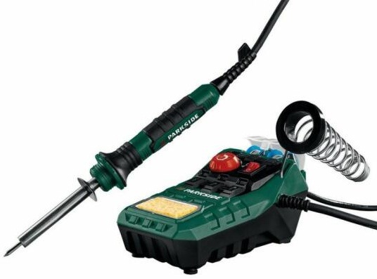

Évente csak párszor forrasztok, maximum egy-két csatlakozót, finomabb / apróbb munkához fakezű vagyok. Éppen ezért nem is ruháztam be komoly forrasztóállomásba, megtette a Lidl-s Parkside.
De ehhez hol / honnan lehetne pákahegyet pótolni?

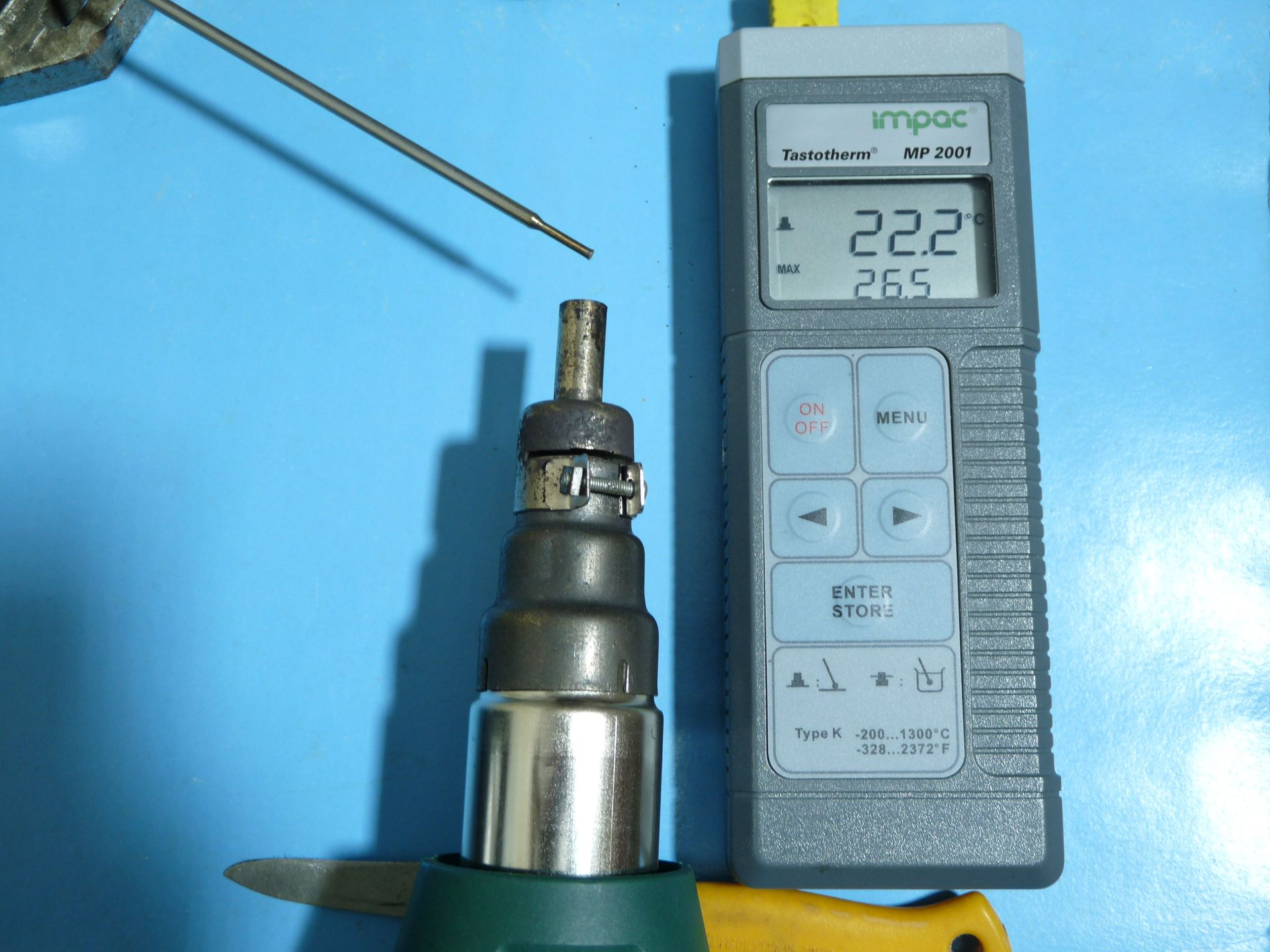

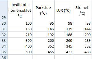

(#) vision61 válasza Alkotó hozzászólására (») Okt 18, 2024 / 3
Régebben már mértem az ősöreg, 10+ éves Steinel-t, most ugyanazokon a hőmérsékleteken megismételtem egy szinte új Parkside, illetve egy kb. 6 éves LUX hőlégfúvóval is. (Ezekben, saját tapasztalat szerint a motor az, amit időnként cserélni kell, a többi részével nem volt gond.) Mindegyiknél 10 °C-os lépésekben állítható a hőmérséklet, a levegő szállítási teljesítmény a legkisebb fokozaton volt, kivéve a LUX esetén, ott a második fokozaton. (Ennél a legkisebb fokozat nagyon kis légszállítással üzemel, ezt szoktam időnként használni "kiforrasztáshoz" is.)
Mérési elrendezés a fotón látható, a szűkítő vége, és a hőérzékelő távolsága kb. 15 mm. Amint írtad, a távolság nagyon lényeges, drasztikusan változik a módosításával. Időt nem tudom mire érted, ha már állandósult a kijelzőn az érték, akkor minimális ingadozás volt mérhető. Szűkítő nélkül lényegesen nagyobb az eltérés a beállított, és a mért hőmérsékletek között, nagyobb az ingadozás is.
A fotón látszik a szobahőmérséklet is.
(Az összes mérőeszközünket évente kalibráltatjuk, fogadjuk el pontosnak.)

(#) Alkotó válasza vision61 hozzászólására (») Okt 18, 2024 /
Köszönöm a mérést. Ez alapján, szinte biztos hogy a fűtőszál szűken vett környezetében van a hőérzékelő, itt próbálja tartani a beállított értéket.
Ezen felbátorodva, a saját eszközöm állító gombjára is fogok skálát rajzolni. Tájékoztató jelleggel tudni fogom kb. milyen hőfok tartozik egy adott álláshoz. Ha a két levegőáramlási fokozatban más-más értékeket mérek az egyes elfordulásokhoz (erre számítok), akkor két skálát is rajzolhatok, mondjuk más-más színekkel.
(#) nagym6 válasza Alkotó hozzászólására (») Okt 18, 2024 /
„Tájékoztató jelleggel tudni fogom kb. milyen hőfok tartozik egy adott álláshoz.”
Ha már a hőfok ismerete kell, akkor azt is jó tudni milyen távol mennyi lesz a hőfok, azaz mennyit csökken x távolságra. Sokat, és nem lineárisan.
Illetve a levegő sebessége is gyorsan csökken, tehát a szállított hőmennyiség x távolságra y tárgyra jócskán nem lineáris. Elején drasztikusan csökken, később már jóval kevésbé azonos távolságon.

(#) vision61 válasza nagym6 hozzászólására (») Okt 18, 2024 /
Így van, ahogy írtad. Nem írtam fel azokat a hőmérséklet értékeket, amiket a szonda 5-6 mm-es elmozdítása során mértem, de jelentős eltérések adódtak. (A ventilátor sebességének változtatása is valószínűleg megváltoztatná a mérési eredményeket. Ez már az alkalmazott mérés-vezérlés "okosságától" függ.) A kijelzőn, vagy a poti skáláján beállított érték mindegyiknél csak egy viszonylag kis területen lehet némi ofszettel azonos, és ehhez még hozzájön a melegítendő tárgy(ak) eltérő hőelvonása. A gyakorlati használatnál csak tájékoztató jellegű ez a kijelzett érték, meg kell tanulni, ráérezni a használatára.

(#) hege88 válasza img hozzászólására (») Nov 6, 2024 / 1
Ez a fajta Parkside forrasztó állomás, menetes a pákahegy. Nem mindennapos használatú, hanem hobbi célra havi 1-2 alkalommal forrasztanék vele pár csatlakozót, stb... Amit adtak hozzá pákahegyet, az már eléggé elhasználódott.
Közben sikerült esztergályosi lehetőséghez jutnom, az a kérdés, hogy milyen anyagból érdemes/lehet pákahegyet esztergálni?

(#) kaqkk válasza hege88 hozzászólására (») Nov 6, 2024 / 2
Vásárolni kell . A pákahegy bevonatos . A rezet oldja a forrasztóón és kráteresedik-elfogy .
(#) Ge Lee válasza hege88 hozzászólására (») Nov 6, 2024 /
Rézből kell, de az alapból nem tart sokáig, ezért nem árt házilag galvanizálni, találsz rá házilagos eljárást itt a fórum videói között is.
(#) nagym6 válasza hege88 hozzászólására (») Nov 6, 2024 /
Menetmetsző is elég, 5 perc alatt megcsinálod. Nem kell esztergályos.
(#) granpa válasza hege88 hozzászólására (») Nov 6, 2024 /
Mekkora átmérő, hossz, hányas menet? Viszünk.
(#) patexati válasza hege88 hozzászólására (») Nov 7, 2024 /
Szia!Ez a "forrasztóállomás" egy sima triakkal szabályoz csak teljesítményt!Hoztak javítani egyet fi relé nélkül életveszélyes használni mivel a rossz minőségű fűtőbetét 230 V hálózati feszültségről megy!Nagyon vigyázz vele!
A hozzászólás módosítva: Nov 7, 2024
(#) Inhouse válasza hege88 hozzászólására (») Nov 7, 2024 /
Vegyél egy használt cseh Lidokov pillanatpákát. A pákahegy hulladék tömör rézdrót, kifogyhatatlan, házilag elkészíthető. A te igényeidnek ez lenne a tökéletes megoldás.

(#) zosza18 válasza patexati hozzászólására (») Nov 7, 2024 /
Régebben én is vettem egy ilyet, mert hirtelen kellett és nem volt nálam akkor a sajátom.
2 perc működés után újra megfogtam az ónt és forrasztani akartam a csatlakozót, de cserébe jól megrázott ahogy illik.
Össze is törtem mérgembe, életveszélyes egy szemét.
