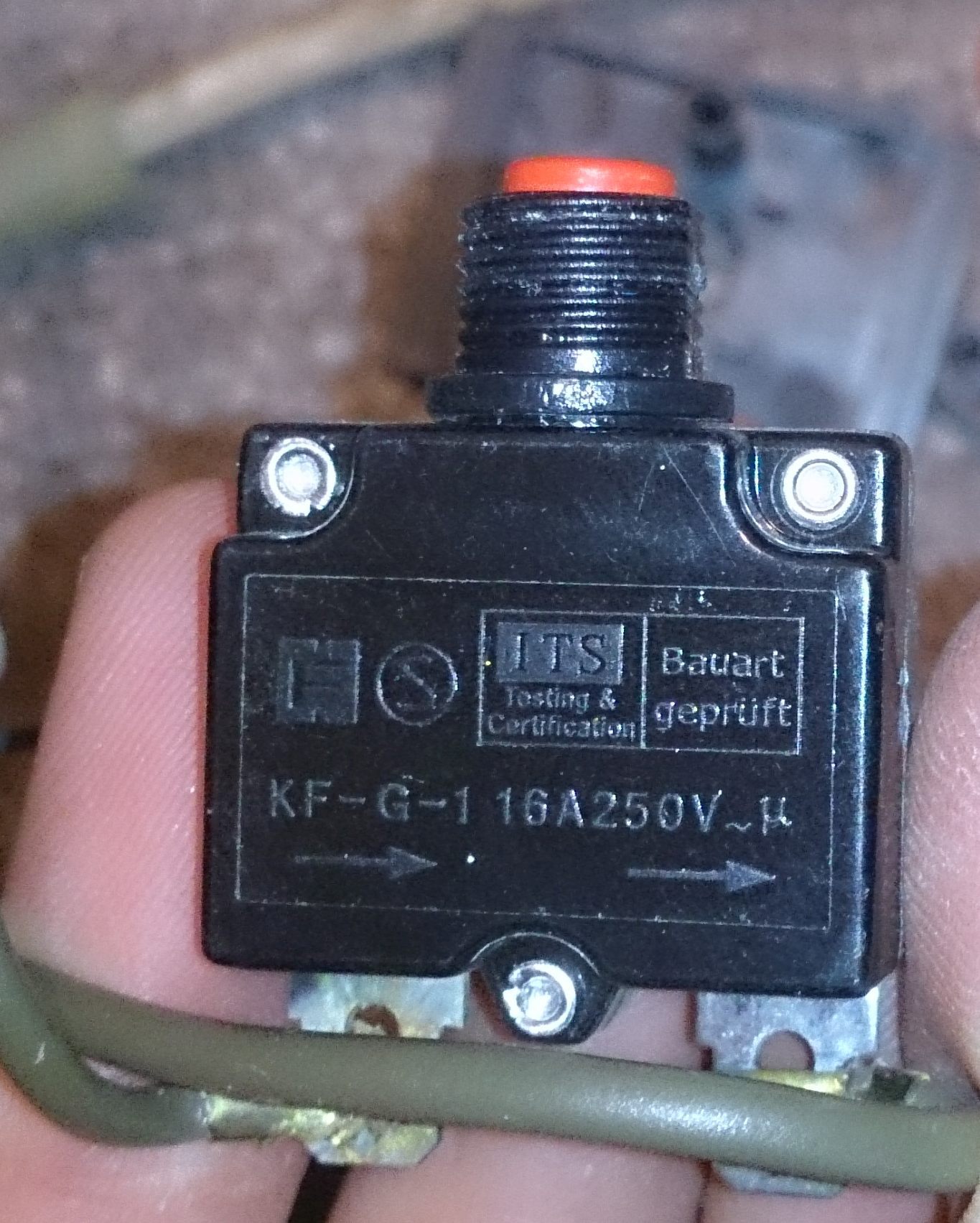

Adott egy túlfeszvédős elosztó, a kérdésem hogy a földelésre vezetné el a túlfeszt vagy csak az arról érkező túlfeszre is fel van készülve?
Ugyanis mi a helyzet akkor ha földelés nélküli konnektorba van dugva? A glimm gondolom az üzemképességét mutatná a védelemnek. A kipattanó nyomógomb pedig kismegszakítóféle lenne, tehát 16A-nál nagyobb terhelésnél leold, vagy csak óriási túlfesz esetén pattan ki? A hozzászólás módosítva: Szept 21, 2019

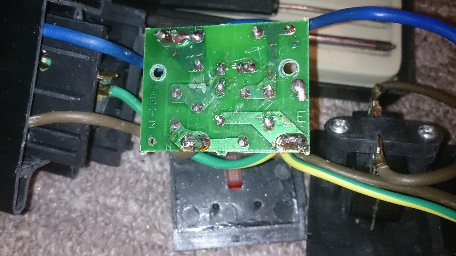

Ahogyan ezt a panelt elnézem, van rajta összesen 7 alkatrész, sokkal egyszerűbb mint a SUDOKU. Próbáld meg visszarajzolni, és feltenni az eredményt. Annyit segítek, hogy az "F" az lehet hogy biztosíték, a "HL" világít, az "R" az ellenállás, az "E" pedig talán föld. Az alapkérdésre pedig az a válasz, hogy ha nincsen védővezető a konnektorban, de utána olyat dugsz be az elosztóba, ahol pedig van, akkor oda fog jutni számottevő része a "feleslegnek". De ahogy nézem anélkül is ráz(hat). Röviden: Építtess ki védővezetőt a konnektorhoz!

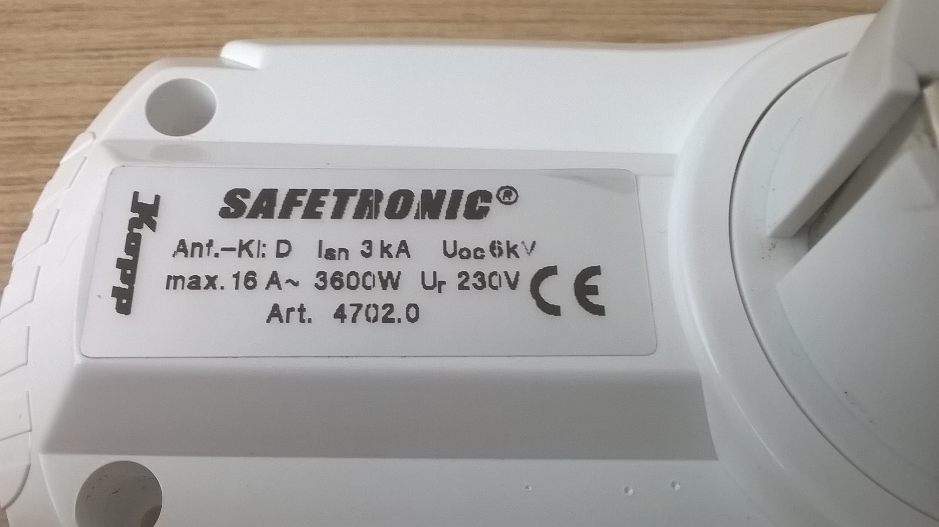

Van egy ilyen KOPP túlfesz védőnk. Amióta (újonnan) megvan nem világít rajta a glimm. Tudja-e valaki, hogy ez most jó lehet, vagy majd akkor fog világítani a glimm, ha kinyiffant a védelme? Le tudom-e ellenőrizni, hogy jó-e most a készülék? Köszönettel: Jenő
Van a konnektorban védőföld egyáltalán?
Ha nincs, nem világíthat.
![]() A hozzászólás módosítva: Aug 5, 2020
Van a konnektorban védőföld, bizony. (még papír is van róla, de nem ez a lényeg, tényleg van)
Geräteschutz-Überspannungsfilter optische Ausfallanzeige - ezt írja a használatija. Ennyi. Ezért kérdezem, hogy miként tudnám esetleg egyszerű eszközzel megnézni, hogy jó-e, vagy bízzak abban, hogy akkor világít majd, ha védett, és kinyiffant.

Ez az előző idézet honnan van? ÉN NEM ÍRTAM ILYENT! Templomi munkák??? LED??? Itt csak egy GLIMM van ![]() Ennyit írtam: Geräteschutz-Überspannungsfilter optische Ausfallanzeige Tisztázzuk: SEGÍTSÉGET kérek! A hálózat rendesen kiépített, a konnektorban van fázis, nulla, föld. Lefotóztam a másik oldalát is a kütyünek. A kérdésem továbbra is az: ha az az egy szem glimm nem világít, az mit jelent? (jó/rossz) a használatija már nincs meg.

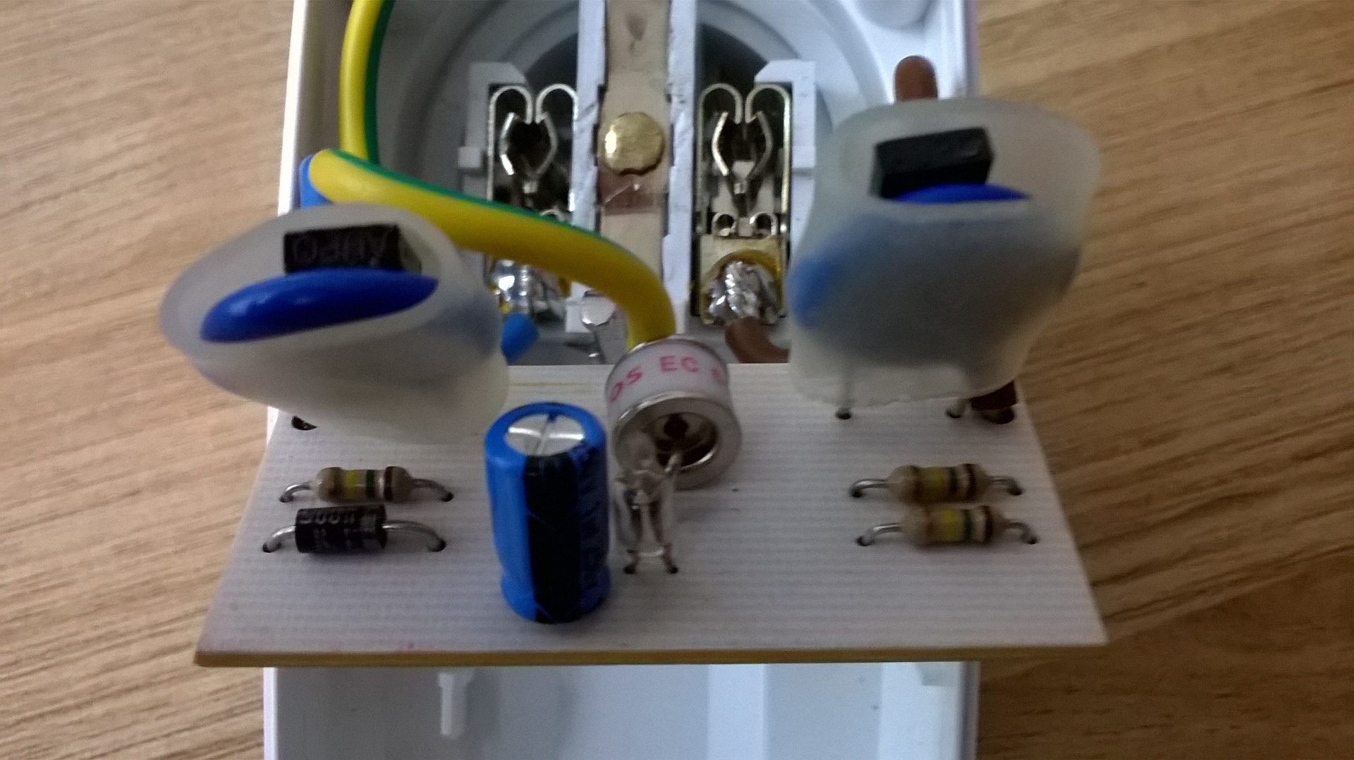

Lehet rosszul látom, a glimmel van párhuzamosan két sorba kötött biztosíték. Ha a glim világít a dobozod eldobhatod. Más kérdés, szerintem ennél egy jobb kapcsolóüzemű tápnak különb védelme van. Az is furcsa benne, nem az utolsó leheletig védekezik, hanem mikor megunta, akkor széttárja a kezét kiolvad a biztije, azt lesz ami lesz a védett szerkezettel.
@proba: Na én visszarajzoltam, két MOVT van bennne soros biztositékokkal, a föld felé meg egy szikraköz.
@diginewl: A glimm akkor világit, ha (kicsit) nem működik (ha jól látom, de nem értek hozzá). Aki segitséget kér, az ne követelőzzön. Undok. ![]() A hozzászólás módosítva: Aug 5, 2020
Köszönöm Mindkettőtöknek a választ! Így már értem! Ha világít, akkor volt túlfesz, és ő dolgozott.
