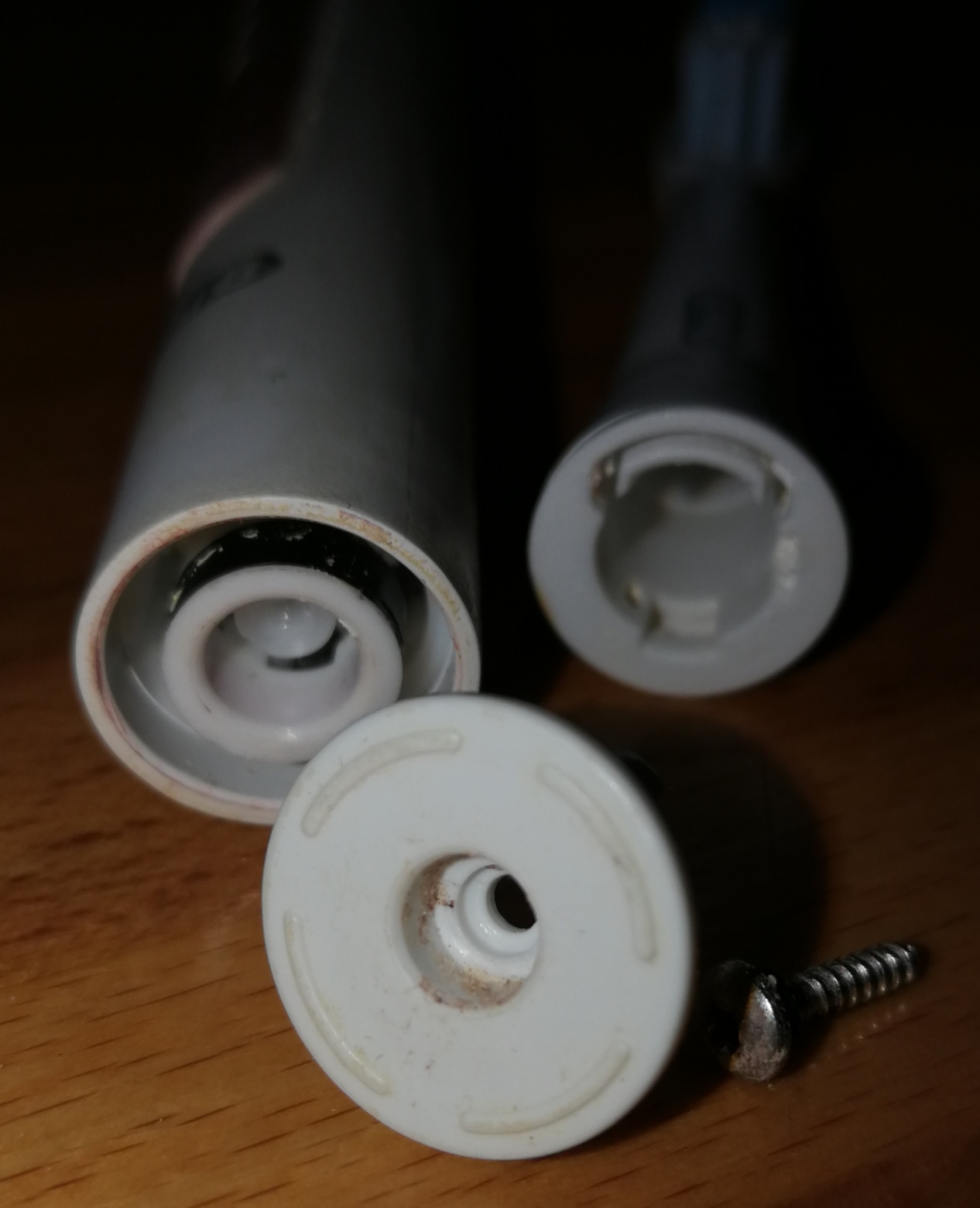

Ezekben (a drágában és az olcsóban is, meg sok szakállvágóban) ugyanaz az elektronika van, kis változtatásokkal. A lelke egy CEE7100 vagy CEE71xx vezérlő, ami a mindenes: kapcsolja a motort, illetve felügyeli az akku(k) töltését. Arra érdemes figyelni, hogy ha 1.3V alá merül a cella akkor letilt és csak úgy lehet újra bekapcsolni, ha vagy feltöltöd, vagy csak pár másodpercre töltőre teszed. Erre akkor jöttem rá amikor kicseréltem az akkuját egy feltöltött Eneloop-ra és még úgy sem akart elindulni, aztán hirtelen ötlettől vezérelve töltőre tettem és láss csodát.
Egyébként a nyomógombjuk is hibaforrás: az enyémben az lett kontakt hibás, azért lehetett csak alig bekapcsolni.

Egyet már szetszedtem a másik 3 más konstrukcio es arra nics semmi ötlet a weben. Az az egy mechanikusan ment tönkre . Az akku jo a motor nem.

Kipróbáltad másik motorral is az elektronikát? Mert pont az a tünete annak amikor a vezérlő letilt, mintha a motor lenne rossz.

Amit eddig láttam, azokat szét lehetett sérülésmentesen szedni. Általában alul van egy dugó egy O gyűrűvel. Vagy van csavar vagy nincs.
A drága nagy gyártóében még NiMh akku volt, addig a koppincsban LiIon. Elképesztő különbség az olcsó javára. A cserélhető fejeknél viszont nagy a szórás, az utángyártottak legtöbbje gyenge minőségű. Az oda-vissza mozgós fejben egy összekötő kis műanyag fárad el, és búg a gép, de nem kefél rendesen. Na a fejet viszont nem lehet sérülésmentesen szétszedni, a gyári meg nagyon drága. A töltők mentek inkább tönkre nálunk ezekből, volt amelyiknek megégett a vezetéke tőben, ahogy az öntött részből kijött. Egy fogkefét javítottunk is, a töltés részben lett zárlatos egy SMD kondenzátor, csak sajnos a forrasztáskor sérült a töltésvezérlő IC is. Kapható, cserélve lett, utána még sokáig működött. Máskor meg a panel vezetősávja, vagy furatgalván oxidálódott el és azért nem ment. Gombot ha jól rémlik egyet cseréltem csak. A motorokkal nem volt baj, se a LiIon akkukkal. Most is van az asztalomon egy szétkapott, elfeljtettem betenni a hulladéklerakós dobozba. Van nekem is egy szatyor Oral-B (Braun), meg Lidl-ös is. Ezek közül lett jó az egyik töltője a Lidl-ös szájzuhanyhoz, annak is ez a része halt meg igen hamar.
Áttértünk egy ideje a rezgősre, ez sokkal jobb, nem tudom mennyit fog bírni. Olcsó Aldis gép, de Philips Sonicare kompatibilis. Tehát koppincs ez is. Fejet már nem árulnak hozzá az Aldiban, szerintem az utolsó 2db készüléket vettük meg anno. Viszont a DM-ben kapható a gyári fej mellett, saját márkás is hozzá, egészen jó, meg persze az ára is kedvezőbb.

Enyémek mind mások, talpán van azonosító pl. Handle Type 3717 (töltője: Charger Type 3747)
másiknak meg az oldalán (az sokkal vékonyabb) Pulsonic, IO3, stb. Egyformáknak azonos az azonosítója, amit még mindig nem írtál le! Így nem tudjuk miről írsz...nekem is a vékonyabbikban gyengélkedik az akku, de a cseréje sérülésmentesen esélytelen.

A régebbieket a saját töltőjükkel lehet szétszedni ha ráállítod és elforgatod, mint egy zárban a kulcsot. Az újabbakat még nem tudom, lehet azokat is.

Ez ilyen...egy csavar van alul. A töltőn csak egy 5 mm-es félgömb alakú dudor... Ez nem motoros...más zizeg benne.
