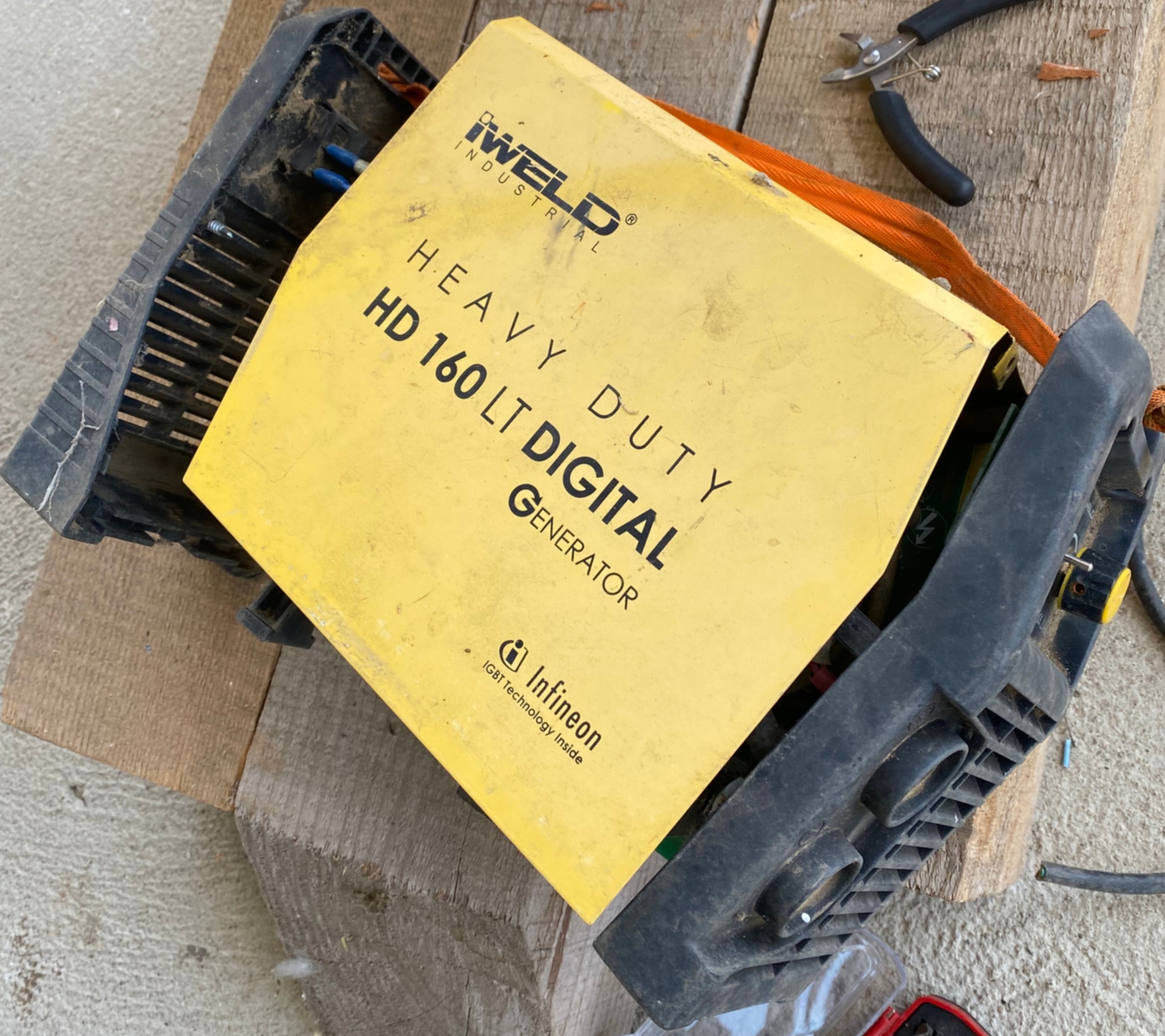

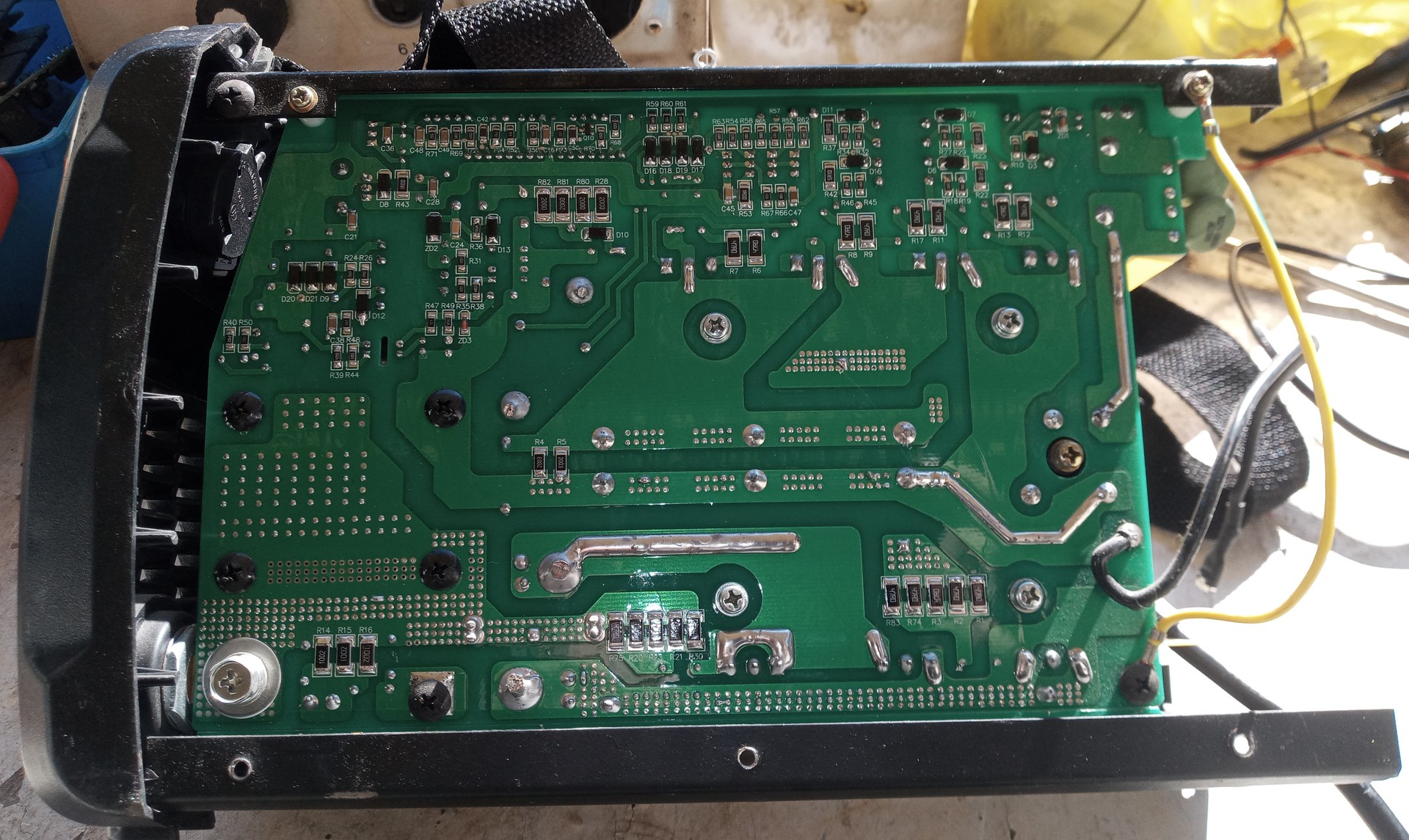

Nincs valakinek az alábbi képen látható inverterhez kapcsolási rajza, doksija? Milyen frekvencián működhetett? Ingyen kaptam viszont hiányoznak belőle IGBT-k illetve a diódák, gondolom nem véletlenül. Köszi.
Egyen vagy váltakozóáram, hány voltra?Mihez kellene?
Szia! Ha értesz a NYÁK-lap visszafejtéshez és már elég sok kapcsolási rajzon el tudsz igazodni, lehet esélyed a javításra. Iweld-nek rengeteg típusa van és nemigen publikálják a rajzokat. Én egy Gorilla típussal küzdöttem és végül valami orosz oldalon találtam hasonló rajzot az enyémhez. Nem kis ideig tartott, mert az ott fellelt rajz más név alatt futott. Nálam a mellékletben lévők hasonlítottak.
A hozzászólás módosítva: Jún 6, 2024
Köszi szépen, orosz oldalakon kutatva azt vettem észre, hogy a Hitachi W160 hegesztőjére hajaz ami meg elvileg az Esab buddy arc 180 koppintása.
Még nem tartok a CO technológiánál ezért bevontnál használnám. Bár mire odáig jutok lehet veszek egy több funkciósat.
Ha építenél, a téma rajzai közt -a legelején- találsz egyszerű kapcsolásokat ("erdgab"). Gábor nagyon részletesen leírta az építést. Kis odafigyeléssel könnyen után építhető. Még tán alkatrészeket is tudok hozzá adni (anno foglalkoztam a témával).

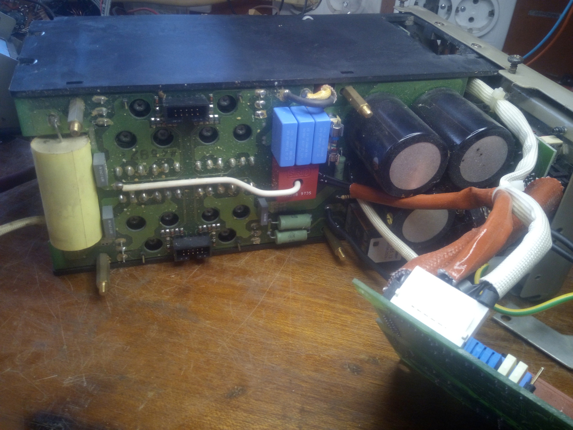

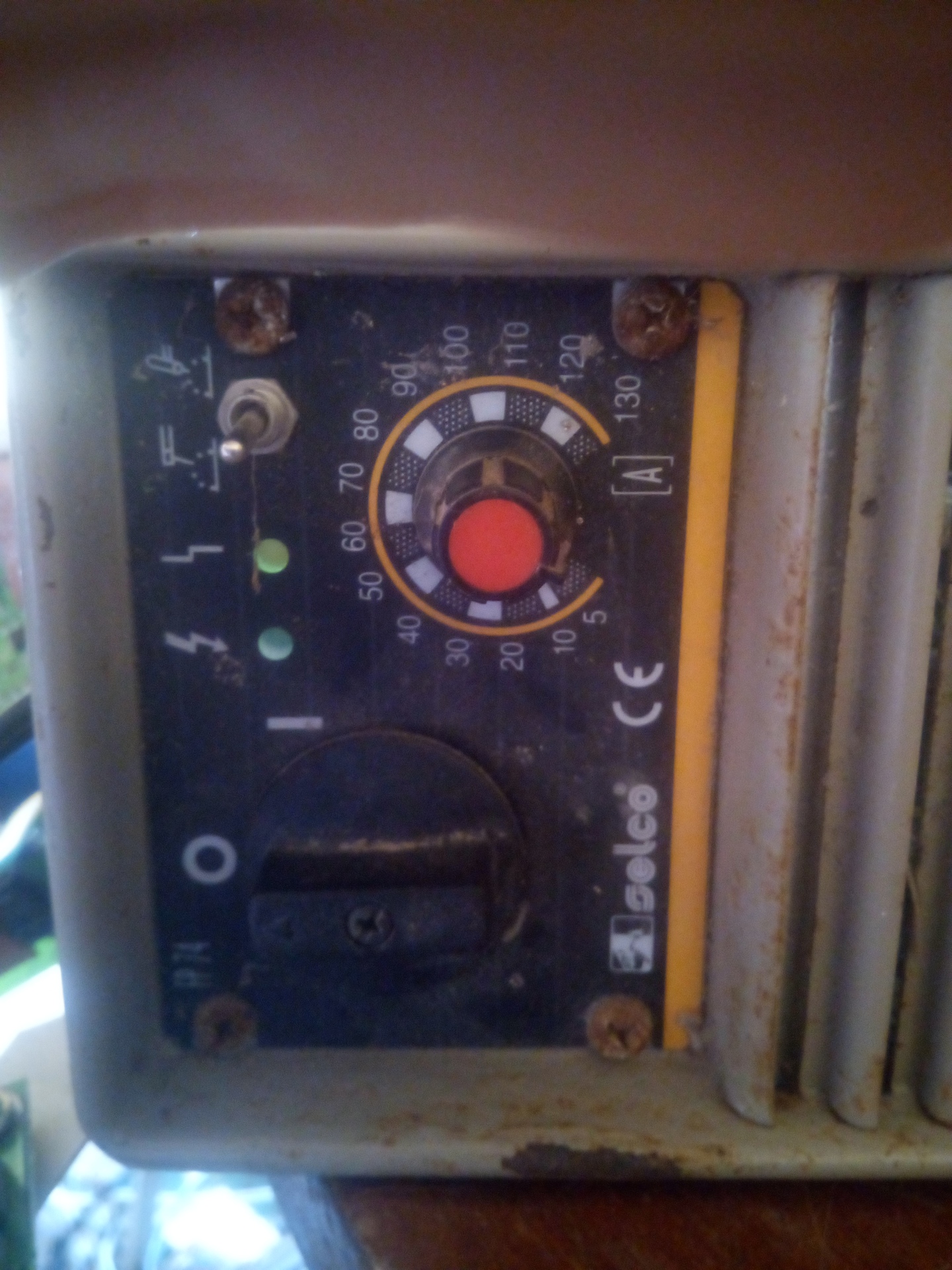

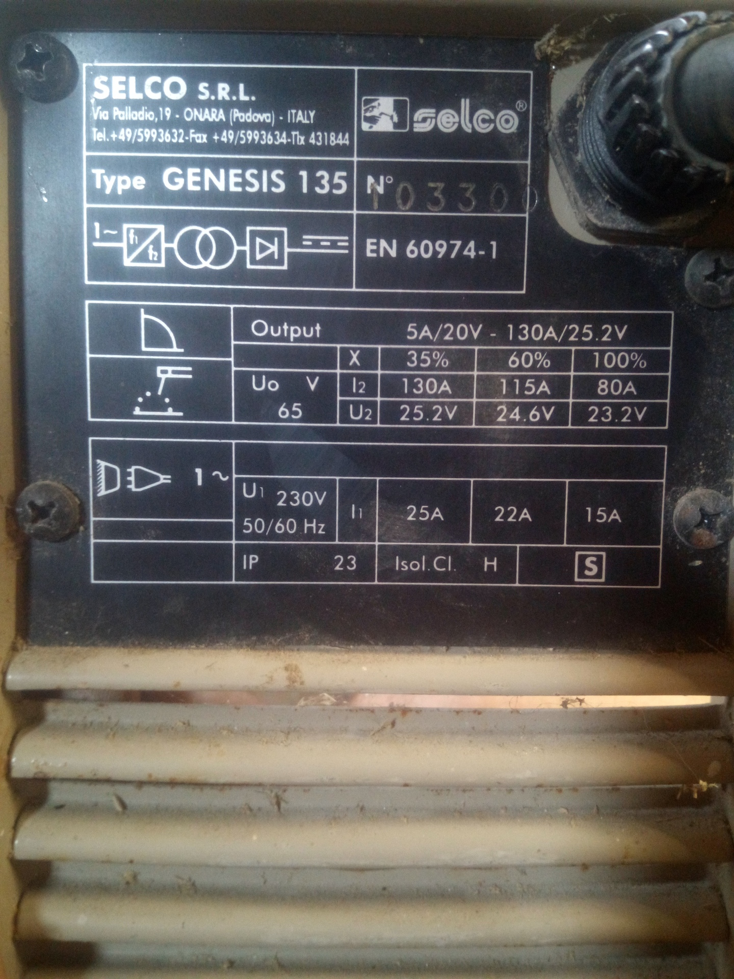

Inverter hegesztő javítási tanácsot kérnék. Nem a tipikus Kínai fölépítés. Gép bekapcsol, venti teker, pufferek feltöltve, feszültségek megvannak relé behúz. Nem megy a meghajtás. Power led világít, tiltásra utaló jelet nem látok. Merre induljak a hibakereséssel? A hozzászólás módosítva: Jún 23, 2024
1. Hívd fel a Gyurcsókot! (távgyógyítás TV-n keresztül)
2. Rajzold vissza a kapcsolást! 3. Hátha szerencséd lesz, és ismeri valaki. ~97-es gyártás, 27 éves ![]() Lehet próbálkozni a korábban tanácsolt megoldásokkal. Segédtáp feszültség van? Oszcilloszkóppal vezérlőjelet keresni. Kiforrasztani a kapcsoló, feltételezhetően FET-eket és kimérni, ... Adattáblája nincsen? Gyártó, típus? Szemre hasonlít egy régi Castolin Eutectichez, de több gyártó is gyártott saján nevén azonos készüléket akkoriban. A hozzászólás módosítva: Jún 23, 2024
Kezd a "hatsójával", ahol a típustáblájáról leolvasható, hogy pontosan melyik gép ez.
Addig nézegesd ezt (de lehet a tiéd 5-6 amperrel kevesebbet tud). A hozzászólás módosítva: Jún 24, 2024

Sikeresen meghalt a segédtáp ic UC3845, de labitáprol élesztgetem a vezérlést. Egyenlöre találtam egy 200kHz es lassu felfuto majd hirtelen letörö fürészre hasonlo jelet, gondolom ezen ketyegne a csoda. Szerintem valami blokkolja de nem tudom mi mire szolgál a nyákon. Szivesen fogadok mindenféle segitséget. Ahogy idöm engedi foglalkozom a hegesztövel. A hozzászólás módosítva: Júl 4, 2024

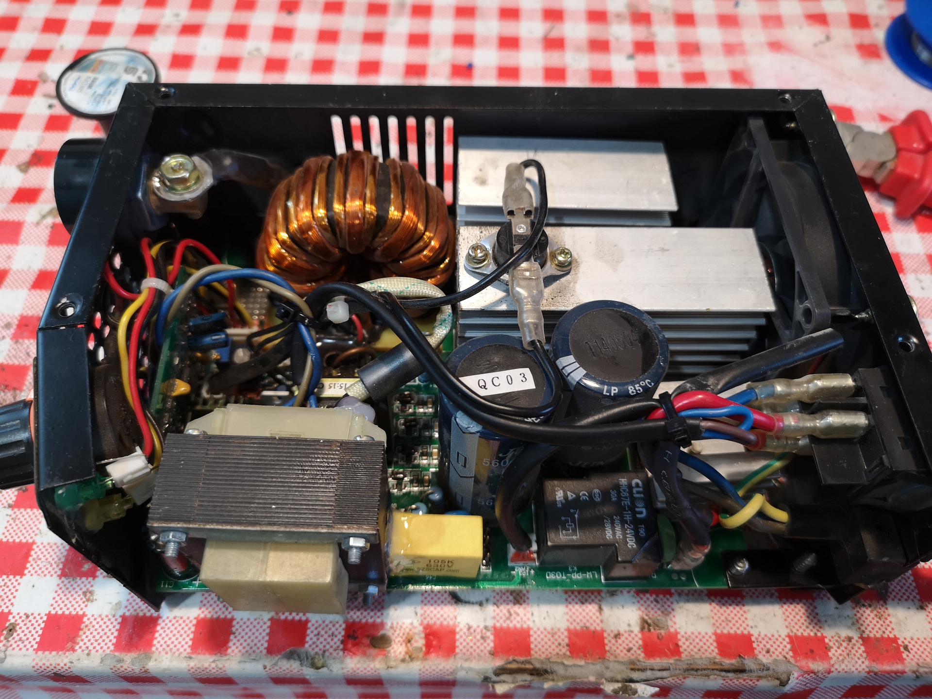

Hoztak Hozzám javitásra egy inverteres heggesztőt aminek a neve IWELD POCKETPOWER 140 IGBT, a porobléma az vele hogy a primer körben a P1 es meghajtó MOS FET zárlatba ment és vitte magával még driver IC-t is és a körülötte lévő ellenállásokat is amik széjjel égtek, a baj az hogy igy nem tudom be azonositani milyen értéküek lehettek. A kérdés az hogy volt e már dolga valakinek ilyen heggesztővel, javitott e már ilyen tipust?, de a legjobb egy kapcsolási rajz lenne.
A kis tápegységet ki váltottam egy 50Hz -es sima transzformátorra ami váltófeszültségben tudja a 16V-ot.

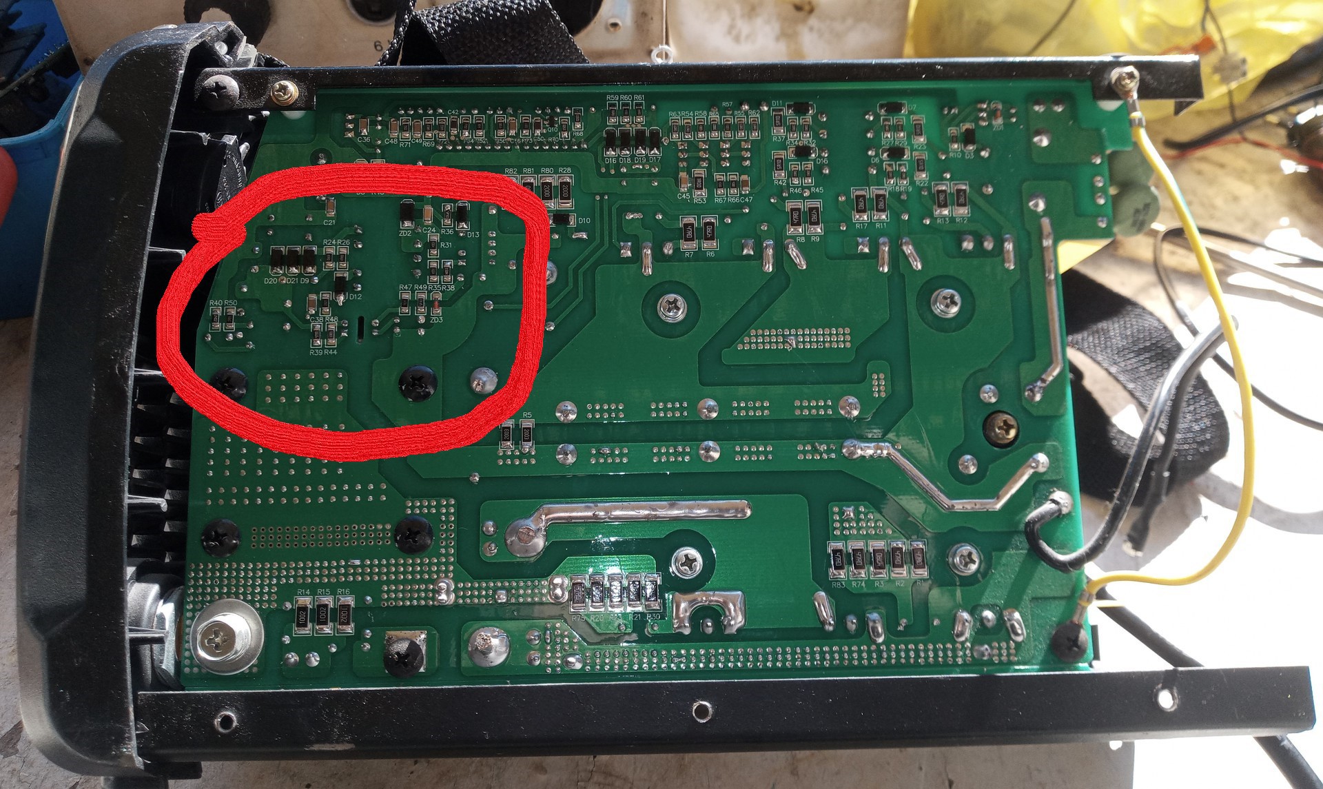

A transzformátor kivezetéseit pedig rá kötöttem a már meg volt egyenirányitó részhez ami egyenirányitva kell tudja a +16V, és a -21V-ot, igy tökéletesen működik a kis heggesztő. Hetra 180 inverteres hegesztő javításSziasztok!Javított-e már valaki,vagy esetleg lenne-e valakinek kapcsolási rajza, vagy service manualja, a képen látható hegesztőhöz? A hiba jelenség az, hogy egyik pillanatról a másikra nem lehetett bekapcsolni. Bekapcsoláskor nem kattan a relé, viszont a relé érintkezőjével párhuzamosan kötött ellenálláson keresztül az egyenirányító megkapja a 230v-ot. A puffer kondikon 326v Dc-t mérek. Innentől viszont nem tudom merre haladjak tovább, ebben kellene egy kis segítség.
Szia! Tipikus kínai olcsó kütyü. Én már jártam úgy, hogy a vezérlő merőleges öcsipaneljén volt forrasztáshibás egy SMD tranzisztor. A vezérlő segédtápjának ellenőrzésével kezdeném.
Az R39 és R44-et ellenőrizd, ha jól emlékszem 470R és 1k. A piros körben lévő alkatrészeket újra kell forrasztani.
Köszi, holnap át nagyítózom a panelt.
Köszönöm, holnap jobban megnézem nagyítóval, és át forrasztom amit kell. Azután kiderül hogy lesz-e még problémája.
Leellenőriztem a két ellenállást amit írtál, és átforrasztottam az alkatrészeket is a jelölt helyen. Változás nem történt. Mit ne mondjak, a gyári forrasztások elég ótvarok. De mára abba hagyom, amint lesz egy kis nyugodtabb időm,fojtatom. A hozzászólás módosítva: Okt 20, 2024
A forrasztások kénézete ellenére elég megbízható konstrukció. TOP258 1-es lábán mekkora feszültség mérhető, a 3-as lába megkapja a teljes tápfeszt?
Bocsánat hogy elvesztem, de a múlt hetem elég zűrös volt és nem tudtam a hegesztővel foglalkozni. Viszont a héten itthon vagyok és próbálkozom vele. Mivel ezekben az Ic-kben nem vagyok egy nagy ász, először is az lenne a kérdésem,hogy mihez képest mérjem a lábakon a feszültséget? A pufferkondiján, ami hozzá tartozik 330 pár voltot mérek. Ennek a kondinak a pozitív lábához kellene mérnem az Ic lábait? Viszont nincs 3.láb, csak 1-2-4 + a source lábak. TOP258PN van benne.

Feszültséget mindig a GND-hez képest mérünk. Ha az IC feszültségét akarod mérni akkor annak a - tápfeszültségéhez. Üdv. M.
Nos méricskéltem.
TOP 258 1-es lábán 2,58v 2-es láb 6v 4-es láb 335v Viszont a szekunder körben, a pirossal bekarikázott részben lévő D21-es dióda zárlatos volt.Itt 3 dióda van párhuzamosan kötve, a másik kettő jó. https://www.hobbielektronika.hu/forum/getfile.php?id=412862 Ezt kivéve a relé most már kattan, a pisztoly és a test kábel kivezetéseken 92v-ot mérek. A dióda tipusa RS1M. Ha nem találok ilyet itthon, akkor milyen tipussal helyettesíthetem? A hozzászólás módosítva: Okt 30, 2024
https://www.hqelektronika.hu/hu/kereses/RS1M bocs, itt nem rendelhető
https://www.tme.eu/hu/katalog/?queryPhrase=RS1M A hozzászólás módosítva: Okt 30, 2024
Köszi, ezt megtaláltam. A HQ-nál nincs, a TME meg nekem nem ad. Az itthon-t úgy értettem hogy itt nálam
. Azon gondolkodtam,hogy pl az UF4007 jó lehetne-e helyette,
Kicsit sok az a 335V, mennyi a hálózati feszültséged? 315V körül kellene lennie 230V-nál az egyenirányítón. A 92V is sok, 70V körül kell lennie. Milyen multimétert használsz? Nem lehet hogy nem mér pontosan?
A dióda a +24V-ot állítja elő a vezérlésnek és a ventilátornak, ventilátor nem hibás? A hozzászólás módosítva: Nov 2, 2024
Nem sok az,ha napelempark közelében lakik, vagy neki van saját házi napeleme. 240V körüli hálózati feszültség ilyen helyeken természetes a 230V helyett, hiszen csak emelt feszültséggel tudnak hálózatra termelni.
Persze, előfordulhat egyszerűen akkor is, hogy ha a trafó közelében alkik, de a 92V, amit soknak tartok leginkább.
Most megmértem a hálózati feszültséget, 237v. De van mikor 240v felett van. A szomszédban van napelem, meg tőlünk 50m-re trafó is. A puffer kondikon jelen pillanatban 319v van, az Ic 1-es lábán 320v. A kábel végén 88v jelenleg. A műszer MX 25328, de más műszerrel is ezt mérem. |
