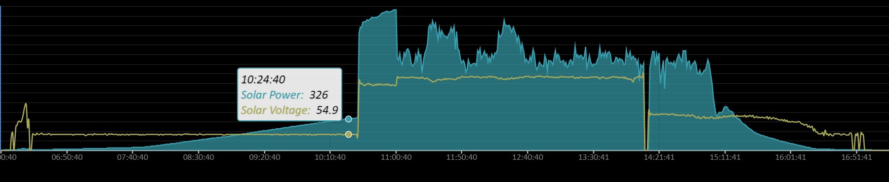

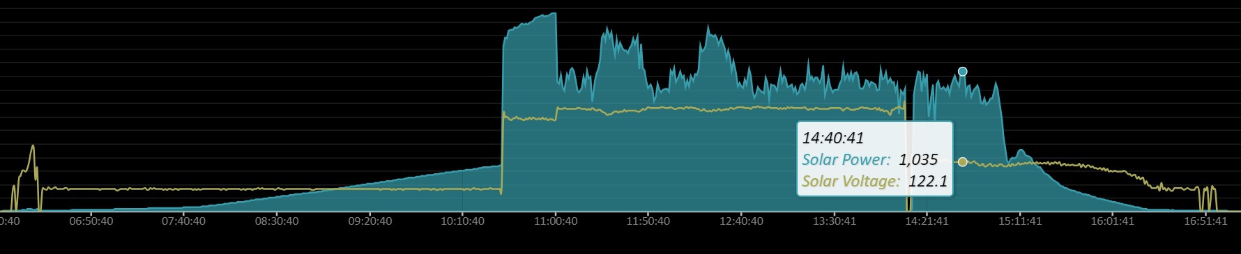

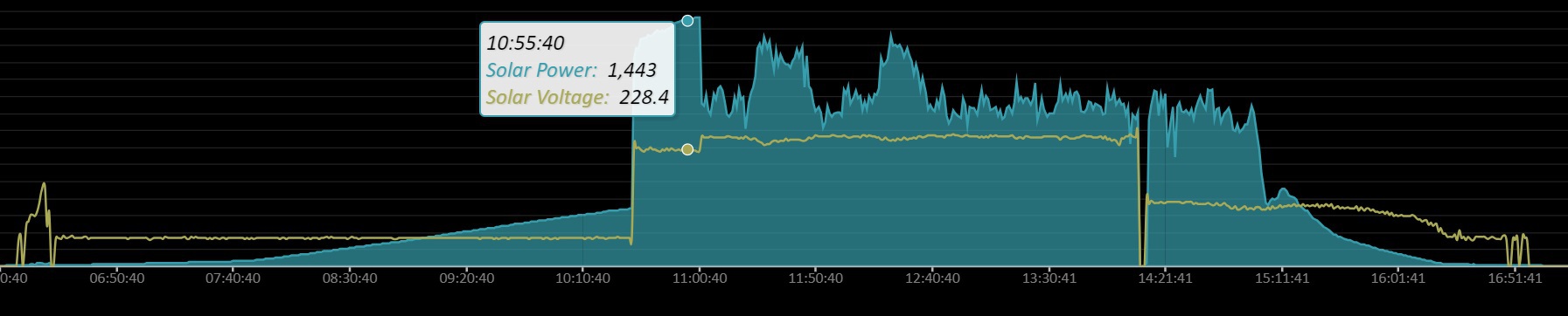

(#) Villanymozdony válasza SKY hozzászólására (») Nov 3, 2024 /
Jövő hétvégén viszek műszert, amivel lemérem amiket leírtál.
Eddigi tapasztalatok:
Bármelyik modult takarom le, kb ugyanannyira esik a teljesítmény. Ha kiiktatok egyet, akkor nem csökken le annyira mint takaráskor.
Az izzó (12 V 35 W spot halogén) világított amikor közel teljes sötétségben egy 12 V-os autóakku feszültségét kapcsoltam rá. Legközelebb lemérem, mekkora feszültség esik a stringen ilyenkor.
Mielőtt felszereltem őket a nyáron, azonos feszültségeket mértem a modulokon a Nap felé állítva. Az áramok is közel álltak a névlegeshez.
A nyáron volt, hogy kb. 1450 W-ot mutatott az inverter.
Az inverter 70 V-felett elindul, ezt bizonyítja, hogy 3 modullal is működött egy próba erejéig.
Ami még érdekes, hogy amikor nincs árnyék, a feszültség lemegy kb. 140 V-ra, az adott megvilágításhoz tartozó legnagyobb teljesítményű munkapontra. Amikor megjelenik az árnyék, és lezuhan a teljesítmény, a feszültség felmegy kb. 200 V-ra. Mégis olyan, mintha valami megfogná az áramot, ezért elmegy a munkapontja a többi modulnak is.

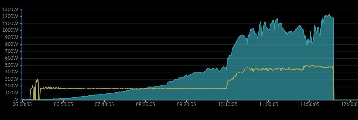

(#) Panhard hozzászólása Nov 5, 2024 /
MPPT 55V-on megy.
Sziasztok! Olyan dolgot vettem észre ma reggel, hogy az inverterben az MPPT 55V-on tartja a napelem feszültséget. Pedig sütött a nap rendesen. Semmi oka nem volt, hogy 55V-on tartsa a feszültséget. Lekapcsoltam a napelemet, majd vissza, akkor már szépen dolgozott 228V körül. Meg is jött a teljesítmény. 6 napelem tábla van sorba kötve. 3-3 tábla külön kábelen van lehozva. Így tudom a 3-3-at párhuzamosan is kötni. 14 óra után átkötöttem úgy, látszik is a diagrammon, így 120V-on dolgozik az MPPT. Holnap reggel kiderül, hogy így korábban be tud-e indulni rendesen. Visszanézve a diagrammokat látszik, hogy 10-11 óra után kapcsolt át eddig is 55V-ról nagyobb fesztültségre. Ez így normális működés? Ezt nézte már valaki, hogy nála hogyan működik?

(#) Atis57 válasza Panhard hozzászólására (») Nov 5, 2024 /
Igen ez gyakori --nem mindegyik MPPT keres percenként új munkapontot ---Leginkább MPPT helyett ,MPPT tipusú /nevű az a vezérlő . Általában egy megadott induló feszültségű kapcsoló üzemű áramkör , sokszor L_C tagok nélkül.( hamis klón ? )
Ha párhuzamosan kötsz napelemeket ajánlott az elválasztó dióda , ne a másik panelsoron fűtse el a bejött energiát. De a napelem telepitők 3/4 -e állitja -Nem igy van , különben is ő a profi szagember.!
Az átlag felhasználó nem nézi --pedig láthatná a mobilján---Ez a görbe mindenkinél más és más.
Érdemes nézelődni --miket tudsz még felfedezni , a működés folyamán.

(#) Panhard válasza Panhard hozzászólására (») Nov 6, 2024 /
Ma reggel 10:10 körül találta meg a munkapontot az MPPT és kezdett el normálisan működni. Nem tudom miért van ez így. Ez ilyen. Szerintem elengedem a témát. Végül is működik, csak kicsit zavar, hogy előtte is dupla annyi teljesítményt ki lehetne venni a rendszerből.
