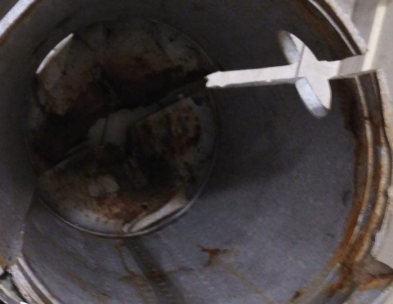

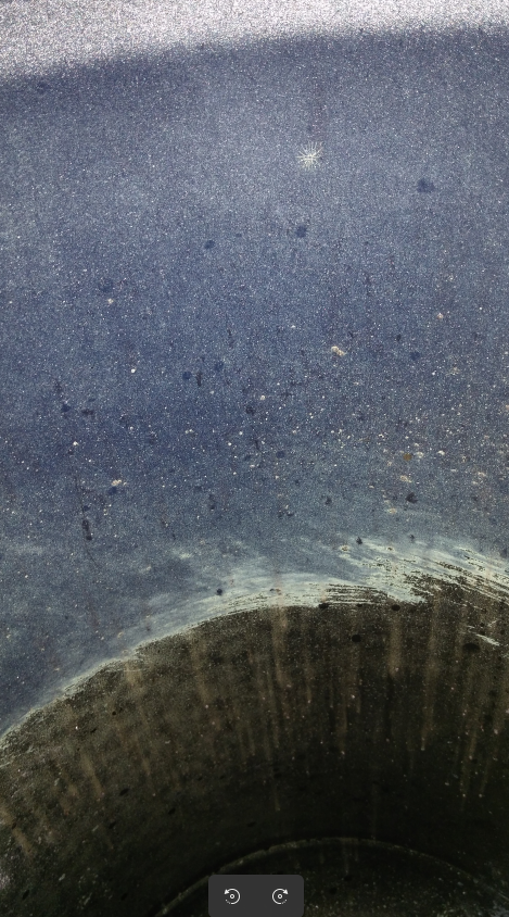

(#) pherbiehu válasza pherbiehu hozzászólására (») Nov 25, 2024 /
Felső rész ecetes ronggyal átdörzsölt felület: sötétkék.
Alsó rész még nincs letakarítva: fekete

(#) pherbiehu válasza VIM hozzászólására (») Nov 29, 2024 /
Nehogy más is úgy járjon, mint mi. Valamelyik része a tárolónak kívül sajnos nem rozsdamentes. Mivel tisztításkor kívül is vizes lett, legelsőnek le kellett volna venni a külső hungarocell borítást, mert azt is csúnyán megszínezte.
Gondolom ilyet esélytelen külön szerezni, esetleg más hőszigetelő anyagot lehetne rakni helyette, de nem tudom mi lenne a megfelelő.
Az alsó zárdugót nem sikerült kicsavarnom, nem tudom mi lehetett a tervező elképzelése ezzel, talán fél évente kellett volna újkora óta ki-be csavarozni és megkenni, hogy be ne gyógyuljon és valamire használni is lehessen?

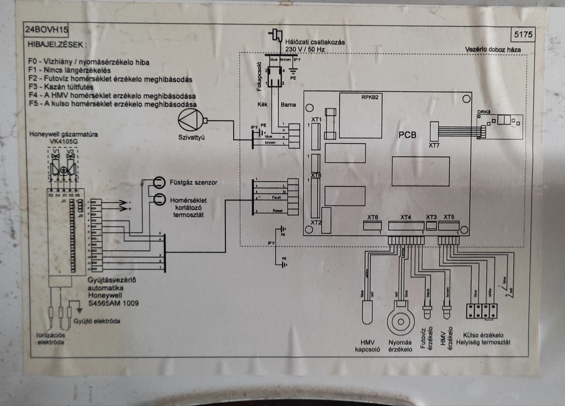

(#) Nagypasztor hozzászólása Nov 29, 2024 /
Gázszelep érzékelő hiba
Üdvözletem!
Van egy Saunier Duval Renova C/F 24 E kazánunk, ami szépen begyújt, de néhány másodperc után F1 hibára leáll, ami "nincs lángérzékelést" jelent a kézikönyv szerint. A gázszelep hallhatóan kattan, leold, mivel valószínűleg nem kapja a jelet. Megtisztogattuk a lángőr elektródát, majd mivel nem javult a helyzet, tettünk bele egy újat is, de még mindig produkálja a hibát. Van ötlete valakinek, hogy mi lehet az egyéb oka a jelenségnek?
A gyújtásvezérlőben lehet a probléma? Szemre nem látunk rajta hibás, kiégett kondenzátort, vagy egyebet. Mérni nem mértük, mert az elektronikához nem értünk. A panel benne egy Honeywell S4565AM 1009. Előre is köszönöm a javaslatokat!

(#) Hutty válasza Nagypasztor hozzászólására (») Nov 30, 2024 / 1
Ha úgy érzed meg tudod csinálni, már elég közel álltál a megoldáshoz. A Honeywell egységben kondenzátorral állítja elő a hálózatból a lángőrnek a feszültséget. Nagyobb, esetleg szürke műanyagházas, X2-es 100-220 nF-os kondenzátor, aminek rendesen elveszett a kapacitása. Ezt kellene cserélni. Mivel az egység árához, ~ 50.000 Ft, képest semmi, akár az összeset is.
A presszosztát érzésem szerint nem jó út, mert annak hibája előbb van a sorban, akkor már nem gyújt be.

(#) patexati válasza pherbiehu hozzászólására (») Nov 30, 2024 / 1
Az a tartály nem rozsdamentes szerintem akárcsak a bojlerek többsége..Le kell rozsdamarózni és enyhén,vagy nem dagadó purhabbal szépen csíkokban egyenletesen egymás mellé,hogy hézag ne legyen fújni megfelelő vastagságban..Az oldalára jó lehet még parketta alá való olyan kékes színű habfólia mi 5mm vastag ez nem törik el ha ráhajtod több rétegben (nekem az van a spirálhőcserélöre tekerve).Jó lehet még parafa is kapni tekercsben,de eég drága..

(#) Nagypasztor válasza Hutty hozzászólására (») Nov 30, 2024 /
Nagyon köszönöm. Erre voltam kíváncsi. Meglátjuk, találtam szakembert is, aki panel javításával foglalkozik. Nyilván majdnem annyiért csinálja, mint egy fél panel ára.

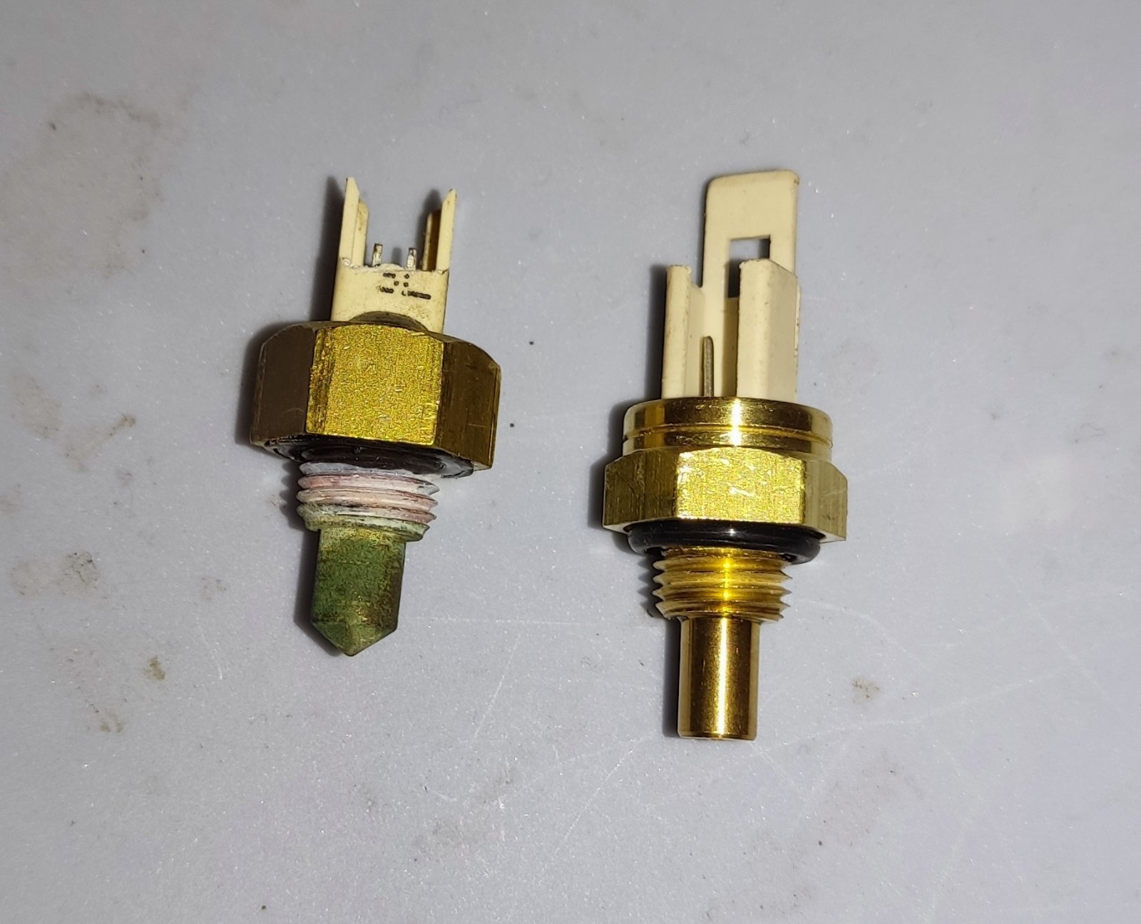

(#) speedbump válasza VIM hozzászólására (») Dec 3, 2024 /
Szia,
Megrendeltem, beszereletem, de sajnos nem oldotta meg a problémát. Ha már úgyis kivettem a régit akkor egymás mellett lefotóztam őket. A bal oldali a régi, a jobb oldali az új.
Hogy ne kelljen visszakeresni a probléma leírását ezért ide bemásoltam. Bármi más ötletet is szivesen fogadok.
„Junkers ZW vízhőmérséklet ingadozás
A házunkban egy Bosch Junkers (ZW..?) gázkazán van felszerelve, ami pár napja azt a jelenséget produkálja, hogy zuhanyzás közben a víz hőfoka hullámzik. Alapvetően szépen jön a meleg víz aztán elkezd hűlni majd visszamelegszik. Nem mértem de kb percenként egyszer van hideg vizes szakasz és nagyjából 10mp-ig tart aztán visszamelegszik a víz. A hideg vizes szakaszban sem csaphideg víz jön hanem mondjuk úgy, hogy hűvös. A kazánon hibajelzés nincs.”
