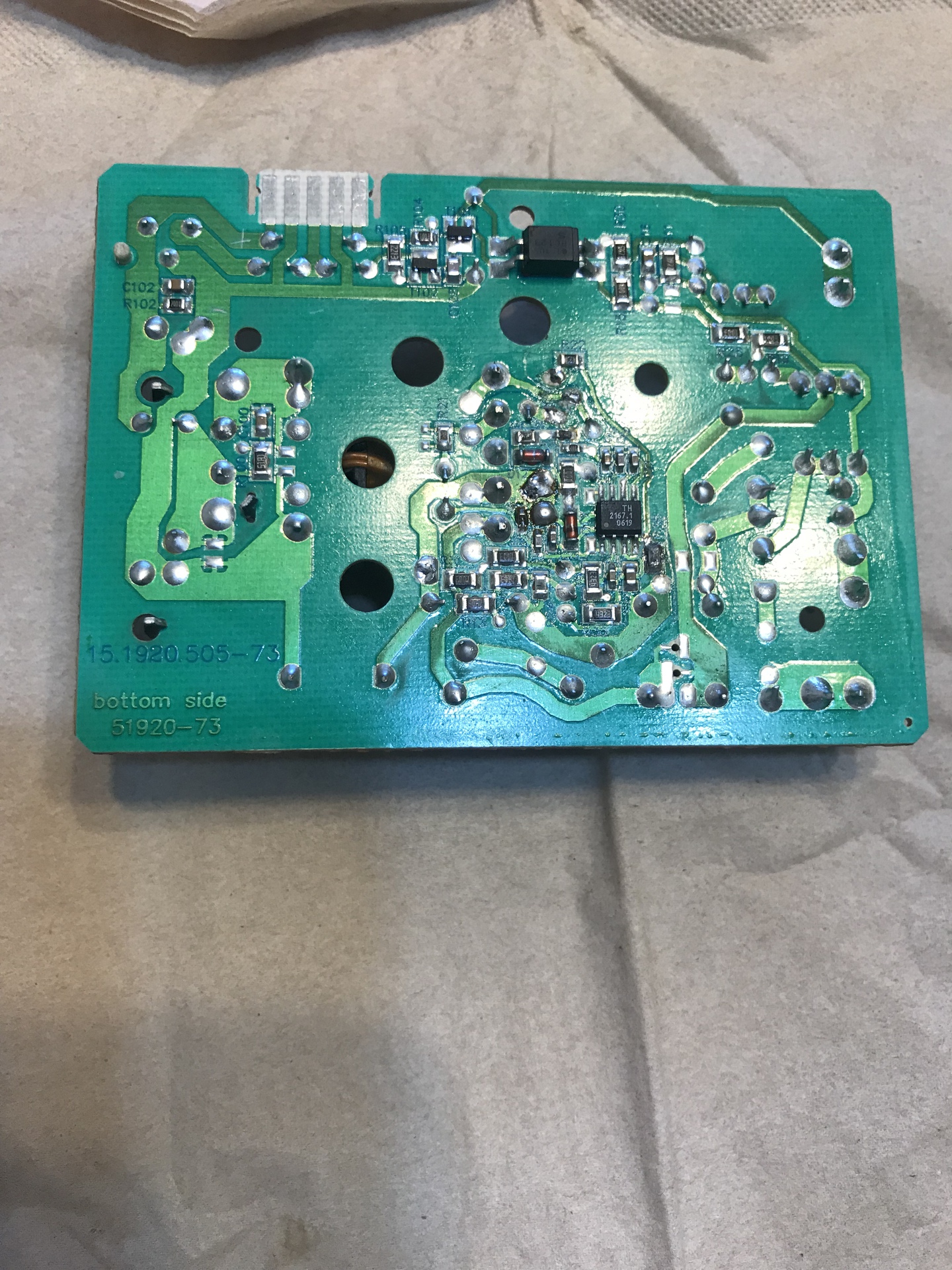

				Adott egy Imperial B 8662-2 UP tip elektromos sütő. bekapcsoláskor kijelző működik, a vezérlő panelen lévő relé csak berreg (csak szétszedve segítséggel kapcsol   ) a tekercsén 2,5v dc ( a relay 6v dc). service manualt, kapcs rajzot nem találok, felteszem a panel képét, hátha valaki tud segíteni... Köszönöm!
				A középen látható elkó lábain mérj feszültséget üresjáratban és amikor meg akarja húzni a relét. Ha nem tudsz vagy akarsz feszültség alatt méregetni, forraszd ki a nagy szürke kondit! Csökkent a kapacitása.
				Az elkón mért feszültség stabil 5v mindenkor függetlenül a relén mért fesz-től.
				Ki kellene mérni a tekercsellenállásokat. Nem valószínű, hogy eltérés lesz. A többi nehezebb. A meghajtó kört lekövetni és ellenőrizni.   FET vagy tranzisztor, mekkora a bemenő, bázis vagy Gate feszültség?
				Ha 6 Vdc tekercsű relén 2,5 V van (és gondolom nem stabil, mert berreg), akkor szerintem nem a tekerccsel lehet a gond...
				De terhelten is 5 V a feszültség. Én is először a táp ágra gondoltam. Ettől függetlenül nem ártana kimérni a 680 nF-os kondit. Lehet, hogy az elkót is. A hozzászólás módosítva: Máj 14, 2023
				Ott a pont!  A héten nem nagyon volt időm, de ma a 0,68uf szürke kondit megmértem (ld.fotó) , cseréltem, s a sütő tökéletesen működik. Hálás köszönet a segítségért!   Siemens HTHE76s kerámia kombi üvegkerámialapos tűzhelyAz egyik tranyó KSi 44, alatta G17, a másik ismeretlen még a jelőlése is. Jó lenne ha valaki ráismerne. Van valakinek ilyen komplett tápja ami a képen szerepel? 15.1920.505-73 9.6v / 12.5w
