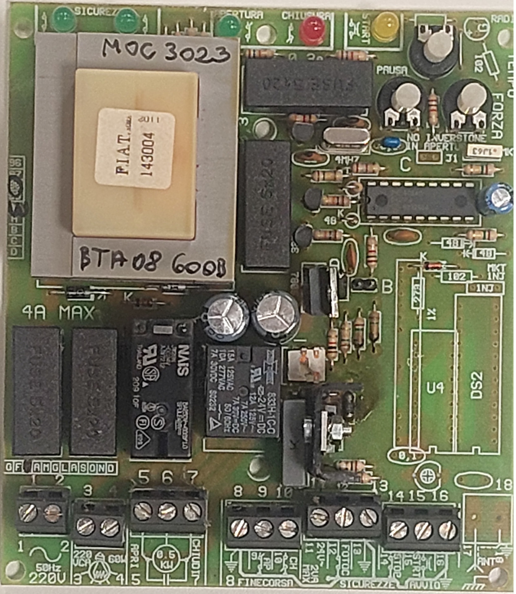

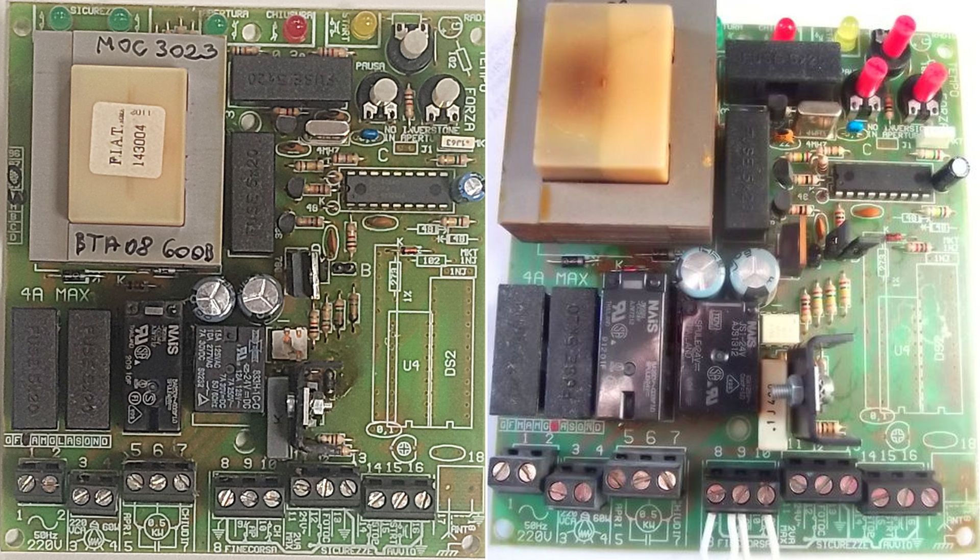

Kapunyitó típus
Szevasztok!
Keresem a képen látható kapunyitó típusát, esetleg rajzát a triak környékének.
A MOC kalapot emelt, és mellette 3 ellenállás szétégett.
Köszönöm a segítséget.
Üdv. M.
(#) 444Tibi válasza user1914 hozzászólására (») Dec 2, 2024 /

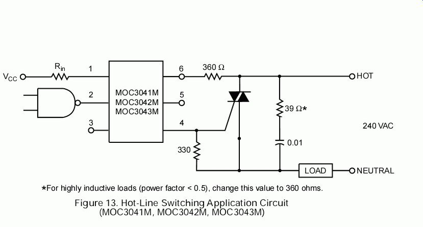

Szia konkrét rajzom nincs de ez a lényeg, a fő triak is elpukkant szerintem nálad.
Ebből ki tudod legózni.

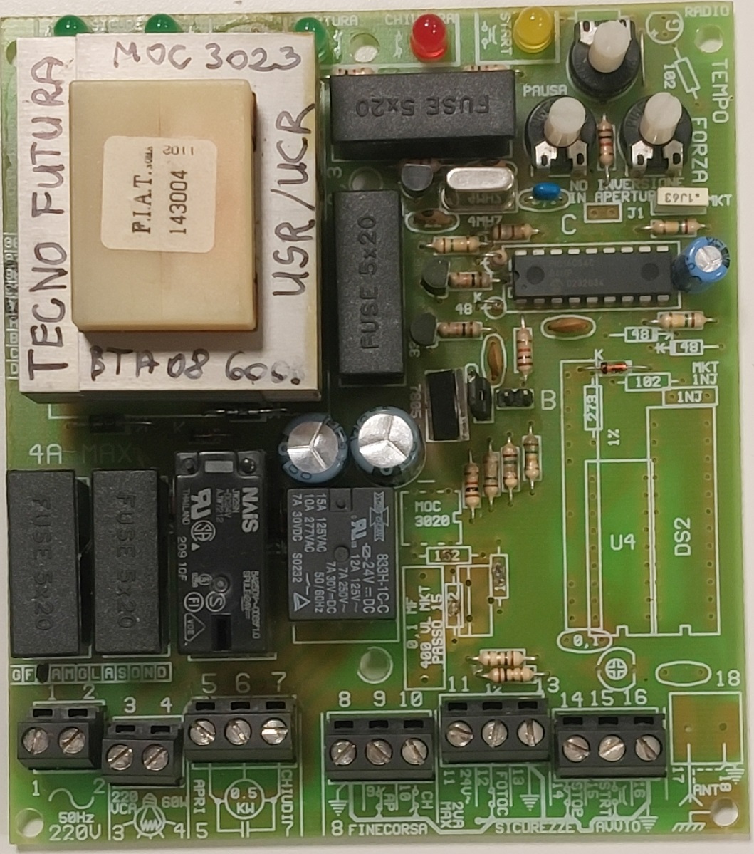

(#) uniman válasza user1914 hozzászólására (») Dec 2, 2024 /
Tecno Futura USR/UCR...

(#) proli007 válasza user1914 hozzászólására (») Dec 3, 2024 /
Hello! A motort és a kábelt is nézd meg, nem-e az nyírta ki az áramkört. Az OPTO vélhetően azért ment világgá, mert a triac már nem gyújtott be. A relét is nézd meg.

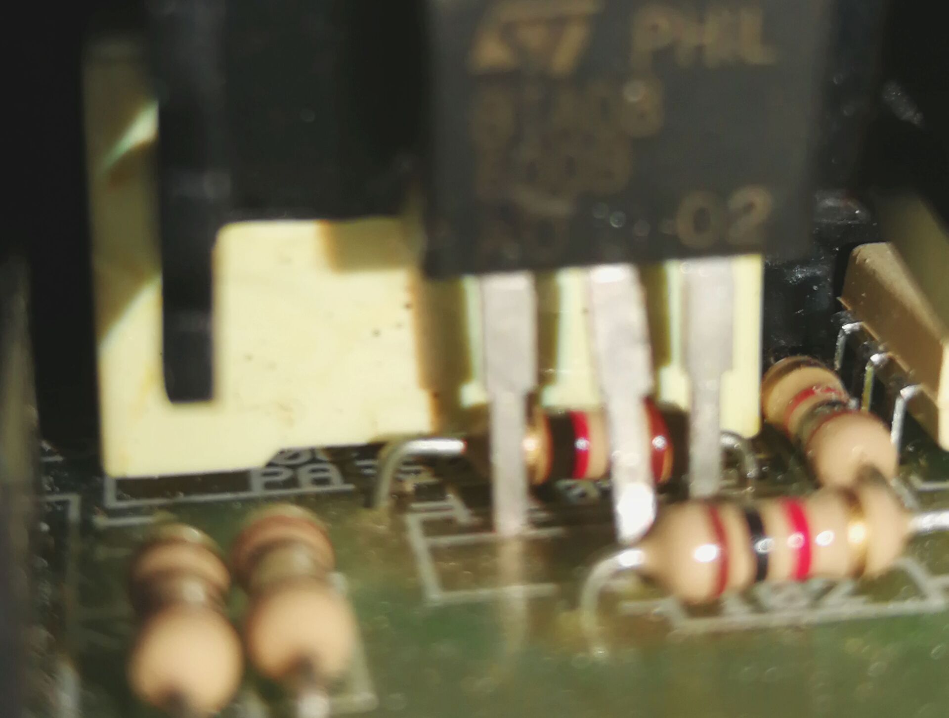

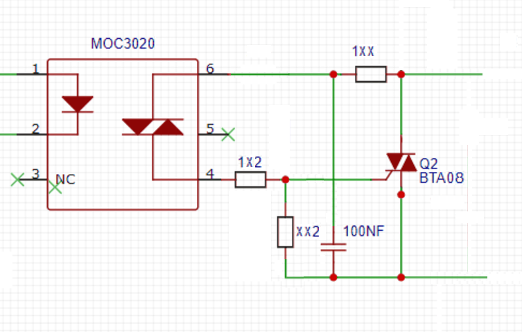

(#) user1914 válasza user1914 hozzászólására (») Dec 5, 2024 /
Szevasztok!
A panel szitázva van az alkatrészek alatt, ez egy igen jó pont. Visszább 6 hozzászólással látható.
De az ellenállások szétégtek, ezért a nyákon sérültek a felíratok. Csatolom az igen érdekesen kivitelezett áramkör rajzát.
Az "X"-ekkel jelölt számok eltüntek. Akinek van ötlete mik lehettek, kérem adjon ötletet.
1XX =
1X2 =
XX2 =
Köszönöm a segítségeteket.
Üdv. M.

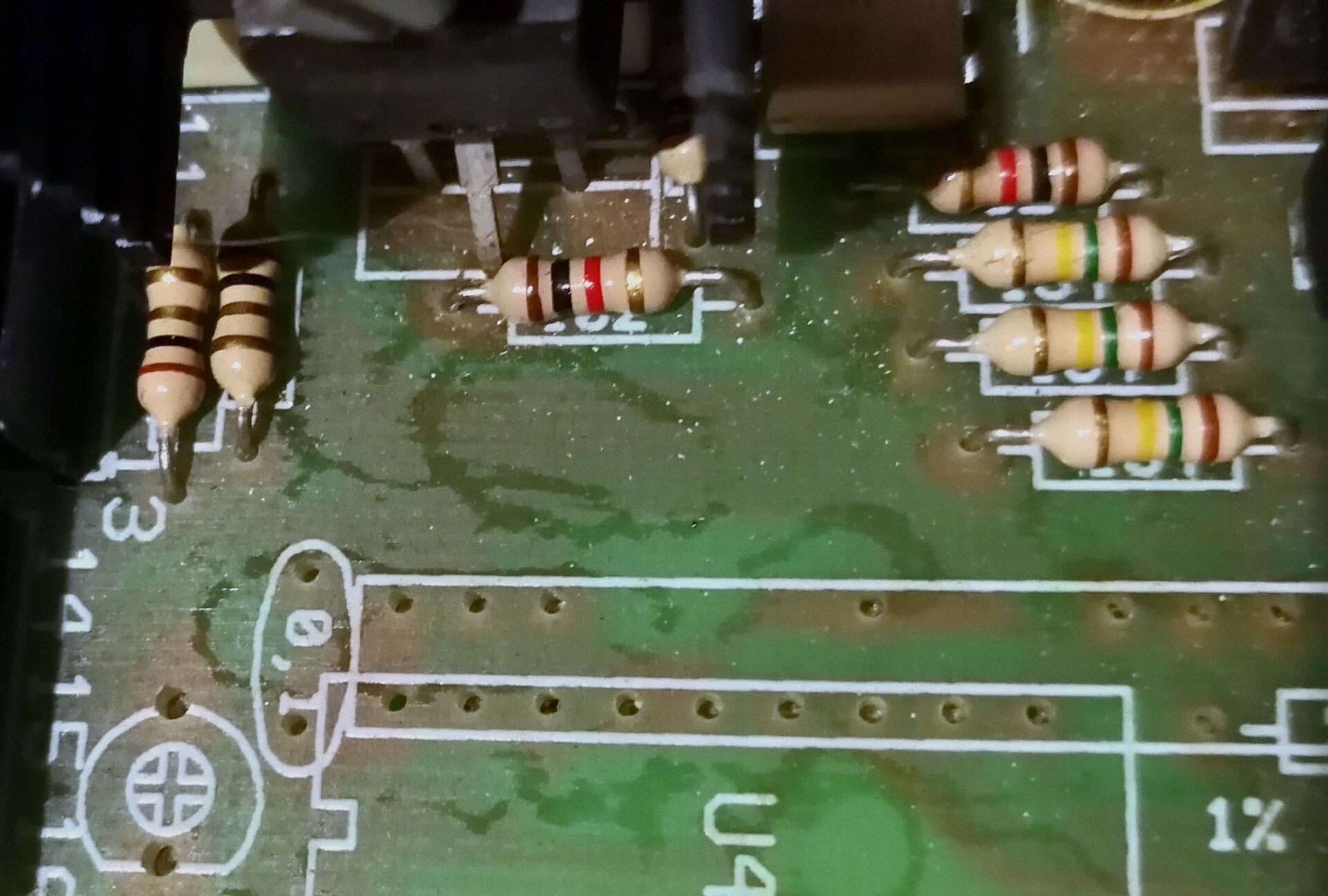

Akkor most is köszönöm szépen mindkettőtöknek.
Mostmár csak a triac mögött, előtt, és mellette jobbra kellene az ellenállás értéke.
Köszönöm ha előkerül, és megtudom a színgyűrűket, vagy értéket.
Üdv. M.

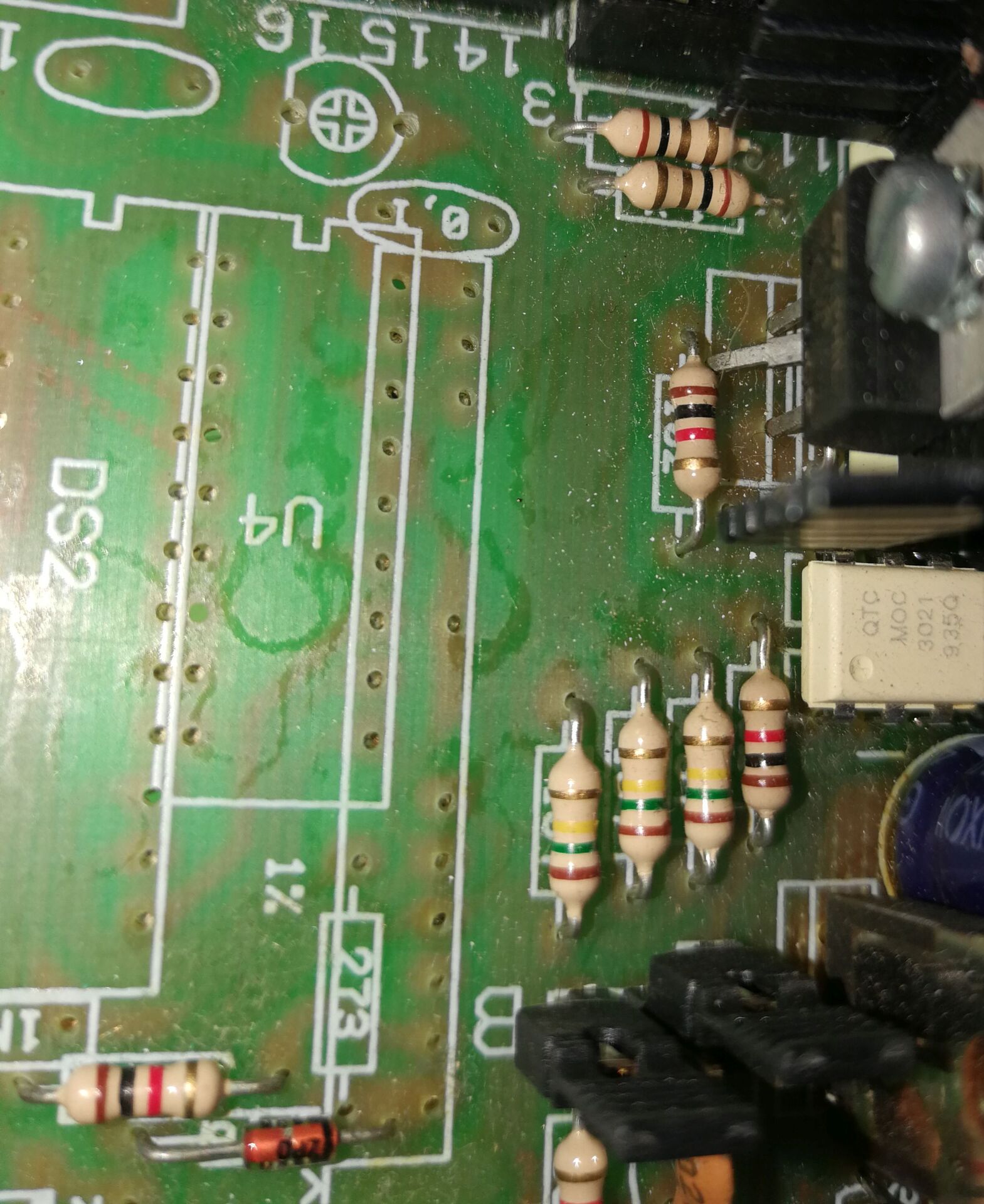

(#) uniman válasza user1914 hozzászólására (») Dec 16, 2024 /
Egy kép felbukkant erről a neten...
De jobban megnézve a fotódat, a kiforrasztott ellenállások helyén be vannak írva az értékek. pl. "152" vagy 102, talán te jobban látod "élőben"...

(#) uniman válasza user1914 hozzászólására (») Dec 23, 2024 /
Előkerült...

A triak mögötti ellenállás színkodjat leírhatnád még ha megkérlek szépen.

(#) uniman válasza user1914 hozzászólására (») Dec 25, 2024 /
Szia! Azt nehéz lefotózni...a képeden sem látni jól az ellenállás alatti feliratot, de az is "102"-es lehet, mint a két másik triac körüli ellenállásnak is 1Kohm az értéke.

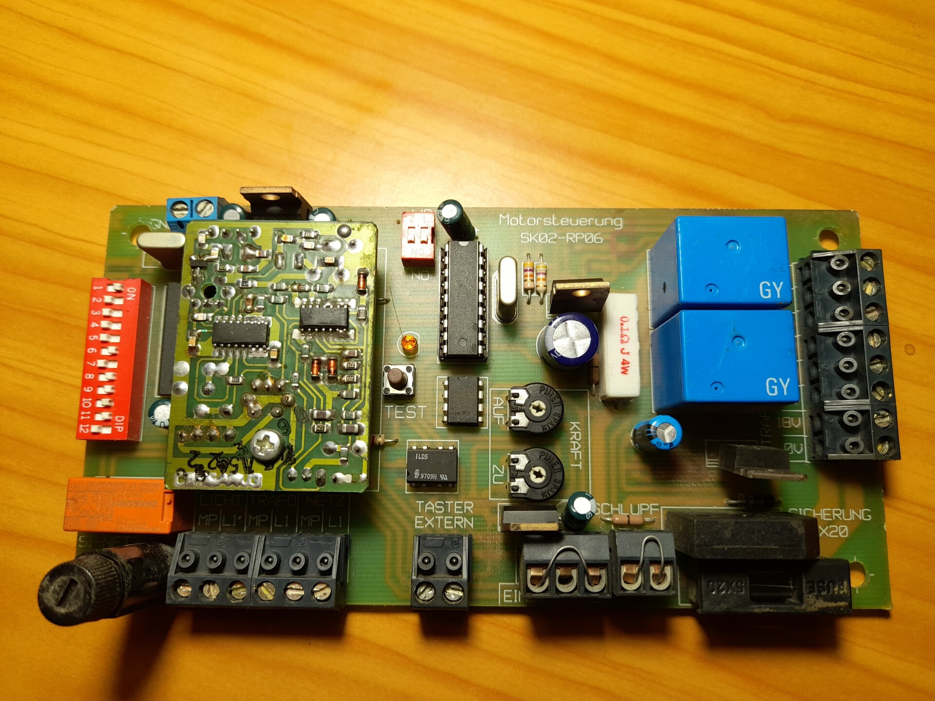

(#) hulala hozzászólása Jan 3, 2025 /
Ismeretlen vezérlő panel, típus, márka felismerés
Sziasztok. A mai napon kezembe került két régen általam félretett ( hibás relé cetlivel mellékelve) vezérlő panel. Sajnos típus jelölés nélkül és hiába keresgettem a neten nem jártam szerencsével. Valaki felismeri talán? Szeretném rendbe tenni de jó lenne valami infó róla.

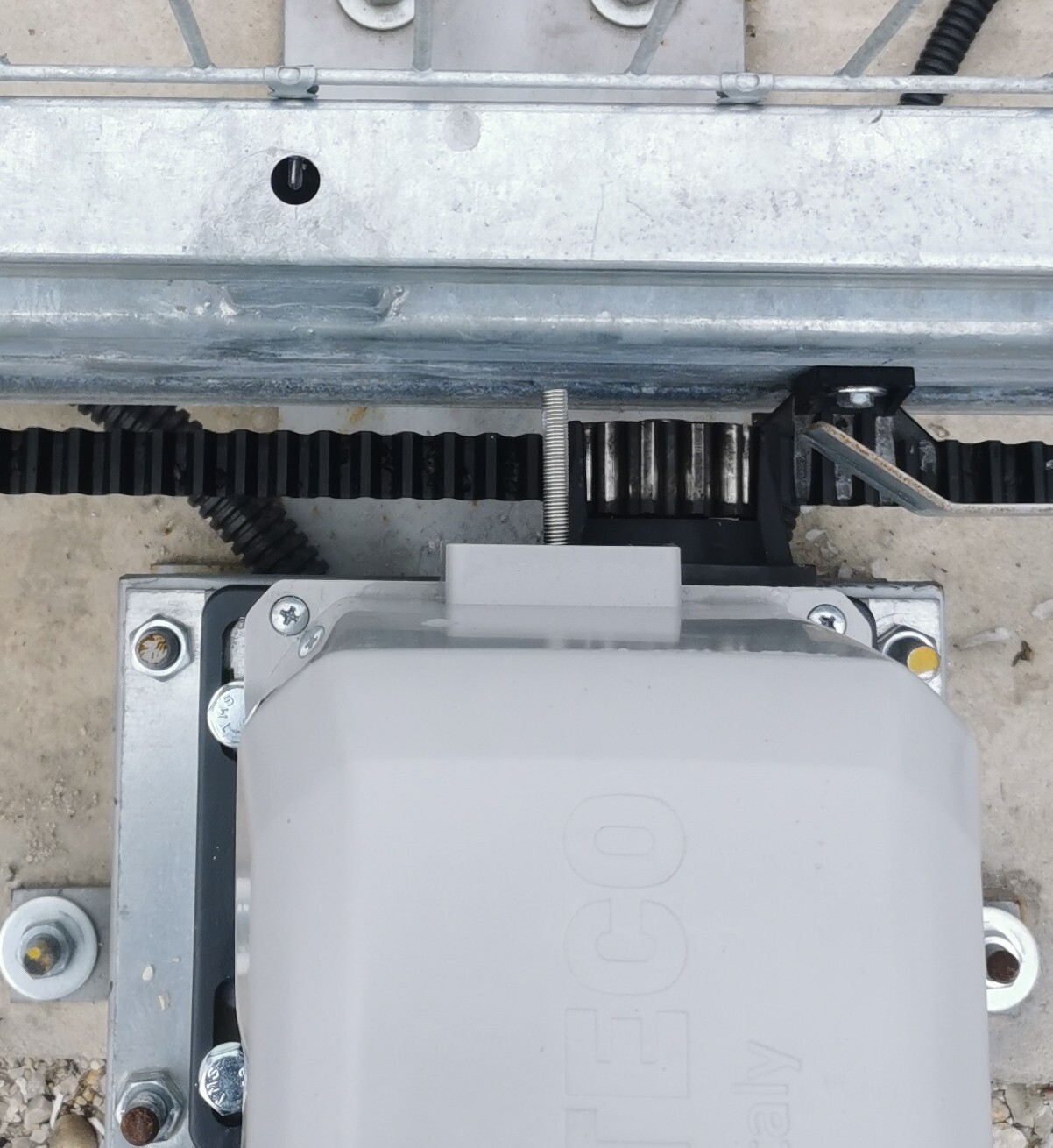

(#) zaza99 hozzászólása Jan 11, 2025 /
Kivitelezési hiba?
A fogaslécnek nem felül kellene lenni? Jelenleg a fogközök jéggel vannak tele.
A másik hogy a végálláskapcsoló már többször megakadt és nem állt középállásba és így csak 70cm ment a kapu. Esetleg van jobb minőségű helyette, vagy mit lehet vele tenni?
(#) Remci válasza zaza99 hozzászólására (») Jan 11, 2025 / 1
Nem sok kapumotort szerelhetett, aki fel rakta. A fogasléc felül van, úgy kell beállítani hogy a fogaskerék fogai és a fogasléc fogai között 1-2 mm hézag legyen, vagyis ne feküdjön teljesen egymásra a kettő. Ha kevés, akkor szorul, ha sok, akkor induláskor ledarálhatja a fogakat a fogaslécről. A végállás kapcsoló lukja nincs tele szeméttel?
(#) zaza99 válasza Remci hozzászólására (») Jan 11, 2025 /
Nincsen, megnéztem meg szilikonsprayval be is fújtam.
Ez úszókapu? Vagy kerekeken gurul? Ha az előbbi, akkor a betekert csavarok nem érik el csapágy kötegeket? Jól látom hogy a C sínre csavarozták a fogaslécet?
(#) proli007 válasza zaza99 hozzászólására (») Jan 11, 2025 / 1
Hello! Itt láthatod 20:50-nél, hogy lefelé vannak a fogak.
Akkor le kell venni a burkolatot és megnézni hogy miért nem áll vissza közép állásba a rugó.
Igen úszókapu. A csavarok nem érik el. A fogasléc a kapu aljának a zártszelvényére van csavarozva.
Ja,oké. Csak a képen úgy tűnt, mintha a C sínen lenne.
