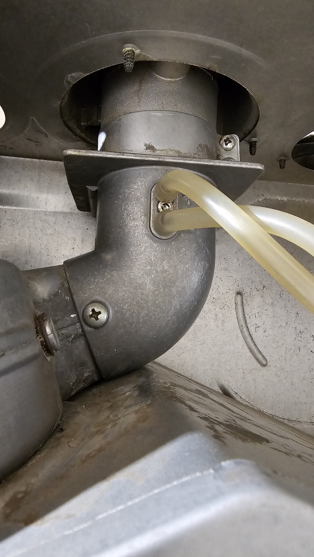

Szia! A ventilátor nyomáskapcsolóra csatlakoztatott venturi csöveit fújkáld ki és a venturit is ami belülről van. Ezt azokon a lyukakon keresztül tedd ahová a csövek fel vannak csatlakoztatva. Csak egyesével vedd le a csöveket és portalanítsd vagy ügyelj arra, hogy nehogy fel legyenek összecserélve. Használj valamilyen pumpát vagy szívószálat és jó tüdő kell hozzá.
(#) Westen_240fi válasza VIM hozzászólására (») Jan 4, 2025 /
Szia,
köszönöm a gyors választ.
Ezeket már megpróbáltam, de nem hozott sajnos pozitív eredményt.
Az igaz monduk, hogy nem egyesével vettem le, hanem simán lehúztam mindkét csövet és kifűjtam. Számít valamit, hogy mind a kettő le volt véve a nyomáskapcsolóról egyszerre?
(#) Lucifer válasza Westen_240fi hozzászólására (») Jan 4, 2025 / 1
„Kémény probléma lehet?”
Lehet de én előtte megtakarítanám az elektródákat.
Kéményes Semia-val jártam már így.
(#) VIM válasza Westen_240fi hozzászólására (») Jan 5, 2025 / 1
Ezt is kifújkáltad vagy bele fújtál, mert ez belülről van. A csöveket azért mondtam, hogy egyesével vedd le, mert könnyű őket felcserélni és azután nem fog működni a nyomáskapcsoló. Ha ezek megcsináltad akkor a ventilátor lapátjait is le kellene tisztogatni és ha hozzá lehet férni a motor csapágyaihoz akkor oda valamilyen (pl. kúszóolaj) spré formátumú kenőanyagot bejuttatni, mert valószínű, hogy a fordulat nem megfelelő a kenetlenség miatt.
(#) Westen_240fi válasza Lucifer hozzászólására (») Jan 5, 2025 /
Szia,
köszönöm a tippet.
Egyszerűen egy polírpapírral átdörzsölöm az elektródát az elég lehet, vagy valami komplexebb tisztítás javasolt?
(#) Westen_240fi válasza VIM hozzászólására (») Jan 5, 2025 /
Ezt a "könyököt" (bocsi, nem tudom mi a pontos neve) szedtem ki és tisztítottam ki.
A nyomáskapcsolóra a csöveket egyszer sikerült fordítva visszadugni
akkor nem indult el a kazán, aztán helyesen csatlakoztatva a csöveket ismét elindult.
Abban az ívben van belülről a venturi cső amiről a két csövön keresztül érzékeli a nyomáskapcsoló megfelelő nyomáskülönbséget.
Igen, ezt az ívet szereltem ki és tisztítottam meg.
Köszi.
(#) Westen_240fi válasza VIM hozzászólására (») Jan 8, 2025 /
Megtisztítottam az elektródákat, és még egyszer a csöveket ami a nyomáskapcsolóba csatlakoznak, és azóta működik a kazán.
Köszönöm mindkettőtöknek!

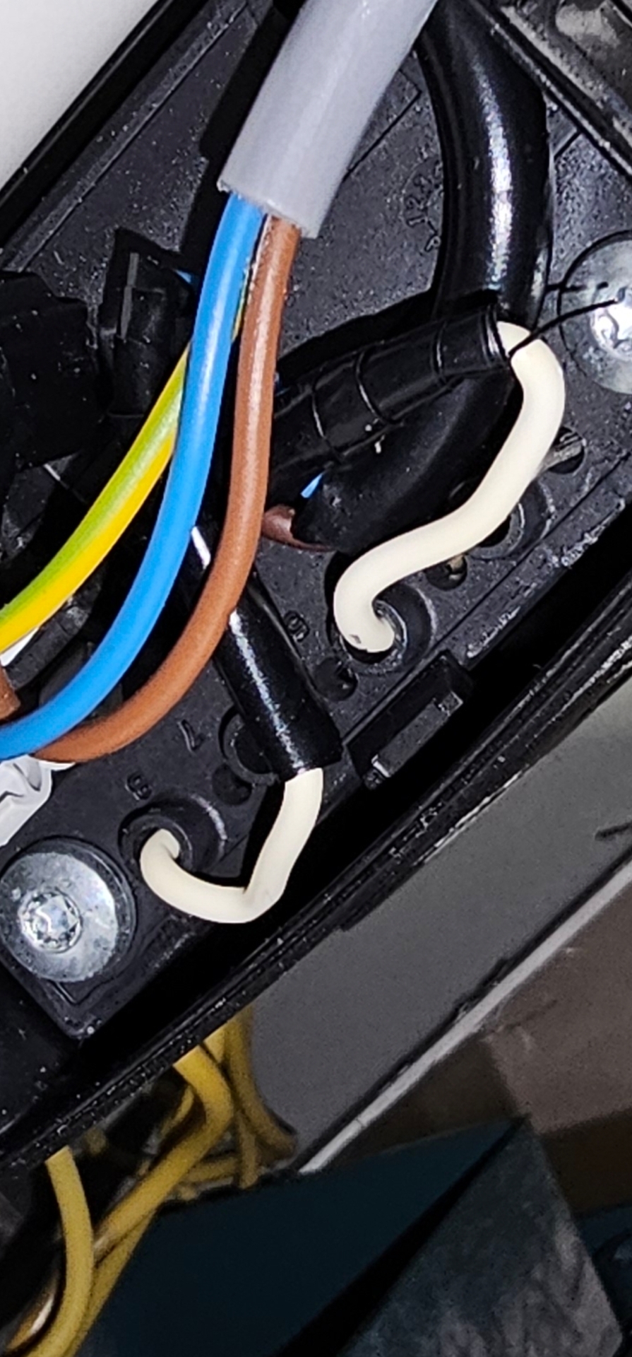

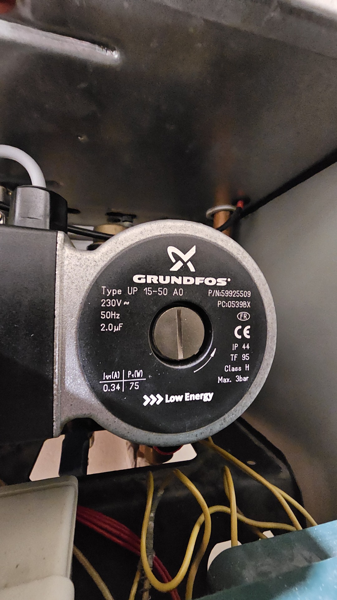

a szivattyú üzemi kondenzátorát szeretném cserélni.
A kondenzátor két vezetéke hogyan jön ki a szivattyúház oldalán lévő csatlakozásból?
Próbáltam szimplán húzni, de nem akart kijönni.
(#) VIM válasza Westen_240fi hozzászólására (») Jan 16, 2025 / 1
Szia! Szerintem ahhoz ki kell venni a kapocslécet lefogató csavarokat, felhajtani vagy felhúzni az egész csatlakozót ami a motor tekercseihez biztosítja a kapcsolatot és a másik oldalról lehet oldani azt a fület ahová a kondenzátor vezetéke be van dugva. A Grundfos-nak ilyen megoldású a csatlakozása.
(#) Westen_240fi válasza VIM hozzászólására (») Jan 16, 2025 /
Szia,
köszönöm, kipróbálom este.
Azt a 2 db. torx csavart szükséges kicsavarni?
Ebben is Grundfos van.
(#) Hutty válasza Westen_240fi hozzászólására (») Jan 16, 2025 / 1
Ne vedd le, mert úgysem fogsz hozzáférni. Vagy tekerve, óvatosan húzva közben kijön. De a linkelt képeden is elvágva az eredeti vezetéket és arra a csonkra forrasztva van az új. Ha a vezetéket tartó lamellát megerőlteted, ami a csatlakozó sorban van, az új vezetéket nem fogja hatékonyan csatlakoztatni.
Szia! Azt a kettő csavart ki kell csavarni, mert az rögzíti le az egész kapocstáblát a motor tekercseinek kivezetéséhez ahogy a képen is láthatod. (remélem az aláhúzott szavakat ismered, hogy azok, mint az "ilyen" linkeket tartalmaznak) A kazán szivattyúja az egy fix sebességes és ahogy látszik a fotódon nem egészen ugyan olyan mint a nálam lévő de a vezetékek rögzítése nem nagyon térhet el.
(#) VIM válasza Hutty hozzászólására (») Jan 16, 2025 /
Szia! Ez akkor egyszer használatos bedugós megoldás volna? Vastagabb varrótű mellédugása nem oldja a vezeték rögzítését? Én mint ha arra emlékeznék az enyémnél, hogy az rugós rögzítésű, volt amikor szétszedtem.
A hozzászólás módosítva: Jan 16, 2025
(#) Westen_240fi válasza Hutty hozzászólására (») Jan 16, 2025 /
Szia,
köszönöm, akkor lehet ráforrasztom és marad benne az a kis vezeték darab.
(#) Hutty válasza VIM hozzászólására (») Jan 16, 2025 /
Igen, olyan wago-s. Csak az acélrugót hagyja ki. A bemeneti nyílás kerek, teljesen elfoglalja a huzal. A normális rugósnál szokott egy plusz nyílás lenni a nyelv eltolásához.
Kevés, hogy leveszed a csatlakozó dobozt, mert azt ketté is kellene szedni. Akkor esnek ki a lemezek, összekötők, kapcsoló rugók, ha vannak.
