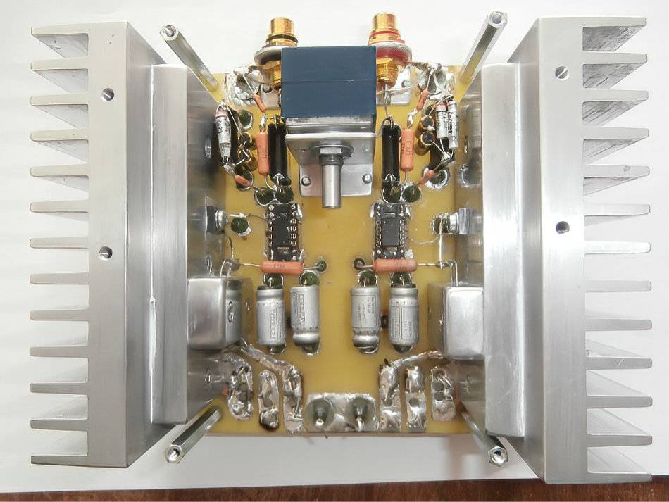

Amúgy a 0. képen szereplő RIAA korrektor S.GY könyvében szerepelt már, de ő is csak hivatkozott az eredeti szerzőre. Amúgy nem rossz a kapcsolás. De eltelt vagy 40 év. Sajnos. A hozzászólás módosítva: Jan 12, 2025
No igen, úgy 45 éve építettem meg először. Azonban mint írtam, most kissé másképp szól.

A BF245-ös FET milyen típusú az említett kapcsolási rajzban? Mert szerintem az a mellőzött betűjel sokkal többet módosít a hangon, mint az az összeg, amit összekukáztál rá.

Mateatek arra célozgatott, hogy a BF245 lábkiosztása: G-S-D
Én igazából csak arra céloztam, hogy áramgenerátort építünk, és azt sem tudjuk, hogy mekkora áram folyik ott. A BF245-ből ugye 3-féle létezik és mindhárom külön állatfaj. Szerintem, ha tudjuk, hogy milyen áramra kell építkezni, urambocsá, netán még párba is válogatjuk a két csatornát, azt biztosan meghallani.
Én ezt értem, csak aki Á-t mond, mondjon B-t is.
Ez ebben a témában szerintem trollkodás kategória, mivel ez nem az építési tanácsok témája.
Az nagyon érdekes lenne, ha az ember nem tudna bekötni egy FET-t, mert más a lábkiosztása, ha B, vagy C fajta. No meg, ha a térben pengeéles egy hang helye, akkor milyen hiba lehetséges a két csatorna viszonylatában.

Nem gondolod hogy esetleg be kellene rakni még két IC foglalatot a 6-os képen lévő IC foglalat toronyba? Még kettő bele és utána még a hegedűgyanta illatát is kiéreznéd a zenéből.
Felőlem oszt úgy rakod be ahogy akarod, de ha drain és a fel van cserélve akkor nem áramgenerátorként fog működni. Azt meg hogyne hinném el, hogy nálad mindegy hol vannak a munkapontok így is úgy is gyönyörűen szól (még a legótvarabb kerámia kondikkal is a korrekciós tagokban). A lényeg a Jancen kondi... majd az megvarázsol mindent : )

Nem az IC foglalat használatával van bajom, hanem hogy az IC foglalatba bele van dugva egy második abba meg egy harmadik.
