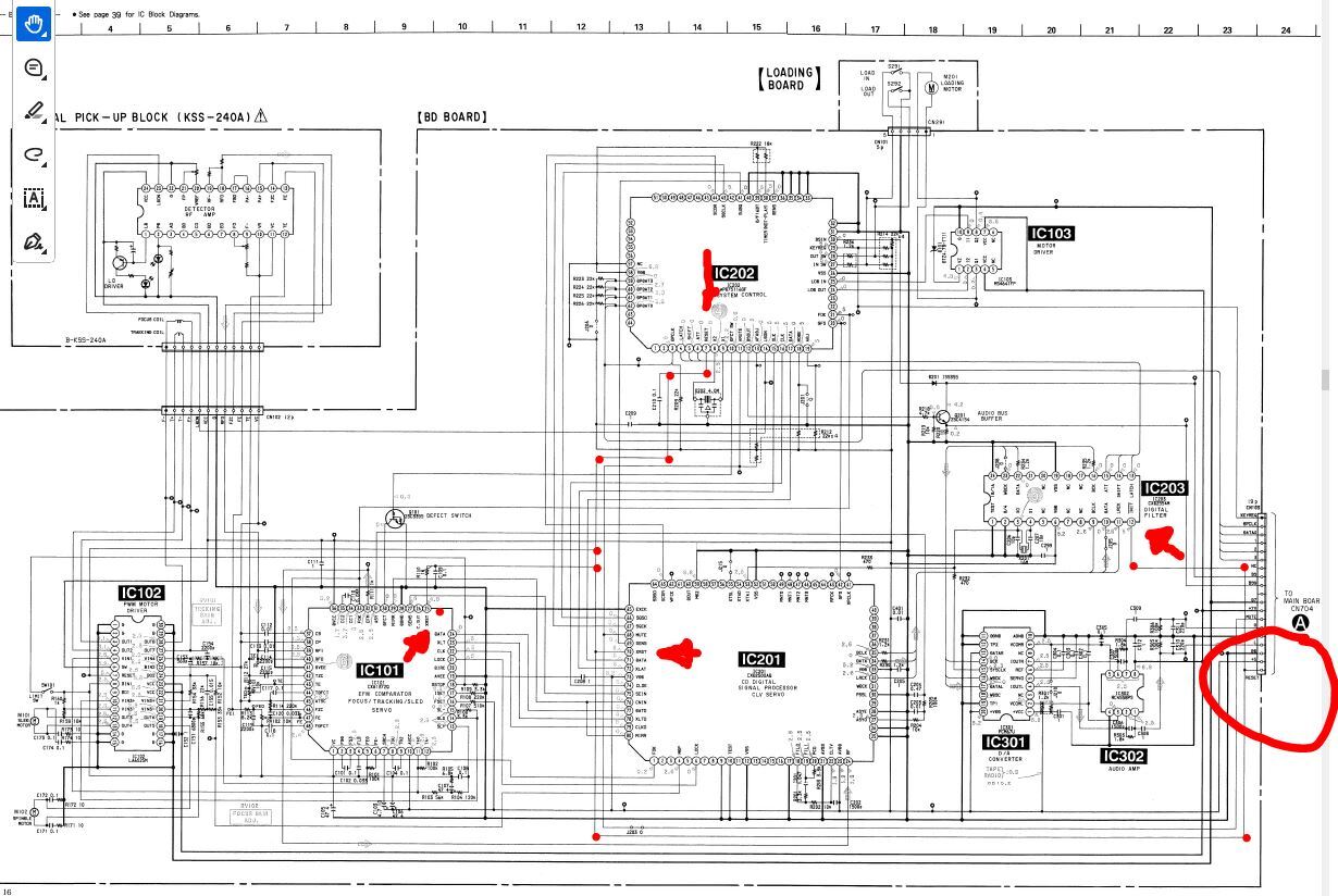

IC Reset/Init mit takar?Sziasztok,Adott egy 30 éves SONY FH-B500 mini HiFi torony (Más néven SONY HCD-H51). Annak is a CD lejátszója. Áram alatt volt, amikor egy szerencsétlen mellényúlással voltmérővel rátapintottam a CD NYÁK csatlakozójánál a +5 voltra és a Reset feliratú pontra (bejövő vezetékre). Ez a melllékelt kép jobb oldalán a pirossal karikázott csatlakozónál történt. A kép a szintén mellékelt szervízdoksi 19-től 21. oldaláig szereplő kapcsolási rajzon CN704 néven szerepel. (Ez pdf olvasóban a 18. oldal - az egyszerűség kedvéért.) Namost ez a RESET vezeték az összes IC RESET ill. INIT lábaihoz csatlakozik. A HiFi torony CD lejátszója ezek után meg se mozdul. (Az eset előtt annyit tudott, hogy a tálcát rendesen mozgatta és a fej próbált fókuszálni.) Mi történt? Rövidzár, és kilőttem az összes ICT? Kitöröltem mindegyikből a firmware-t? Vagy esetleg helyrehozható a dolog? Ha igen, hogyan? Egy IC-ben általában mit resetel a reset bemenet? Előre is köszönöm a segítséget! Adumble
Hello! Mivel a Reset az bemenet az összes Ic-n, kivétel a Reset meghajtó LA5601-en, feltételezhetően ezt az Ic-t nyírtad ki. És mivel a kimenet nem tudja lehúzni a Reset vonalat csak fel, most mindenki Reset-ben van.
Idézet: „Vagy esetleg helyrehozható a dolog? Ha igen, hogyan?” A lekönnyebben úgy, ha szerzel egy másik cd modul pcb-t és kicseréled. Igen én is sejtem , hogy nem lehet a sarki közértbe kapni, de talán ha bontódik valahol az jó lehet. Bekapcsoláskori terhelés elnyújtásaSziasztok! Az egyik barátomnak van egy amerikai nagy teljesítményű konyhai eszköze, amit trafóról hajt meg. Az a problémája, hogy bekapcsoláskor sok esetben leveri a biztosítéskot az óránál. Tudtok javasolni valami előtét szerkezetet, ami fokozatosan engedi terhelni a hálózatot, mert csak az indítás kritikus? Előre is köszönöm a választ!

Köszönöm! Megpróbálom megmérni a lábain a feszültséget különböző üzemmódokban (rádió/magnó/CD), hogy mutat-e életjeleket.
Hát igen, 220USD-ért biztos, hogy nem tudok venni másik CD modul pcb-t, csak bontásból jöhet szóba.
proli007 válasza felcsillantott egy reménysugarat. Ha csak az LA5601 ment ki, azt ki tudom cserélni. (Úgy látszik, nem egy gyakori IC, magyarországi találatokat nem is hozott a google... marad a kínai megrendelés.)
Esetleg reset lábat megszakítani, és kézzel kiadni a reset jelet ... próba erejéig, hogy a többi rész működik-e ugy.
