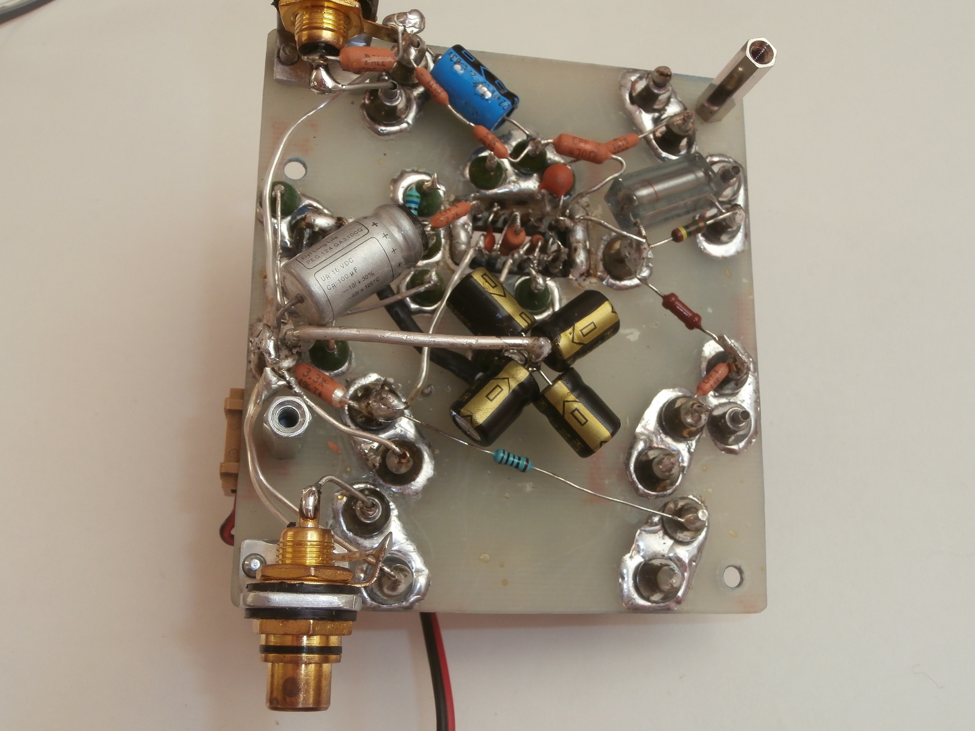

És ha már szóba került, nemrég átépítettem a régi korrektoromat. Nem változtattam mivel egyrészt bevált kapcsolás a Shurhoz, meg az is érdekelt, hogy mit változtat a hangképén a paneltől elszigetelt duál-monó kiépítés. Egyik elemet sem nevezném mindenhatónak, de együttesen jól hallható pozitív eredményt mutattak az eddigiekhez képest. Nem nevezném kiállítási darabnak a látványnak kesze-kusza látványt, de az alkatrészek saját lábukkal kötnek, illetve OCC Silver huzallal, a tápkondi aprózásának is van - látványosnak nem mondható - kivitelezése de ha ez az ára a hangjának, kit érdekel… Az 1µF kondik Jantzen Superior Z-k lettek
árnyékolva a közelség miatt. Aksisra terveztem, de még nem telt 2db 24V-os pakkra.
Vagyis beváltnak mondanám a paneltől elszigetelt megoldást az eddigi tapasztalataim alapján az építéseim minden területén.

Amúgy a 0. képen szereplő RIAA korrektor S.GY könyvében szerepelt már, de ő is csak hivatkozott az eredeti szerzőre. Amúgy nem rossz a kapcsolás. De eltelt vagy 40 év. Sajnos.

No igen, úgy 45 éve építettem meg először. Azonban mint írtam, most kissé másképp szól.

A BF245-ös FET milyen típusú az említett kapcsolási rajzban? Mert szerintem az a mellőzött betűjel sokkal többet módosít a hangon, mint az az összeg, amit összekukáztál rá.
(#) mek-elek válasza mateatek hozzászólására (») Jan 13, 2025 /
Már nem emlékszem. A többi meg maradjon szerinted, meg szerintem.

Mateatek arra célozgatott, hogy a BF245 lábkiosztása: G-S-D
(#) mateatek válasza Karesz 50 hozzászólására (») Jan 14, 2025 / 3
Én igazából csak arra céloztam, hogy áramgenerátort építünk, és azt sem tudjuk, hogy mekkora áram folyik ott. A BF245-ből ugye 3-féle létezik és mindhárom külön állatfaj. Szerintem, ha tudjuk, hogy milyen áramra kell építkezni, urambocsá, netán még párba is válogatjuk a két csatornát, azt biztosan meghallani.

Ez ebben a témában szerintem trollkodás kategória, mivel ez nem az építési tanácsok témája.
Az nagyon érdekes lenne, ha az ember nem tudna bekötni egy FET-t, mert más a lábkiosztása, ha B, vagy C fajta. No meg, ha a térben pengeéles egy hang helye, akkor milyen hiba lehetséges a két csatorna viszonylatában.

Nem gondolod hogy esetleg be kellene rakni még két IC foglalatot a 6-os képen lévő IC foglalat toronyba? Még kettő bele és utána még a hegedűgyanta illatát is kiéreznéd a zenéből.
(#) Karesz 50 válasza mek-elek hozzászólására (») Jan 14, 2025 / 2
Felőlem oszt úgy rakod be ahogy akarod, de ha drain és a fel van cserélve akkor nem áramgenerátorként fog működni. Azt meg hogyne hinném el, hogy nálad mindegy hol vannak a munkapontok így is úgy is gyönyörűen szól (még a legótvarabb kerámia kondikkal is a korrekciós tagokban). A lényeg a Jancen kondi... majd az megvarázsol mindent : )
(#) mek-elek válasza exabit hozzászólására (») Jan 14, 2025 /
Mindenki magából indul ki. Nekem jól jött, hogy egy mozdulattal cserélhető volt a félvezető állomány nyugalmi méréskor. A többi meg csak kötekedés, mivel semmi köze az audiofilhez.
(#) mek-elek válasza Karesz 50 hozzászólására (») Jan 14, 2025 /
Mért talán a 3 db Jantzen pozíciói elhanyagolhatóak. Lényeg, hogy Ti tudjátok a frankót, én meg békésen hallgatgatom. Azt gondolom, hogy a fától nem látjátok az erdőt.

Nem az IC foglalat használatával van bajom, hanem hogy az IC foglalatba bele van dugva egy második abba meg egy harmadik.

BF245A, BF245B és BF245C. Mondtam C-t is. A munkapont, amit mérni szoktál, mindegyiknél máshol van.
