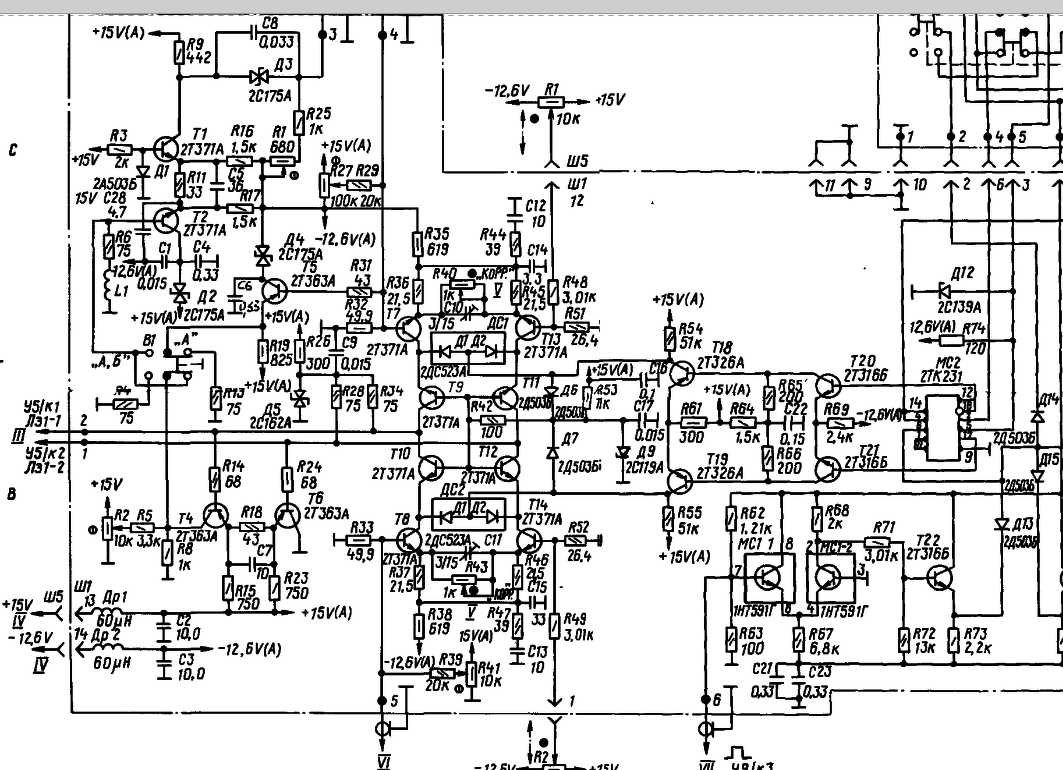

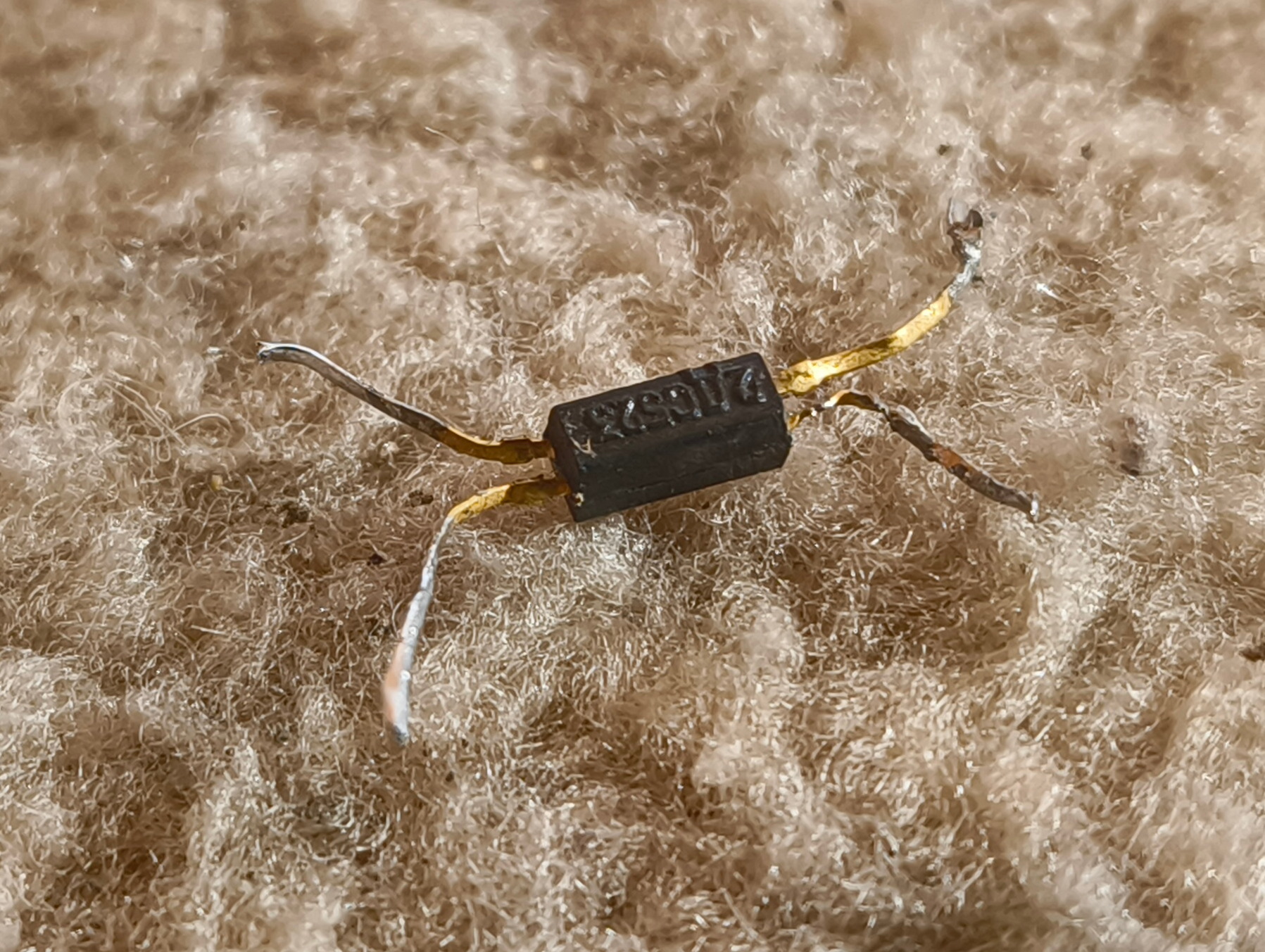

С1-75 oszcilloszkóp Y-bemenet javításSziasztok! Egy javításról szeretnék beszámolni. A hibajelenség abban nyilvánult meg, hogy a B csatorna jele átment az A csatornába és ott együtt jelet meg az A csatorna képével. Ugyanekkor a B csatorna idővonalát nem lehetett középre húzni, sőt az ernyő aljától feljebb nem is lehetett.Hosszas méricskélés után az elektronkapcsoló gate kimenetének egyik duál kapcsolódiódájára (ДС1) terelődött a gyanú, mert az egyik diódafél csak kb. 1 volt körül kezdett nyitni. A dupladiódát két N4148-al helyettesítve helyreállt a rend. A DC-szintek szimmetrizálása után minden rendben működött.
Nehogy kidobd, mert másnak ilyen nincsen.

Én a hibás kettős diódára gondoltam, de nem lejmolok.
Nem dobom ki azt sem. Ha erre jársz odaadom.

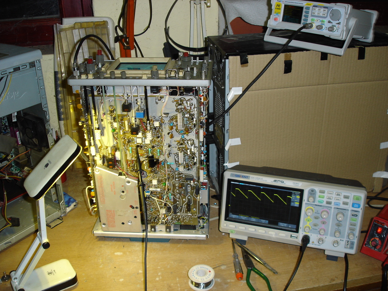

No kérem. Kicsit lassan, de egész használhatóra sikerült hozni az RFT-t. Már csak a vízszintes eltérítést kell beállítani pontosra. Közben olyasmi gyanú is felmerült bennem, hogy ez a szkóp legalább 2 másikból lett összerakva. Viszont kezd beton stabil lenni a működése.

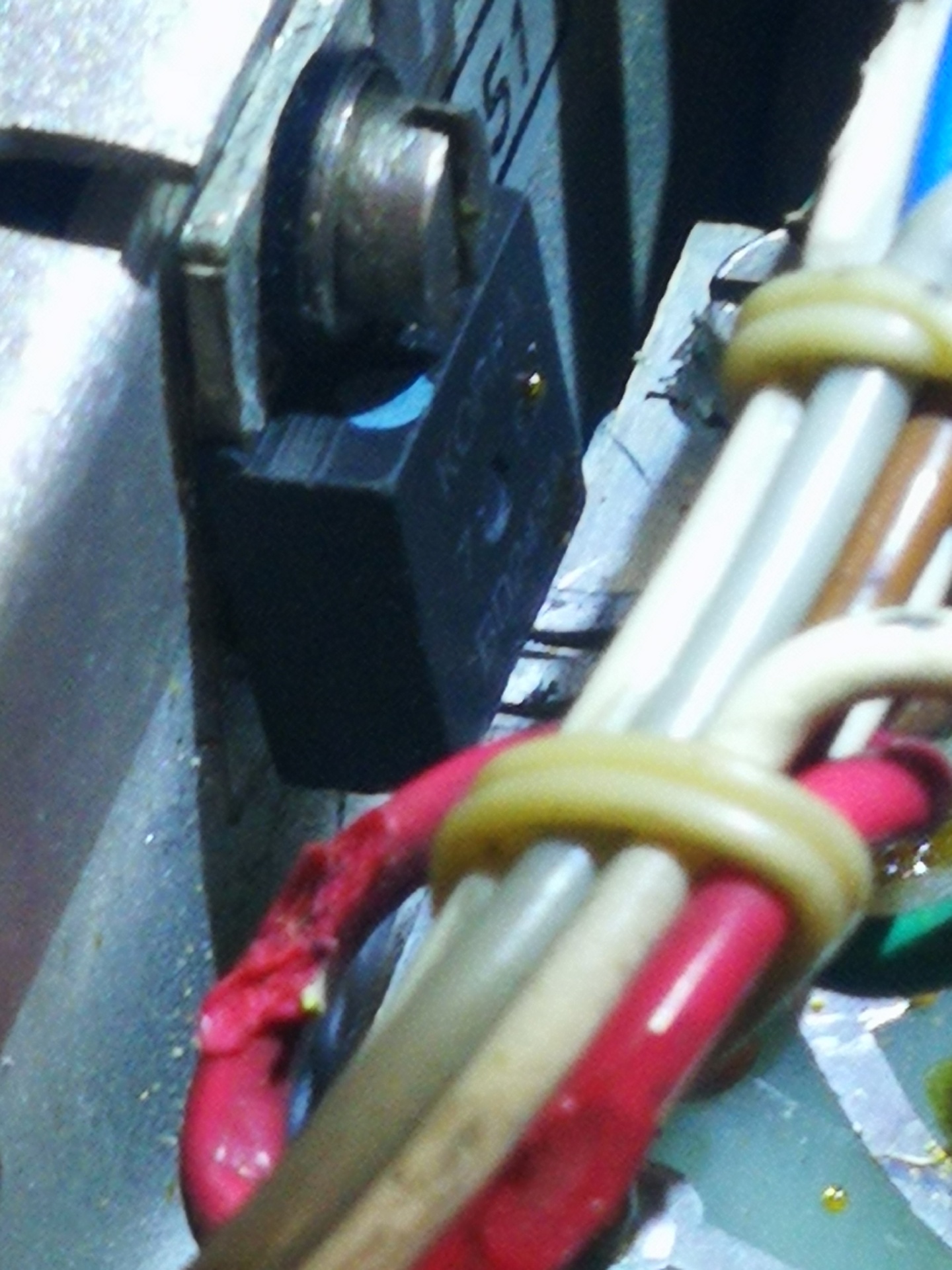

Viszont ha már ez megyeget, gondoltam előveszem egy régi tervemet (projectemet) egy másik, de sokkal komolyabb EMG szkóppal. Ugyan már szereztem hozzá egy donort, de szerintem egyiknek sincs akkora baja hogy bontás legyen belőle, vagy a kettőből legyen egy jó. Szerintem a régebbinek a nagyfesz tápjával van egy kis gond. Majd holnap csinálok képeket aztán feltöltöm ide. Kíváncsi vagyok hogy mit mondtok. Volt már itt ilyen jellegű hiba, ugyan ezzel a típussal, de itt valami nagyon szakszerűtlen javítást sejtek. Na majd holnap méregetek fényképezek.
Hello! Ha a vízszintes időt állítanád, ellenőrizd a vízszintes erősítést, Mert az és a nagyfeszültség nagysága is befolyásolhatja az eltérítést. És közben azt hiszed, hogy az idő nem jó. De a nagyfeszültség vonatkozik a függőleges eltérítésre. Tehát ezt "összességében" kell figyelembe venni.
Szia! Rendben majd figyelek. Mégis összeszedtem magam az esti kutyaséta után.

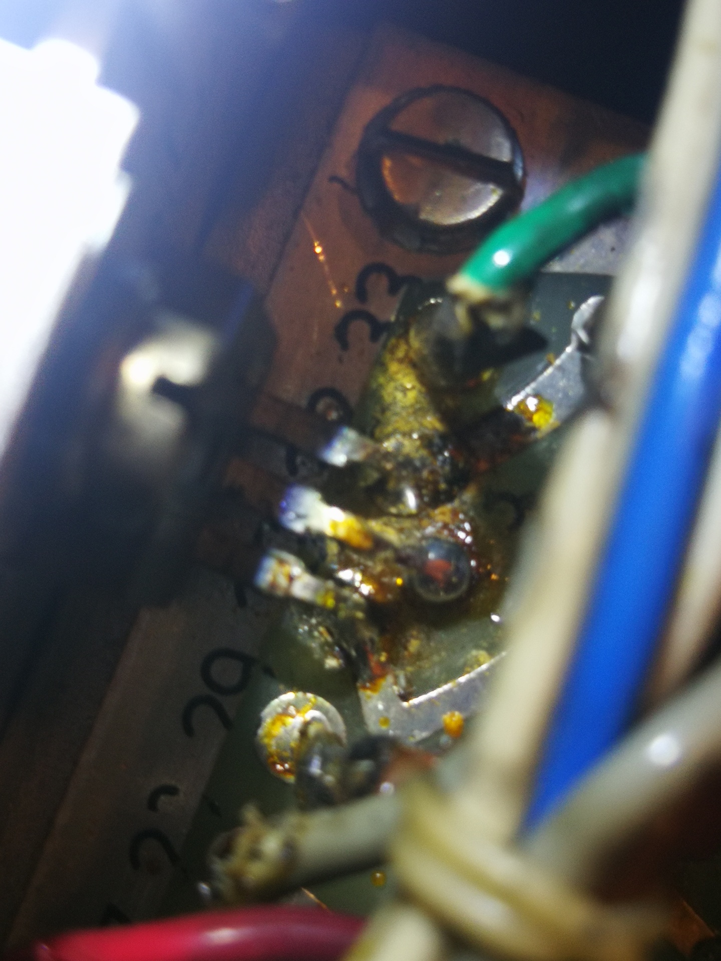

Na szóval az EMG méréseim és a szemrevételezések. ezt találtam a nagyfesz tápjának a tranzisztoránál. Nem kicsi légrés van a tranzisztor és a hűtőfelület között, valamint a vezetélek szigetelései is össze vannak olvasztva pákával. Ez mind első körben. Csúnya, de akár még jó is lehetne. De a tranya típusa már nem jó. Az eredeti BD241 lenne, de ez BD243. Nagyon nem egyforma. a szerelés inkább (taknyolás) .

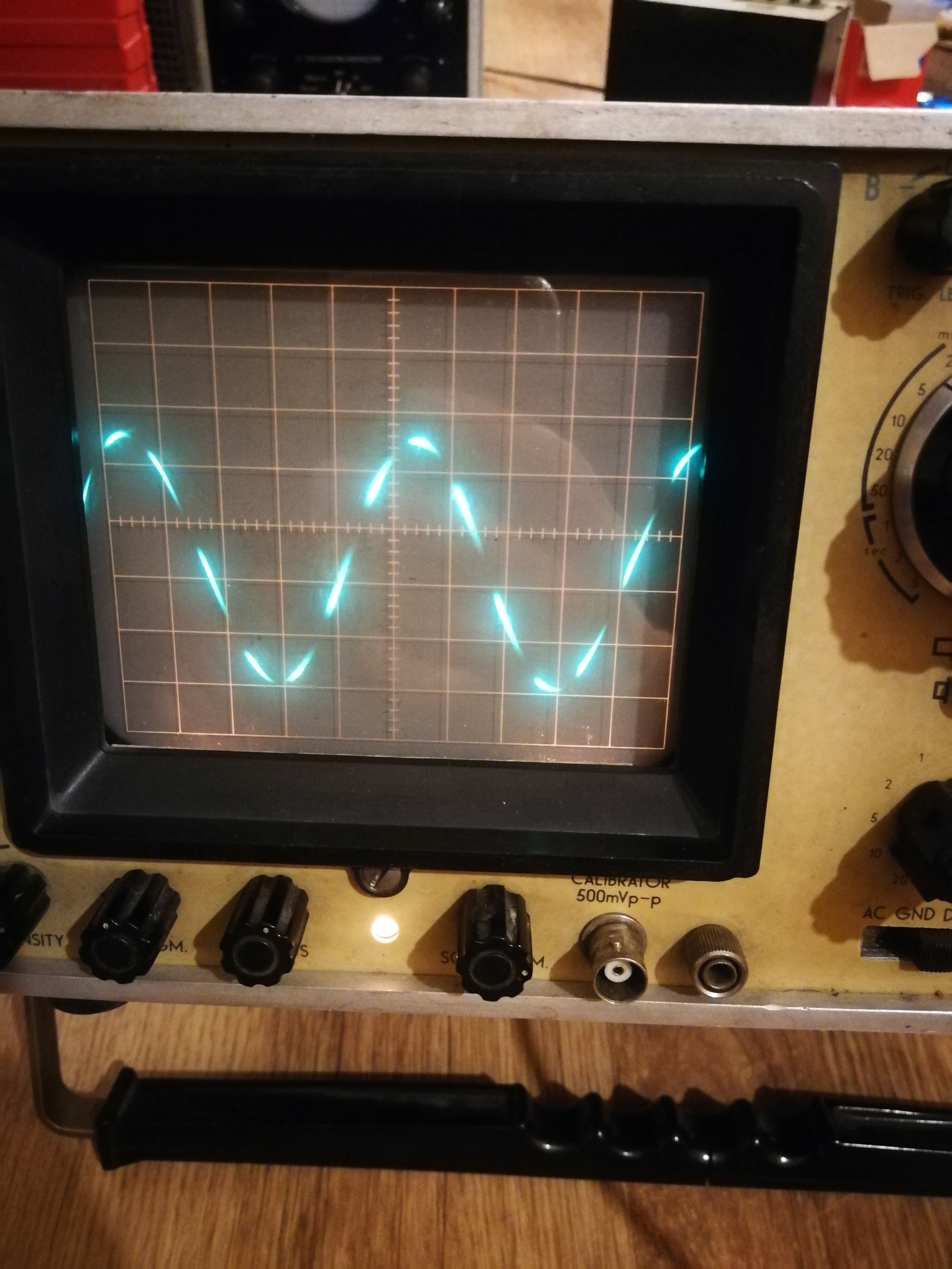

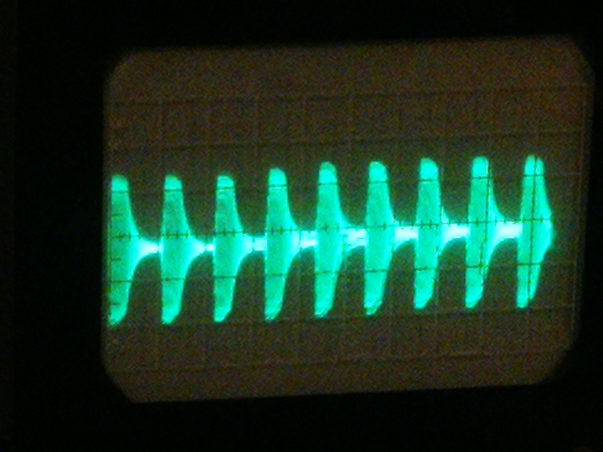

Ez a kép amit meg tud jeleníteni a szkóp. Már láttam itt a fórumon ilyet, de nekem nem segített a tisztítása a nagyfesz porcelán szigetelőinek.

Végül rámértem az oszcillátor tranyójának a kollektorára, és ezt a képet láttam.
Itt egy folyamatos konstans színuszos rezgésnek kéne lennie, ha jól értelmezem a kapcsolás leírását. Ha a fényerő vagy a fókusz potit tekergetem, akkor ez a jel változik. mármint a berezgés és a lecsengés. Mintha le lenne szabályozva hogy túl nagy a feszültség, majd azonnal adjunk rá mert leesett a feszültség. Nos megnéztem a lét tranzisztor adatlapját. A legelső dolog ami szemet szúrt hogy a 243-nak jóval nagyobb az erősítése, mint a 241-nek. lehet hogy itt a baj? A hozzászólás módosítva: Jan 11, 2025
Benéztem, ez nem 50 Hz. Nem tudom mennyi, de itt is látni a dolgot.
Viszont a most feltöltött képen valóban 50 Hz van. Tudom hogy fejjel lefelé van a szkóp, de csak így tudok hozzáférni a nagyfesz táphoz.

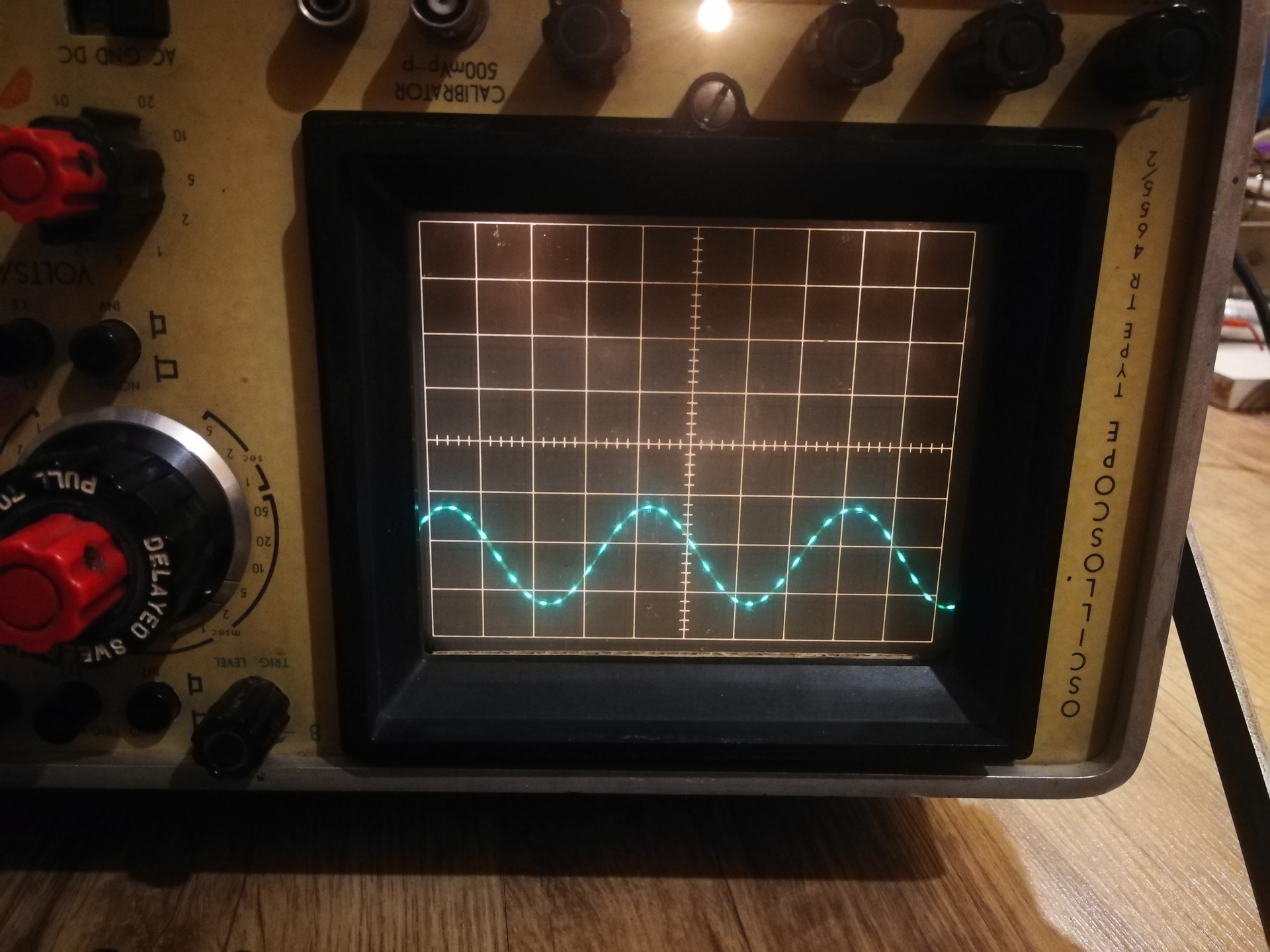

Tektronix 465Vagy tíz éve vettem az Urbántól egy Tektronix 465 szkópot. Az egyik baja az volt, hogy nem a rendes dobozában volt, hanem valami rack-be csúsztatható háza volt. Kicsit nagyobb is, de a dobozban elfér mondjuk néhány tápegység, funkciógenerátor, stb.A másik már hiba volt, jobb oldalra nem ment ki a sugár. Meg az összes tekerőgomb laza volt, vagy körbetekerték, stb. Pihent a szkóp, le volt takarva, de most elővettem, hétfőn este. Hát, nem egyszerű a bele... letöltöttem a doksiját ( persze, abban is volt hiba ) és ma estére sikerült is megjavítani. Az X erősítőben volt egy üvegtokos dióda, aminek a háza keresztben eltört. Ezt persze nem lehetett látni, csak miután kiforrasztottam, hogy két darabban jött le a panelről. Mindent beállítgattam rajta, már csak a dobozába kell visszakínlódni.
