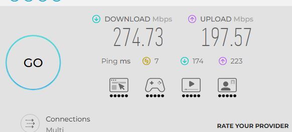

(#) uniman válasza uniman hozzászólására (») Kedd, 12:05 /
Most rákrimpeltem a csatikat a CAT5 kábel végeire és rádugtam az Archer AX1500 V1.20 wifi routerem. Így már maximális térerő van. Még azt nem írtam, hogy a PC-m egy USB Wifi 6-os stickkel "veszi" a netet.
Ha előkerül a 10m-es LAN kábelem, akkor már madzagon tudna eljutni a net a PC-be...
