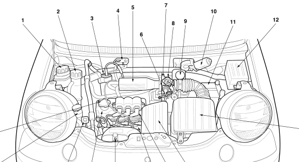

Szia! Nézd meg az alapjárati léptetőmotort, takarítsd ki.
(#) csjoki válasza csjoki hozzászólására (») Dec 16, 2024 /
A 6-os a léptető motor. Tud szorulni!

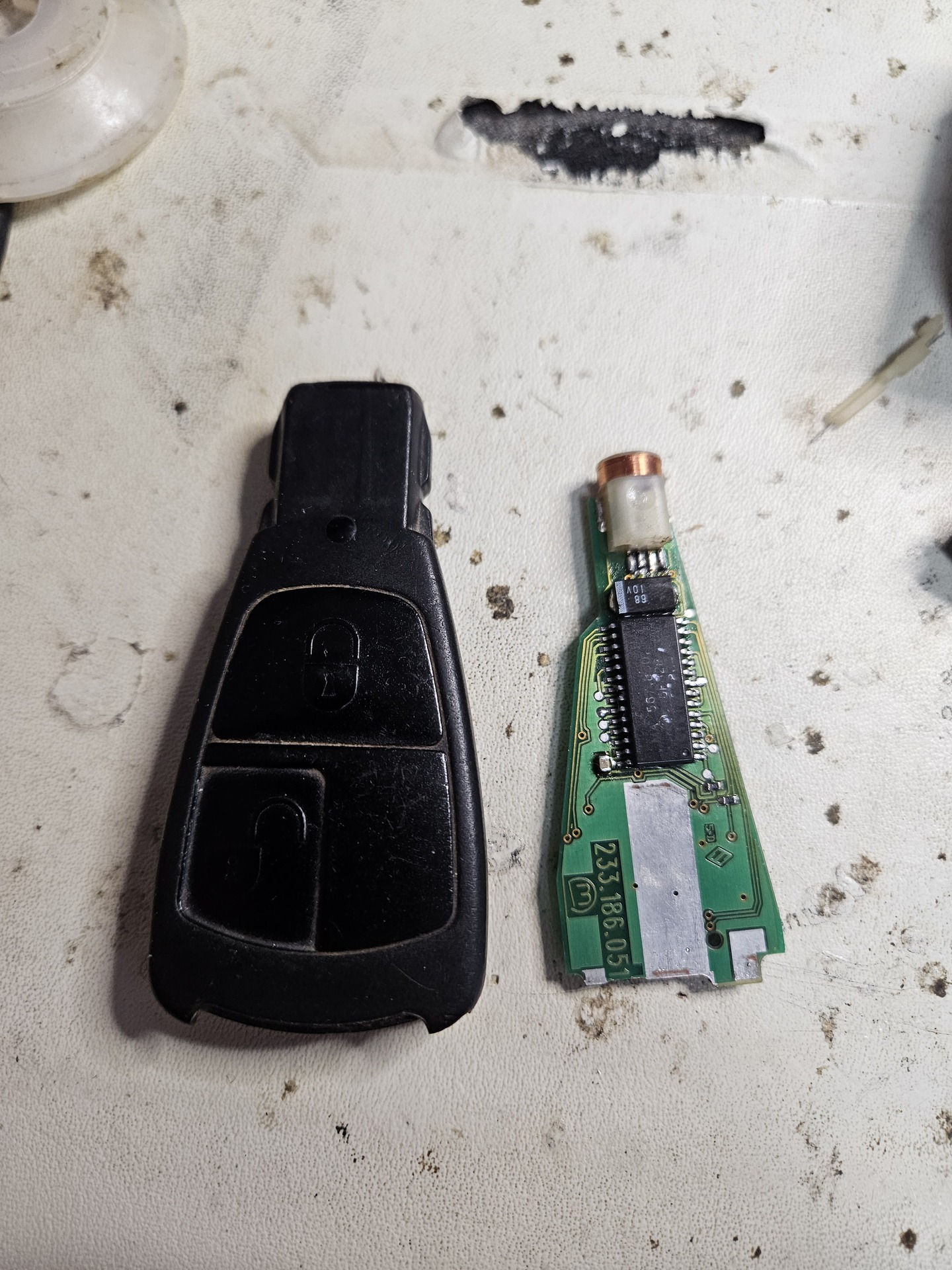

Olyan problémában szeretnék segítséget kérni, hogy egy infrakulcsos Mercedes W202 ('98 C) a meghibásodás előtti időben azt csinálta, hogy néha indításkor csak pár tized másodpercig próbált indítani, majd abbahagyta, ilyenkor általában kulcs kivesz-betesz és menni szokott, de valamikor csak többszöri próbálkozásra (pl elfordult a kulcs, de nem indított mégse), majd kezdte azt is csinálni hogy be se vette néha a kulcsot. Az ajtó zárása is mindig nézkesen ment ezzel a kulccsal, a nyitás jobban. A másik kulcsával viszont mindig tökéletesen működött. A két kulcs felváltva volt használva sokszor. Egyszer viszont ezzel a beteges kulccsal sehogy se sikerült elindítani, ezért vettem bele új elemet, hátha az a baja. Miután kicseréltem ugyanúgy nem vette be a kulcsot, de már az ajtót se nyitja/zárja távirányítással.
Ezután megpróbáltam egykét fajta tanítási módszerrel (jó kulcs betesz gyújtás kapcsolgat stb) de en hoztak sikert.
Mitől lehet ez? Egy elemcserétől elvileg nem szabadna elfelejtenie a kódját, nem? Az indítás meg elvileg külön menne elem nélkül is egy tekercs miatt, úgy van megcsinálva. Ha meg pont azzal lenne a baj, akkor meg a nyitás menne attól még. A nyitást a kulcson visszajelző piros led felvillan ahogy kell.
Ezekszerint valamelyik közös alkatrészre gyanakszom. Mit lenne érdemes megpróbálnom, esetleg valaki tudja pontosan az ehhez a típushoz való tanítási módszert?
Ránézésre rendben van rajt minden, infra led telefonnal látható, 433mhz meglétét sajnos nem tudom mérni. Induktív tekercs 7phm körül van. Labortápról 100mA-t vesz kb folytonos nyomvatartás esetén (amikor az ablakot húzná fel az ajtó ir érzékelőre mutatva.
Előre is köszi!

(#) xitibi válasza forma3 hozzászólására (») Jan 5, 2025 /
Találtam .....
"Mercedes infrás kulcs tanítása
1. Ráteszed a gyújtást az egyik kulccsal.
2. A tanítani kívánt kulccsal folyamatosan nyomod a tükörre a kulcs gombját.
3. Miközben nyomod 3X leveszed-ráteszed a gyújtást.
4. Leveszed a gyújtást- kulcs ki. És ha minden igaz ismeri az uj kulcsot"

(#) forma3 válasza xitibi hozzászólására (») Jan 5, 2025 /
Igen ez elvileg az ugrókód szinkron elvesztésére van, de több formában is létezik, ebben pl. nincs a tükörben semmi, csak az külső kilincsen, és elvileg azzal kell ezt eljátszani. Sajnos próbáltam ezeket, de nem sikerült.
(#) Uviktor válasza forma3 hozzászólására (») Jan 5, 2025 / 1
Szerintem ez a szinkronizálási procedúra még a régi kulcs rendszerhez tartozhat,ahol valóban a belső tükörben(és a csomagrtartó zárnál) volt infra vevő és piros-zöld led(E124,W210,stb)
A fényképen levő kulcsnak már csak a komfort ablakhúzás funkció működik az infrán.
(Német logika:szemeddel arra nézel amerre irányítod az infrát,a kilincsben a vevő,így ha arra nézel,nem vágod le a gyermeked/kutyád fejét a komfort ablakhúzással.)
A hozzászólás módosítva: Jan 5, 2025
(#) forma3 válasza Uviktor hozzászólására (») Jan 6, 2025 /
Köszi, ebben két fajta infot találni a neten, az egyik szerint a tekercs csak megtápolja a kulcsot, de.infrán beszélget a gyujtáskulcsban is. A másik szerint induktív a kommunikáció. Megpróbálom majd a működő kulcson, hogy leragasztom az IR-t. De mindenesetre fura, hogy adja az infrát is, de mégse húzza az ablakot. Rövid ideig erős a felvillanás, majd halványabb lesz (teló fényképezőn), de folyamatosan tolja.
"kilincsben a vevő,így ha arra nézel,nem vágod le a gyermeked/kutyád fejét a komfort ablakhúzással." -> na erre sosem jöttem volna rá, hogy miért így van.
(#) Uviktor válasza forma3 hozzászólására (») Jan 6, 2025 /
Szia,
Már nem emlékszem hogy Mercinél kellett-e tanítani a végállásokat az ablakoknak hogy működjön a komfort...
Próbáld meg az általános betanítást,felső végállástól végig tartsd nyomva a gombot lefelé+ha leért ne engedd el,tartsd még nyomva kb 3mp-ig.
Majd ugyanígy felfelé.
Ha van infra ablak a kilincsen akkor működnie kellene.
Ja és persze ahogy fentebb írtam,nagyjából meg kell célozni a kulcs adójával a vevőt a kilincsben.
Lehet hogy gyújtás le után vezető ajtó nyit-zár is kell hogy működjön.

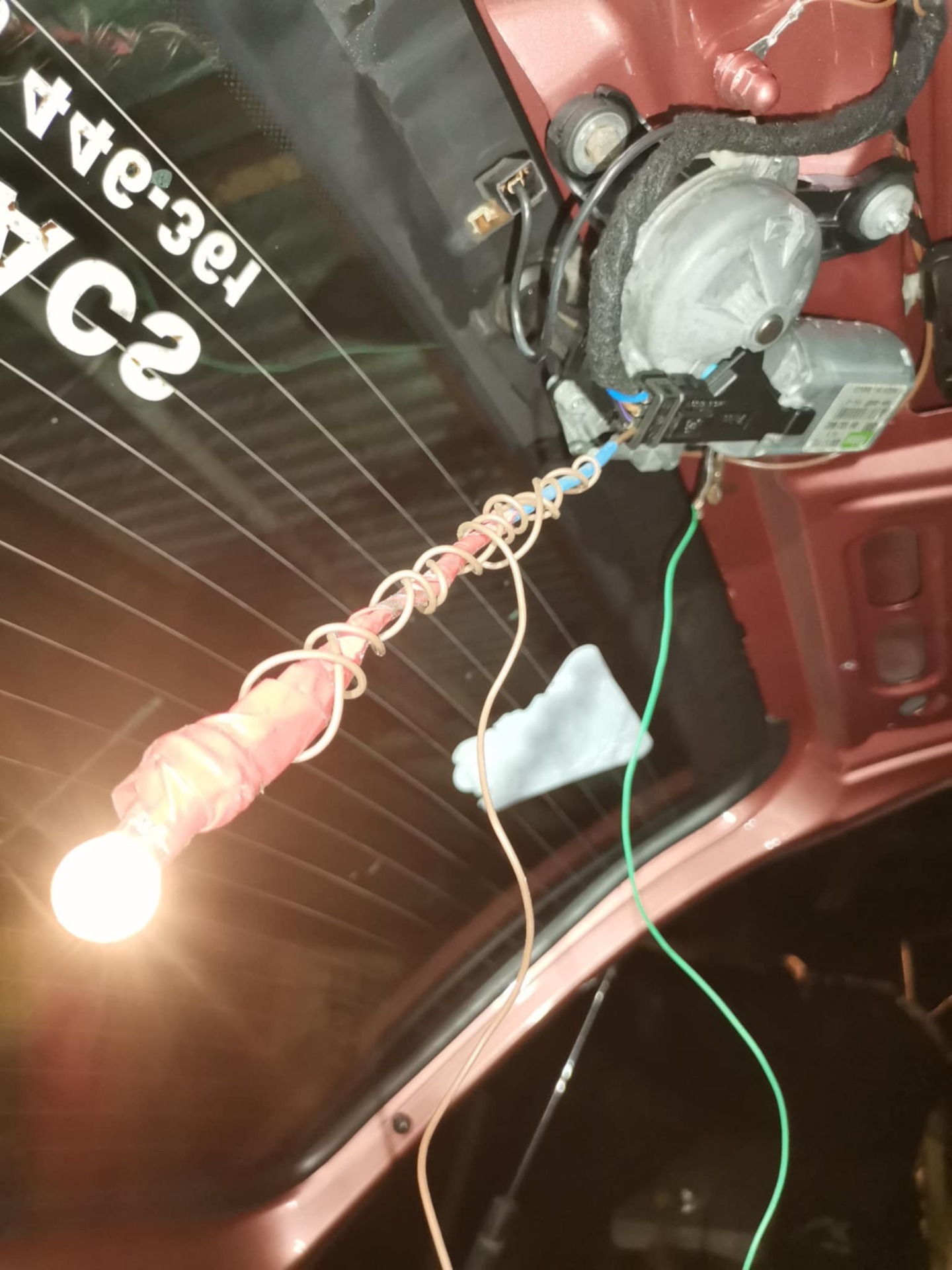

Ablaktörlő elektronika probléma
Sziasztok! Opel Corsa ablaktörlővel van problémám. Szerencsére a hátsó. Olyant produkál, hogy ha bekapcsolom megy egy kicsit és leáll, játszani kell vele, hogy ott álljon meg ahol kell. Elvileg úgy kellene működnie, hogy ha be van kapcsolva töröl egyet, vár kicsit, majd ismét töröl. Illetve van egy olyan funkciója, hogy a kart előre nyomva folyamatosan mos és töröl, ezzel nincs gond, ez működik rendesen, tehát nem gondolnám, hogy mechanikai probléma. Vajon hol kéne keresnem a hibát? Köszönöm.
(#) Lamprologus válasza Kolti0 hozzászólására (») Jan 28, 2025 /
Első körben én az ajtóátvezetőben nézném meg nincs-e megszakadva valamelyik vezeték.
Az ablaktörlő kar alap helyzetében egyik vezetéken 12V-nak kell mennie a motorhoz, ami a végállás kapcsolón keresztül alaphelyzetbe állítja a motor, lehet ez szakadt meg.
(#) Kolti0 válasza Lamprologus hozzászólására (») Jan 28, 2025 /
Az átvezetőben minden ok.
A motor csatlakozója a következőképp van:
fekete-lila: álandó pozitívot mérek.
kék: kapcsolt pozitív, erre adja rá egy pillanatra ez is ok.
Barna: negatív folyamatosan.
A kar még mindig csak egy egy picit megy.
(#) zolika60 válasza Kolti0 hozzászólására (») Jan 28, 2025 /
Lehet a végállás kapcsoló hibája is.
(#) Kolti0 válasza zolika60 hozzászólására (») Jan 29, 2025 /
