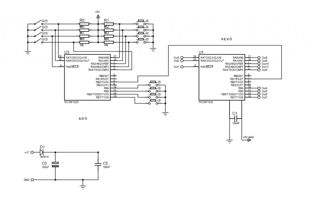

Idézet: „A legjobb megoldás a feladatodra, és a legolcsóbb is.” No és az én 290Ft-os megoldásom? Ha csak 8 gombot kell átvinni, akkor kb 100Ft a vevő, és kb 150-200Ft az adó. 16 gombra bővítésnél kb 70Ft-al nő a költség oldalanként, és egy bit programozás sincs egyáltalán. Pontos árat akkor tudok mondani, ha pontosan tudom az igényt.
MSI -ket alkalmazó kollegáink most dőlnek a kardjukba, mikor 10 - 15 percenként fog változni az igény... A kapcsolás nem változott, a program csak egy kicsit: Az adó 16 egységnek képes továbbítani 8 nyomógomb állását. Csak a változásokat továbbítja, természetesen pergésmentesítést is tartalmaz. Ha 12 nyomógombot kell továbbítani a vevőknek, akkor a programból 2 sort kell csak törölni, a kapcsolókat nyomógombokra kell cserélni...
Egy adatátvitel meglehetősen sok módszerrel megvalósítható. A legoptimálisabb megoldáshoz ismerni kellene a részleteket is, nagyon nem mindegy a távolság, és az adatátviteli média sem.
Az a szép, hogy 4 gombhoz még a 12F1822 is elég lenne, sőt, ha bitbangelve elintézzük a soros kommunikációt, akkor egy 12F1501 is.
5 gombot egy 8 lábú pic (12F683) is levisz, 3 gombot egy 6 lábú (10F200 - 10F322), ahogy már írtam...

NAGYON SZÉPEN KÖSZÖNÖM Hp41C!
![]() Valószínűleg ezt választom mert ebben 12 gomb van és ez bőven elég. Olcsó, PIC-es, és programozható, és valószínűleg működik. Mi kell ennél több. ÉS A TÖBBI FÓRUMOZÓNAK IS MEG SZERETNÉM KÖSZÖNNI! Mindenki sokat segített. A célját elérte szerintem a Topic.(:

12 kapcsoló átvilete 1 vezetékpáron. Az adó prellmentesített, csak a változásokat küldi az alábbi formában: c - kis c karakter - távirat kezdete, xxx - a 12 kapcsoló jele 3 hexadecimális karakterként (0..9, A..F) A táviratok TTL szintű uart egységgel küldhetők PC -ről is illetve az küldő adata fogadható. Ez nagymértékben leegyszerűsíti a tesztelést.
