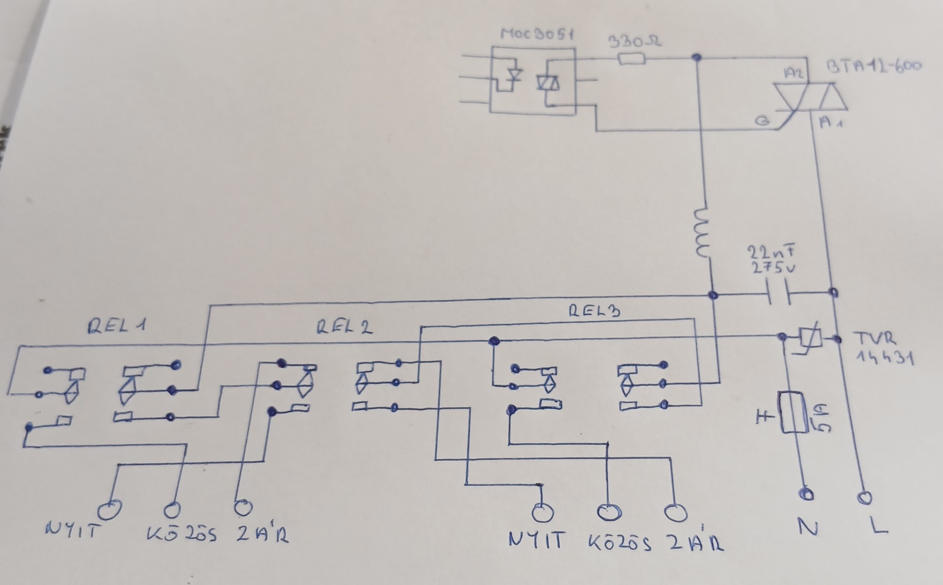

PD5 vezérlés hiba
V2 PD5 vezérlést javított már valaki? A hiba az,hogy az M2-es motor nem akar nyitni, csak zárni. A régi reléje rossz volt,azt és a másik kettőt is cseréltem, ami a motorok kapcsolásához kell. Viszont így sem jelenik meg feszültség a nyitás érintkezőjén. Záráskor jó, a másik motor is rendesen nyit-zár. Már amit lehet azt át csengettem, de egyszerűen nem jövök rá hogy mi lehet a baj. A relék rendesen behúznak, újak. Ha esetleg lenne valakinek erről rajza, ami jobban átlátható mint a panel, azt megköszönném.
(#) mraulajos válasza Remci hozzászólására (») Jan 30, 2025 /
A panelen próbáltad már a motorokat felcserélni? Akkor is?
(#) Remci válasza mraulajos hozzászólására (») Jan 30, 2025 /
Próbáltam,de nincs jelentősége. Magán a panelon nem ad ki feszültséget a nyitó irányú csatlakozóra.

(#) proli007 válasza Remci hozzászólására (») Jan 30, 2025 /
Nem egészen értem.. Azt írod, hogy a relé kattan, a motor jó, a feszültség meg nincs meg.
Akkor oly sok helyen nem lehet a hiba, mert már csak a relé kontaktus és a sorkapocs között van a gond.
De az nem lehetséges, hogy a relé feszültsége nincs meg és ugyan hallod hogy kattan, csak épp nem húz be?

Hát ezt én sem értem. A relé burkolata átlátszó,így látom hogy behúz. Kiforrasztva ha adok neki 12v-ot, akkor a lábait át tudom csengetni, de mindet jónak mérem,tehát akkor a pogácsák érintkeznek. Pláne hogy vadi új. A relé táplábain, a panelba beültetve 11.2-11,3v-ot mérek,szerintem ez is jó. Ez a relé kapcsolja az M1 és M2 motor nyitó oldalára a 230v-ot, ami az M1 sorkapcsán meg is van, viszont az M2-jén nincs. És ugyan ez a relé kapcsolja a 2 motor záró irányú oldalát, az pedig mindkét motoron meg van. Most kiforrasztottam az összes relét és megpróbálom vissza rajzolni hogy mi hová megy,mert így egy kicsit bonyolult átlátni két oldalas panel esetén.
(#) JZoli válasza Remci hozzászólására (») Feb 1, 2025 /
Én ugyan nem vagyok ebben a vezérlőelektronikákban profi, de néhányban előfordul, hogy ugyan relé kapcsolja a motorra a villanyt, de egy triakon keresztül (így tudják megoldani a lassítást), nem lehet, hogy ennél a vezérlésnél is így van, és a triak körében van valami hiba?

(#) proli007 válasza Remci hozzászólására (») Feb 1, 2025 /
Akkor valószínű, hogy Zolinak van igaza, mert a relé csak az irányváltást végzi, és a triac szabályozza a sebességet. De ha egyik irányba jó, akkor a triac-nak is jónak kell lenni. Ergo a vezérlés tilthatja le a mozgást, valamely okból. Esetleg nézd meg, mi változott, bekötés-irány, valami. Infra védelem nem szólhat bele? Mert ugye az nyitást nem akadályozza, de a zárást igen.
Vagy végállás kapcsoló nincs? Esetleg nincs, de a programba meg ki van választva..
(De én alapból nem ismerem a dolgokat, csak sejtéseim vannak.)
(#) Remci válasza JZoli hozzászólására (») Feb 2, 2025 /
Ezt nem hinném, mert akkor a másik motor sem működne. Az viszont mindkét irányba meg. De nem a motor rossz, mert ha felcserélem a kettőt, akkor viszont az a motor is megy mindkét irányba, amelyik csak zárni akart. Tuti hogy valami banális hiba van, amit nem veszek észre.

(#) Remci válasza proli007 hozzászólására (») Feb 2, 2025 /
Nos,lerajzoltam a relék bekötését. Nem szép,de legalább csúnya. Az infrák a vezérlésben át vannak kötve, meg akkor a másik motor sem zárna. De itt nem a zárás irány a rossz, hanem a nyitás, annak meg nincs köze az infrához. Végállás kapcsoló nincs, a motorok zárása-nyitása időre van állítva. A relék behúznak. Most vagy az irány váltó relé szórakozik velem, de akkor megőrülök, mert vadi új. Műszerrel mérve jó. Nem értem. Még a forrpontokat is át csöngettem,nem-e a furatgalván nem jó valamelyiknél, de azok is jók.
(#) proli007 válasza Remci hozzászólására (») Feb 2, 2025 /
Ha tényleg ez a rajza és a másik motor megy, akkor már tényleg csak a relé-sorkapocs-kábelek ellenőrzése jöhet szóba. Mivel a Triac közös..
Jó a rajz,többször is ellenőriztem. Mindegy, veszek másik reléket és kipróbálom azokkal is. A csatlakozások is jók a vizsgálatom szerint.Az mennyire okozhat problémát, hogy a 2 új relé amit betettem, 260-270 Ω tekercs ellenállású, a régieké meg kb 400Ω? ULN 2003 kapcsolja a reléket. Ja, és az mitől van,lehet, hogy a triak mindhárom lábán tudok mérni a Nullához képest 230v-ot? Digit multival mértem, kettővel is, mindkettő ezt mutatja. Pedig a triac meghajtó MOC 3051-et is kivettem a panelből. A triac meg új.
Az ULN röhögve elviszi az áramot, mindössze a tápnak lesz kétszeres terhelése. De ot meg trafó van, az biztosan elbírja a többi mellett, Meg hát a relén is jót mértél.
Az hogy mindenhol 230V van a műszerrel, az nem csoda. Ha ránézel a rajzodra, láthatod hogy az L fázis oda megy a triac-ra, és nincs terhelés mert a relék ki vannak kapcsolva. Se egyébként is ott lenne a fázis, mert a 22nF is odavezeti.
A digittel mérni hálózatot az a legtöbb esetben megtévesztő eredményt ad!
