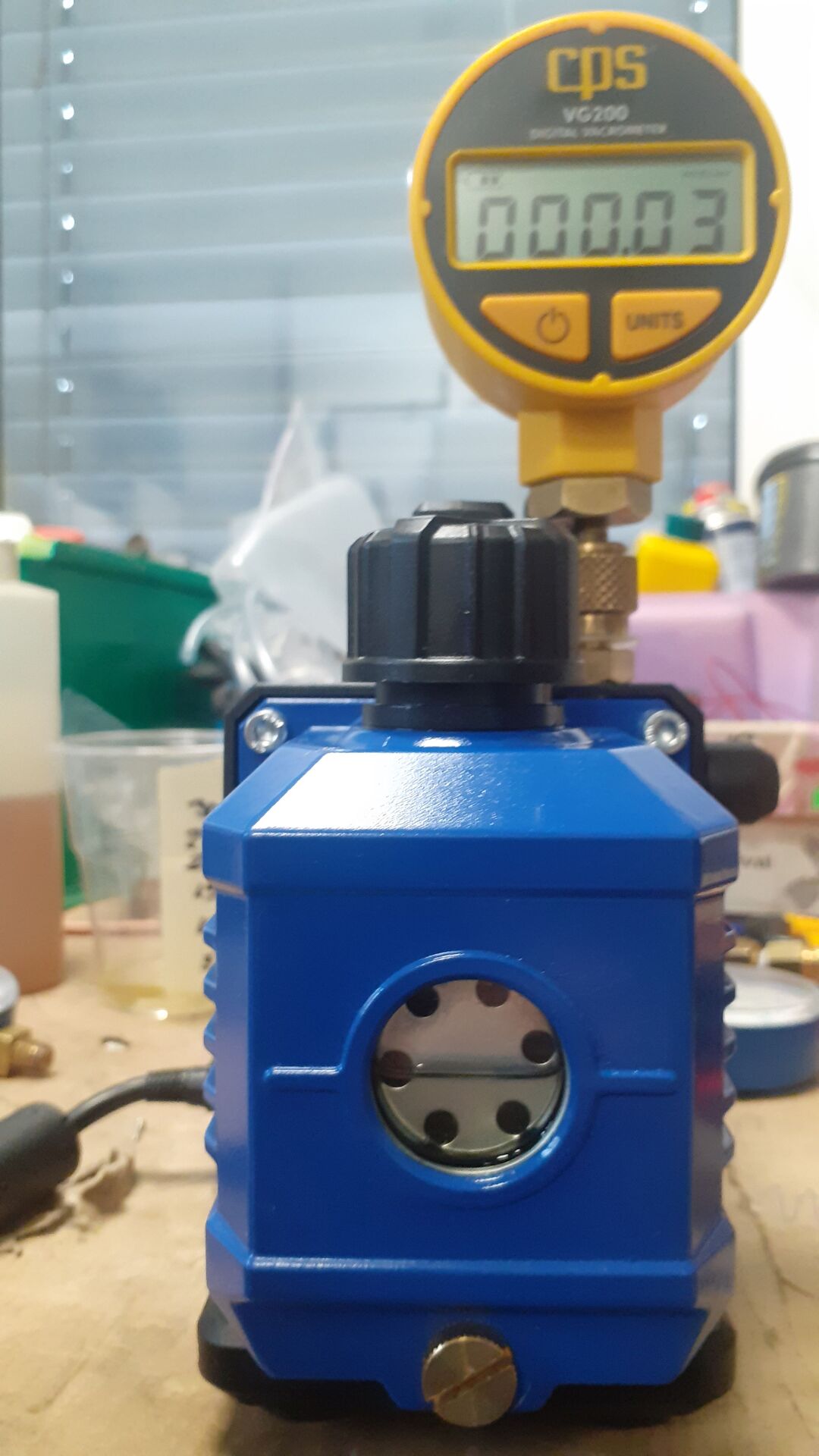

(#) StMiklos válasza klimás56 hozzászólására (») Feb 17, 2025 /
Szevasz!
Ha nem is látszik, jobb felső sarokban az ott mBar.
Ugyanezt méri ott egy REFCO és Testo is.. (Na jó:_+-2)
(Csak nem létezik csap, amit elzárva ez meg is marad! Nem durván, de romiik)
Ezzel már el lehet lenni, nem?
Üdv: StMiklos
