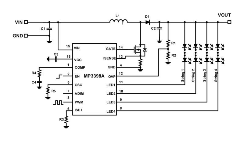

Az MP3398 3-as és 5-ös láb közt ilyen a PWM jel. Ha erre gondoltál.
A BKL_ON/OFF jelet hol kellene mérnem ?
A hozzászólás módosítva: Ápr 2, 2025
(#) img válasza Directors hozzászólására (») Ápr 2, 2025 /
Mennyi LED van csatornánként sorba kötve?
A PWM_DIM (3-as láb) akkor jó, ha a GND-hez (4-es láb) képest látod a négyszögjelet.
A BKL_ON/OFF jelnek a 2-es, EN(able) lábon kell lennie.

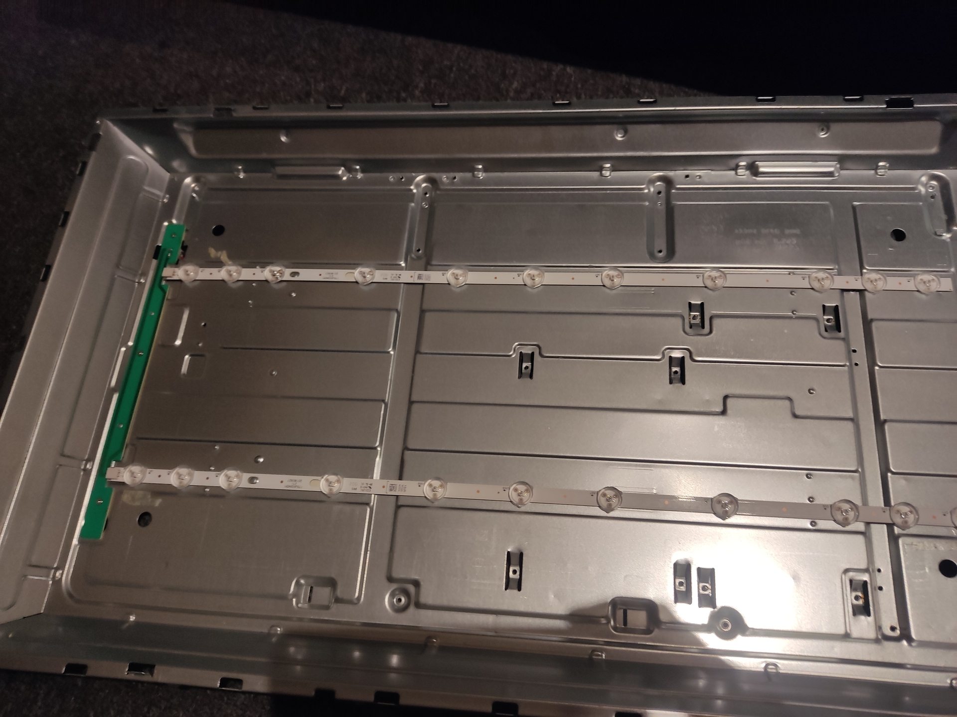

Így néz ki a dolog.
A 2 led csík sorba van kötve.
Csíkonként pedig 11 db led van.

Ha valóban 22 db LED van sorba kötve, akkor 66V körüli táp kellene nekik (3V-os LED-ekkel számolva). Ha viszont 6V-os LED-ek, akkor 132V körül.
Mivel mérted a LED-ek tápját: multiméterrel vagy szkóppal? Lehet a multimétered túl lassú a feszültségcsúcs megméréséhez és több is van ott a 26V-nál.
(#) Directors válasza img hozzászólására (») Ápr 2, 2025 /
Igen. Magas szint +5V és alacsony szint pedig -5V.
Multiméterrel mértem a LED-ek tápját. Igen, az lehet hogy túl lassú a feszültségcsúcs méréséhez.
Ám a LED-eket külön kiméregettem. Találtam közte egy rosszat. Annak a helyére betettem egy sima LED-et csak egy gyors próbára. El is indult a kijelző is. Magyarán azzal van a probléma. A táp rendben van.
