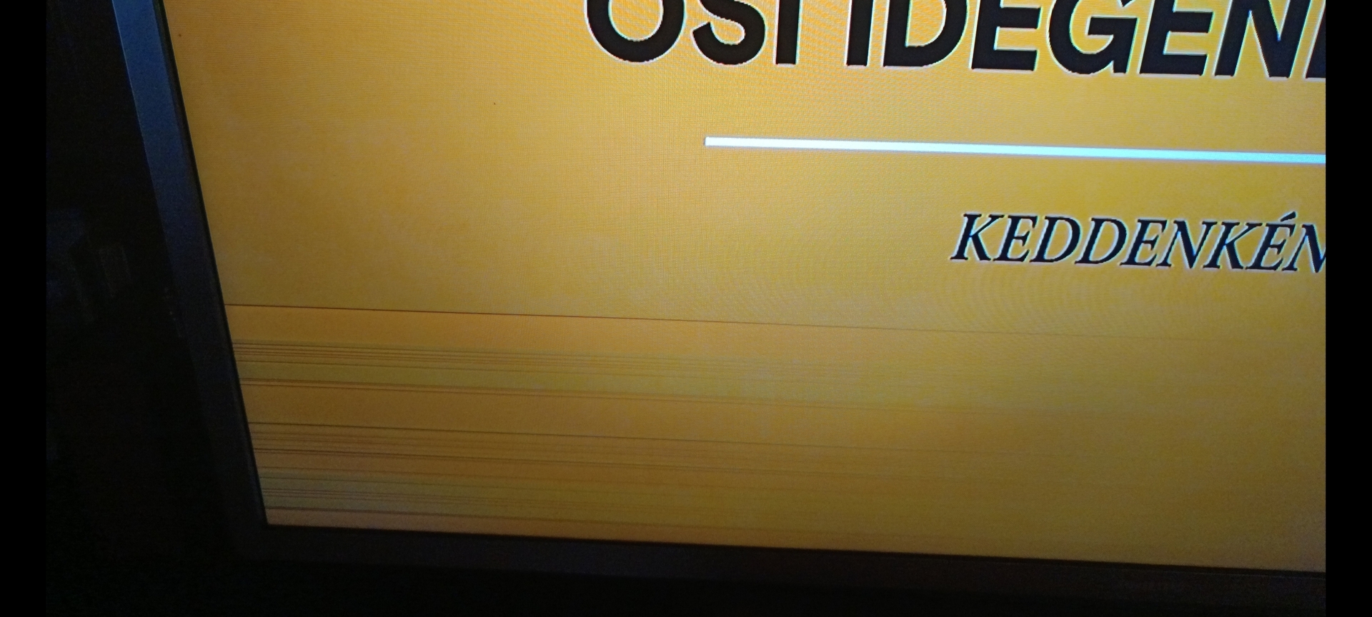

				Szia! Azt még nem, erre még nem is gondoltam, ha van benne ilyen opció akkor meg keresem hátha be válik, ha nem akkor marad a külső set top box ahogy kadarist javasolta. LCD tévé, KéphibaSziasztok! Szeretném kérni a véleményeteket, erről a kép hibáról. 55" philips tévé. Előre is köszönöm!
				Köszönöm szépen a válaszod! Esetleg valameddig meglehet javítani a ribbon szalag takarással?
				Kétlem, hogy a vízszintes csíkozást lehetne javítani.						 navon n32tx279hdosw tvSziasztok!Adott egy navon n32tx279hdosw tv. Azzal került hozzám hogy semmit nem csinált. Bővebben: Link Amit a srác cserélt IC-t, azt kicseréltem én is (1Q001). A feszültségek nálam is azok amit a srác mér. Most már bekapcsol a TV, van kép is, viszont a háttérvilágítás nem működik. Lehúztam a ledek vezetékét, rámértem ott a kivezetésekre, de 1,3 V körül mérek. Ami elég kevés azt hiszem. A tápegység típusa az Vestel 17IPS62. Diódákat végig mértem. Rendben vannak. Merre kellene tovább méregetnem ? Sajnos csak ezt találtam. Ez nem teljesen ugyan az mint az enyém. Bővebben: Link A hozzászólás módosítva: Ápr 1, 2025
