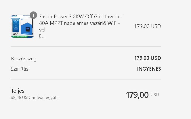

Már kifizettem a 70eft. Az ár jó , feltéve ha küldik. Ha te is vásároltál és elküldik akkor nem értem mi a gond?
(#) Régi motoros válasza Lac364 hozzászólására (») Dec 31, 2024 /
Gond nincs természetesen, én csak arra világítottam rá, hogy nem kell azért annyira hanyatt esni az ilyen "csak most csak itt csak neked" akcióktól, főleg nem a kínaiaknál.
Egyébként használd egészséggel vagy száz évig.
(#) bitmixer válasza Lac364 hozzászólására (») Dec 31, 2024 /
A leárazás valóban csak kamu, a visszaszámlálás is, ahogy Régi motoros is írja. Én dec elején vettem tőlük egy hasonlót a szomszédnak, ma is szinte fillérre ugyanannyiért adják. Meg is jött 9 nap alatt, úgyhogy ebből a szempontból nem tartom kockázatosnak. Sok sikert hozzá!
(#) kendre256 válasza Régi motoros hozzászólására (») Dec 31, 2024 /
Nyomatják a reklámot az biztos, kb. hetente kapok tőlük (visszaszámlálós) emailt, miután 2022-ben vettem tőlük egy SPH-3k PWM-es invertert. Akkor még Powland néven volt, de úgy sejtem, hogy azóta megvette Powlandot (vagy a nevet) az Easun.
Azért az árak is csökkentek valamelyest, 2022 júliusában 220 USD volt a 3 kW-os PWM-es inverter ára, az MPPT-s drágább volt. Most már csak hasonló teljesítményű MPPT-s van náluk, a 3 kW körüli 190 USD most (akciósan), de wifi is van hozzá. Akkor Németországból küldték, megjött rendesen, azóta is működik.
(#) Lac364 válasza bitmixer hozzászólására (») Dec 31, 2024 /
Ha hetvenért elküldik szerintem teljesen jó ár.Egy PNI inverter négy éve volt 120eft. Szerintem most még több lehet.Tartaléknak vettem, vagy egy újabb klimát kötnék rá a meglévő rendszerre igy két inverter két klima biztonságosabb kevésbé túlhajtva. Csak küldjék el

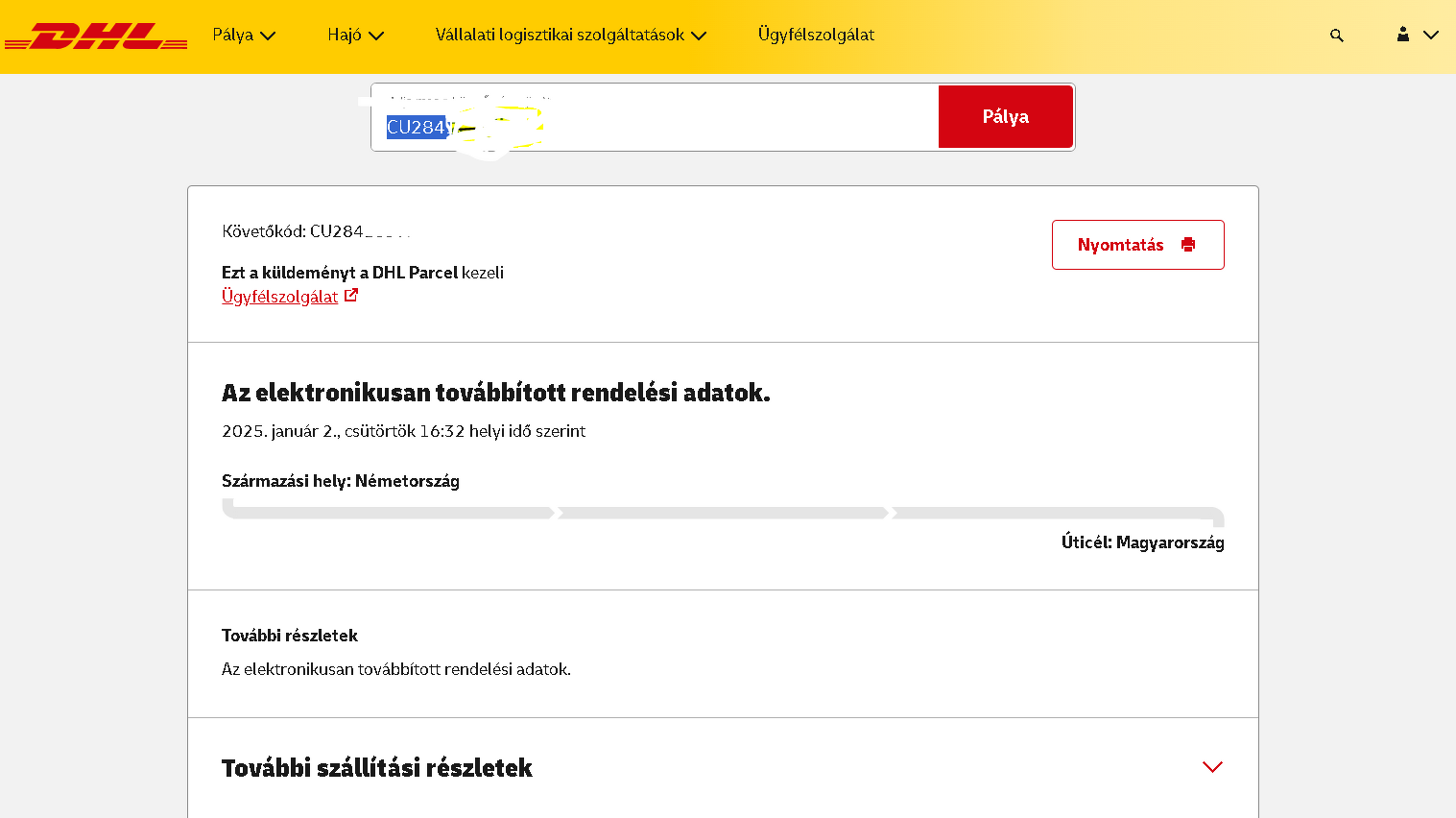

(#) Lac364 válasza Villanymozdony hozzászólására (») Jan 2, 2025 /
Most itt tartok, úgy néz ki németországból postázzák, nem kinából.

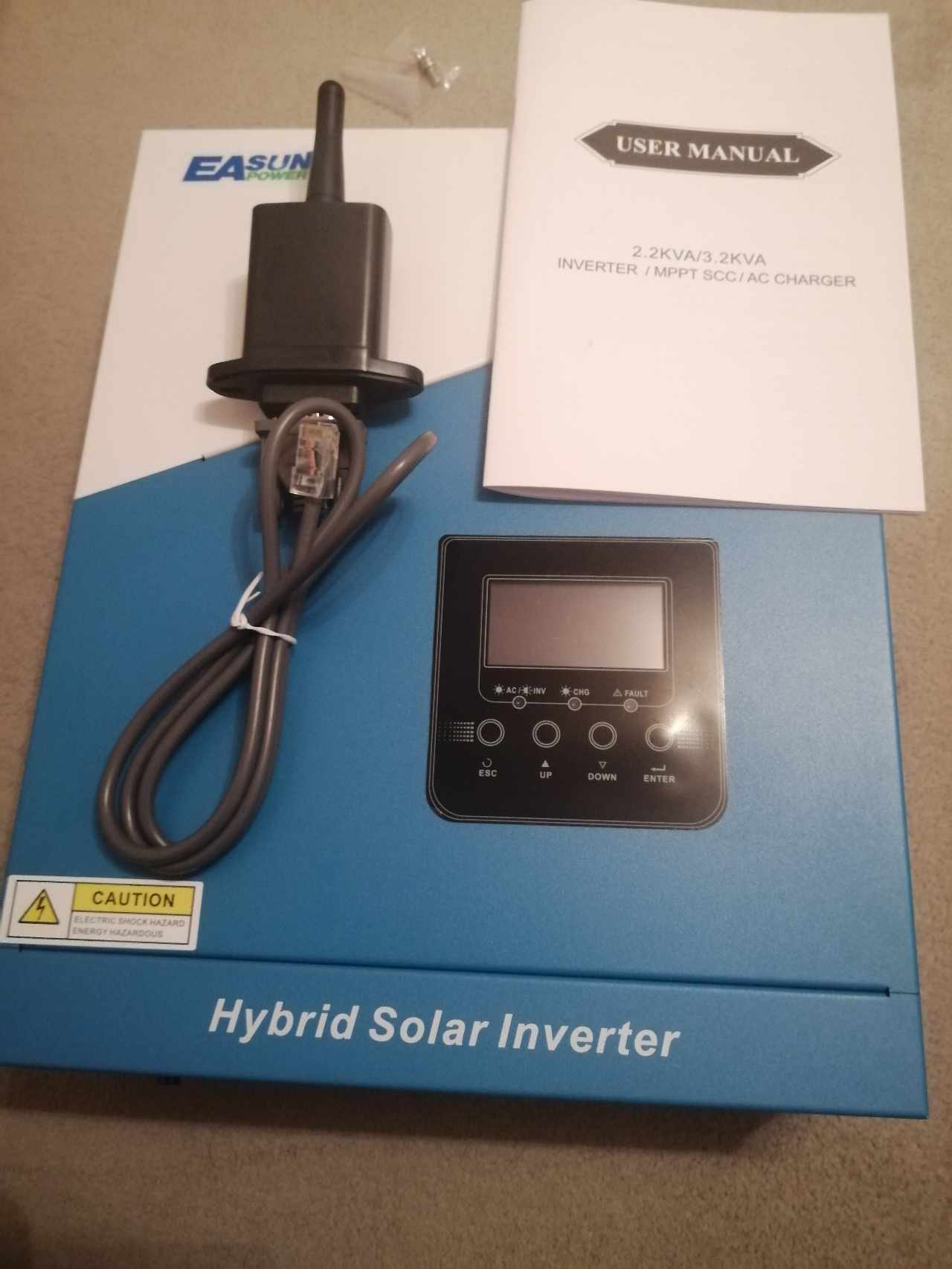

(#) Lac364 válasza Lac364 hozzászólására (») Jan 9, 2025 /
Meg is érkezett az erről az oldalról rendelt inverter. Németből jött adó és áfa mentesen. Tesztelni csak jövő héten tudom. Ha valaki lát benne fantáziát igy kisebb kockázattal rendelhet az oldalról.

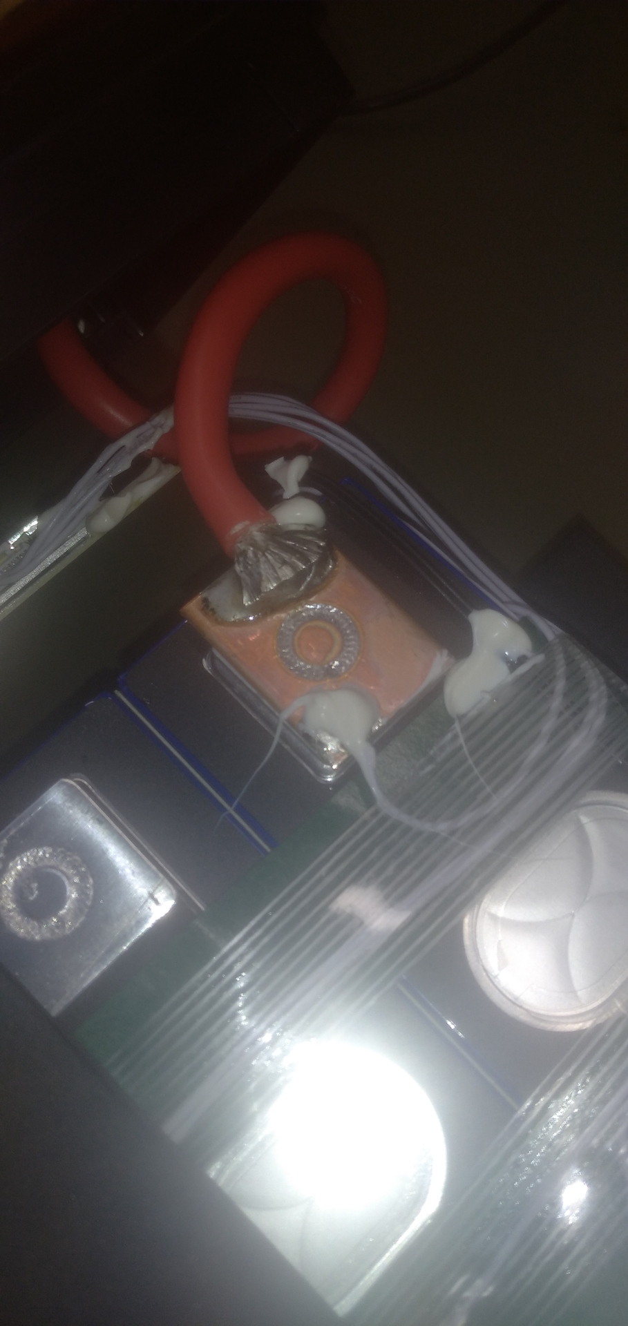

A linkelt oldalról én is vettem két 12V 100Ah-as LiFePo4 akkut, konkrétan ezt.
Hétfőre érkezett meg, minden gond nélkül. Miután kibontottam mindkettőre rámértem és századra azonos volt a feszültségük. Utána feltettem őket töltőre kb. 40Ah-t töltöttem beléjük mire feltöltöttek. Ezután leteszteltem a kapacitásukat, 20A konstans kisütőárammal (elektronikus műterhelés) valamivel több 5 óra alatt merültek le, szóval az ígért 100Ah megvan. Elsőre kecsegtetőnek tűnik, inverteres teszt most hétvégén lesz, most még csak hálózati töltéssel. A többit meg az idő dönti el, remélem sokáig kiszolgálnak.
A hozzászólás módosítva: Jan 17, 2025
(#) elektroncso válasza elektroncso hozzászólására (») Jan 17, 2025 /
Most végzett az egyik csumára lemerített akkumulátor feltöltésével a hálózati töltő (Victron Blue Smart IP65 12V 25A melóhelyről kölcsönkérve). 101,8Ah lett beletöltve a töltő által mérve. Most a másik töltődik, holnap meg megnézem inverterrel.
Teszek fel képet a belsejéről, egész kulturált, nem azt mondom hogy a legszebb amit eddig láttam, de egész korrekt. A BMS-ben még balanszer is van (csak nem tudtam lefotózni, nagyon mélyen van és jobban nem akartam szétszedni, mert a hővezető ragasztó miatt csak roncsolással lehetett volna) és a túlmerülés védelem is szépen működik, 10,5V-nál lekapcsol az akku.
Ja, az akkut amúgy 8 darab M4-es csavar tartja össze, a műanyagba réz menetbetétek vannak beleöntve.

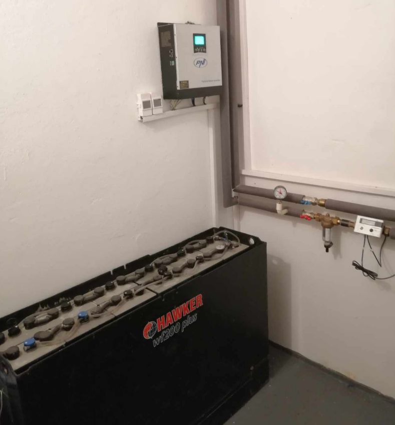

Én is a napsütést várom. Mikor vettem az targonca aksit, azt mondta a figura , legalább kéthetente de minimum havonta kiegyenlítő töltést kellene neki adni ami legalább 31Volt és két óra hossza. Namármost az inverterem 29,2 Voltot tud max. Arra gondoltam, mi lenne ha egy cellát kihagynék a töltésből és igy 11 cellán megtudnám csinálni a kiegyenlítő töltést. A maradék egy cellát meg labortáppal 20amperrel kiegyenlíteném külön. De ahhoz kellene a napsütés, ne a hálózatból keljen megoldanom. 31/12db cella= 2,58V ha vissza venném a töltő feszt 29,2-ről 28,3-ra akkor 11 cellára jutna 2,58V . Esetleg vélemény valakinek?

Kamera lencse tisztitás után, egész jó képeket lehet készíteni. A cellák kapcsai le vannak forrasztva?
A hozzászólás módosítva: Jan 18, 2025
(#) elektroncso válasza Lac364 hozzászólására (») Jan 18, 2025 /
A cellák kapcsai lézerhegesztéssel vannak összekötve az átkötő lemezekkel. Azok a lemezek amik réznek néznek ki, azok cupal lemezek, alul ahol a a cella amúgy alumínium kapcsaival érintkezik ott alu, felül pedig ahol rá van forrasztva a vastag drótok ott réz. Az átkötők közepén a "pukli" az a dilatáció miatt van, hogy ha melegben tágulnak az alkatrészek méretei, akkor a puha alumínium ott tud torzulni, nem a cellák kapcsait feszegeti az erőhatás. A cellák feszültségei műszerrel mérve amúgy századra ugyan annyi. A belső drótok nagyon jó minőségűek, extra hajlékony ónozott réz szilikonszigeteléssel.
A képek sajnos nem a legjobbak, sajnos vaku nélkül túl sötét volt, vakuval meg visszacsillant. A kamera lencséje nem piszkos, hanem csupa karc sajnos azon meg szóródott a visszacsillant fény. Melóhelyen szedtük szét, ott meg csak a telefon volt nálam.
