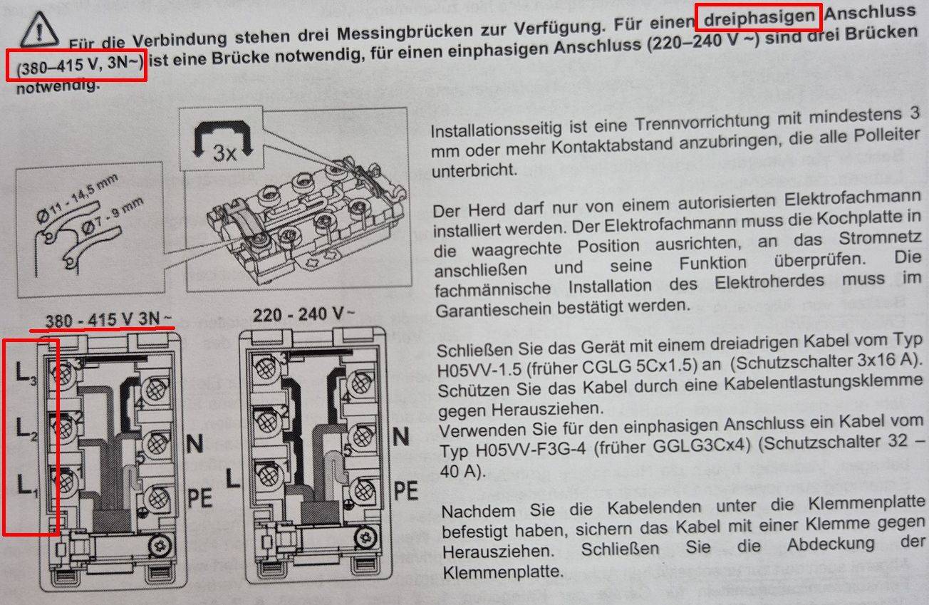

HII 64400 AT tipusú főzőlap bekötés
Sziasztok! Van egy HII 64400 AT tipusú Beko indukciós főzőlap amit beszeretnénk építeni. A házban 3x16 amper áll rendelkezésre. A készülék vezetékén a következő matrica van:
Hogy lehet bekötni?
(#) kadarist válasza Cobweb hozzászólására (») Feb 24, 2025 /
Szia! Szűkösen, de be lehet és egyszerre ne használd az összes lapot.

(#) mraulajos válasza Cobweb hozzászólására (») Feb 24, 2025 /
A leírásod alapján, van 3 fázisod. A jobb oldali képet használd bekötésre. 2×230V Minimum 4mm2 es vezetéket használj a mérőtől.

(#) Hutty válasza mraulajos hozzászólására (») Márc 18, 2025 /
Azért ez nem teljesen igaz, Elnök úr.
(#) Joe_001 válasza balint730 hozzászólására (») Márc 18, 2025 /
A teljesítmények?
(#) mraulajos válasza Hutty hozzászólására (») Márc 19, 2025 /
(#) Hutty válasza mraulajos hozzászólására (») Márc 19, 2025 / 2
Azért érzed a különbséget a HII 64400 AT tipusú Beko indukciós főzőlap és Egy szabadon álló tűzhely GORENJE GECS6C70WPA bekötése között.
Mert a második típusra írtad a válaszod, ami 3 és 1 fázisú bekötést kaphat.
Tehát a GORENJE GECS6C70WPA készüléket nem kötném be a Beko kötésrajz szerint.
Ebben a formában igazad van!

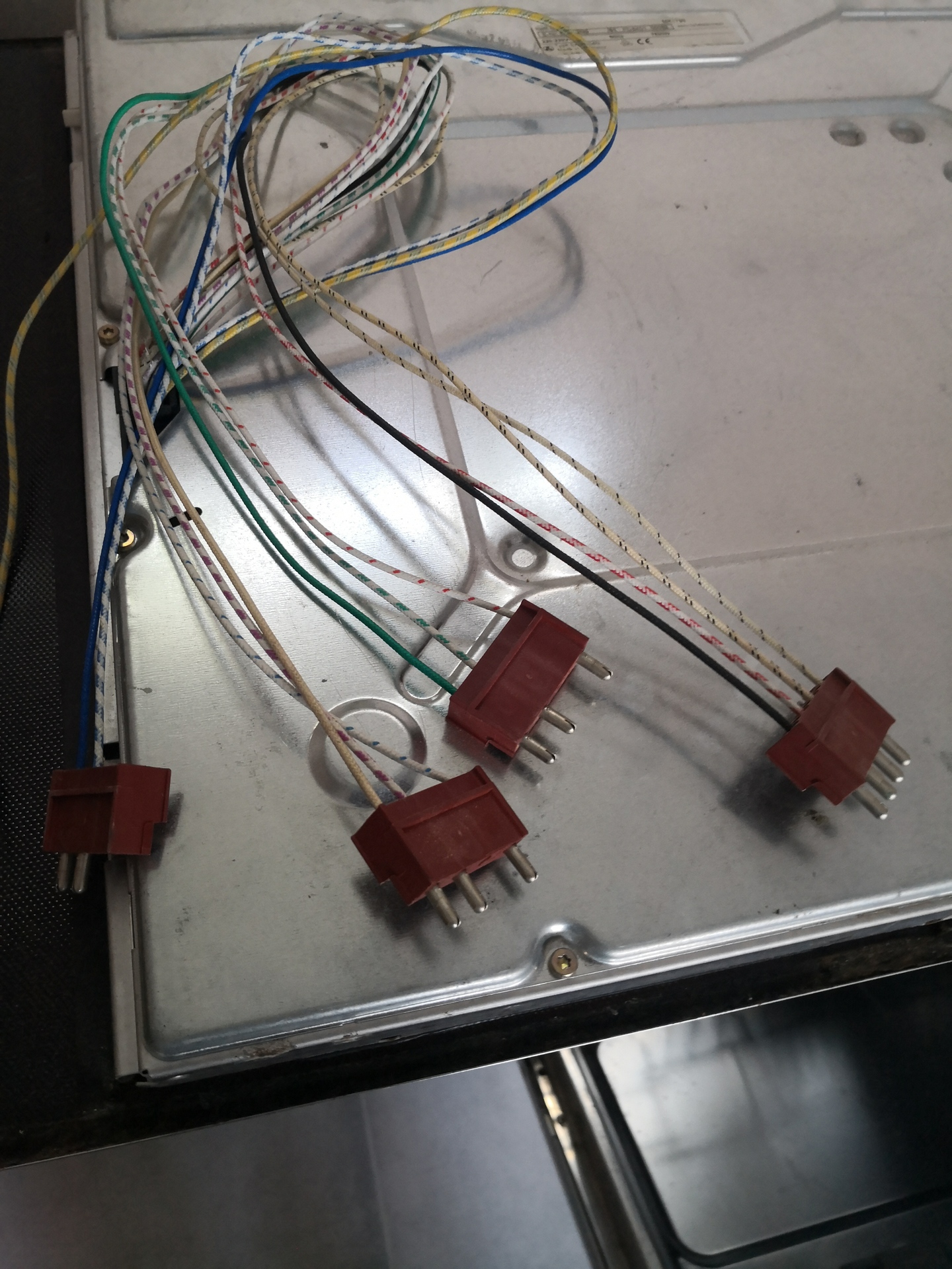

(#) Muszy hozzászólása Kedd, 18:09 /
Neff főzőlap bekötése
Remélem nem köveztek meg a hülyeségért. Hozzájutottam egy a képeken látható alig használt Neff főzőlaphoz. A csatlakozókból látszik, hogy sütő volt mellé. Na nekem ez mellé nincs... Lehet ezt valahogy használni? A lapok vezérlése nyilván fent van a lapok mellett.
