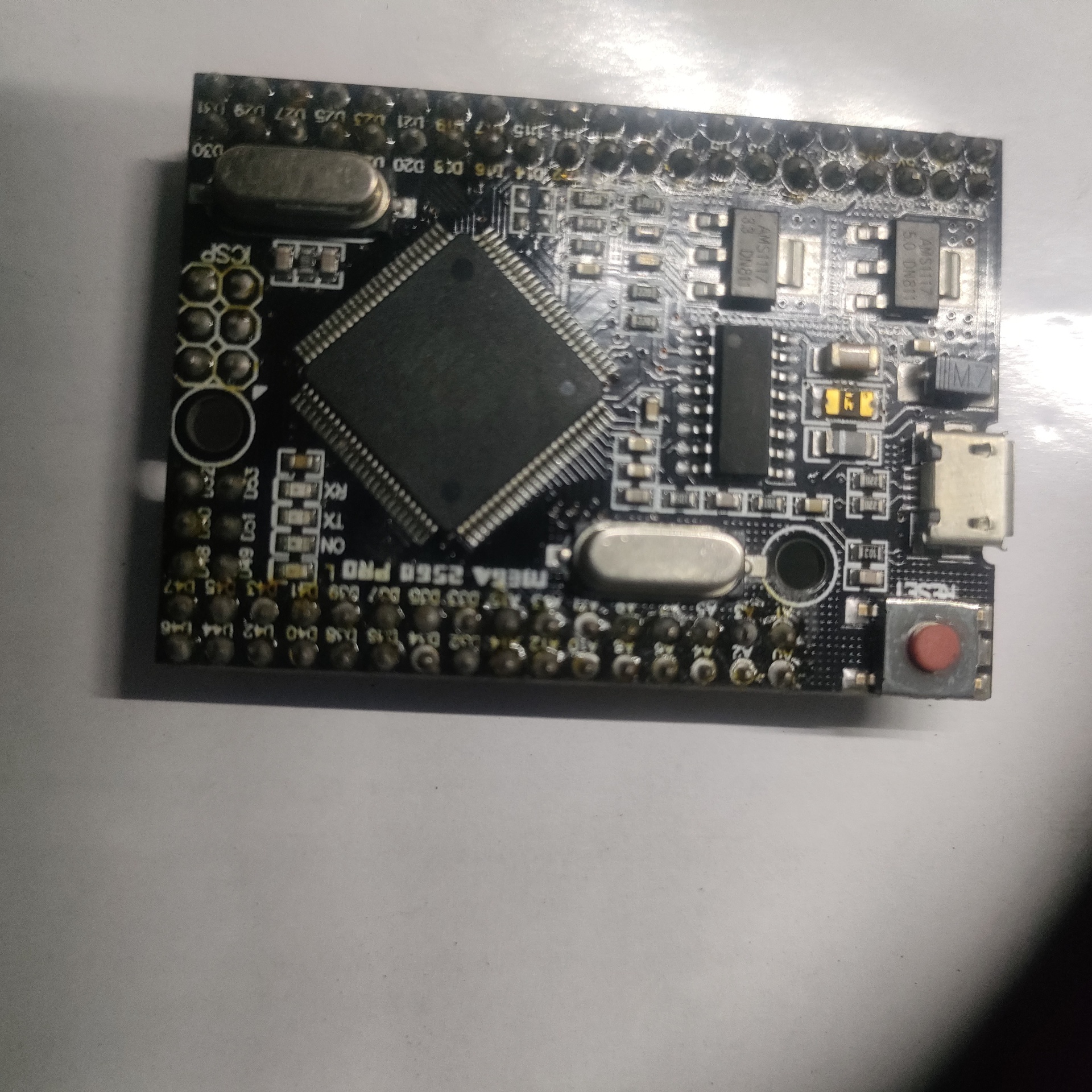

(#) pumpa hozzászólása Márc 13, 2025 /
Mega 2560 beágyazott típus programozása
Üdv! Kaptam ezt a Mega 2560 pro mini beágyazott típusú arduniot, hogyan lehetne ezt felprogramozni? Milyen kábelt készítsek a felprogramozásához. Kell hozzá FT232-es soros adapter? Kérnék egy rajzot, vagy linket ami alapján fel tudnám programozni.
(#) Skori válasza pumpa hozzászólására (») Márc 13, 2025 / 1
A rajta levő USB csatlakozón keresztül nem lehet programozni?
(#) pumpa válasza Skori hozzászólására (») Márc 13, 2025 /
Bocsánat ezt nem vettem észre. Ezek szerint egy mikro USB -USB kábellel, az Ardunio IDE -vel megoldható lenne?
(#) zosza18 válasza pumpa hozzászólására (») Márc 13, 2025 / 1
Igen működik, csak az IDE-ben kell beállítani a lapot, procit, Portot... Utána lehet gyönyörködni a blink.ino-ban.
(#) Jonni válasza pumpa hozzászólására (») Márc 13, 2025 / 1

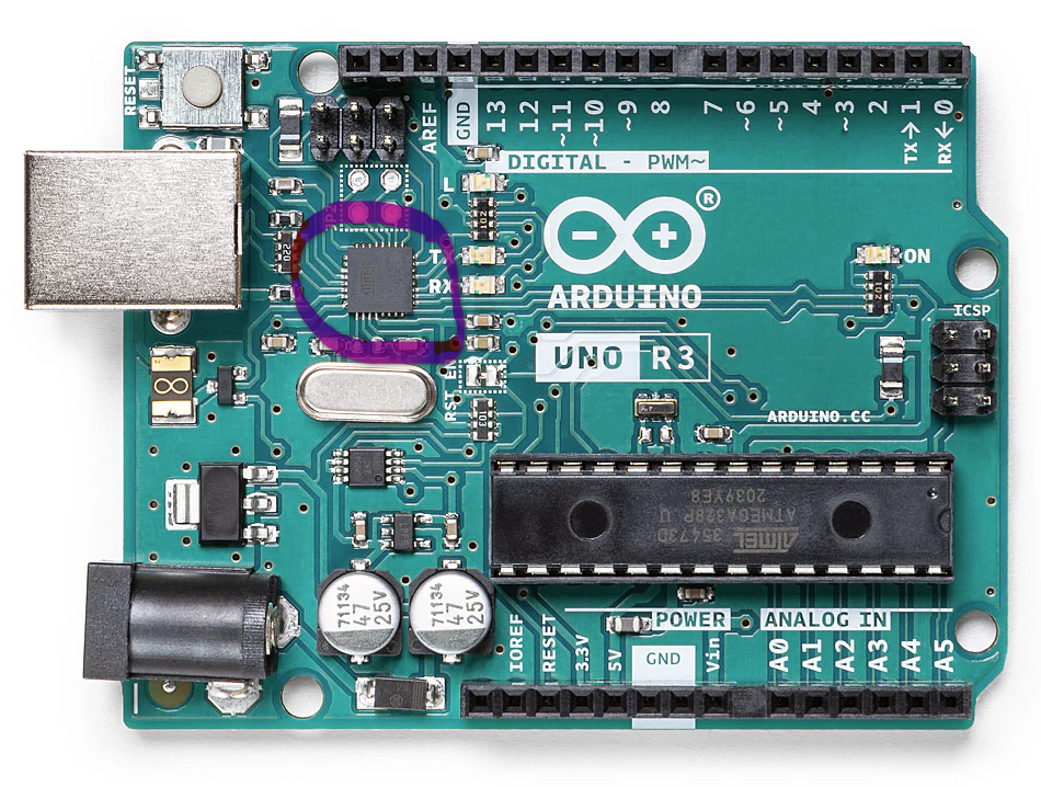

ATMEG 328P-PU programozás?
Üdv! Sajnos úgy néz ki tönkrement az ardunio unom amit a kezdő készletbe volt. Össze értek a drótok, kicsit szikrázott azután már nem ismeri fel a portot. Az lenne a kérdésem , ha vennék egy ATMEGA328P-PU és kicserélem akkor az egyből működne, vagy fel kellene programozni?
https://vi.aliexpress.com/item/1005008054047370.html?spm=a2g0o.cart...lo2vnm
(#) vargham válasza pumpa hozzászólására (») Márc 31, 2025 /
Tönkremehetett a feszstab, az USB-UART IC és az MCU is. Kár nekiállni cserélgetni, amíg nem tudod, melyikek mentek tönkre.
Ha nem jelenik meg a port sem, akkor gyanús, hogy zárlat van és/vagy tönkrement az USB illesztő IC is.
Zárlatot mértél? Áramfelvételt?
(#) pumpa válasza vargham hozzászólására (») Márc 31, 2025 /
Áramfelvételt mértem, pár-ma. Zárlat nincs. A led világít rajta. De egy kicsit melegszik a fesz szabályzója. Csak a port nem jelenik meg.
(#) proba válasza pumpa hozzászólására (») Márc 31, 2025 /
Boot loader nincs benne az szinte biztos, így egy valamiféle programozó kell hozzá.
DIP tokos az MCU?
Ha kiveszed sem jelenik meg az USB eszközök között? Ha nem, akkor más gond (is) van.
Eredeti Arduino, ahol egy Atmega32u4 az USB illesztő? Vagy klón, ahol cél IC-t használnak?
DIP tokos! Este tudom kivenni, megnézem.
A hozzászólás módosítva: Márc 31, 2025
(#) pumpa válasza pumpa hozzászólására (») Ápr 3, 2025 /
Kivettem, de akkor sem ismeri fel a Portot.
(#) vargham válasza pumpa hozzászólására (») Ápr 3, 2025 / 1
Arra még nem válaszoltál, hogy milyenaz USB UART IC.
Ha USB-ről táplálod, akkor nem lenne szabad melegednie a feszstabnak.
5 voltot mérted, rendben van?
Ha az 5 volt rendben, akkor valószínűleg meghalt az USB illesztő IC (is). Arduino esetén ez gazdasági totálkár. Főleg, ha eleve egy olcsóbb, kínai verzió.
(#) cua válasza vargham hozzászólására (») Ápr 4, 2025 /
En csereltem mar meghajtot, nem tart sokaig a javitas es nagyon olcson vettem az aliexpress-en egy marek illesztot.
(#) vargham válasza cua hozzászólására (») Ápr 4, 2025 /
QFN tokos ATmega16U2-t cseréltél? Mert az Arduino UNO-n az az USB illesztő. Firmwaret hogyan töltöttél rá fel?
Vagy CH340 illesztőt cseréltél kínai klónon?
Nem mindegy.
Az ereedeti kérdésfeltevő (pumpa) sem válaszolt erre a kérdésre, és képet sem töltött fel. Segíteni csak úgy tudunk, ha minden információ rendelkezésre áll.
