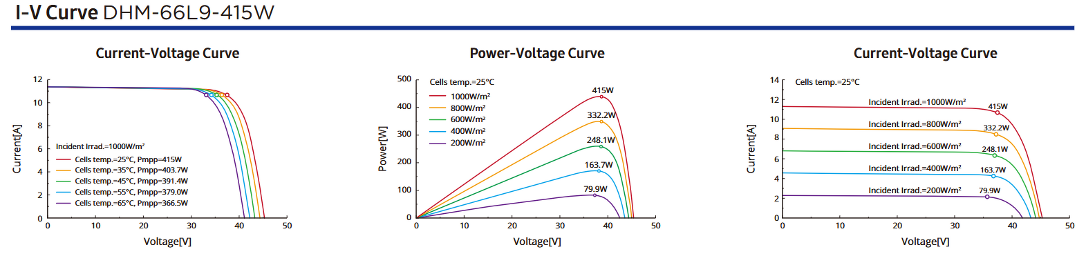

(#) SKY válasza Villanymozdony hozzászólására (») Feb 27, 2025 / 2
Growatt 2000-S
MPP work voltage range: 70-450V
Start voltage: 80V
Max input current: 10A
ECO-285P-60
Uoc_max -20°C: 42,72V
Isc_max 70°C: 9,78A
6db modul sorosan: Uoc_max: 256,32V, Ump: 189,6V
4db modul sorosan (kiesett kettő): Uoc_max: 170,88V, Ump: 126,4V
DAH-66L6-415
Uoc_max -20°C: 51,74V
Isc_max 70°C: 11,68A
Ump_min 50°C: 35V (becsült)
2db modul sorosan: Uoc_max: 103,5V, Ump_min: 70V
Nagy melegben az Uoc is leeshet 80V körülire, nagyon határeset így hogy egyáltalán stabilan fog működni vagy egyáltalán elindul az inverter.
Na ez az a ritka eset, mikor az optimalizáló még ronthat is a helyzeten, lehet hogy miatta egyáltalán nem fog működni vagy ki-be fog kapcsolgatni az inverter... Miért akarsz pont a kettő árnyémentes modulra optimalizálót akasztani?
Optimalizáló nélkül mi történik? Az egyiken árnyék lesz -> csökken a soros áram -> csökken a napelemek terhelése -> növekszik a kapocsfeszültség -> inverter örül. Kisebb teljesítményed lesz, de legalább termel.
Tigoval: egyiken felére csökken az áram, másik max áramot tud -> Tigo a maximális sztringáramot akarja tartani -> buck konverterrel kiad kétszer akkora áramot fele akkora feszültséggel -> a sztringfeszültség bezuhan még a 70V-os működési küszöb alá is -> inverter leáll. Én arra tippelek hogy aztán megpróbál újra elindulni és egy másodperccel később megint leáll, vagy meghülyül tőle az MPPT is.
Nem értem akkor mi volt árnyékban. Az épület tájolása ritkán szokott megváltozni, ha most alacsonyabb napállásnál is képes szépen termelni, akkor nyár felé még ennyi probléma sem kell, hogy legyen.
Az invertert inkább a feszültség öli meg, valószínűleg le fog szabályozni a max 10A-nál. De a modul is csak akkor ad le ennyit, ha megkapja az ehhez szükséges besugárzást.

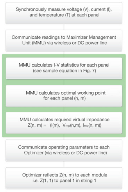

(#) SKY válasza Atis57 hozzászólására (») Feb 27, 2025 / 2
Hiába olvastam, nem tudtam meg hogyan szabályoz áramra a Tigo. Az biztos, hogy feszültséget nem növel, maximum az Uoc-t engedi át magán.
Egy érdekes idézetet találtam:
"While Solaredge optimisers are forced to work anytime the sun is shining, Tigo optimisers are only required to work when the shade is … shading."
(A Solaredge-ben kombinált buck-boost van, a Tigo-ban maximum egy buck).
Még az is lehet, hogy van benne egy MOSFET sönt ami akkor aktiválódik, ha a modulban már mindhárom bypass dióda vezet. Meg az impedanciaillesztést és a söntölést is sokat emlegetik, kár hogy vízcsővel...
Van aki azt mondja, hogy nem képes csodákra, maximum csak 33%-os áramnövekedést tud létrehozni max 25%-os feszültségcsökkenés mellett.
A Tigo gyári írása mégiscsak azt mondja, hogy az a leghatékonyabb ha globális a rendszer és az optimalizálók egyszerre végeznek méréseket minden modulon, van kommunikáció és a központi egység dönti el melyiknek hogyan kell dolgoznia.
MMU - Maximizer Management Unit (Data Logger)
Ezek voltak a régi típusok:
TS4-O - Csak optimalizálás
TS4-D - Csak bypass dióda (valószínűleg 1db a napelemmel párhuzamosan)
TS4-M - Dióda + monitoring (nem optimalizáló, csak adatgyűjtés)
(#) SKY válasza SKY hozzászólására (») Feb 27, 2025 / 2
Elfelejtettem csatolni a görbéket. A munkaponti feszültség hőmérsékletfüggő változását nagyjából lehet becsülni a hőmérsékleti tényezőkkel, de ez az STC körülményekből indul ki, amikor feltételezzük, hogy a besugárzás mindig ugyanannyi ami ráadásul nem kevés.
Ha megnézed a második és harmadik görbét, akkor a maximális munkapont pöttyök nem esnek egy függőlegesre, ami azt jelenti hogy a kevés fény olyan 2-4V eltérést (csökkenést) képes okozni a munkaponti feszültségben. Szóval a kb. 70V minimum munkapontiból még ezt is le kell vonni ha biztosra akarsz menni... lehet, hogy pont emiatt fog teljesen kikapcsolni egy meleg borús nyári napon.
A hozzászólás módosítva: Feb 27, 2025
