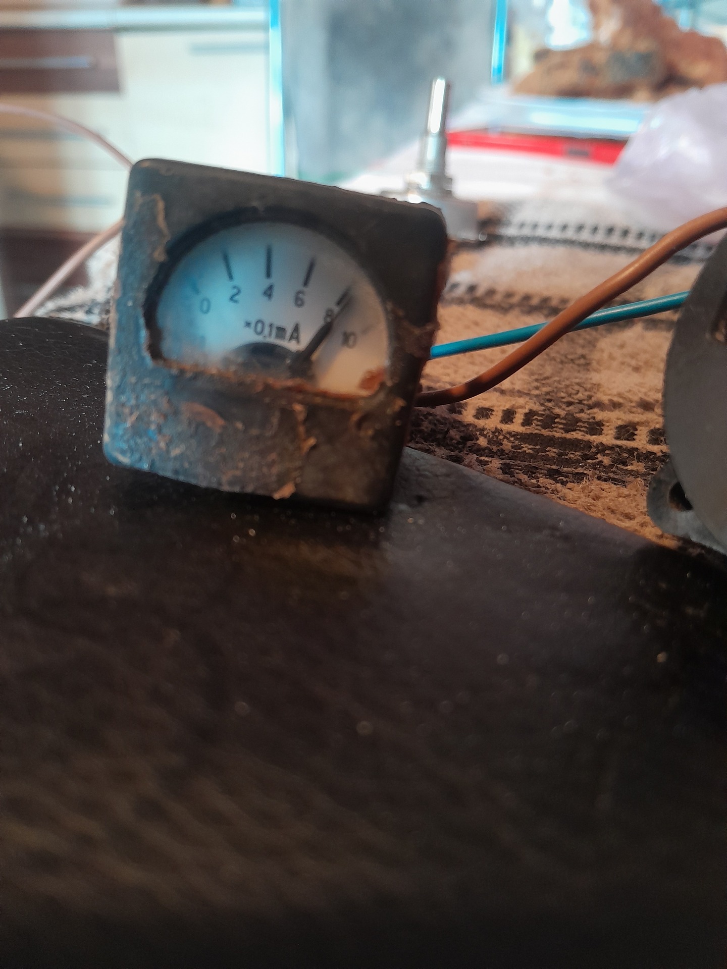

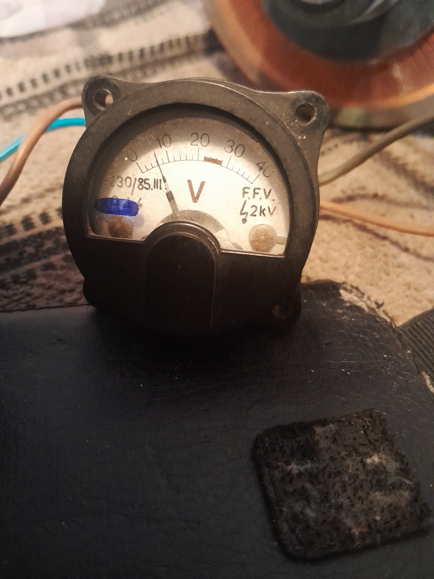

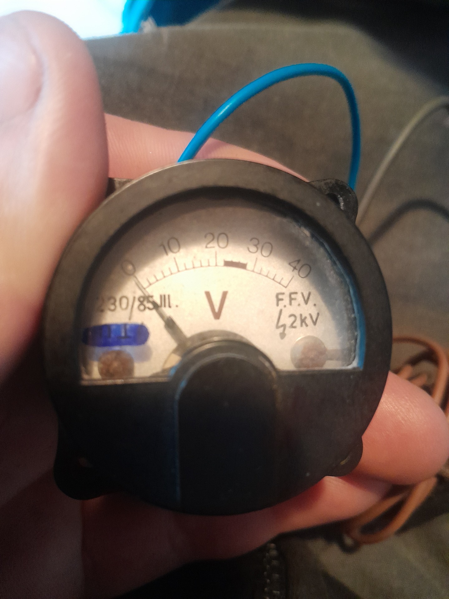

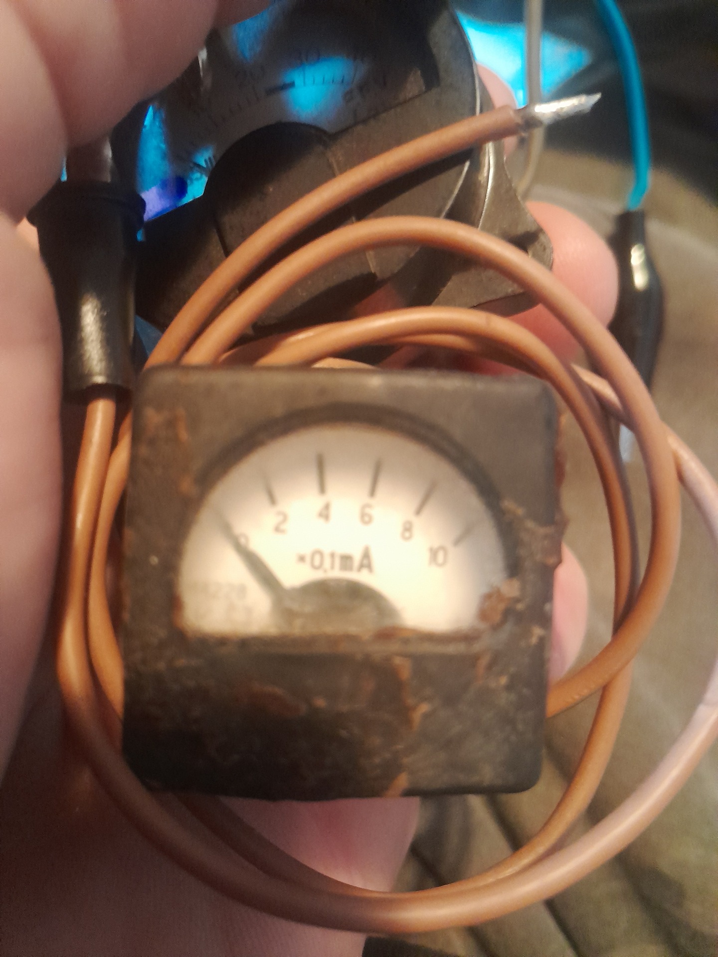

(#) jani1987 hozzászólása Feb 15, 2025 /
Bővíthető műszer
A digitális műszerem beadta az unalmast így van alkalmam kísérletezni. A vellanyos bicikli töltője 40V-os de igazából bármekkora lehetne. Adott egy 40V-os deprez, egy 1mA-es deprez és egy 33k-s potméter. Ezeket sorba kötöttem. A potit addig tekertem amíg a mért áram max 1mA lett. A volt mérő így kb 8V-ot mutatott. A kettő hányadosa 8k belső ellenállás ezek szerint +-1% mondjuk. Jó volt az elgondolásom vagy anno más módszert alkalmaztak? A cél egy bővített méréshatárú műszer építése volt. Majd egy modernebb műszerrel ellenőrzöm ha lesz.
(#) proli007 válasza jani1987 hozzászólására (») Feb 15, 2025 /
Hello! Kicsit érthetetlen amit írsz. Ha 40V a skála és a műszer 1mA-es, akkor ahhoz 40k kell, hogy azt mutassa ami a skálán van.Ha pedig más feszültségre szeretnéd a végértéket, akkor arról a feszültségről kell hogy az 1mA folyjon! Mi itt a gond? A skála. Az nem baj ha leolvasható a mért érték. Akkor most milyen feszültségre is készítenéd a műszert és melyiket?
Ha nem volt nagyságú méréshatárt akarsz, akkor a műszer belsőellenállása általában elhanyagolható.
(#) jani1987 válasza proli007 hozzászólására (») Feb 15, 2025 /
Az osztás 1/10. Ez jelen esetben 400V-os méréshatárt jelent. A hálózatot 230-nak veszem pedig nem annyi. Ezek maximum álláson vett értékek. A potméter itt 386k.
De Jani! Most mit mérsz? Ezek a műszerek, egyenáramot mérnek, Te meg váltakozó áramot mérnél? Egyenirányítani, ki fog?
Tudom, hogy nem látszik de az egyenirányítás ott van. Ennyi eszem talán még van.
Oké, de nem tudni, sokszor miről beszélsz. Én a fejedbe nem látok bele, csak azt látom, ami a képen van (már ha látnám, mert homályos, vagy ki van satírozva), meg amit írsz.
De nem azzal kezdted, hogy váltakozófeszültséget fogsz mérni, hanem hogy ez egy bicó töltő, 40V-os műszere. De ezek szerint a 40V-os egyenáramú méréshatárt bővíted ki 400V-ra és váltófeszültséget mérnél. De ha egyenirányítod a váltót a műszer nem a váltófeszültség effektív értékére (munkavégző képességére) tér ki, hanem az átlagértékére, ami kb 10%-al kevesebb lesz. És nem mindegy, hogy egyutas (egy diódát), vagy kétutas (négy diódát) egyenirányítót használsz.
