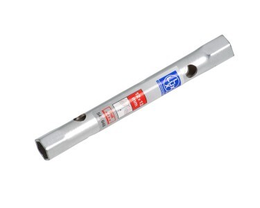

Cőizémizélés
Csőkulcs...
Továbbra sem tudja a kedves közönség a csőkulcs (1. kép) és a csőfogó (2. kép) dolgokat, a kettő közötti értelmi távolságot, de osztják a tanácsokat...

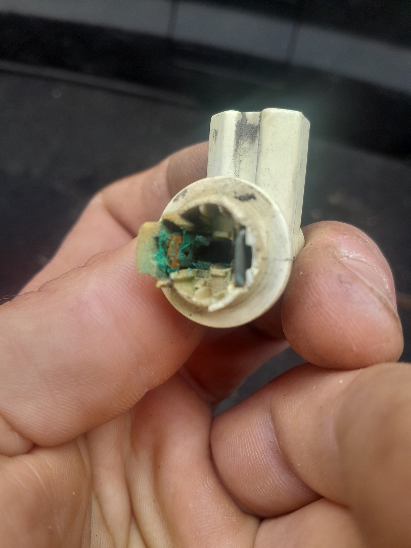

Izzó foglalat
Ez most komoly?
Délelőtt kicsit átnéztem a dolgokat és ez a látvány fogadott. A foglalat durván korrodált. Na akkor nézzünk körbe. Durva.
(#) granpa válasza jani1987 hozzászólására (») Márc 17, 2025 / 1
Ha csak zöld dzsuvás és van még lemez; ecetet neki.
(#) mnyugger válasza jani1987 hozzászólására (») Márc 17, 2025 /

(#) sany válasza jani1987 hozzászólására (») Márc 17, 2025 /
Esetleg autóbontó. Ott lehet van. Ide már nem elég az izzó csere.
Ha sikerült megcsinálnod szerintem tegyél rá a képen látható módon egy gumigyűrűt. Lehet beázott.

(#) sany válasza granpa hozzászólására (») Márc 17, 2025 /
Itt már lehet pattana a lemez, ha belerakná újra az izzót.
