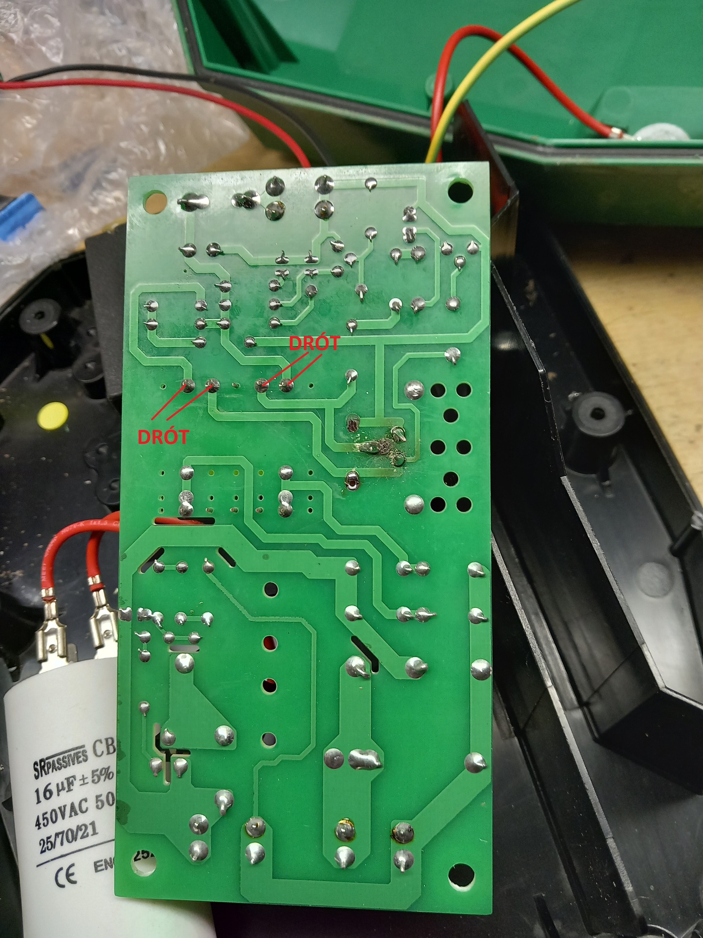

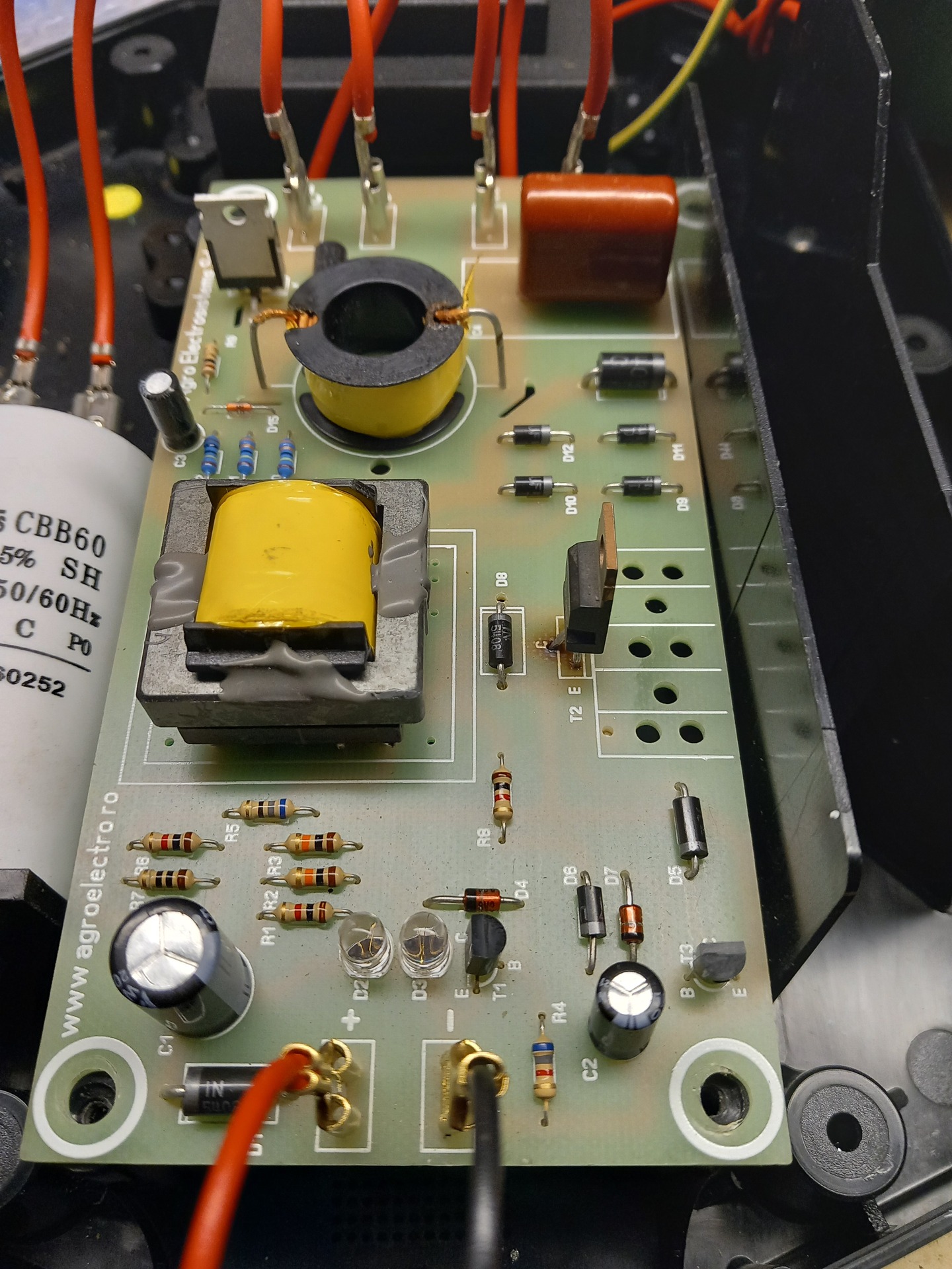

Akinek ismerős ez a Román tip. villanypásztor, és volt már vele dolga, segítséget kérek.
Vihart követő áramingadozás által ment tönkre. A tulaj ezt mondja. Látszik a panelon a (BD243) tranzisztor alatt az elszíneződés, égés nyom. A tranzisztort kicseréltem, mert a régi megfőtt. Feszültség alá helyezést követően, az új tranzisztor is, pár mp. alatt tűz forró. Körülötte mindent jónak találok, szemrevételezés, és mérések alapján is. Köszönöm a segítséget!

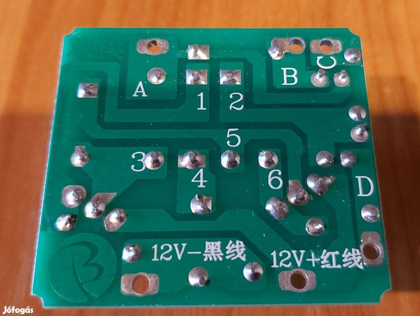

Ami nálam volt, abban BUV27G tipusú tranyó volt. A kis trafó jó? Nálam a bázis tekercs volt zárlatba.A diódák jók?
(#) mraulajos válasza Remci hozzászólására (») Márc 20, 2025 /
A kis trafón, a bejelölt pontokon NULLA ohm-ot mérek.

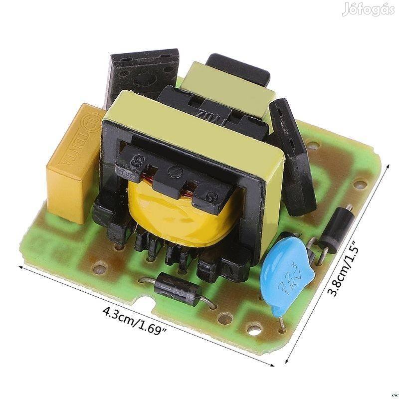

Szia ami nálam volt szintén a kis trafó volt a hibás.Tettem bele komplett másik invertert azóta jó,ugyan ez a megoldás jó a Pálmonostorai és a Ceglédi készülékhez is.A kis invertert kb 800ft ért lehet kapni ha kell teszek róla képet fel.

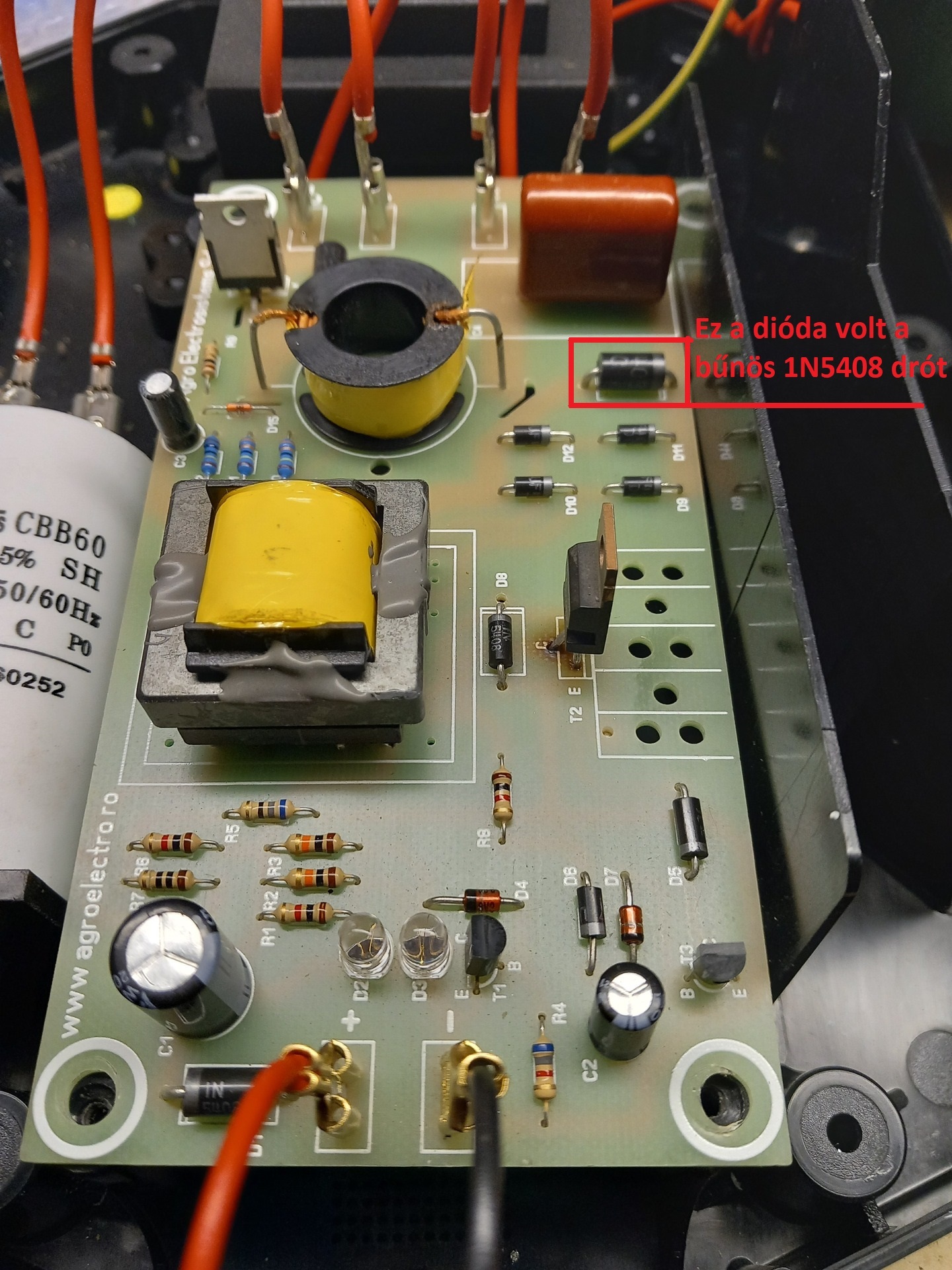

(#) ironmen válasza mraulajos hozzászólására (») Márc 21, 2025 /
Szia ezt az elektronikát egyik néhai barátom tervezte.
Volt már nálam is belőle.
A primer oldalon a BD bázisára egy szabályzó elektronika kapcsolódik.
Ez tartja nagyjából 3-600 volt között az őn rezgő osztilátor feszültségét.
Ez beállítástól függ. ( Zenner cserével módosítható)
A trafó nagyon ritkán megy tönkre.
Viszont a szekunder körben lévő diódákat első körben szedd ki.
Ezek után nézd meg melegszik-e a BD , illetve mérd meg az áramfelvételét. 3-400 milliampernél több nem lehet.
Ezt a hibát leginkább secunder-kör zárlat okozza.
Diódák tirisztor stb
Van egy párhuzamos védő dióda valami ByXXX, vagy egy 2NXXXX
Ezek villámcsapáskor át szoktak ütni.
A secunder kör zárlata olyan terhelést ad a meghajtásnak hogy képes felforrósodni. Még normál üzemben is elég meleg.
Más hiba szinte kizart.
Annyira egyszerű ez az elektronika mintegy fakerék

Szia nem titkos Magyarországon a modulshop-nál vehető meg de teszek ki képet róla
(#) Swedhart válasza Remci hozzászólására (») Márc 21, 2025 / 1
Vagy még lehet rendelni keletről is

Én gyári Ako készüléket javítottam ki vele 1 kis módosítással 750v otad ki 30-as kondira Mutatok 1 tesztelés alatti képet.
(#) mraulajos válasza ironmen hozzászólására (») Márc 21, 2025 /
Ki vettem a tirakot. Teszterrel mérve kuka. Ez megint egy számomra teljesen ismeretlen tip.
CS19-H01 Természetesen nincs a készletemben. Tudtok helyette javasolni valami konkrét tip.?

(#) mraulajos válasza Remci hozzászólására (») Márc 22, 2025 /
Az sincs. BT-im vannak. Beraktam a BTW69-1200 at. Nem pulzál csak akkor egyet, ha csavarhúzóval hozzáérek a kondenzátornak a fegyverzetéhez, amely a tirisztorra megy.
(#) ironmen válasza mraulajos hozzászólására (») Márc 22, 2025 /
Mérj feszültséget a motor indító kondenzatoron (400 - 600 V ) ha ez megvan, akkor cseréld ki a diakot DB4 DB6 jó bele.
Ha nincs minimum 400V az indító kondin, akkor a szekunder körben lévő diódákat cseréld ki.
1N4007 jo lesz bele.
Az első esetben a diak elszállt,
A második esetben meg kicsi szekunder feszültség, igy a diak el sem éri a feszültség osztó miatt a nyitó feszültséget.

Mindenkinek köszönöm a segítséget! Működik!
CS19-12H01 Tirisztor csere BTW69-1200 ra
BD243 Tranzisztor csere
1N5408 Dióda csere
DB3 Diak csere
(#) mraulajos válasza ironmen hozzászólására (») Márc 22, 2025 /
Köszönöm! A Diak volt az utolsó bűnös.
(#) ironmen válasza mraulajos hozzászólására (») Márc 22, 2025 / 1
Igen általában amikor elszáll a védő dióda a tirisztor a diak..
És a zárlat miatt túlterheli a primer oldalt.
Ott pedig rossz esetben elszáll a meghajtó tranzisztor.
Mondjuk egy biztosíték megoldaná a problémát a primer körben :/ így legalább az nem szállna el

Esetleg ha nem titok, lehetne többet tudni arról a kis inverter trafóról?

Rendeltem innen. Csak hogy legyen.
(#) Swedhart válasza mraulajos hozzászólására (») Márc 24, 2025 /
Szia a komplett egységet kötöm bele tettem róla képet fel egy ako készülék javításról.Ez egy alap inverter pótláshoz teljesen jó akár 750v-is ki lehet hajtani a kimenetet.Ezekbe építettem már be:ceglédi AHV2005 pálmonostorai szürke többtípusú ako és az említett zöld agro is.
Ennyiért nem érdemes tekercselgetni sem se mikrokontroller ic-t keresgélni szerintem.
Amit kitettem ako javításnál a mikrokontroller ic halt meg így kapott fix invertert és egy ütemadót a tirisztor ,vagy ez a megoldás vagy kuka az egész.
