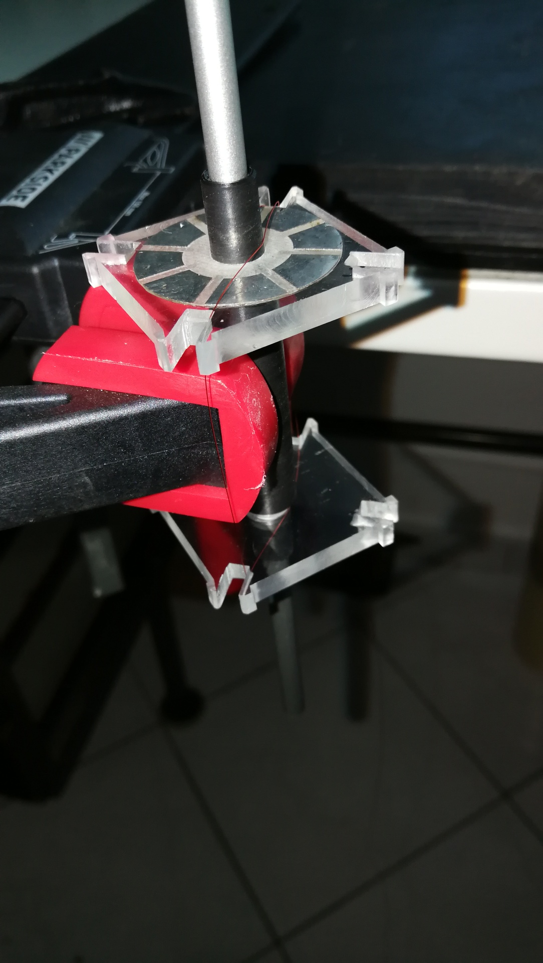

(#) mex hozzászólása Márc 13, 2025 / 9
Szolármotor
Régóta terveztem megépíteni a Mendocino motor egyik változatát.
Jelenleg deszkamodell szintű az állórész, a végleges méretek után valamilyen plexi-ből készült tartót fog kapni.Mindenesetre forog, de elég rögös út vezetett idáig..
A forgórészt már nem alakítom, esetleg kap még "horonyléceket" a tekercs védelme miatt.
(#) Gafly válasza mex hozzászólására (») Márc 13, 2025 /
Szabad elhozni Békécsabára mutogatni.
(#) szendi001 válasza djhans hozzászólására (») Márc 18, 2025 / 1
Nagyon szep. Nem tudom mennyit tapogatod, de egy plexi vagy uveglap nem lenne rossz a tetejere, mert ha egy gyerek belenyul, megismeri a magyarok Istenet.
