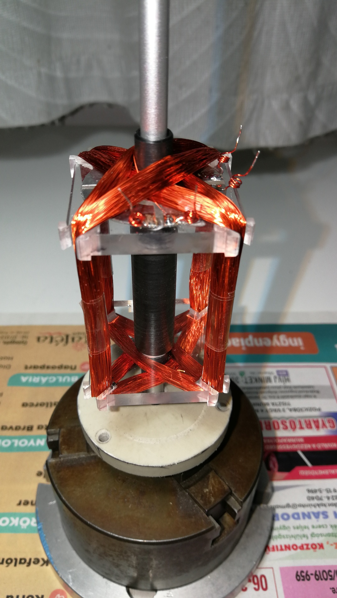

Korábban próbálkoztam mérésekkel meghatározni mekkora trafóigénye van egy erősítőnek, ha feltételezünk egy átlagos spektrumú zenei anyagot (ritkán hallgat szinuszt, vagy négyszögjelet az ember). Ennek során, az időnként éppen clippelő hangerő esetén is a névleges teljesítménynek csak 15-25%-a a hálózatból felvett teljesítmény átlaga (tehát nem kell a trafót ésszerűtlenül túlméretezni). Viszont a csúcsokban rendszeresen előfordulnak pillanatnyi jelentős kiugrások, amik egy 2-3 W-os erősítőnél már problémásak lehetnek. Idézet: „csak 15-25%-a a hálózatból felvett teljesítmény átlaga” Rengeteg SE végfokot építettem és bemértem. Beállított munkapont Ia x Ua ami a cső anóddisszipációja, ennek 25% volt a kivehető teljesítmény, minden mérésem ezt bizonyította. Lehet mérni kicsit nagyobbat is, de az már 10%, vagy, még nagyobb torzításnál mérhető. Ami már nem lehet alkalmas minőségi zenehallgatásra. SzolármotorRégóta terveztem megépíteni a Mendocino motor egyik változatát.Jelenleg deszkamodell szintű az állórész, a végleges méretek után valamilyen plexi-ből készült tartót fog kapni.Mindenesetre forog, de elég rögös út vezetett idáig.. A forgórészt már nem alakítom, esetleg kap még "horonyléceket" a tekercs védelme miatt.
Nagyon szep. Nem tudom mennyit tapogatod, de egy plexi vagy uveglap nem lenne rossz a tetejere, mert ha egy gyerek belenyul, megismeri a magyarok Istenet.
