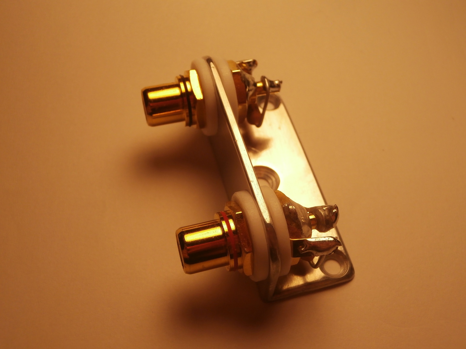

(#) mek-elek válasza mek-elek hozzászólására (») Márc 29, 2025 1 /
Az alagút vége…
E készülék építése annyira elhúzódott, hogy már azt hittem sosem készül el. Betegség, más problémák stb keserítették meg építését.
És még a fiam is elcserélte az alkoholos filcet, így felezte a vasklorid a tervezett fóliaszigeteket. De már nem akartam üvegszálast fúrni, reszelni, és a szerencsére bíztam magam.
Ebből adódóan az üveggyöngyök nem mindenhol a tervezett oldalra kerültek. Minden probléma ellenére tartottam magam az eredeti terveimhez, azaz a paneltől elszigetelt légszereléshez.
További problémát jelentett a sok fóliakondenzátor, és azok árnyékolása, és az ebből adódó helyszűke.
De ez már múlt.
A fűtést 12,5 V-ra lett állítva szándékosan, az alkatrészek saját kivezetéseikkel, vagy NEI 1001-es kábelerekkel lett kivitelezve az üveggyöngyökön. A fóliakondenzátorok árnyékolása egyenként a földcsillagpontokban történt. Az ellenállások Dale CPF típusúak.
A beüzemelés gondtalan volt.
Üresen, feltekert potinál semmi zaj. A hangerőt elégségesnek tartom a K701-el (62 ohm).
És nagyon köszönöm kedves mentoromnak a rajzot, és az építést megelőző tanácsait!
A hangjáról korai beszélni. Azt viszont megállapítottam, hogy az artikulációja eltér az EVAmp-TB-ME-től. Az, hogy ez kinek mekkora lenne azt nem tudom.
Én érzékeltem és várom a bejáratás során kialakuló változásokat. Van benne pár alkatrész, aminek a bejáratás során kialakuló hangzásra gyakorolt hatását már ismerem, de ahogy jelenleg hallom az ECC82 más teret produkál, és az énekhangot is másképp artikulálja. De hát a jelenlegi hangzás még módosulni fog…
(#) mek-elek válasza mek-elek hozzászólására (») Márc 30, 2025 1 /
Kiegészítés
A fűtés 12,5 voltjára vonatkozó feszültség adatok: puffer 27,4V
stab 25,2V
A FET borda alig langyi. Ha a nyári kb plusz 20 fokot hozzáadom jó eséllyel a majdani készülékház vertikális szellőzése hőtorlódás nélkül boldogul majd vele. Ahogy kedves mentorom mondta a stabon felesleges a szerelt borda, mivel hideg marad. Ezért, majd a véglegesítéskor egy mérethű alumínium kerül a helyére a meglévő mechanika miatt. Nem gondolnám problémának, hogy a bordalamellák hiányozni fognak a készülék hátfalán, és így a másik borda reszelgetése is elmaradhat. A hálózati trafók hűtése még nem kialakult. Azért persze a kiegészítő elemek megvannak hozzá.
Ha a tapasztalatlanabb olvasóban felmerül, hogy miért a fóliakondik árnyékolása, hát egy kis részlet erre vonatkozólag…
Mint írtam, a készülék üres bemenettel, max feltekert potival némának mondható. Ennek lényege a megépítés milyenségében van, nem az árnyékolásban. A csillagpontos földhálózat, és a légszerelés a megoldás erre. Az árnyékolást a fóliakondikra a csatornaáthallás kizárására készítettem. Ugyanis megtapasztaltam, hogy ezek a fóliakondik milyen jó környezeti vételképességekkel bírnak, és a készülék méretei miatt bizony elég közel kerültek egymáshoz.
Ha nem lettek volna a tartalék Jantzen silver gold kondijaim, akkor valószínűleg a becsatolásra, és a Gate csatoló kondinak Mundorf silver gold-okat alkalmaztam volna, mivel akkor elhagyható lett volna a kondiváltó kapcsoló, meg az egyik (felül) Gate kondi, és mindjárt jobb szerelési lehetőségek lettek volna az adódó helytöbblett miatt a két borda között. És hogy miért Mundorf? A VF4 erősítőm javítására-felújítására most rendeltem meg a Dale CPF ellenállásokat. Ha nem lennék ilyen korú, lehet, hogy vártam volna vele, mivel durván háromszoros áron adta a Mouser. Ráadásul a náluk tapasztalt értékhiány miatt pár pozícióban több értékből lehet csak megoldani e problémát. Vagyis a V-cap-hoz nem nyugdíj, hanem jó kereset dukál a jelenlegi plusz ÁFA miatt.
Hibrid és a HD650…
Amit nem értek, de tény immár, hogy azt hittem, hogy a FH6-300-al nagyobb impedanciát értem el a HD650-hez. Most meg elhűltem így nyersen hangjától. Megszűnt a tompasága a hibriddel magához képest! Úgy igazán „tranyósan” döng. A hangerő bőven elég hozzá. Azonban ez csak pillanatnyi illúzió, mert egyik sincs bejáratva. Azt viszont érezni, hogy van köztük szinergia.
