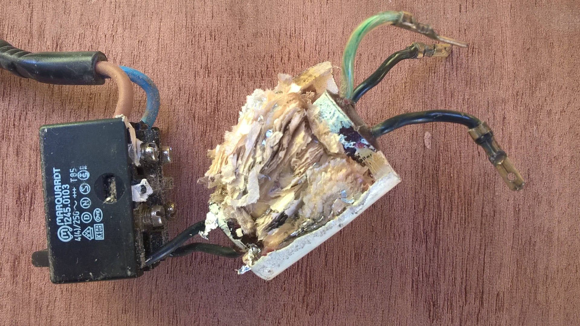

Zavarszűrő kondenzátor helyettesítése
Egy ősrégi Festo dekopírfűrészben eldurrant a zavarszűrő kondenzátor, és leverte a kismegszakítót.
Ha jól váltom át az értékét, akkor 68nF-os volt, viszont ilyen értékű nincs kéznél. Van egy 47nF/275V (szürke), és egy 100nF/275V (fehér), mind a kettő X2. A kapacitásuk mérve 47nF illetve 122nF.
Melyiket érdemesebb betenni? Vagy zavarszűrőknél nem olyan kritikus az érték? A motor 500W-os.
A másik dolog, hogy ebben a gépben van egy kis triakos fordulatszabályzó áramkör. Az ilyenkor tud sérülni a zárlat miatt?
(#) proli007 válasza fakezű hozzászólására (») Márc 22, 2025 / 1
Hello! Nem kritikus, bár egy a zavarszűrőben három kondi van. X2 68nF és kétszer Y1 2,4nF.
(#) majkimester válasza fakezű hozzászólására (») Márc 22, 2025 / 1
Ez valójában nem egy, hanem 3db kondenzátor. 68nF class X a fázis és nulla között, és 2x 2,4nF class Y kondi a fázis-védőföld és nulla-védőföld között. (A zöld sárga vezető itt a motor fém részére volt kötve? A bejövő vezeték csak 2 eres.)
A konkrét értéke nem kritikus, bármelyik jó a fázis-nulla közötti kondi kiváltására mert mindkettő class X2. A tejes zavarszűrő kiváltásra kellene mellé még 2db kis értékű (2.2 ... 4.7nF) Y kondi.
A triakos áramkör ez után van, ennek a zárlata azt nem befolyásolja.

A 68 nF stimmel, viszont abban a zavarszűrőben van (volt) még 2 db 2,4 nF-os X1Y kondenzátor is. Azok valószínűleg az állórész, és a két tápvezeték közé voltak bekötve.
Kösd be a próba idejére kondenzátor nélkül, a kapcsolóval, szabályzóval a motorra, így megtudod, hogy sérült-e a fordulatszám-szabályzó.

Igen, láttam hogy nem egy sima 68 nF-os kondenzátor volt. Csak a másik értékre azért nem kérdeztem rá, mert a kérdésem előtt azt olvastam egy fórumban, hogy az a rész már nem olyan fontos. Sőt, tulajdonképpen működik a motor zavarszűrő nélkül is, de azért ajánlott bele egy X2 kondi. Nem is nagyon azért, hogy ne zavarja a rádiót és TV-t, hanem inkább azért, hogy védjen a feszültség tüskéktől, és hogy ne legyen szikrázás a kommutátornál, így kímélve is a gépet.
(#15 hozzászólás)
Meg aztán amúgy sincs ilyen speckó bontott kondenzátorom.
A zöld-sárga vezető az állórész fém részére volt kötve. Mondjuk az én tudásommal nem értem így mi a szerepe, de gondolom nem gond, ha a sima X2 kondi miatt az majd kimarad.
A triakos fordulatszabályzó nem sérült meg. Kipróbáltam a motort kondenzátor nélkül bekötve, és működik minden fordulaton.
Így holnap beleteszem a nagyobb 100nF-os Rifa kondit.

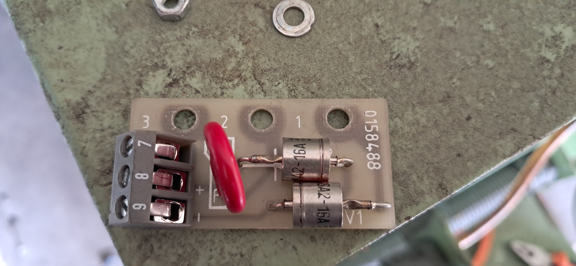

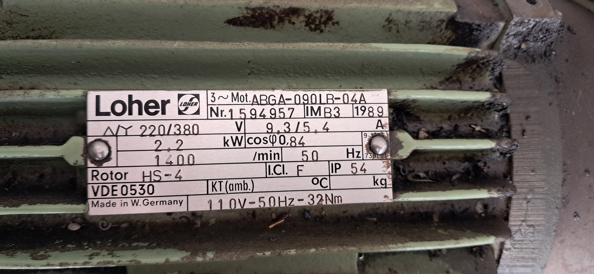

Van egy mágnesfékes motorom. A motorfék bekötéséhez szeretnék tanácsot kérni. 110V-50Hz-32Nm van a motor adattábláján. A trafója is megvan. Szekunder ~110V. Van viszont egy kis nyák a kötődobozban. Ennek mi szerepe van? Hogyan kellene bekötni a ~110V-ot? Sorkapocsba van kötve a mágnesfék.

Nem fényképeztem le sajnos, de különálló csavarjai vannak. Tehát nem a motor kapocslécén van, (csak csatlakozási pontok, nem kapcsolódnak alapból sehova sem). A trafó az szerintem trafó. Primer ~230V, szekunder ~110V. Nem világos, hogyan kössem be a ~110V-ot a nyákra.
A hozzászólás módosítva: Ápr 7, 2025
(#) albinolynx válasza albinolynx hozzászólására (») Ápr 7, 2025 /
Most már lefényképeztem.

Van középkivezetése a trafódnak? Mert az egyenirányító kétutasként működhet, ha középre kötöd a középkivezetést, 1 -3 ra pedig a két végpontot. Ha csak egy tekercses, akkor egyik vég mindenképpen a 2-esre kerül, a másik inkább a hármasra. Ott legalább van túlfeszülség védő.
Hány szál jön a féktől? 2 vagy 3? Mert ha 3, akkor 1-2-re kell kötni a 110 V-ot.
(#) albinolynx válasza erbe hozzászólására (») Ápr 7, 2025 /
Trafobau Schuster GmbH - type ST1-E1-5237
Prim: 380V
Sek: 110/220V
A trafót ki kell bontanom, mert nem látni a vezetékekből semmit sem. A fék két vezetékes.

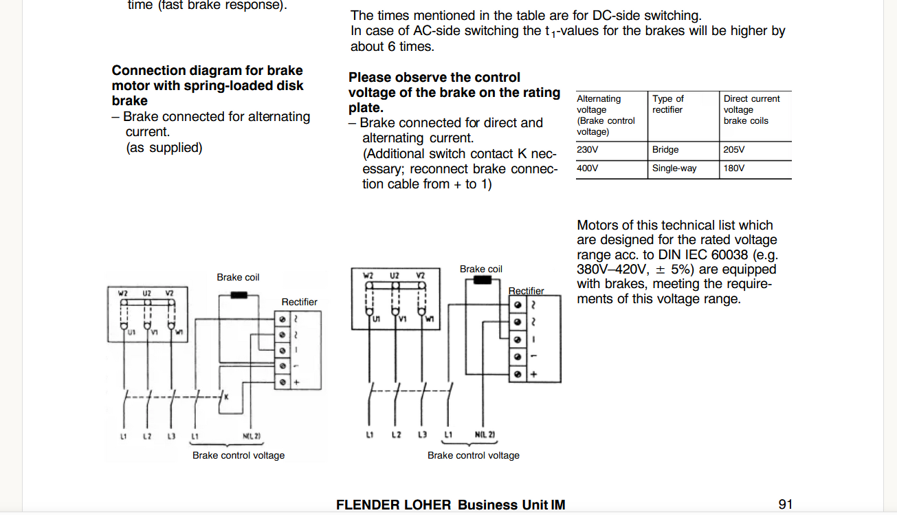

Egy ilyen rajzot találtam a neten egy doksiban. Csatoltam. valószínű 110V kell a trafótól a nyákra, majd onnan a fékre. Na de melyik melyik kivezetés a nyákon???

Már minden kérdésemre feleltél. Középkivezetéses a trafó. 1-es = 0. 2-es = 110 V, 3-as = 220 V.
Lenne. De nem kötheted rá közvetlenül a trafót, hiszen a féket a vezérlésnek kell működtetnie. Azt kell megtalálni, a vezérlésre hova kerülnek a trafó kivezetései.
Más lehetőség, ha a trafó primerjét kapcsolja a vezérlés. Akkor viszont közvetlenül kell rákötni.
Még egy fontos dolog. A fék feszültségmentes állapotban zár és feszültségre nyit, vagy fordítva? Hol volt a trafó? Ha feszültségmentesen nehéz forgatni a motort, a trafó primerjét csak rá kell kötni bármely két fázisra a motoron. Ez a gyakoribb és egyszerűbb megoldás.

A számozott bemeneteket már leírtam. A + és - egyértelműen a fék.
A te rajzod trafó nélküli vagy nagyobb feszültségű táplálást ábrázol. A szövegben le is írják, mikor milyen dióda vagy -híd működik.

Itt most nincsen még semmi kiépítve. Csak egy fékes motor és a fék trafója. Feszültségmentes állapotban ráfog a motortengelyre. Kég mágneskapcsolót kap, mindkét irányba tudni kell forognia a motornak. Holnap igyekszem legalább kipróbálni. Köszönöm!

Érdemes volna kimérni az a kapocsdeknit is, hogy a szabadon lévő kivezetéseknek van e közük bármihez is. Nem kizárt hogy át lemezeléssel vették el a vezérlő feszültséget. Amennyiben semmi köze a 3 kivezetésnek a motorhoz, úgy akkor valószínűleg a meghajtásól volt elvéve a fék feszültsége... konkréten a csillagpont és az egyik fázis. A nyák ezt mutatja szerintem. Érdemes lenne pár mérést elvégezni.
