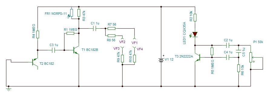

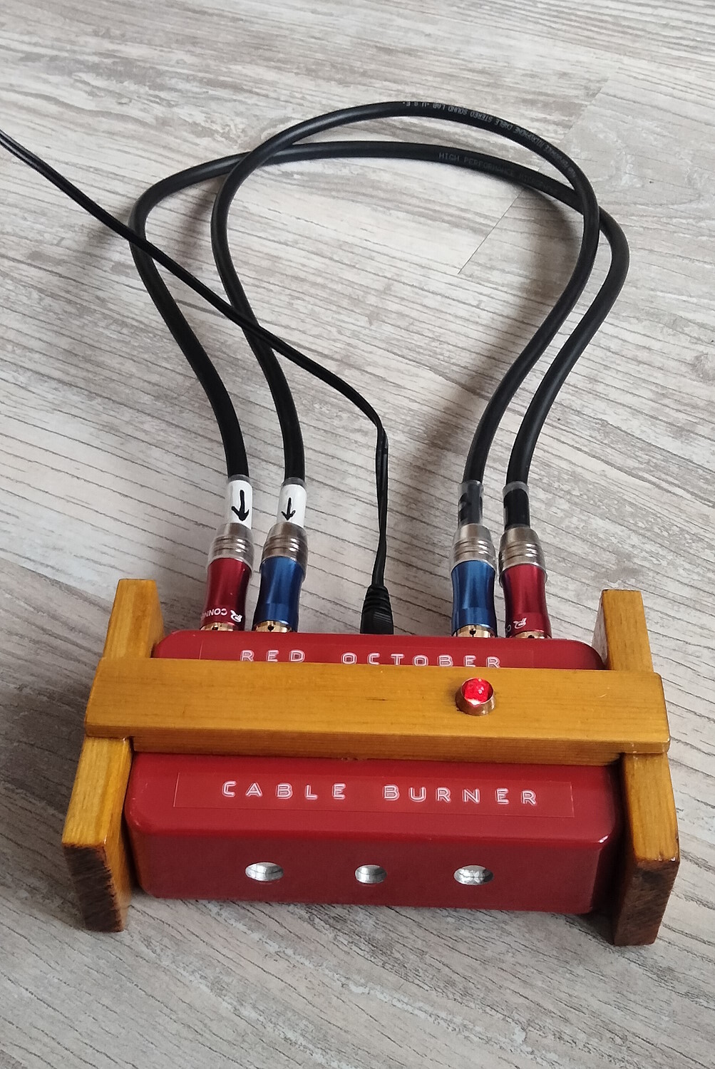

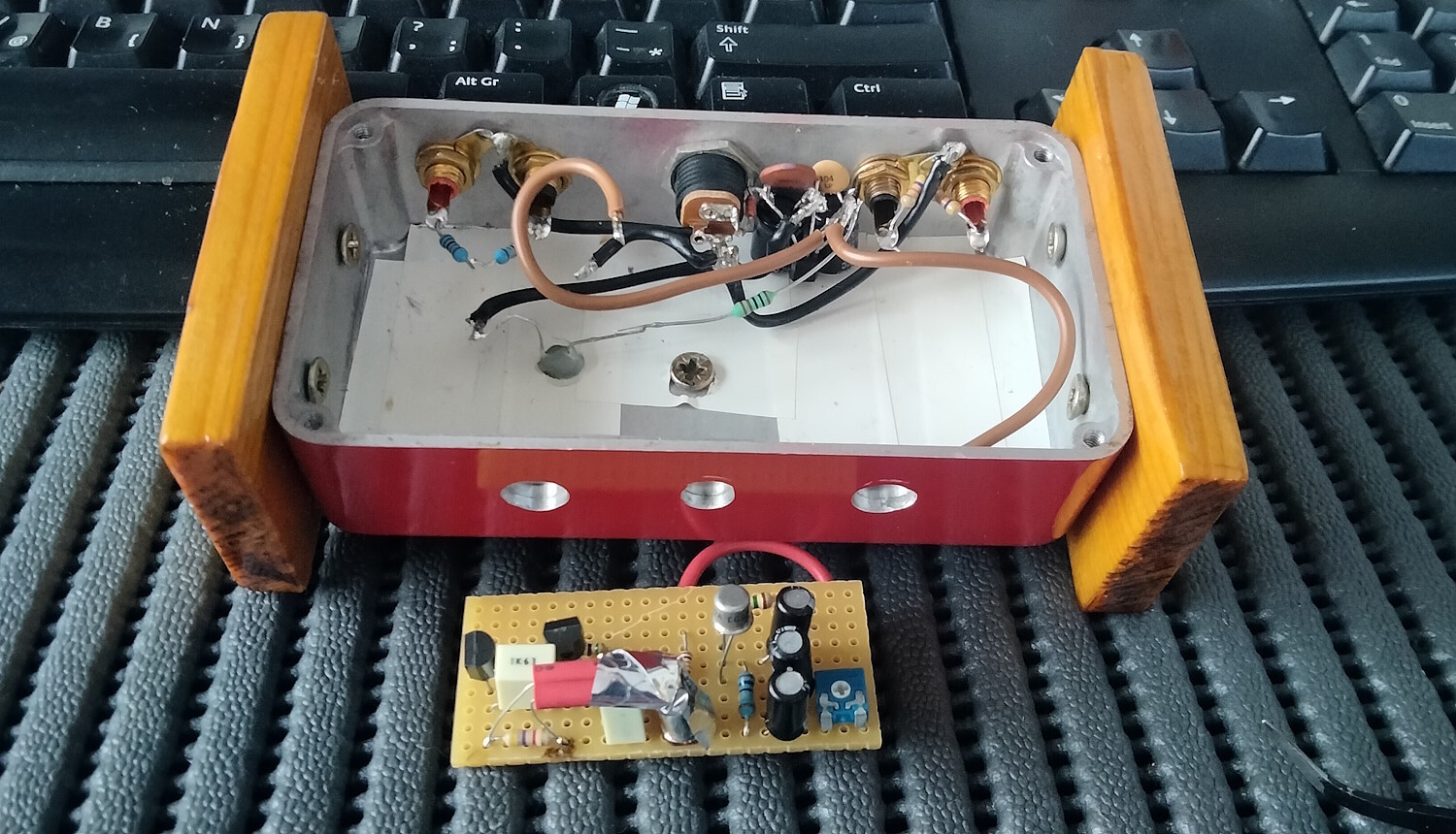

Kábel bejárató
Zajgenerátor és valami ami valamennyire pulzálja ezt a zajt a kábelen (ne legyen csak olyan snassz). Zajgenerátor egyszerű, a pulzálónak egy az EA Tremoló gitár pedál oszcillátorát gondoltam felhasználni, annak is a visszajelző LED-jét valahogy. Szaggató sípolót csináltam már úgy, hogy gerjesztős piezó sorbakötve egy villogó leddel (most, hogy ezek így leírom csinálhattam volna ezt is így). Szóval a zajgenerátor fázistolós oszcillátoral sorba kötve nem rezgett. Ellenben a próbapanelen valamiért az oszci "rángatta" a zajgenerátort csak úgy, egytárpról. Sejtettem, hogy ha ezt így tervezem, akkor nem fog működni nyákon, dobozolva és ez be is jött. A vége az lett, hogy egy fény ellenállással összekötöttem a zajgenerátor erősítőjének kollektorát és így meg lett az elveszett moduláció.
A doboz egy elkészült, de soha nem használt projekt doboza lett, így hasznosult az is.
(#) dara válasza teddysnow hozzászólására (») Ápr 6, 2025 /
Nem birok magammalhol van az olajbetöltő nyilás?így hamar el fog kopni
(#) teddysnow válasza dara hozzászólására (») Ápr 6, 2025 /
Hol lenne, a kupak alatt van.

(#) kaqkk válasza teddysnow hozzászólására (») Ápr 8, 2025 /
Ez így kevés lesz a bejáratáshoz , legalább 50v 1A kellene a vezetéknek hogy tökéletesen tudjanak rendeződni a rendezetlen atomok az atomrácsban , így csak játszol és az időt pazarlod . Az 50k előtét és az 5-12v értékelhetetlen változást tud csak okozni ... Az időszámláló jó ötlet abban tudok segíteni .

(#) teddysnow válasza kaqkk hozzászólására (») Ápr 8, 2025 /
Igen, logikus, de egyetlen egy doksit találtam a témában, ez a Hagerman Audio Labs féle FryBaby. Erre több helyen is hivatkoznak, de ez nem jelent sok mindent. Ennek az "égetőnek" 3 változata van vagy harmadik változatát lehet kapni, ez már többet tud, mint az elődjei. Ezek a doksik alapján volt ez egy délutános program.
A 47k -kat rosszul rajzoltam be, azok nem sorosan mennek, hanem párhozamosan, lezáróként.

(#) nagym6 válasza teddysnow hozzászólására (») Ápr 8, 2025 /
Azok mégiscsak sorosan vannak a kábellel.

(#) Suba53 válasza teddysnow hozzászólására (») Ápr 9, 2025 /
Lezáró? Vagyis impedancia illesztő? De minek?
A kábel hullámimpedanciára, vagy a mágneses hangszedő miatt?
Nem gömbölyű ez az elmélet sehogyan sem.
(#) teddysnow válasza Suba53 hozzászólására (») Ápr 9, 2025 /
Rosszul van berajzolva az a 47k. Kijavítottam és nekiláttam feltölteni a javítottat, de megláttam mi lett itt és úgy döntöttem, hogy nem teszem fel, hogy mindenki örmködhessen a saját teóriájának.
A kábel egyik vége csatlakozik az égető kimenetére a másik végére csatlakozik a 47k, a meleg és a hideg közé, mint ha ott lenne valamilyen készülék.
