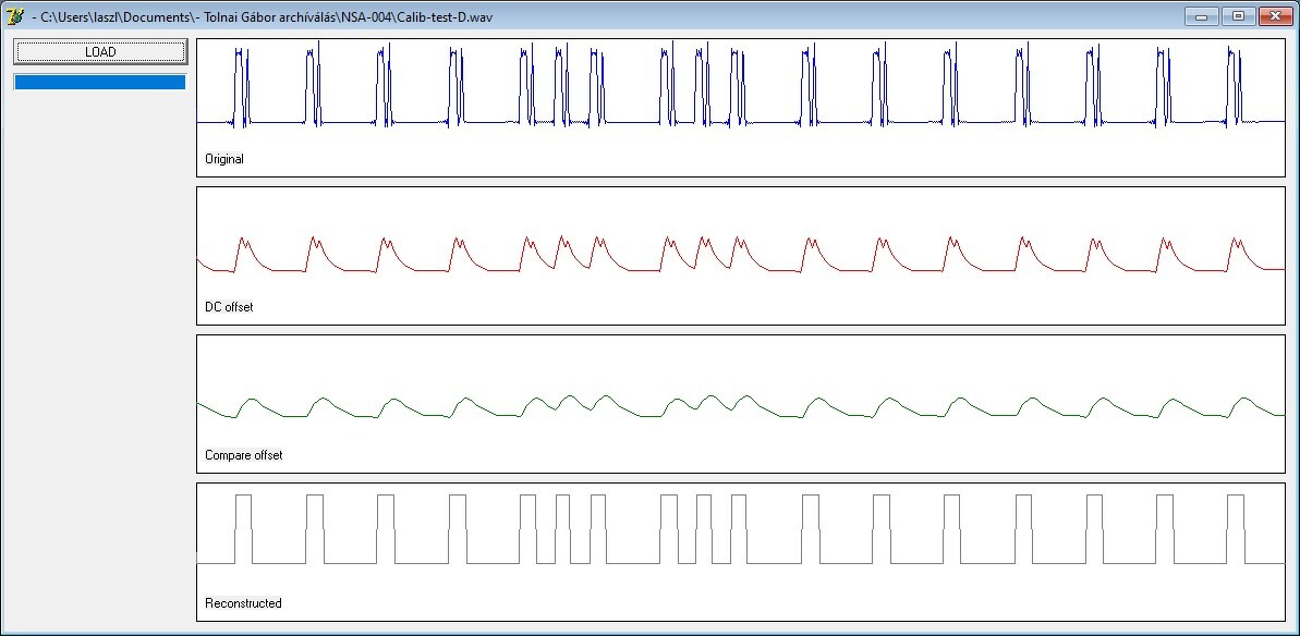

HOMELAB HTP besípolásaÉn írtam egy Windowsos programot, amivel a Homelabokba belehet sípolni a HTP fájlokat.Tudása: - HTP fejléc javítása (a kevesebb szinkronjelek kiegészítése 256 byte-ra) - HOMELAB géptípus detektálása standard file header esetén. - Az első rekord pontos (számolt) CRC értékének kiírása hexadecimális és decimális értékben. - Unipoláris normál sebességű jelalak generálása a gépfüggetlen, sikeres betöltés érdeképen. - Állítható normál sebesség (baud), hogy gyorsabb lehessen a betöltés. - Turbó fokozat, akár hatszoros betöltési sebességgel. - WAV generálás a PC független betöltés érdekében. - Konfigurálható paraméterek az optimális felhasználási módhoz. Link: SCREAMER Illetve, írtam egy WAV -> HTP konvertert is, amivel a régi szalagokról lehet megmenteni a programokat. Ez egy elég intelligens audio-fájl restauráló algoritmus. A kazetták digitalizálása során eddig jó szolgálatot tett az Audacity, de elértem a tudásának a határaihoz. Addig még oké volt, hogy hangerő optimalizálás, helyes polaritás beállítására még megfelelt, de amikor már a jelalakok drasztikusan torzultak voltak, azzal nem tudott mit tenni. Sem a négyszögjel méretű tüskékkel, sem a pici kis szinuszos jellé gyengült jelalakkal nem tudott mit kezdeni. Főleg a hullámzó jelszinttel. Addig törtem a fejem, amíg megírtam azt az okos algoritmust, ami végig szkenneli a sávot, és készít egy olyan DC offset segédsávot, amivel a lassú hullámzást kiegyenlíti, de a durva, hasznos jelalakot nem befolyásolja. Emellett, létrehoz egy olyan segédsávot, ami szintén követi a változó jelszintet, de a nem kellő, hibát okozó zavaró tüskéket elnyomja. Végül, jön a legnehezebb rész, amikor a hibákat kizárva, felismeri a hasznos impulzusokat, és azok alapján rajzol egy teljesen új hangsávot. A folyamat nem gyors, mondhatni lassú, de a végeredmény hibátlan. ZX Spectrum 48k tap tzx csipogoSziasztok! ESP-vel nekiláttam egy csipogót készíteni, ha már lúd, legyen kövér alapon. Eddig már megy a touchscreen, a wifi és a csipogás. Most tesztelgetem a header fájl és a data fájlok besípolását. Tudom, hogy PIC-re már van ilyen, de ezt úgy gondoltam, megcsinálom, hogy felhőből le lehessen tölteni a fájlokat és egyből be is csipogja. Androidra van ilyen alkalmazás, de az telefonfüggő, hogy van-e rajta fejhallgató kimenet, stb. Első buktató ki is jött, mert ha nem tiltom a wifit- az LG TV-m meghülyül. Egyenlőre csak azért dobtam fel a témát, hátha kínlódott már valaki ilyesmivel. A leírások alapján a szinkronjel 460Hz - a valóságban 550Hz-től kezdi érteni a Speccy, szóval van mit molyolni.
