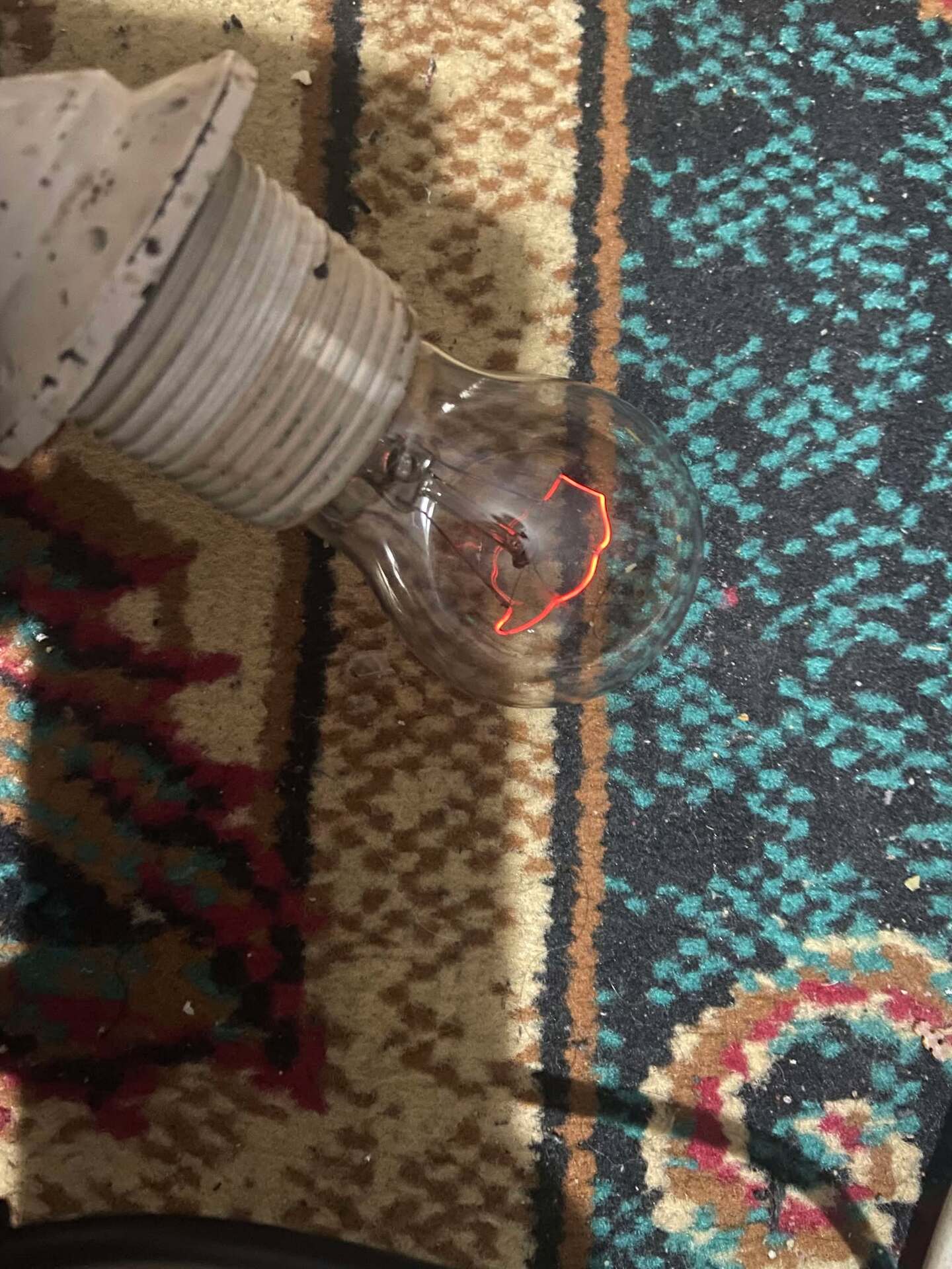

(#) Szabi1 válasza Szabi1 hozzászólására (») Feb 6, 2025 /
Ma beforrasztottam az IGBT-ket a helyére, a lágyindító próbálta behúzni a relét, de egybôl leoldott. Próbáltam újbol indítani a készüléket, ekkor már nagyon erôsen világított a primerben az áramkorlátnak használt izzó. Megvizsgáltam hidegen, mindegyik IGBT zárlatos lett. T1 és T2 nem tûnik zárlatosnak. Ezek után IC5 SG3525A földpontját használva rákötöttem a szkópom egy egy bemenetét a 14 és 11 kimeneti lábakra, csatolok videót a jelalakról. Egyébként a készülék készenléti állapotban is fogyaszt valamennyi áramot, a primerben halvány piros az izzó, ahogy a csatolt képen látható. Gondolom most a következô lépés az lenne, hogy jelalakot kellene vizsgálni az IGBT vezérlésénél, csak nem tudom hogyan csatlakoztassam a szkóphoz hogy a szkóp jelföldje úgymond galvanikusan izolálva legyen és hogy nehogy túlfeszültséget kapjon.

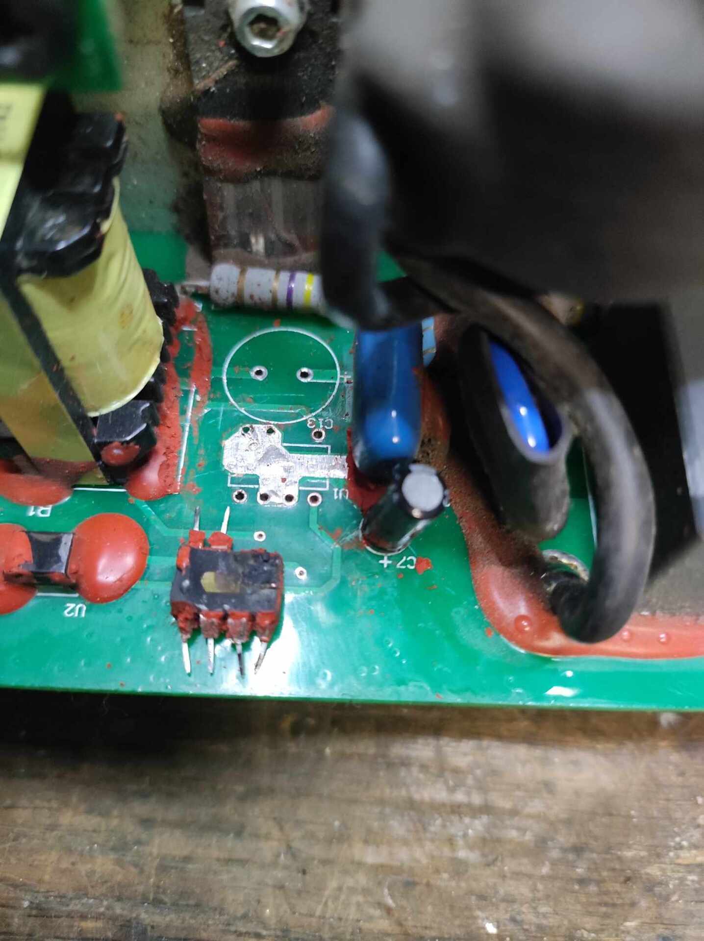

(#) JZoli hozzászólása Ápr 3, 2025 /
Táp IC beazonosítása
Ha jól emlékszem nem is olyan régen valaki feltett egy olyan oldal linkjét ahol kapcsolóüzemű tápegységek vezérlő IC-it lehetett beazonosítani. Megvan még ez a link valakinek?
Az igazi problémám az, hogy az öcsémnek vab egy ESAB Buddy ARC180-as inverteres hegesztője. A hegesztő meghibásodott, és elhozta hozzám, hogy javítsam meg. A hegesztő 24V-ról működne, de ez nincs meg. Méregettem, kiderült, hogy a 24V-os kapcsolóüzemű tápegység a rossz. A vezérlőIC adta meg magát.Elfüstölt a teteje, így nem tudom beazonosítani a konkrét tipusát. Annyi van meg belőle ami a lenti képen látható. Az 5-ös lába is megvolt, de az a kiforrasztáskor lejött. Ami még talán segít a beazonosításban az az, hogy a 2-3-7-8-as lábak össze vannak kötve, a 6-os láb meg eredetileg nincs.
(#) JZoli válasza JZoli hozzászólására (») Ápr 3, 2025 /
Ahogy eddig láttam ilyen tápegység ÍC-ket ez kb VIPER, vagy valamilyen TOP (244) lehet. De ez csak tipp!

(#) ferci válasza JZoli hozzászólására (») Ápr 3, 2025 /
Van a TNY26x sorozat is, de ott a 2,3,7 láb lehet csak összekötve ( S ), a 6. hiányzik, 8. a drain..
Azt is megnézhetnéd, a többi láb hová megy.
(#) JZoli válasza ferci hozzászólására (») Ápr 3, 2025 /
Itt egy másik kép, az IC helyéről. Ezen látni, hogy négy lába van összekötve. A panelt még nem néztem meg alaposan a bekötés miatt, de ha odaérek visszarajzolom a bekötését.
Köszönöm, mindkettőtöknek a segítséget!
A hozzászólás módosítva: Ápr 3, 2025

(#) ferci válasza JZoli hozzászólására (») Ápr 17, 2025 /
Ha a bal alsó lenne az 1. és alul menne a vezeték, akkor éppen stimmelne is... 2-3-7-8 az S, 5. a drain, ami a trafóhoz megy, 6. hiányzik...
Pl. TNY263-268.

(#) JZoli válasza ferci hozzászólására (») Ápr 17, 2025 /
Megpróbáltam, de nem lett jó vele. Jobban átnéztem a tápegységes linket, még a TOP 243-244-es IC hasonlított legjobban a bekötés alapján. Volt itthon egy régebbi projektből egy TOP244-es IC-m, igaz, hogy nem furatszerelt tokban volt, de bele lehetett azt is forrsztani. Láss csodát, elindult a hegesztő! Tegnap meg is volt a főpróba, kb egy-másfél percig hegesztettünk vele. Jónak tűnik. Holnap visszaadom a gazdájának, Ő majd hosszabb ideig fog vele dolgozni, az megmutatja, hogy mennyire lett jó a gép a javítás után.
Köszönöm a segítséget mindenkinek!

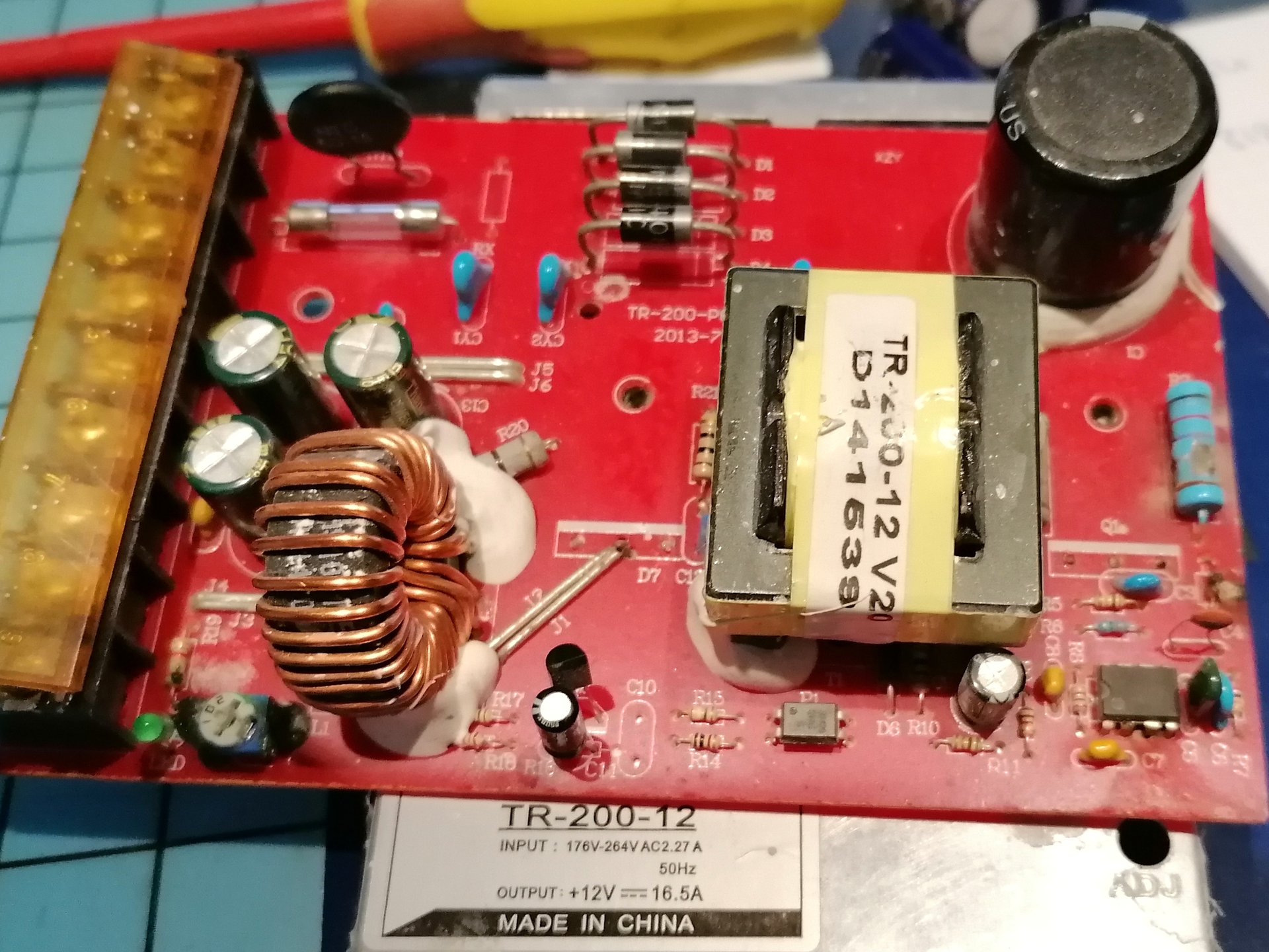

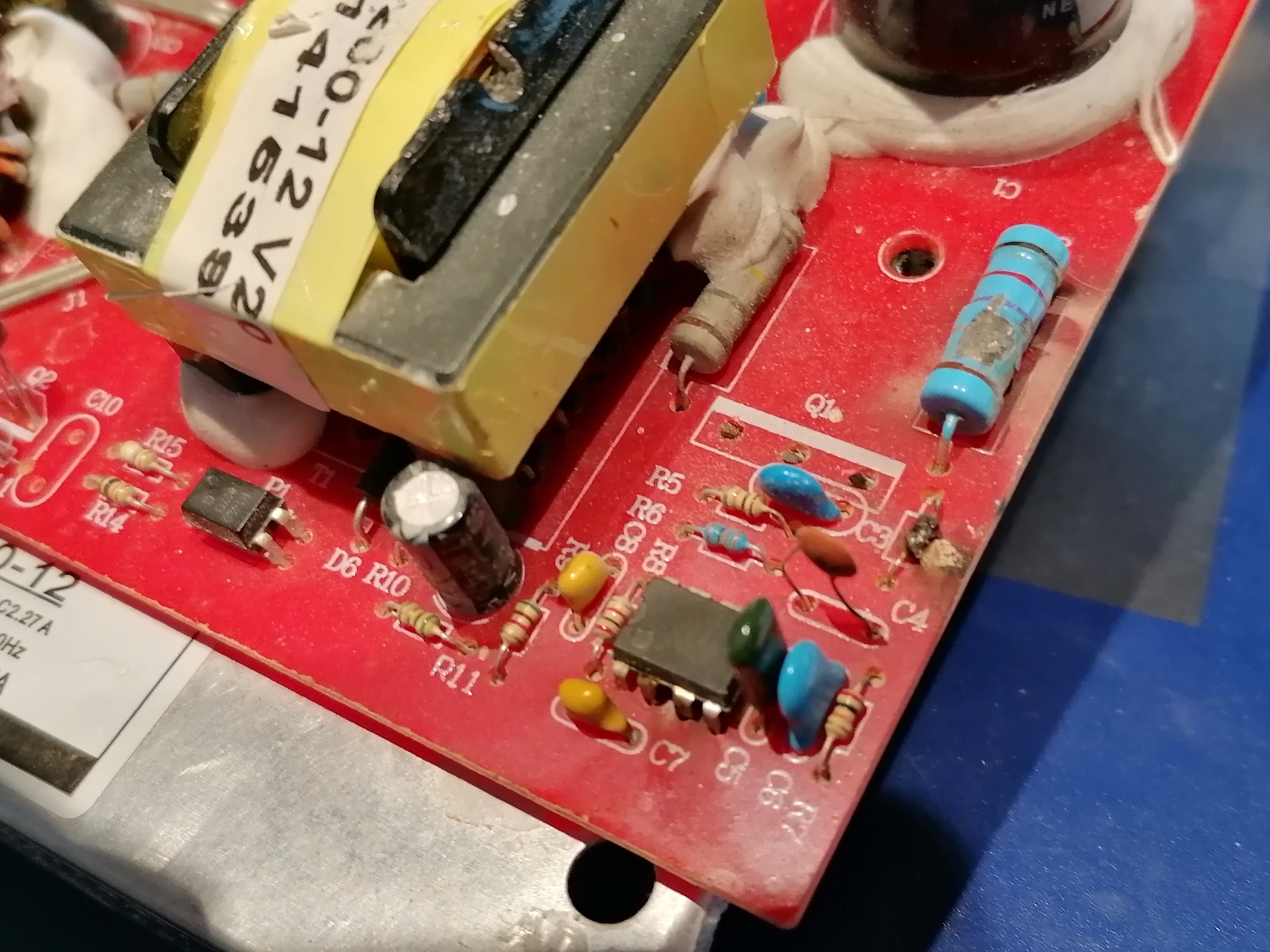

(#) Sinike hozzászólása Ápr 17, 2025 /
TR-200-12V
Találtam egy tápegységet, sajnos nem találok rajzot hozzá. Tudja valaki, vagy megnézné nekem a sajátját - ha van, hogy milyen értékű lehetett a kis szétégett ellenállás?
Az IC is sérültnek látszik, az UC3842B.
Alul van a Q1 tranzisztor (FET, akármi) két lába szintén zárlatos, de rajz előtt nem bontom.

(#) Sinike válasza Sinike hozzászólására (») Ápr 17, 2025 /
Képek meg lemaradtak...
A driver pedig W9NK90Z mosfet.
A hozzászólás módosítva: Ápr 17, 2025

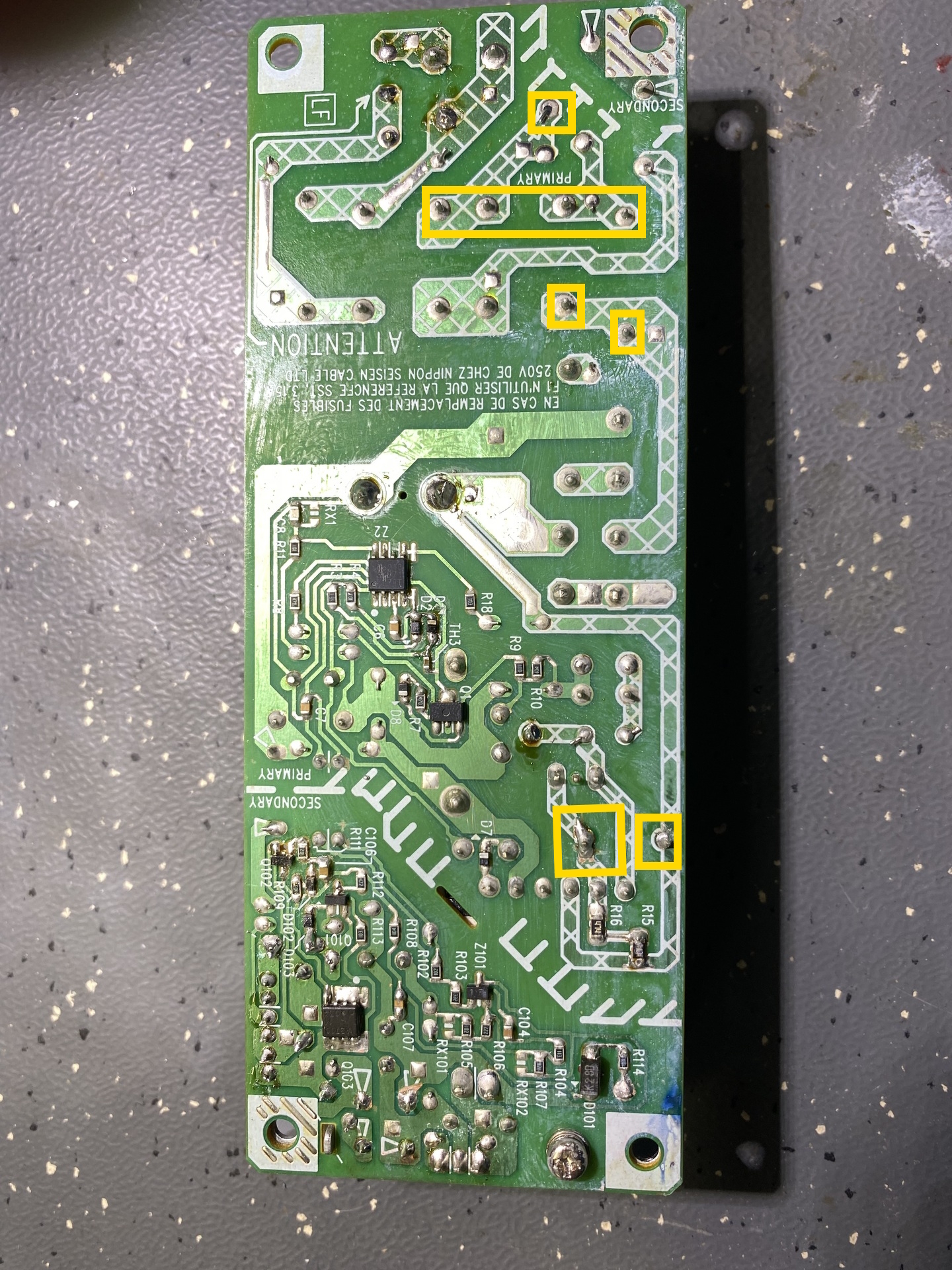

(#) Suba53 válasza pety20 hozzászólására (») Ápr 19, 2025 /
Nézd meg a D102 diódát. Vagy valami gyanta maradvány árnyéka van rajta, vagy el van repedve.
Legalább is a fotón gyanús a fekete csík.
(#) Sinike válasza Sinike hozzászólására (») Ápr 20, 2025 /
Nos, visszarajzoltam, kerestem neten rajzokat, van bőven hasonló, de mindenhol láttam eltérést.
Sajnos a programban nem volt hasonló PWM IC, csak olyan, ahol így összevissza vannak a lábak, ezért néhány alkatrész arrébb került, meg a rajz áttekinthetőbb mivolta miatt is... De próbáltam ott hagyni nagyjából, ahol a panelen helyezkedik el.
3 kérdésem lenne, mi lehet R3 értéke, mert elégett.?
Jobbra tőle a 2,7 Ohm hány W lehet? (a 3-at csak tippeltem. Mert azt is cserélném.)
3. hogy mivel tudom helyettesíteni a Mosfet-et? Mert IC kapható, de azt nem találtam...
