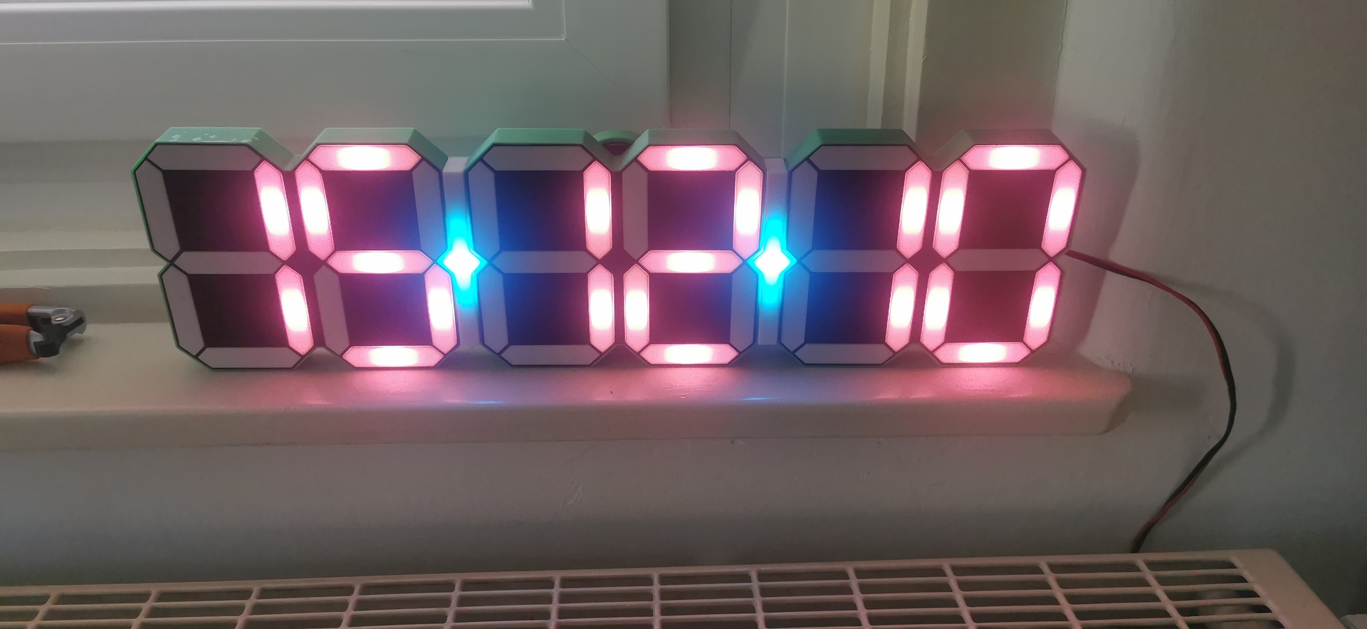

(#) kameleon2 válasza jocoka hozzászólására (») Ápr 15, 2025 /
Bedobtam a gemininek a kódodat. Szerintem próbáld ki te is. Elég lényegre törő megoldási javaslatokat kaptam. A soros port kezelés időzítési hibái és a delay használata okozhat ilyen sleepeket. Ha gondolod mellékelem a teljes választ, de nem akarom feleslegesen szaporítani a szót.
„Íme néhány megfigyelés és lehetséges ok a másodperc ugrására, valamint javaslatok a javításra:
delay() használata a loop() függvényben: A kód több helyen is használja a delay() függvényt (pl. a pont villogtatásánál, az animációnál, a colorWipe, rainbow stb. függvényekben). A delay() blokkolja a program futását a megadott ideig. Ez azt jelenti, hogy amíg egy delay() lefut, az Arduino nem tudja olvasni az RTC-t vagy frissíteni a kijelzőt. Ha ezek a késleltetések elég hosszúak vagy gyakoriak, az befolyásolhatja az időmérés pontosságát és a másodperc léptetésének ütemét.
Javaslat: Próbáld meg elkerülni a hosszú delay() hívásokat a loop() függvényben. Helyette használj nem blokkoló technikákat, például a millis() függvényt az időzítéshez. Így a program továbbra is futhat és rendszeresen ellenőrizheti az időt az RTC-ről, miközben más feladatokat is elvégez.
Soros port olvasása (Serial.available() és Serial.readStringUntil()): A soros portról érkező adatok olvasása a loop() függvényben történik. Ha lassan érkeznek az adatok, vagy ha a Serial.readStringUntil() függvény hosszabb ideig vár a befejező karakterre (.), az szintén blokkolhatja a programot, és befolyásolhatja az időzítést.
Javaslat: Gondold át, hogy mennyire kritikus az azonnali adatfogadás a soros porton. Ha nem feltétlenül szükséges, hogy minden karakter azonnal feldolgozásra kerüljön, érdemes lehet pufferelni az érkező adatokat, és csak bizonyos időközönként feldolgozni őket, vagy nem blokkoló módon olvasni a soros portot.
Neopixel frissítések: A Neopixel LED-ek frissítése is időigényes lehet, különösen ha sok pixel van. Bár a kódban csak 7 pixel van vezérelve csatornánként, a sok show() hívás egymás után (különböző pixelekre) a yaz() és más függvényekben összeadódhat.
Javaslat: Minimalizáld a show() hívások számát. Ha több pixel állapotát is megváltoztatod, érdemes lehet az összes változtatást elvégezni, majd egyszerre meghívni a show() függvényt az összes pixel frissítéséhez.
GameOfThrones() függvény: Ez a függvény több másodpercig blokkolja a program futását a tone() és delay() hívásokkal. Amíg ez a függvény fut, az idő nem frissül a kijelzőn, és ha a függvény befejeződésekor az RTC éppen átlép egy másodpercet, az ugrásnak tűnhet.
Javaslat: Ha a pontos időmegjelenítés kritikus, akkor a GameOfThrones() függvényt is érdemes lehet nem blokkoló módon megvalósítani, vagy ritkábban futtatni, vagy ha fut, akkor is rendszeresen frissíteni a kijelzőn az aktuális időt (bár ez a zenei effektus szempontjából nem biztos, hogy ideális).
A másodperc kijelzése: A másodpercet a d4 és d5 változók tárolják, és a yaz() függvény frissíti a kijelzőt. A loop() függvényben az idő lekérdezése (t = rtc.getTime() és a yaz() függvény meghívása nem történik szigorúan másodpercenként. A közbeiktatott if feltételek, soros port olvasás és a pont villogtatása (delay(500)) befolyásolhatják a frissítés gyakoriságát.
Javaslat: Érdemes lehet egy dedikált időzítőt használni a másodperc kijelzésének frissítéséhez. Például a millis() függvény segítségével ellenőrizheted, hogy eltelt-e 1000 milliszekundum az utolsó frissítés óta, és csak akkor frissítsd a d4, d5 változókat és hívd meg a yaz() függvényt.
Konkrét lépések a hibakereséshez:
Kommenteld ki a delay(500) sort a pont villogtatásánál a loop() elején, és figyeld meg, hogy a másodperc ugrása továbbra is jelentkezik-e.
Kommenteld ki a soros porttal kapcsolatos kódrészeket (if(Serial.available()) { ... }) ideiglenesen, hogy kizárd annak hatását.
Ha a hiba továbbra is fennáll, próbáld meg a GameOfThrones() függvényt kikommentelni.
Adj hozzá soros portra kiíratást a másodpercről a loop() függvényben minden iterációban, hogy lásd, a belső időváltozó (t.sec) ugrik-e, vagy csak a kijelzőn látható a probléma. Például: Serial.println(t.sec);. Ez segíthet eldönteni, hogy az RTC olvasásával vagy a kijelzéssel van-e a gond.
Vizsgáld meg a yaz() függvényt. Bár nem tűnik közvetlenül hibásnak az időfrissítés szempontjából, ha más, időigényes műveletek is lennének benne, azok is okozhatnának problémát.
A legvalószínűbb ok a sok delay() használata, ami megakadályozza a programot abban, hogy rendszeresen és pontosan olvassa az RTC-t és frissítse a kijelzőt. A nem blokkoló programozási technikák alkalmazása valószínűleg megoldja a problémát.
Ha elvégzed a fenti lépéseket és megosztod a tapasztalataidat, tovább tudunk segíteni a hiba pontosabb beazonosításában!”
(#) asch válasza jocoka hozzászólására (») Ápr 16, 2025 /
Belenéztem. Honnan szerezted az alapot? Jó nagy benne a káosz.
Vannak benne NOTE_ konstansok: eredetileg ez zenélt is? De most nem zenél, ugye?
Mit kellene csinálnia? Ha nem jön a serialon semmi, akkor két LED villog egyszerre? A loop 322-340. sora erre utal, a look többi része nem aktiválódik sejtésem szerint. Én is a delay-re gyanakszom, delay alapú időzítéssel nem lesz pontos az 1 másodperced hosszú távon.
Ha valahonnan vetted a programot, akkor én úgy csinálnám, hogy fordítva indulnék el: egy minimál programból indulnék ki, és onnan építgetném fel a funkciókat, nem egy "kész" programot próbálnék gyúrni. Abból lehet tanulni, ebből nagyon nehéz. Nagyjából ebben a sorredben haladnék:
Blinky alap program - a beépített LED-del
Egyetlen Adafruit_NeoPixel, ami együtt villog a LED-del
delay helyett millis() alapú időzítés, hogy a periódusok fázisa ne mászkáljon időben.
a millis alapú időzítés rtc-hez való szinkronizálása
A konkrét érték kiírása LED villogtatás helyett
RTC beállítás funkció megvalósítása Serial-on keresztül
Az alap programodból ki lehet másolni a releváns részeket mindig egyből kipróbálva, és csak azt átemelve, ami valóban kell is. Nem minden a legjobban van megvalósítva, például nem használnék String osztályt az input kezelésére, de nem ez a legfontosabb kérdés, és ha működik akkor tulajdonképpen jó így.
(#) Bakman válasza kameleon2 hozzászólására (») Ápr 16, 2025 /
Ebből is látszik, hogy mennyire "használható" az AI.
Csak belekukkantottam a programba, kapcsolási rajz nincs. Ha minden igaz, DS3231 az RTC. Ha annak az 1 Hz-es kimenete nincs használva, akkor soha nem lesz jó, amennyiben másodperc kijelzés is kell. Az RTC és a kontroller soha nem fognak tökéletes szinkronban futni. Akkor kell kiolvasni az időt a DS3231-ből, amikor az jelez, hogy frisstve van (SQW kimenet, lefutó él).
Ha a kiolvasási periódus rövidebb a kelleténél, előfordulhat, hogy kétszer ugyan azt az időt olvasod ki. Ha a hosszabb, akkor meg látszólag kimaradnak másodpercek. Nincs mese, az RTC-hez kell szinkronizálni a programot.
(#) KoblogPerGyok válasza Bakman hozzászólására (») Ápr 16, 2025 /
Én is épp erre gondoltam, mikor olvastam a kódot. Egy katyvasz az egész, de delay()-t használ. Már láttam, hogy ebből gond lehet, főleg serial-al együtt. Egyből a milis() jutott eszembe, azonban ha van RTC akkor annak a kimenete lehet interrupt-ot generáló jel. Ezt kell alapból használni szerintem.
A kérdezőnek:
-Többen javasolták, hogy lépésről lépésre haladj. Én is ezt tenném. Ha van RTC, akkor elsőként azt nézném meg, hogyan lehet usb-n keresztül beállítani. Utána az RTC-vel másodperces kimenetére interrupt, ami egy LED-et villogtat.
-Ezután a megfelelő változókkal az időmérés.
-USB-n kijelezném az időt és figyelném.
-Ha ez megvan, akkor jöhet a kijelzés.
Ha nincs RTC akkor sem delay, sem millis, hanem timer interruptra 1Hz-re beállítva, ami nem lesz pontos az tuti, de jobb, mint a delay....
A timer-t belőném igen pontosra esetleg, azaz a timer kezdeti értékét addig változtatnám, míg a szkópon tökéletes 1Hz nem lenne. De még azt sem. 100Hz-et, vagy nagyobbat állítanék be, és akkor minden 100. interrupt jelentene 1 másodpercet. Így a hiba csökkenthető lenne valamivel. De RTC az igazi.

(#) lalca válasza asch hozzászólására (») Ápr 17, 2025 /
A DS3231 SQW lábát be lehet programozni 1 Hz-es négyszögjelre amivel
szinkronizálni lehet a lekérdezést, kijelzést.

(#) jocoka válasza lalca hozzászólására (») Ápr 18, 2025 /
Szia Lalca
Úgy néz ki hogy egyenlőre bevált amit mondtál, mivel az óra 3D nyomtatóval készül igy egyenőre csak a másodperc kijelzés megy, de az most már hogy átírtam amit mondtál igy rendben számol.
A pontosságáról majd csak ha teljesen kész akkor tudok mondani valamit. Köszönöm szépen a segítséget, további szép napot kívánok.

(#) tki válasza jocoka hozzászólására (») Ápr 18, 2025 /
A probléma gyökerét kellene kezelni, de kezdőknél ez túl nagy feladat szokott lenni.
Mindenesetre - és egyelőre... - megformázta(tta)m a kódot, hogy legalább kicsit átláthatóbb legyen, ha már nem eléggé strukturált. A két szóközös behúzás amúgy is az ördögtől való. : -) Ha tabokkal esetleg nem jó, ki lehet cserélni szóközökre, megoldom. Ragaszkodni kell a formához, nem feltétlenül ehhez, csak hogy mindig minden pont ugyanúgy legyen leírva: szóközök, behúzások stb. A függőleges tömörség is nagyon kell, hogy áttekinthető legyen egy-egy blokk vagy függvény.
Remélhetőleg nem maradt ki egy-két karakter, de úgyis gyorsan kiderül:

(#) jocoka válasza tki hozzászólására (») Ápr 19, 2025 /
Szia Tki
Köszönöm a programot, feltöltöttem.
Egyenlőre jónak néz ki.Bár csak azt nemértem minek az RTC be elem, mert ha kikapcsolod az órát és újra be akkor először az üdvözlő felírat jelenik meg majd telefonnal összekapcsolva az appban be lehet állítani az időt egy gomb nyomással, szóval tök mindegy hogy mit mutat igyis úgyis be kell állítani addig semmit se csinál.
További szép napot kívánok

(#) Régi motoros válasza jocoka hozzászólására (») Ápr 19, 2025 /
Mert ha van benne elem, nem felejti el az időt ha kikapcsolod a tápfeszt, az akkor is az RTC megy tovább...

(#) tki válasza jocoka hozzászólására (») Ápr 19, 2025 /
Felületes ránézésre a "data" változó tűnik az állapot tárolójának: "clock", "date" stb. Csak éppen "hello"-val indul. :
String data = "hello";
Próbáld meg ezt más üzemmódra állítani, pl. legyen "clock" a kezdőértéke, mert magától nem kapcsol át, ahogy néztem. "Alarm"-ból pl. visszakapcsol "clock"-ra. De ne rám hallgass, hanem keresd meg a funkciókat a kódban és kísérletezz velük egy kicsit. Nincs túl sok értékadás, ez eléggé követhető, hogy ezzel kapcsolatban mi történik.
