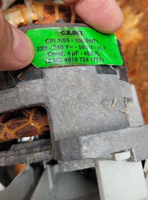

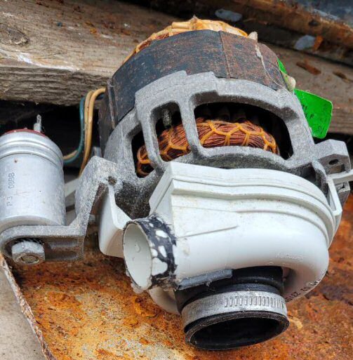

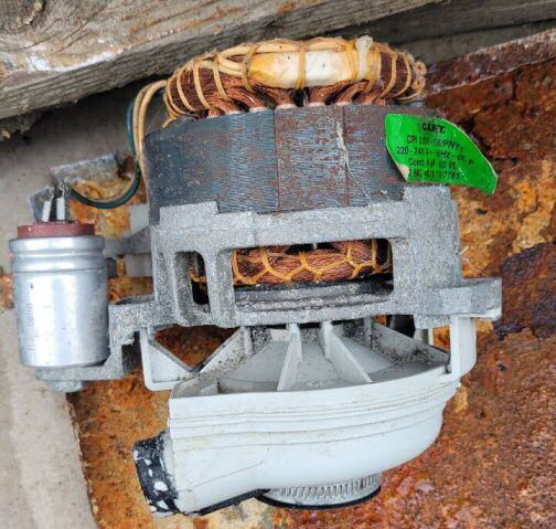

Kiszereltem a szivattyút.
A rajta lévő cikkszám 461972417781. Ez vajon csereszabatos lenne a 481010514599 számmal?
Ránézésre nem látok semmi furcsát. Ujjal könnyen meg tudom forgatni, nem érzem, hogy szorulna. A tengely nem lötyög, stabilan áll a helyén. Mit kellene még nézzek rajta?
A hozzászólás módosítva: Máj 5, 2025
(#) Dino71 válasza Andralin hozzászólására (») Máj 5, 2025 / 1
Na ez az amikor csak tipust írtok pnc szám nélkül. Nekem másféle szivattyúval szerelt jött ki. Ennek a szivattyúnak a kondenzátorát kellene ellenőrizni. Ez a fajta nem igazán szokott elromlani.
(#) Andralin válasza Dino71 hozzászólására (») Máj 5, 2025 /
Lehet, hogy akkor csak a kondi lenne a gond? Azt már csak holnap fogom tudni megnézni.
Annyit még csináltam, hogy asztalra kitéve adtam neki hálózati feszültséget. Terhelés nélkül, üresen forogva teljesen szépen, egyenletesen forgott, látszólag nagy sebességgel. Az áramfelvétele pedig ugyanúgy stabilan 450 mA volt, mint beszerelve, amikor oszcillált a spriccelés ereje folyamatosan.
Csak meg tudtam nézni a konenzátort. 4 μF helyett 3,8 μF-ot mérek sima multiméterrel.
Jól sejtem, hogy ez a kis feszültségű mérés még nem minden, lehet, hogy üzemi körülmények között már nem jó a kondenzátor? Esetleg érdemes lenne megpróbálni kicserélni?
