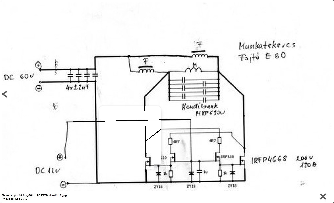

(#) Baxi válasza ferci hozzászólására (») Máj 10, 2025 /
Megérkezett a cucc IKW40N120H3, s kapott mellé 18V zenert a gate s GND közzé.
Labortápról élesztve DC 160V-ról elindult. Alapjáraton 150mA vett fel. Ahogy vasat "kapot" a tekercs közzé felugrott ~ 1,2A-re az áramfelvétel. A tekercs zümmögése hallható, érdekes azt hittem nagyobb frekin megy (nem hallható). Malac orrból is üzemelt .
Köszönöm a segítséget.
Szép napot Mindenkinek!
(#) ferci válasza Baxi hozzászólására (») Máj 10, 2025 /
Ez még nem langyosít, gondolom, tapasztaltad.
230>320 voltról sokszoros lesz az amper, vas mérettől is nagyban függ.
Az amper ellenőrzését sose mulaszd el, ha lehet - a vasat pedig lassan told be, ill. vassal ne indítsd el.
Ha rendben működik majd, a kondik melegedését is ellenőrizd 5-10 perc üzem ( tényleges hevítés ) után, ha nincsenek hűtve..
(#) erbe válasza Baxi hozzászólására (») Máj 10, 2025 /
Nem csoda a zümmögés. Hiszen pufferelés nélkül szívja az 50(100) Hz-ről a szuflát. Teljesen mindegy, milyen frekin rezonál, benne lesz a 100 Hz.
