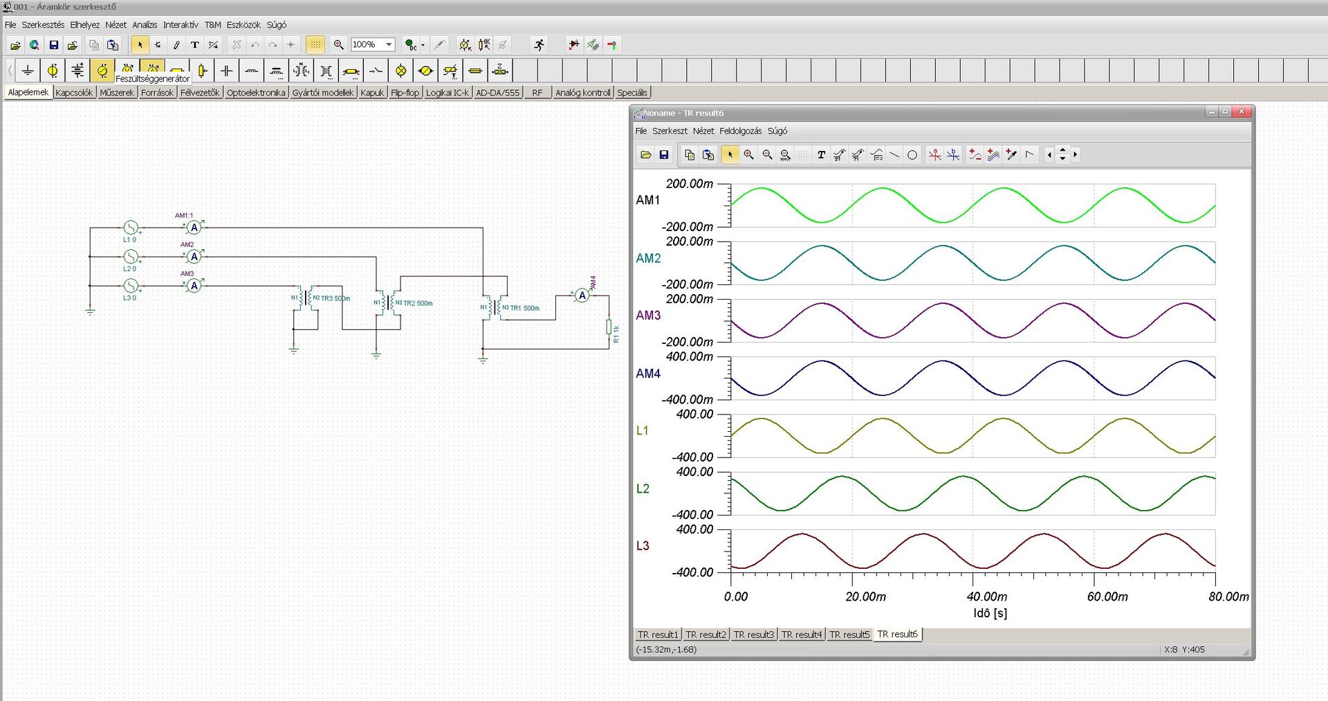

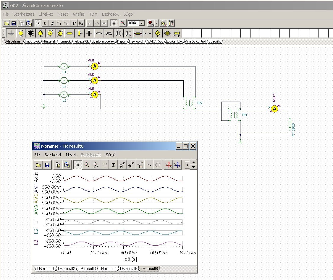

(#) Skori válasza SKY hozzászólására (») Máj 4, 2025 / 1
Megoldható sima 3 fázisú trafóval 2:1 áttétellel. A szekundereket sorba kell kötni, de a 3 közül az egyiket fordítva. Ekkor pl. 1fázis 1A kimenő áram esetén, mindhárom fázison 0,5A fog folyni, de az egyik fázis ohmos, a másik kissé kapacitív, a harmadik pedig kissé induktív terhelést "fog látni".
A hozzászólás módosítva: Máj 4, 2025
(#) Skori válasza Skori hozzászólására (») Máj 4, 2025 / 1
Esetleg még így is lehet két trafóval. Itt az első trafó 400V/400V-os, a második 230/230V-os, de 2:1 autotrafónak bekötve (460V/230V) :
(#) SKY válasza Skori hozzászólására (») Máj 4, 2025 /
Kösz. Bevárok néhány 400-+5%/230V vezérlőtrafót és kipróbálom, ez nagyjából jó hozzá. Ha a trafók azonosak, akkor megvalósítható egy három oszlopos háromfázisú transzformátorral, ami primer oldalon csillagba van kötve, 400V-os tekercselésű és tekercsenként 200V-ot ad le?
