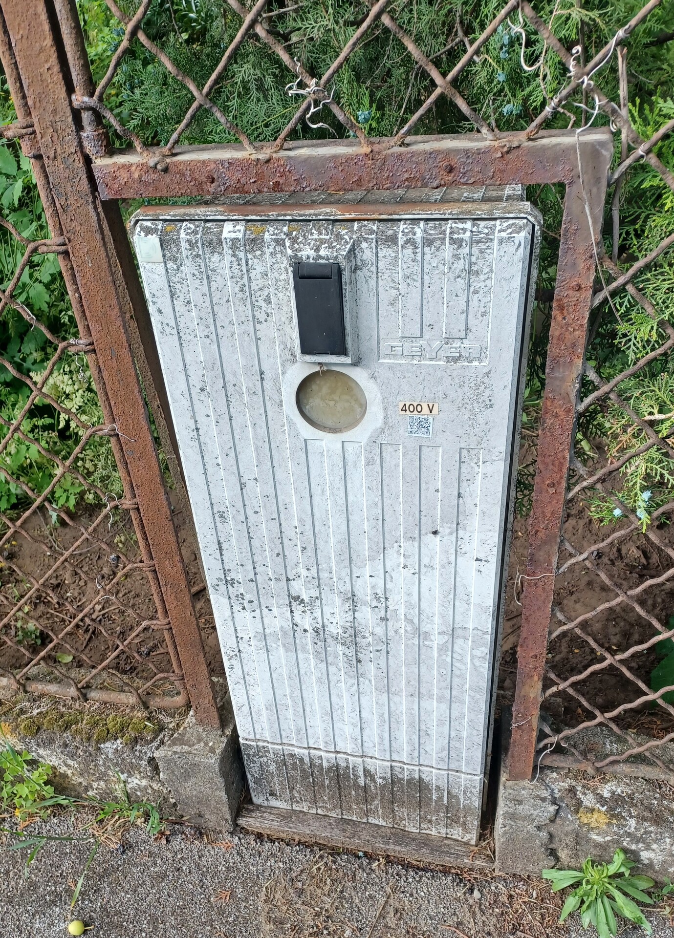

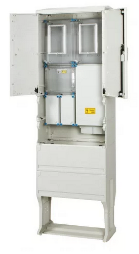

(#) jimmi12 hozzászólása Máj 19, 2025 /
Földkábel
Sziasztok, egy családi ház villanyóra cseréjét tervezem, jelenleg egy tetőtartós verzió van, falba épített fa dobozba szerelt mérőkkel. Ezt szeretném kiváltani földkábeles bekötésre. A szabványos földkábeles szekrény elég húzós árban lenne, viszont úgytudom, hogy épített téglafalra is fel lehet szerlni az új fogyasztásmérő szekrényt. Az előkertben ezt meg is tudnám valósítani, viszont sehol nem találok információt arról, hogy hogyan kell kivitelezni, kell-e beton alap, ha igen milyen mély kell legyen, illetve milyen méretekkel kell rendelkezzen? Valakinek van ebben tapasztalata?

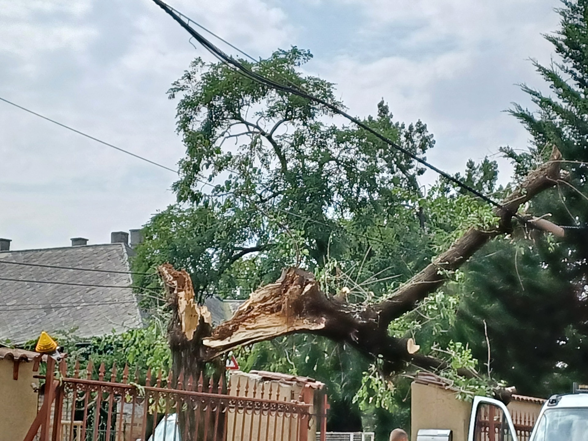

(#) Gafly válasza jimmi12 hozzászólására (») Máj 19, 2025 /
Huszonéve megcsináltam, akkor az volt a mondás, hogy az óra a telekhatáron legyen.
Azóta kábel oszlopról le, járda alatt át, mérőtől a házig ugyanúgy elásva.
Földelő szonda a mérőnél és háznál leverve.
Azota a Kozvillszer szabványos mérődoboz ára megemelkedett, dehát mi másé nem?
Kicsit bonyi volt az ügyintézés, például geodétát is kellett hívni az elásás miatt.
Ugyanakkor azóta, ha fúj a szél, dől a fa, nálam van áram. Már ugye ha az utcában van egyáltalán.
(#) Atis57 válasza Gafly hozzászólására (») Máj 19, 2025 /
Át festhetned azt a dobozt/óraszekrényt --mert egyszer csak be fog ázni.
(#) Bakman válasza jimmi12 hozzászólására (») Máj 19, 2025 /
Erről egy helyi regisztrált villanyszerelőt kérdezz meg, masszívan zsebbenyúlós lehet a dolog. A végén kiderül, hogy annyira nem is zavar a tetőtartó.
(#) Gafly válasza Bakman hozzászólására (») Máj 19, 2025 /
„A végén kiderül, hogy annyira nem is zavar a tetőtartó.”
Egyik motivációnk az volt, hogy a leendő tetőtéri hálószobában nem akarunk már rúdtáncolni.
(#) bbb válasza Atis57 hozzászólására (») Máj 19, 2025 / 1
@Gafly: ebben a lefestős dologban van valami... Ha a lányodnak megengeded, hogy valami mintát fessen rá, akkor még csak nem is neked kell vele foglalkozni Például a Gru meséből egy minion pont jól mutatna rajta
(#) SKY válasza jimmi12 hozzászólására (») Máj 19, 2025 /
Nem ismerem az aktuális áramszolgáltatói elvárásokat, de tudtommal évtizedek után rájöttek, hogy az UV álló doboz sem áll ellen a napnak és telekhatárra történő telepítésnél előírás lett a mellékelt képen szereplő beásható földkábeles mérőszekrény. Természetesen nem helyettesíthető alumíniumdobozzal sem kutyaóllal, csakis a komplett minősített kivitel elfogadott...
A munkát - legalább is papíron - mindenképpen regisztrált szerelő végezheti, ezt nem úszhatod meg, vagyis mielőtt valami felesleges megoldásba kezdesz konzultájt egy környékbelivel, hogy mihez adja a nevét és mit fog tudni átvetetni a szolgáltató embereivel. Egy éve még komoly hiány volt ezekből a szekrényekből, hónapokat kellett várni. Készülj fel rá hogy zsebbenyúlós lesz a történet, 4-600 ezer közötti.
